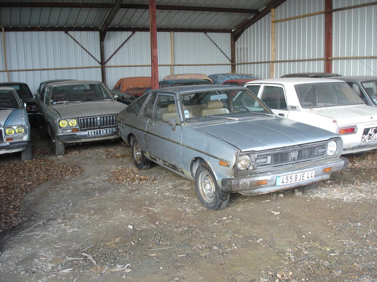

                  çà ressemble à çà suivant l'état
                  celle ci a été entierement démontée et une grosse partie des pièces est en Belgique maintenant
