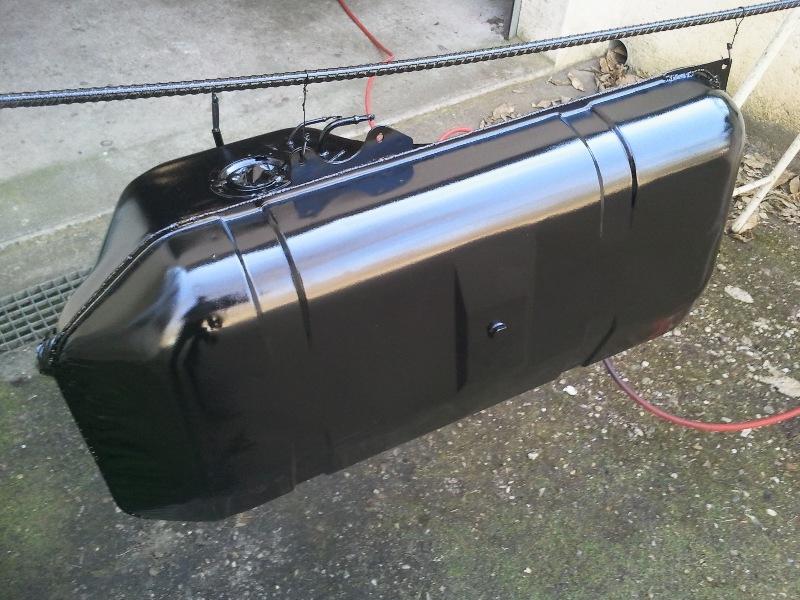

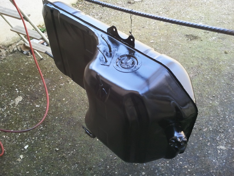

                    Voilà le résultat final!
                    La peinture est de l'Epoxy à froid de chez Restom appliquée au pistolet.
                    2 semaines de séchage pour la résine et 48h pour l'extérieur et le réservoir retourne sous la voiture

                      Il est mieux qu'un neuf, encore un peu de patience pour voir à nouveau ta Z rouler

                          • #58
                            C'est magnifique !
                            Bravo
