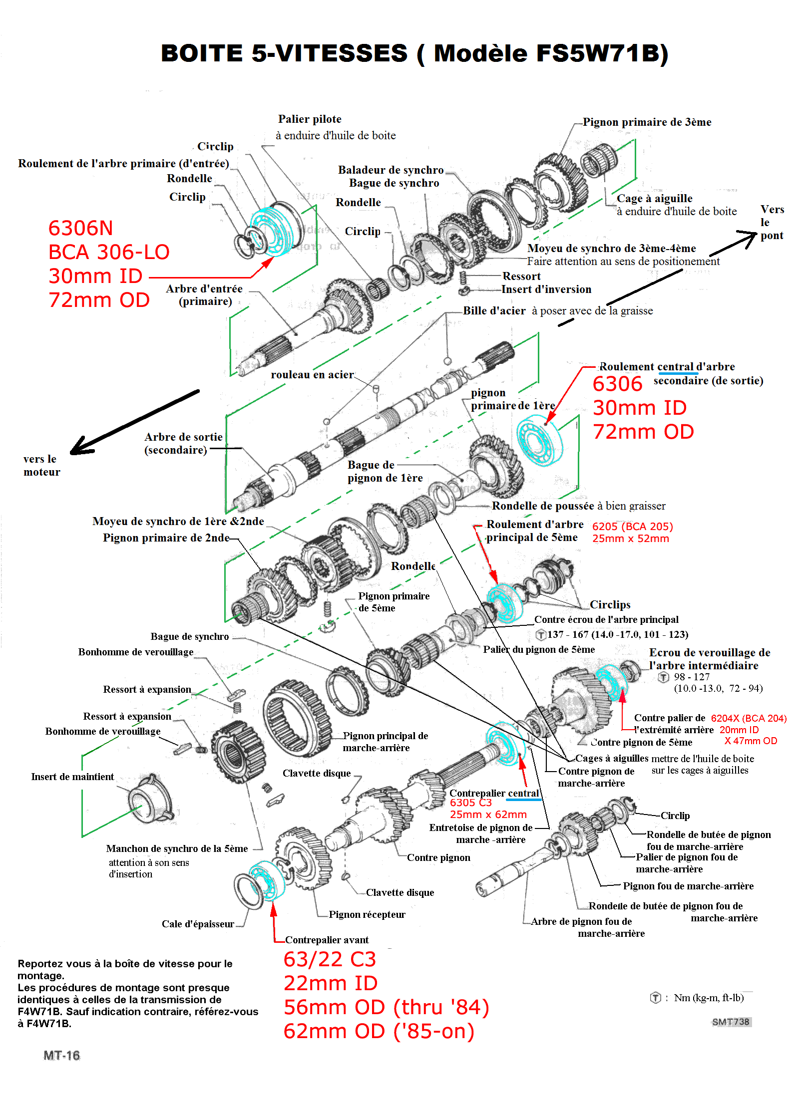

Après ça, voilà une autre question qui me tarabuste :
Lorsque la boite sera ouverte, je vais certainement regretter de ne pas changer les cage à aiguille…et là, je n’ai pas trouvé de kit tout prêt.
Donc j’ai recensé les 7 cages à aiguilles et trouvé leur codes Nissan correspondant ( c-à-d 3 fois 32264-14600, 2 fois 32350-25500, et 2 fois 32272-36900 qui deviennent respectivement 32264-14601, 32350-25510 et 32272-36910 parce-que les n° d’origine ne se font plus) et trouvé un dealer sur la toile qui veuille bien envoyer en France (http://www.everythingnissan.com/ . Et là, la claque : le port coûte plus cher que la pièce elle-même. Normal, les roulements ne sont pas en matière plastique. Ce serait quand même étonnant qu’il n’y ait rien en France.
Il y a la solution de démonter avant et d’aller faire du porte à porte avec les pièces pour trouver les identique en neuf, mais, je pense qu’il faut mieux avoir tout d’avance pour remonter dans la foulée.
Alors ma question ( et j’espère qu’ il Professor Janspeed va lire mon texte, parceque j’ai retrouvé un post bien fait pour le démontage, mais auquel il manque la fin que tout le monde attend : les codes références de ces fameuse « bearing needles », à moins que beny59 a fini par trouver les codes et les garde jalousement pour lui)
Ma question est :
Y a-t-y quéqun qui connaît les références des sept (7) CAGES A AIGUILLE pour qu’on puisse les acheter facilement sur le marché français ?
Ma question est :
