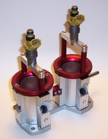

Meilleur brassage du mélange, effet de paroi nul car symétrie parfaite du jet, mais bas régimes avec perturbations du papillon, donc favorable uniquement hauts régimes.
c'est un moteur fait par l'australien .
1. Je suppose que l'injection au centre du cornet permet une vaporisation qui optimise le mélange air/essence.
2. Les corps de TBI sont d'une simplicité redoutable, puisqu'il suffit de prendre des cornets standard de carbus disponibles!
3. Plus besoin de tournevis pour "écouter" les injecteurs: Il suffit de regarder leur bon fonctionnement!
4. La partie essence "liquide" est éloignée et indépendante de tout contact direct avec le moteur... donc pas de risque de vapor lock.
5. Le montage entier est d'une simplicité totale, sans réellement aucun composant à fabriquer difficilement.
Le seul doute que j'ai, c'est capot fermé, l'influence de la circulation d'air parasite en rapport avec l'aspiration des cornets à faible régime... Il ne faudrait pas que les vapeurs d'essence se dispersent un peu partout... surtout avec la clop au bec!!

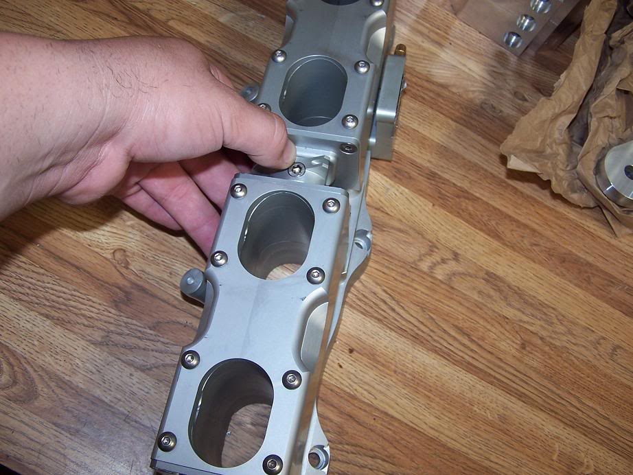

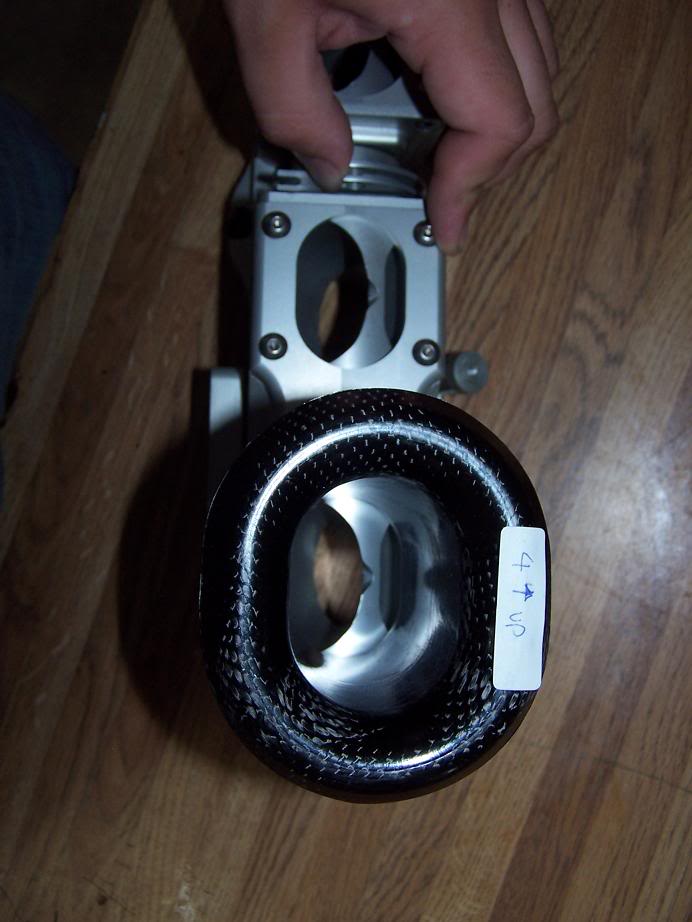

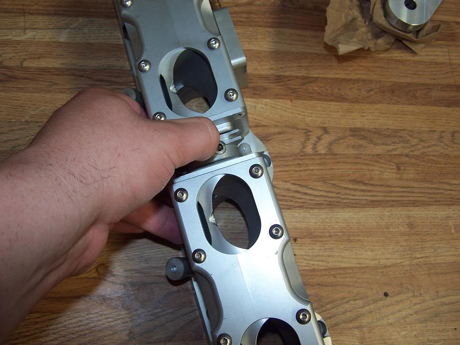

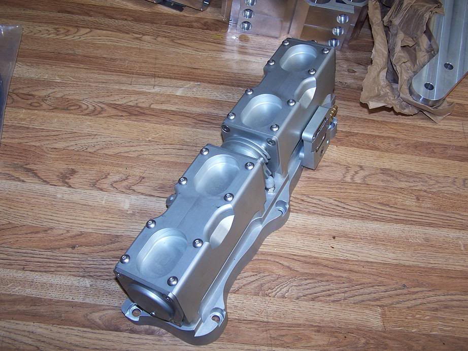

tiendrait pas la pression en se refermant à mi-ouverture, le mur en bout de ligne droite, il est dur !Envoyé par Hub280ZX Voir le messagePersonne n'a jamais remplaçé les papillons ou les guillotines par des diaphragmes d'appareil photo? Bye-bye les turbulences!
sinon, il y a le tambour rotatif, mieux que la guillotine !

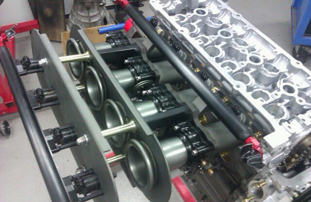

Sachant qu'il y a deja les injos dans la pipe?
Ca me fait penser aux ITB de chez Extrudabody

Perso, je ne vois ps plus d'intérêt par rapport à une guillotine, tu as aussi des perturbations à mi-ouverture, dans les 2 cas tu peux jouer sur la forme des conduits.
J'aurais tendance à penser qu'avec une guillotine, les tolérances d'usinage (donc d'étanchéité) seraient plus facile à gérer.
