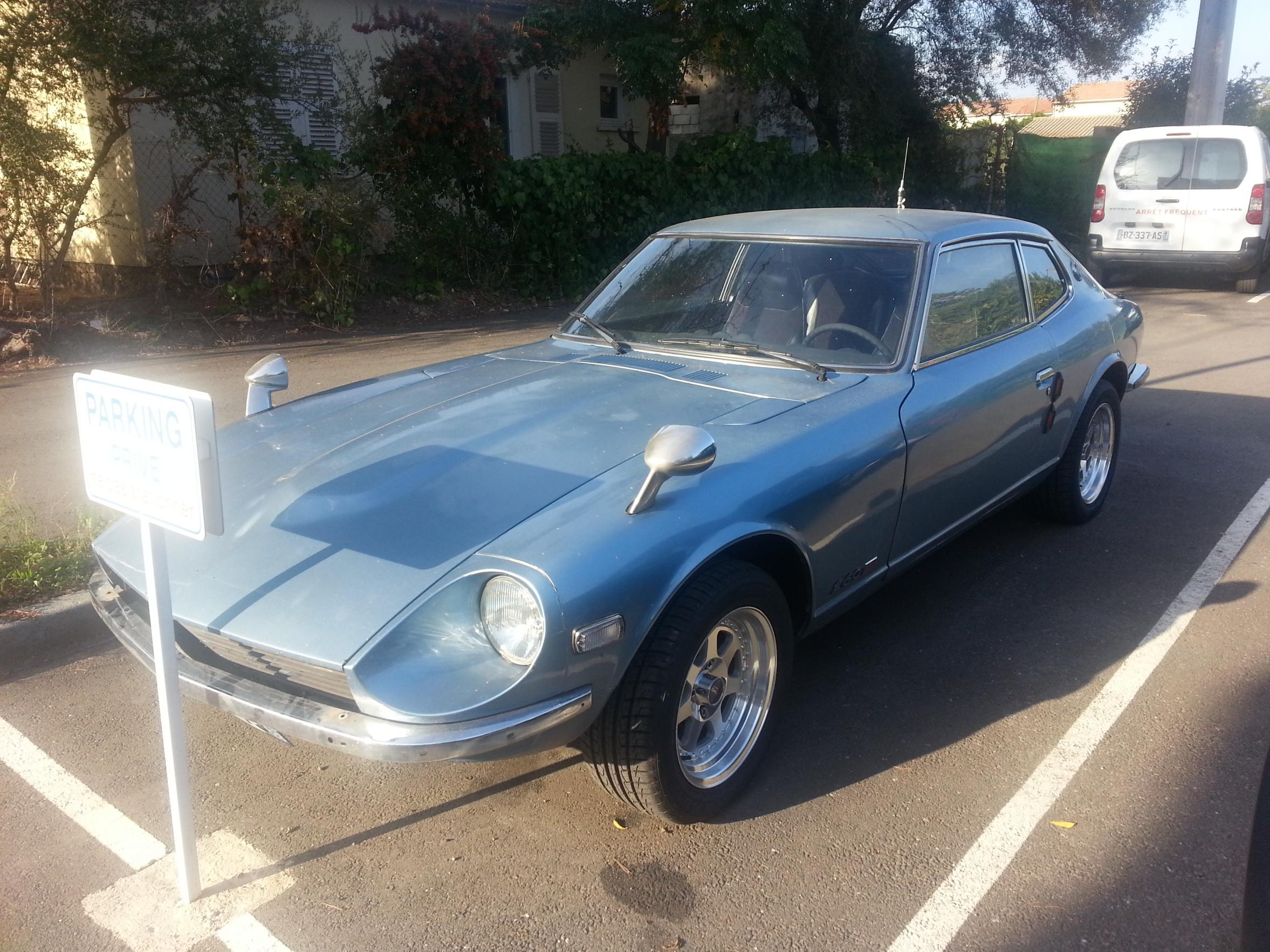

Voilà premiers tours de roue avec la belle! À partir de la 3eme elle s'étouffe à partir de 3500 trs j'imagine que ça peut être le calage de l'allumage...
Wahou ce que c'est bon de rouler avec! Donc sur la route en tre 50 et 140km/h elle ne chaugfe pas! Nickel!

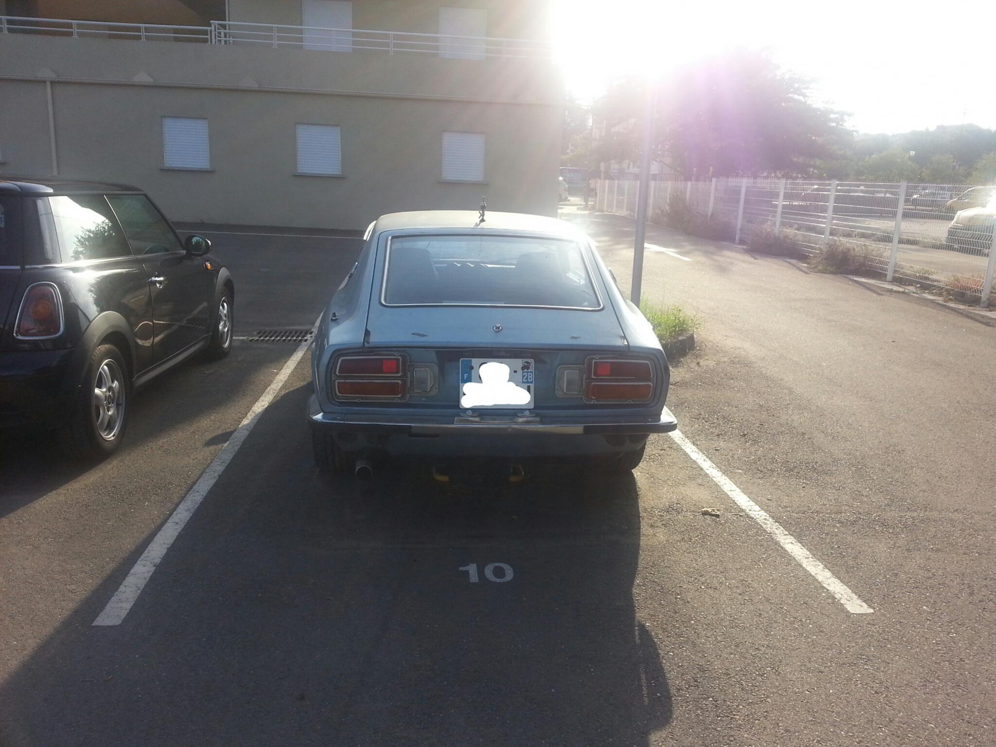

Bon par contre en rentrant y à eu un mega bruit! Le tube d'échappement est sorti du silencieux

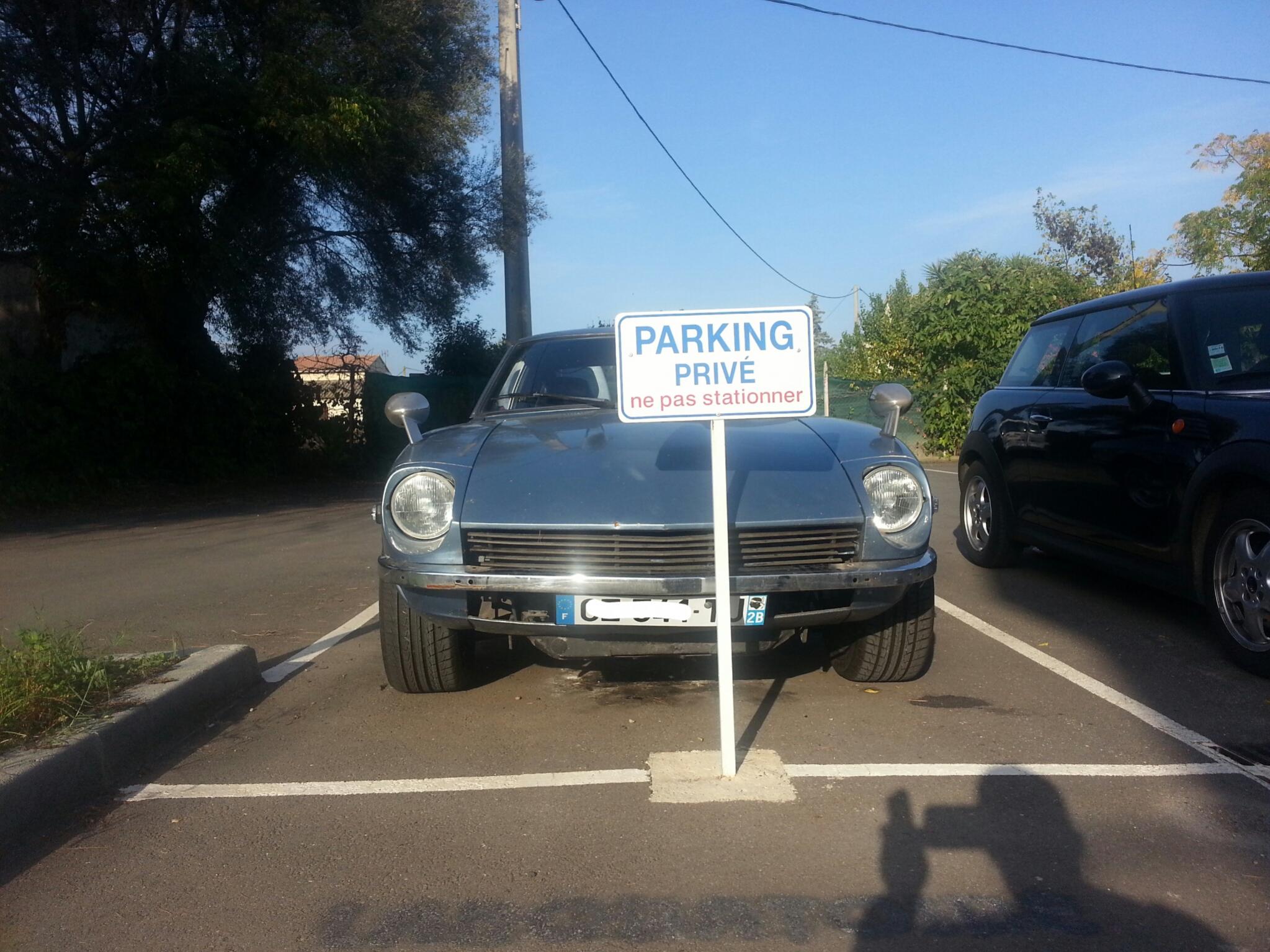

Voila quelques photos...sigpic
j'ai parcouru 50km avec la Z et elle est très saine, pas de bruits parasites, bonne suspension elle réagit bien en courbe! Cependant encore et toujours un problème de réglage!
Première, deuxième, troisième et là vers 3000trs plus de pêche! Je pense peut etre que ça peut venir des reglages de cuves mais je pense pas que cela soit l'unique raison... au ralenti de l'essence sortait par le trop plein de la cuve, j'ai donc remonté un peu la patte du flotteur puis toujours le problème et je l'ai baissée un poil... toujours pareil! En levant le "papillon" les carbus réagissent comme bien réglés (accélère et ralenti) . De plus ma ligne est bouffée à la jonction avec le silencieux elle s'est déboîtée et la j'imagine que c'est normal , elle s'est mise à brouter un truc de dingue! Pour la petite histoire je suis parti quand il faisait à peu près beau et toutes ces péripéties me sont arrivées en plein orage
la super loose!
Si vous avez des idées... je suis preneursigpic
