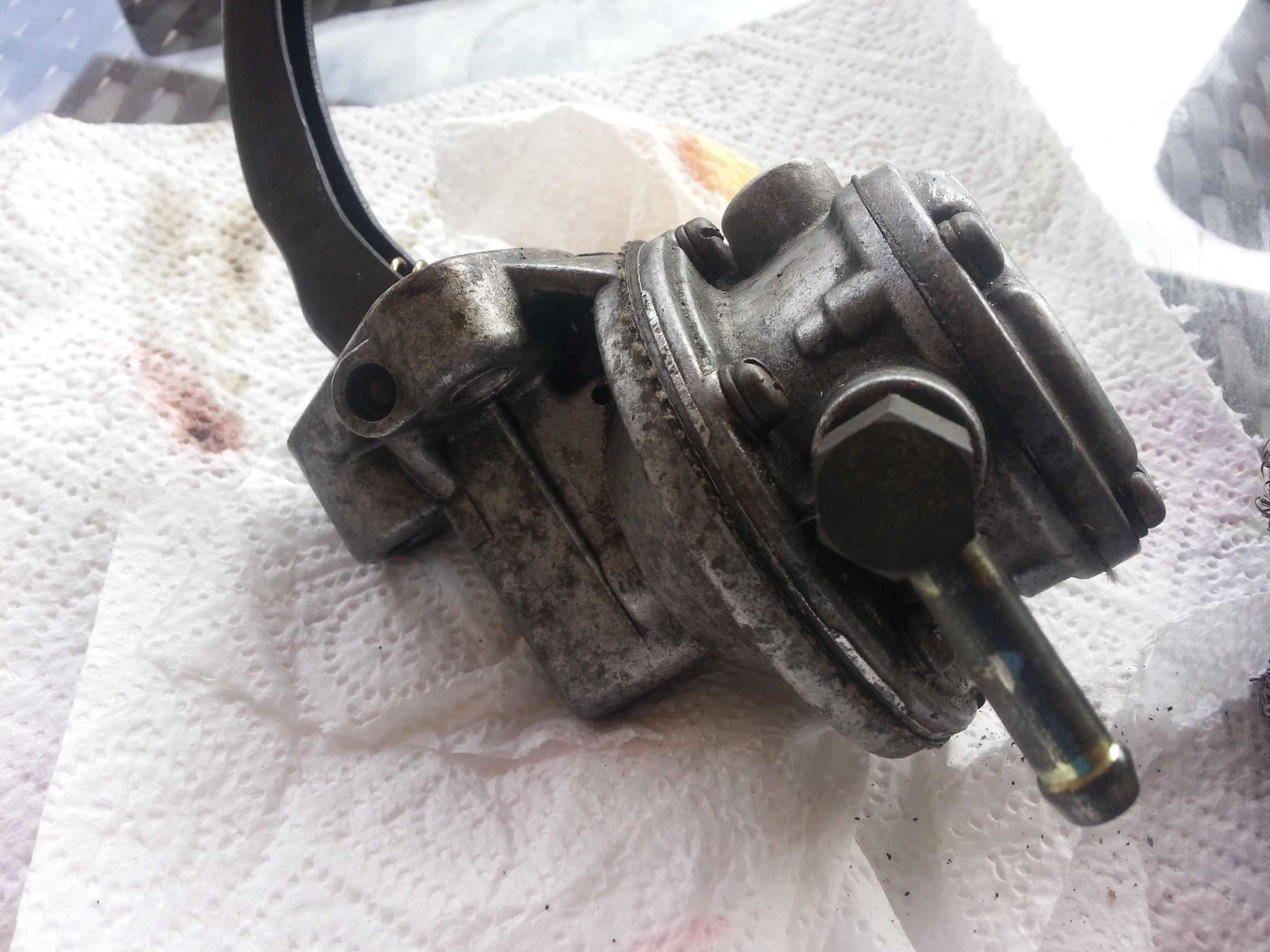

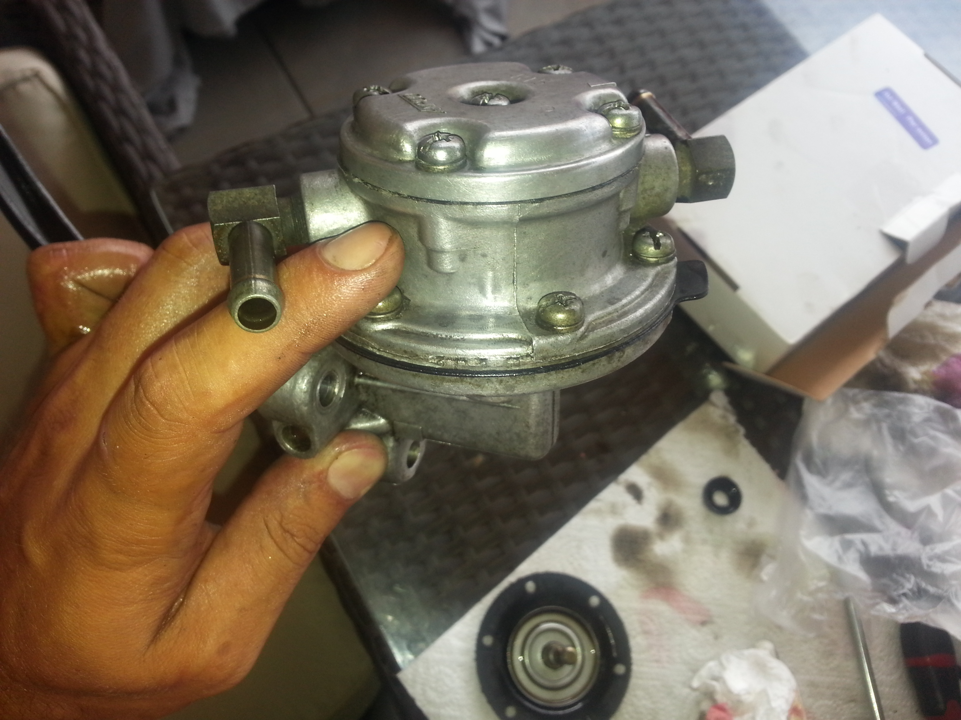

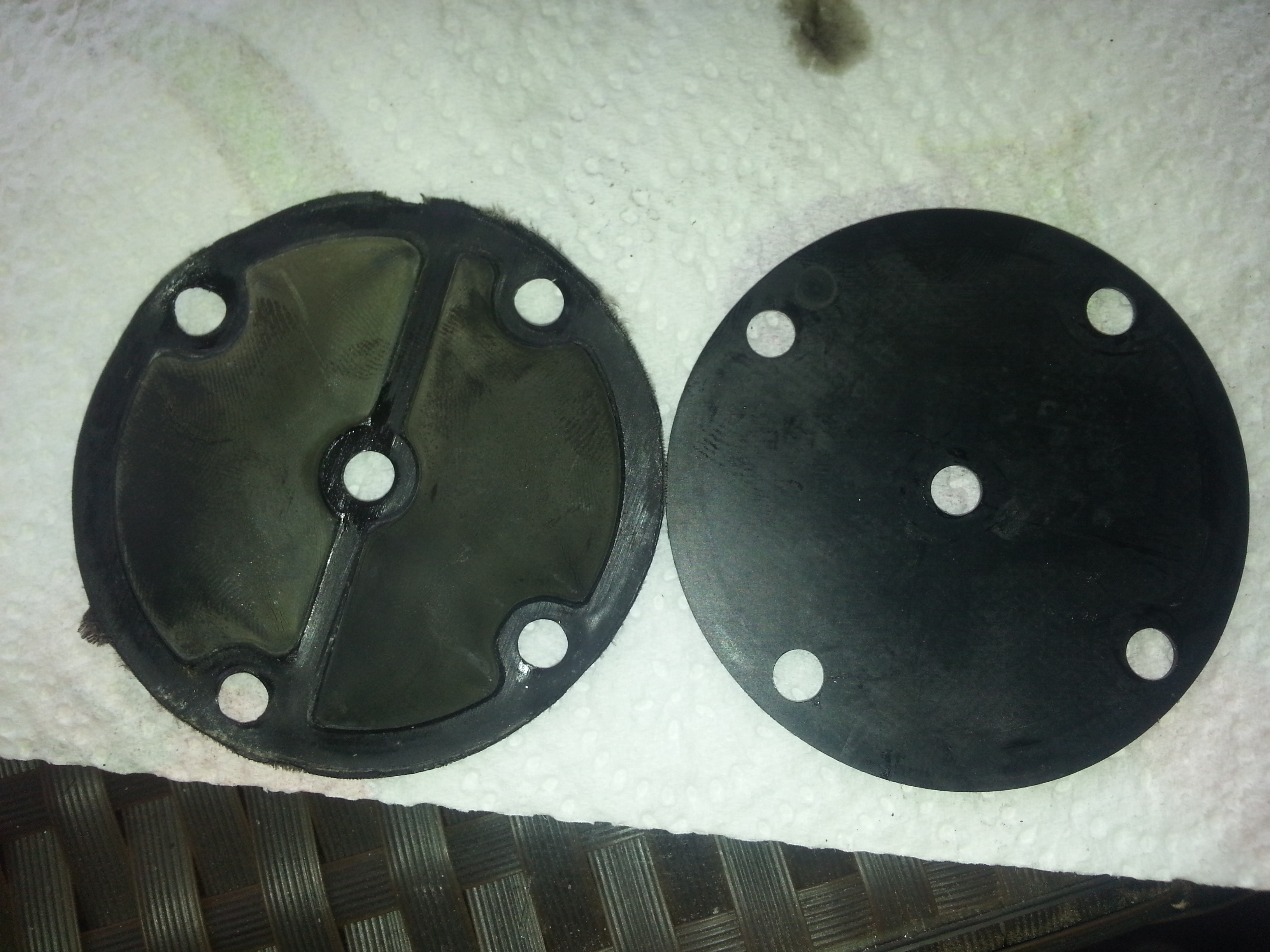

Bon... kit reçu! Montage effectué sauf que le joint de la partie supérieure à les trous symétriques alors que logiquement il y en a un décaléEnvoyé par doudou Voir le messageJe suis partent
Je viens de contacter new datsun parts et attends une reponse... sinon testée à la main elle a jamais craché aussi fort! (Il y avait carrément un bout de joint qui s'était arraché...)Dernière modification par julien Franceschi, 20 juillet 2014, 17h58.sigpic
Je viens juste de la suprimer aujourd'hui
Je la remplace par une pompe électrique plus un filter king
