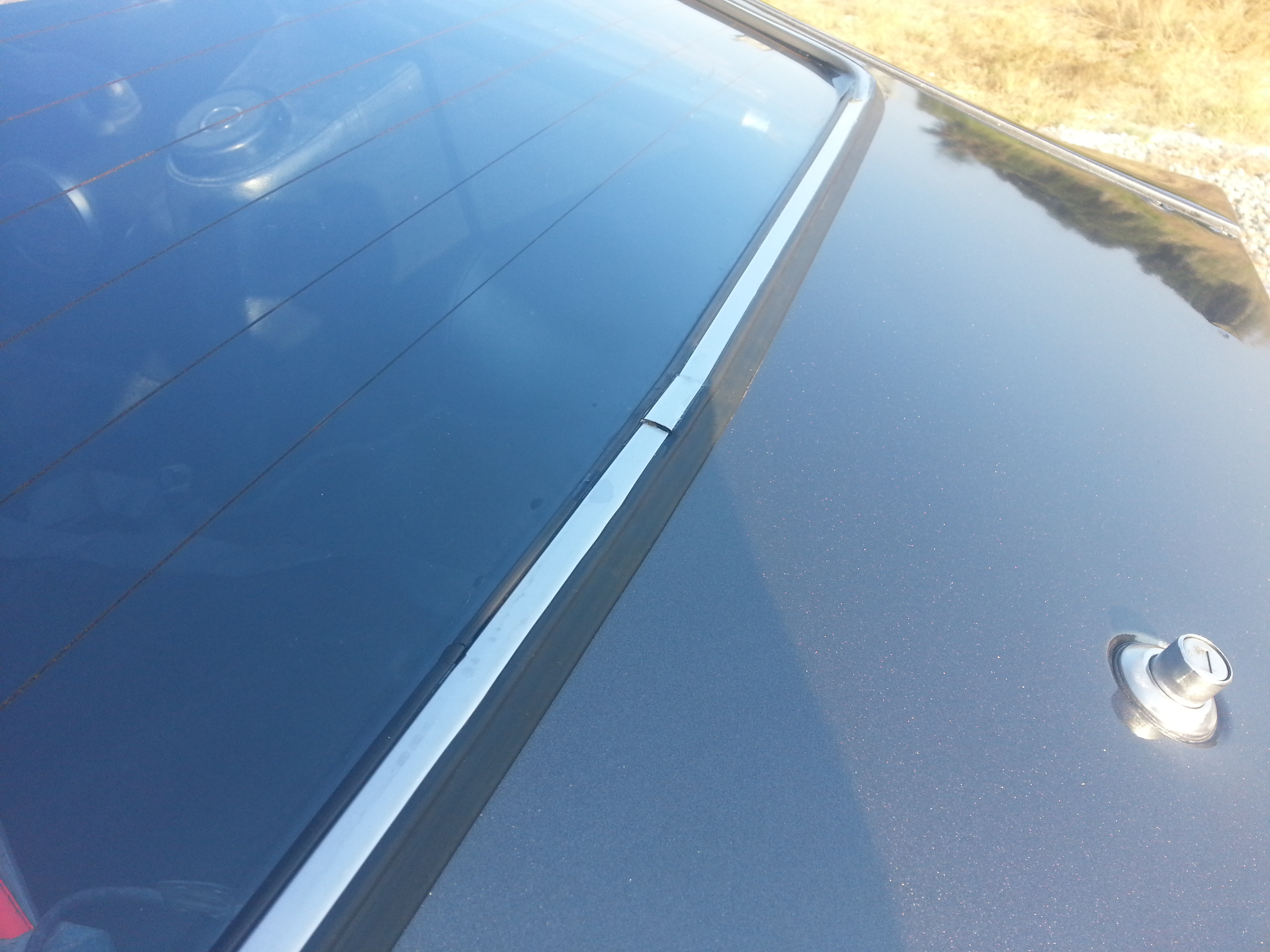

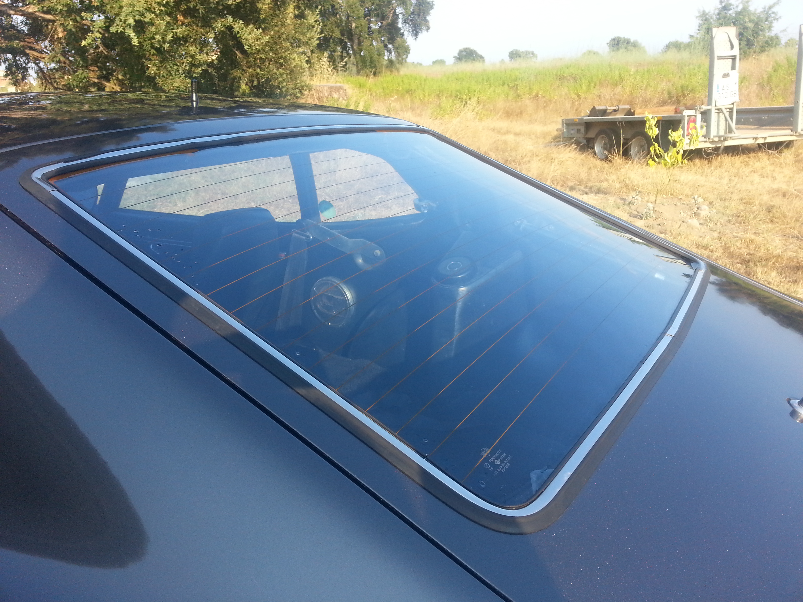

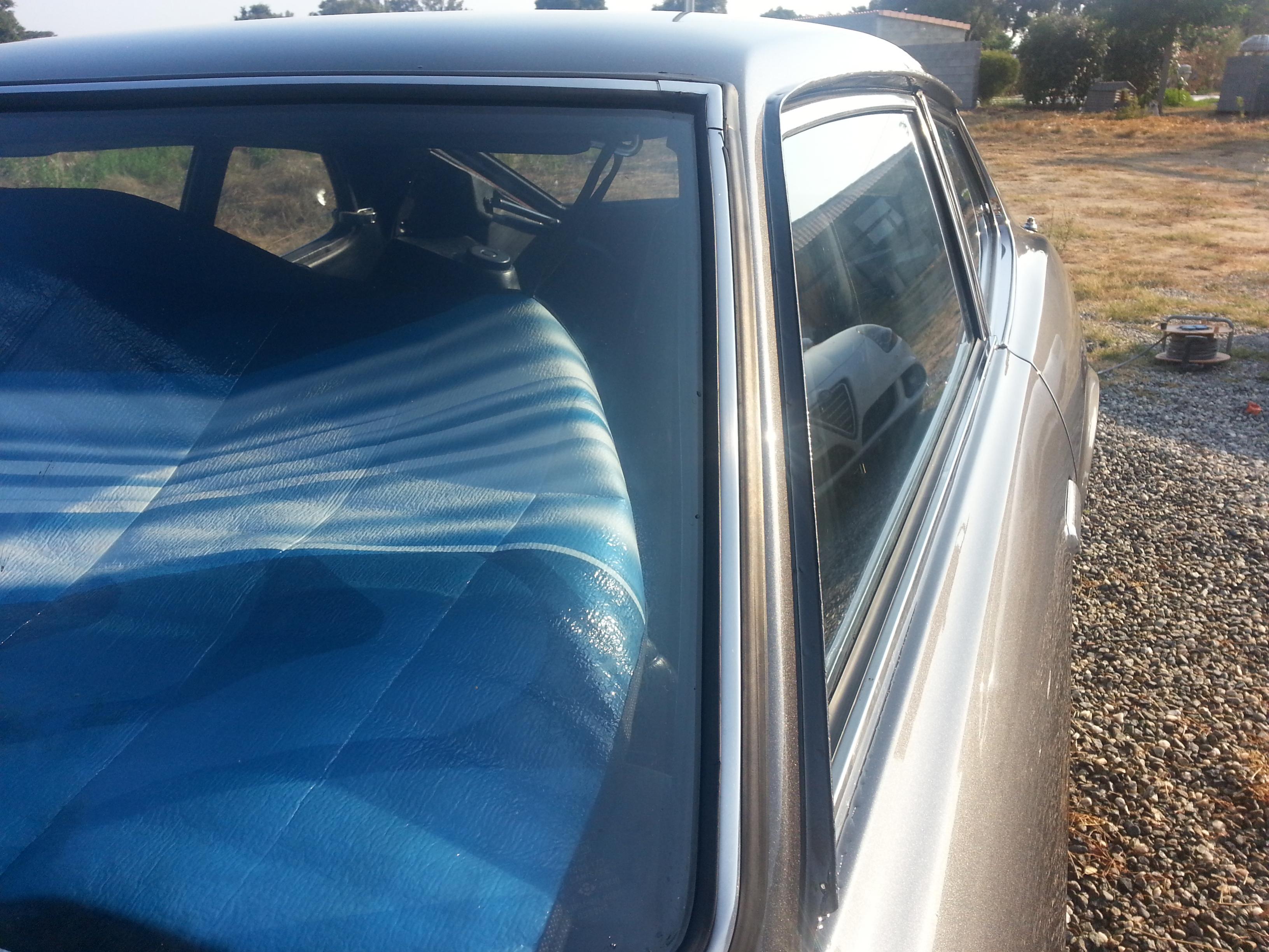

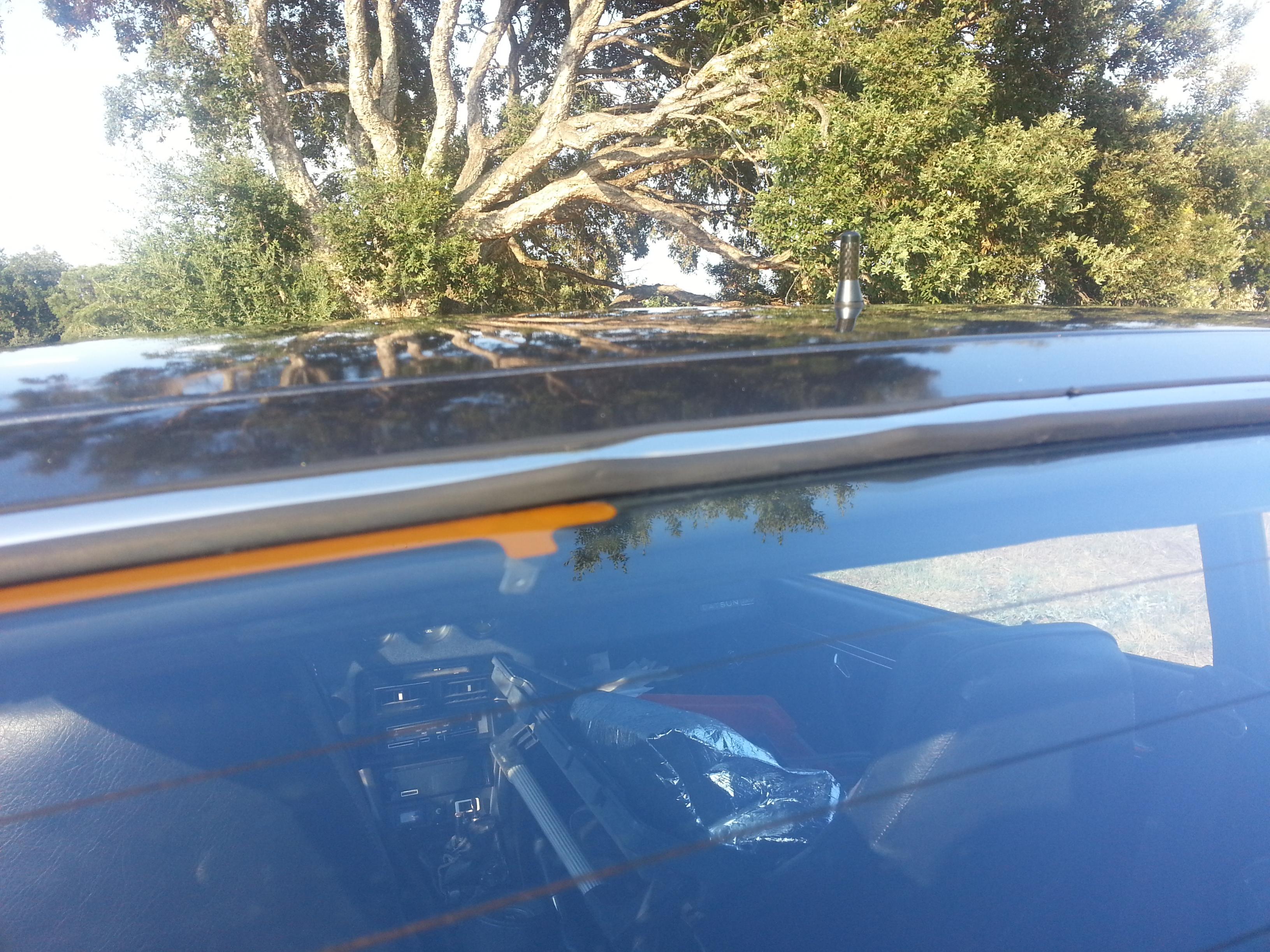

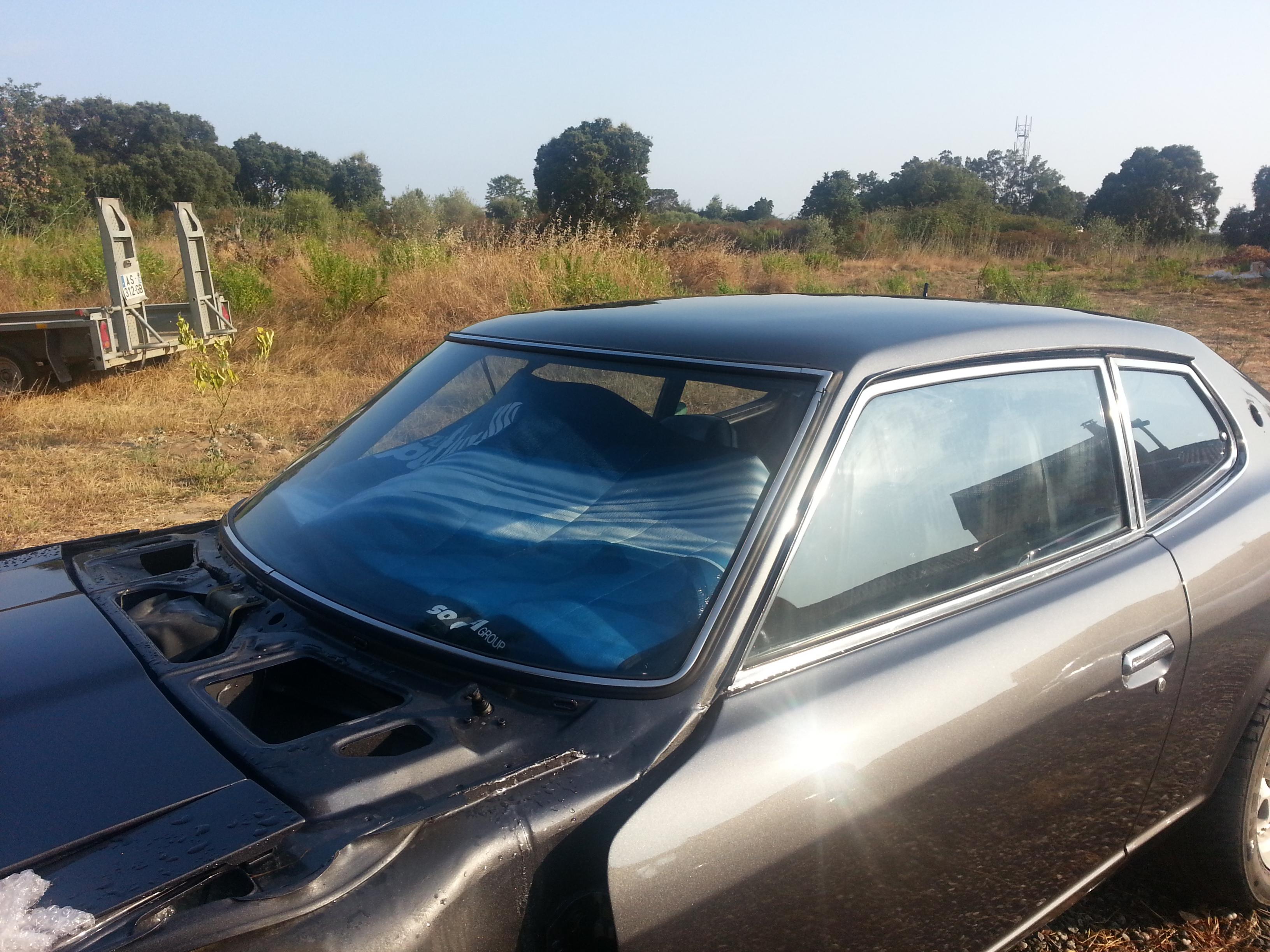

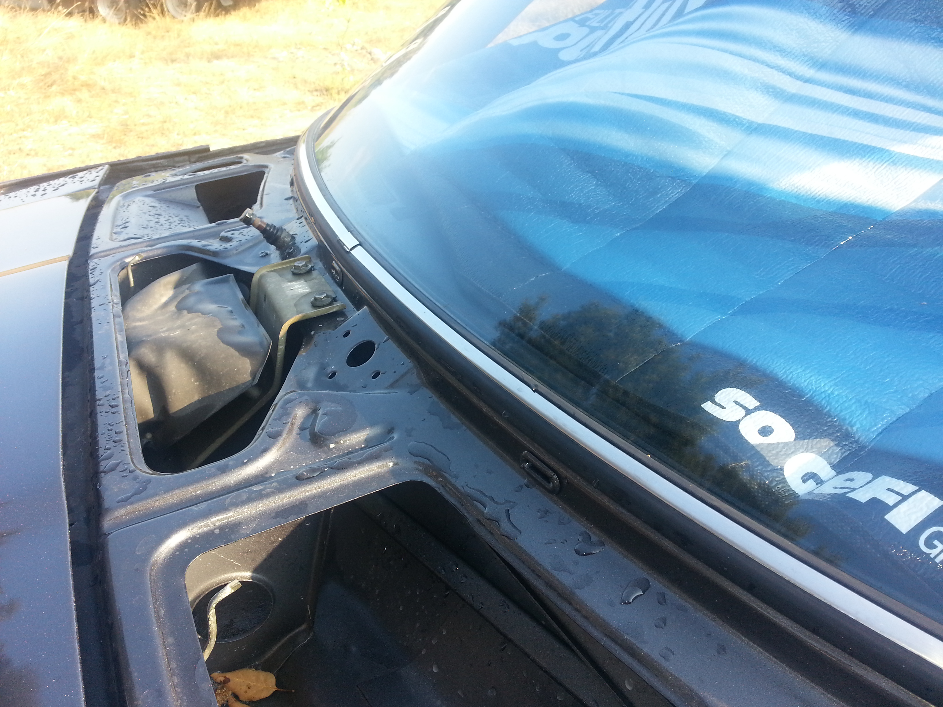

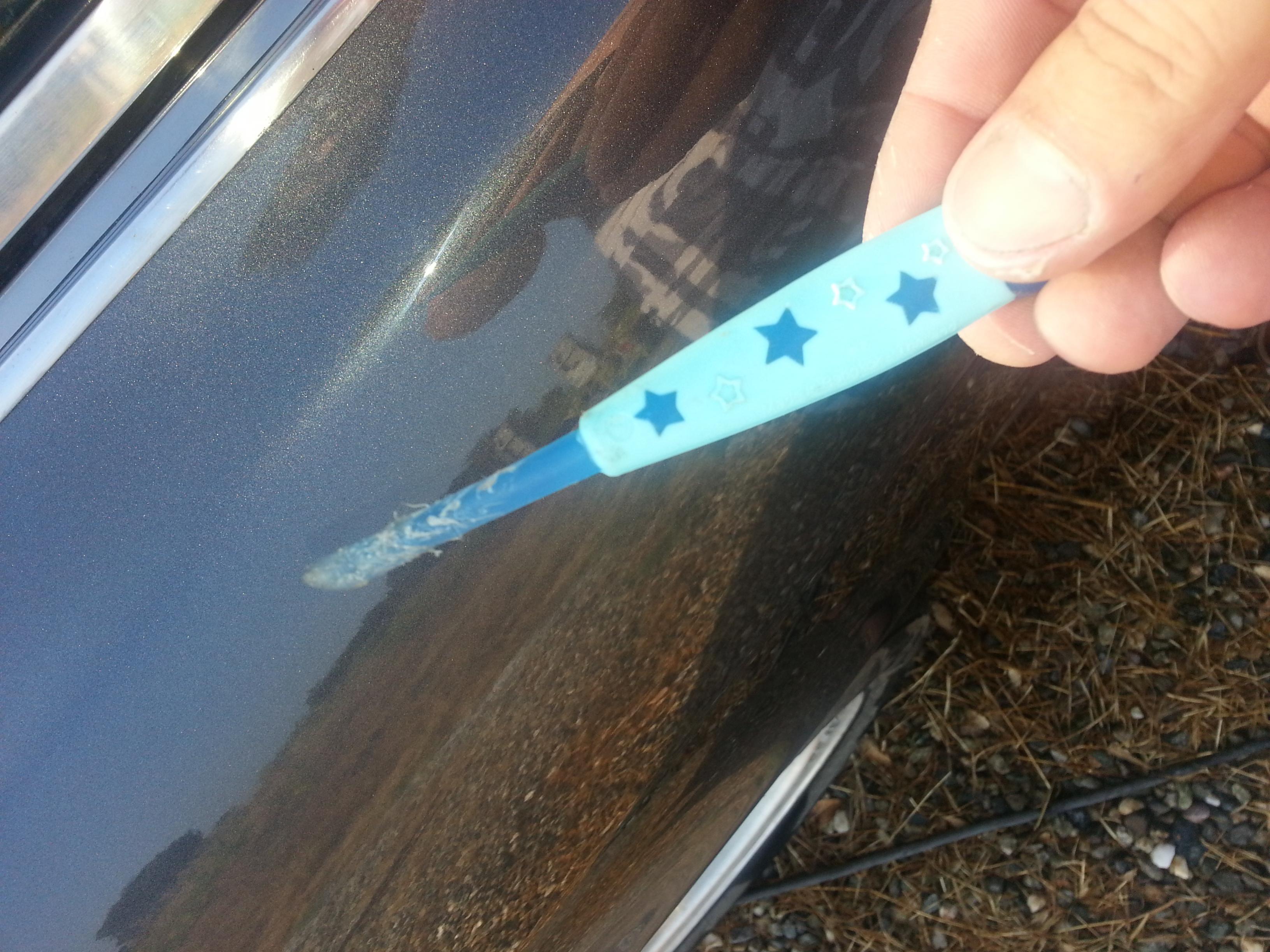

Joncs de pare brise et lunette arrière en place... pfiouuuuu... horrible
ci joint le super outil sur base vielle cuillère de mon fils
 les doigts ont pas aimé ! Attention  ça  coupe  à  mort ces joncs
j'avais un peu tordu la partie haute de la lunette arrière au démontage
 j'essaierai  de  redresser  un poil.

Envoyé par julien Franceschi Voir le messageJoncs de pare brise et lunette arrière en place... pfiouuuuu... horrible
Pour ma part, je mets le jonc avant montage et je facilite la mise en place du jonc et du joint avec le magique WD40Datsun 240Z - 1973
