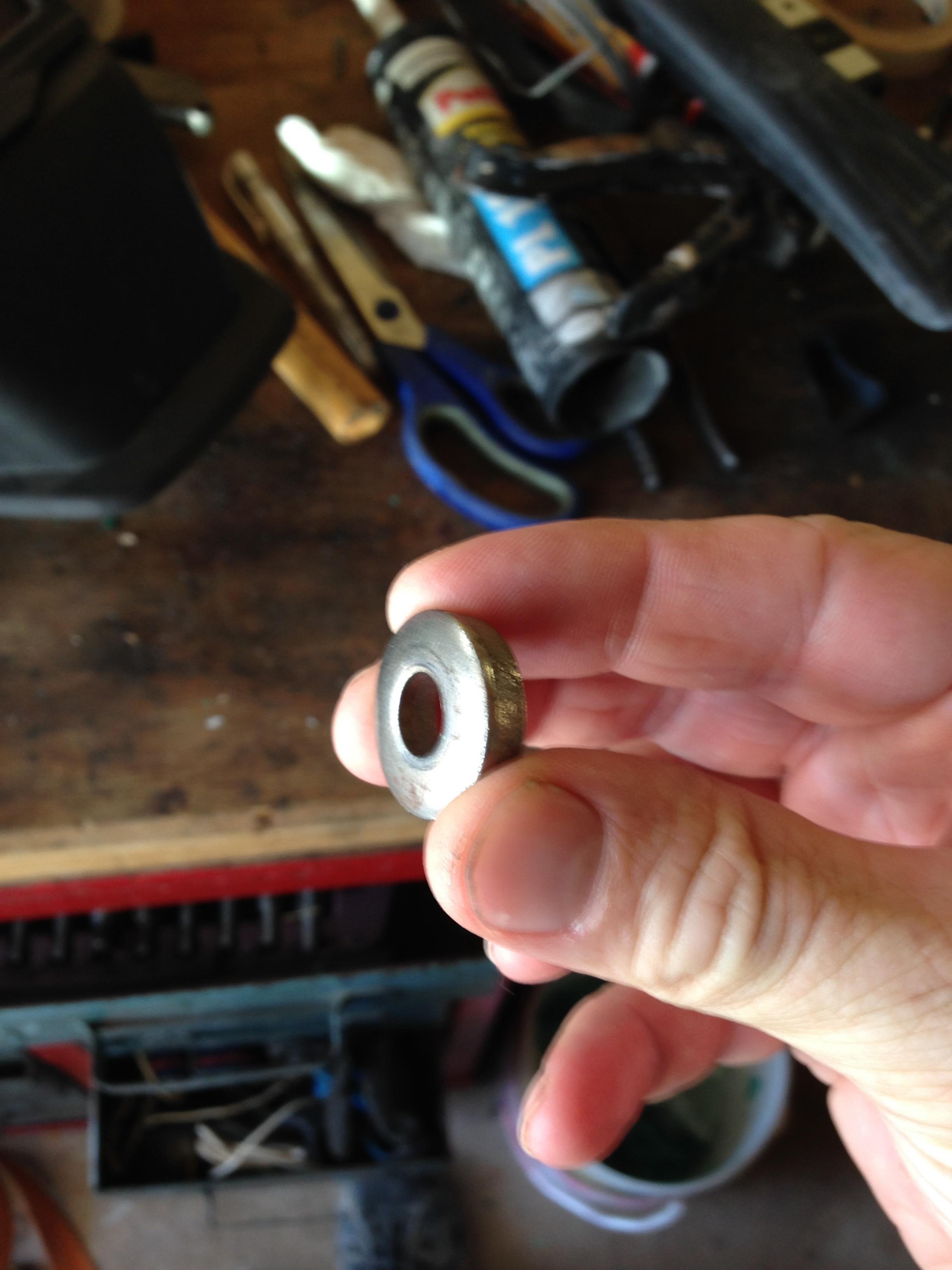

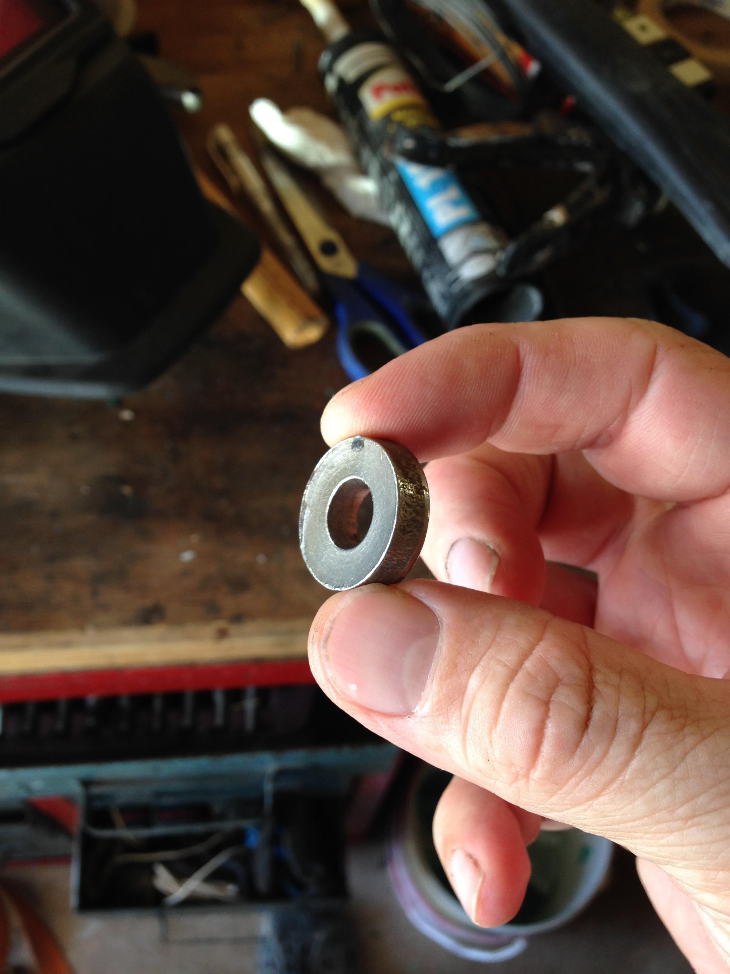

Mais je me pose une question: le sens des rondelles c'est lequel?
côté arrondi vers le collecteur pour permettre un inclinaison de la rondelle et rattraper une éventuelle différence de niveau ou côté arrondi vers l'extérieur?
ou la rondelle à un côté incurvé (première photo) et un côté arrondit (deuxième photo...Jusqu'a présent j'ai monté le côté arrondi vers l'extérieur et donc l'appui se fait sur le côté incurvé
Deux solutions pour rattraper le niveau
> limer la rondelle sur la moitiés
> souder des demis rondelles sur le collecteur pour rattraper le niveau
c'est ce que j'ai fait
