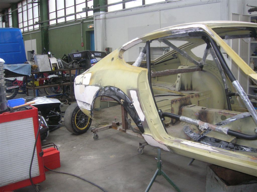

                      Suite projet 2008-2009
                      Bon cette ann?e j'ai de nouveau un emploi du temps mieux adapt? pour mon projet ce qui me permettra d'y travailler tous les mercredi APM et je retrouve l'?quipe d'?l?ve du d?part (ceux de l'article) qui aujourd'hui sont en premi?re bac pro avec moi
                      L'?quipe va aussi s'?toffer donc on devrait aller plus vite.
                      Cela dit, nous travaillons en ce moment toujours sur cette pauvre carrosserie qui a bien souffert et qui demande tout un tas d'ajustement (des diff?rents panneaux); et aussi nous devons pr?voir les modifications ? lui apporter pour pas avoir ? repercer apr?s la peinture.
                      Beaucoup de finition (et c'est long) sur les soudures "pas toutes tr?s r?ussies" des CAP carrosserie tout cela pour avoir le plus belle aspect possible de la coque.

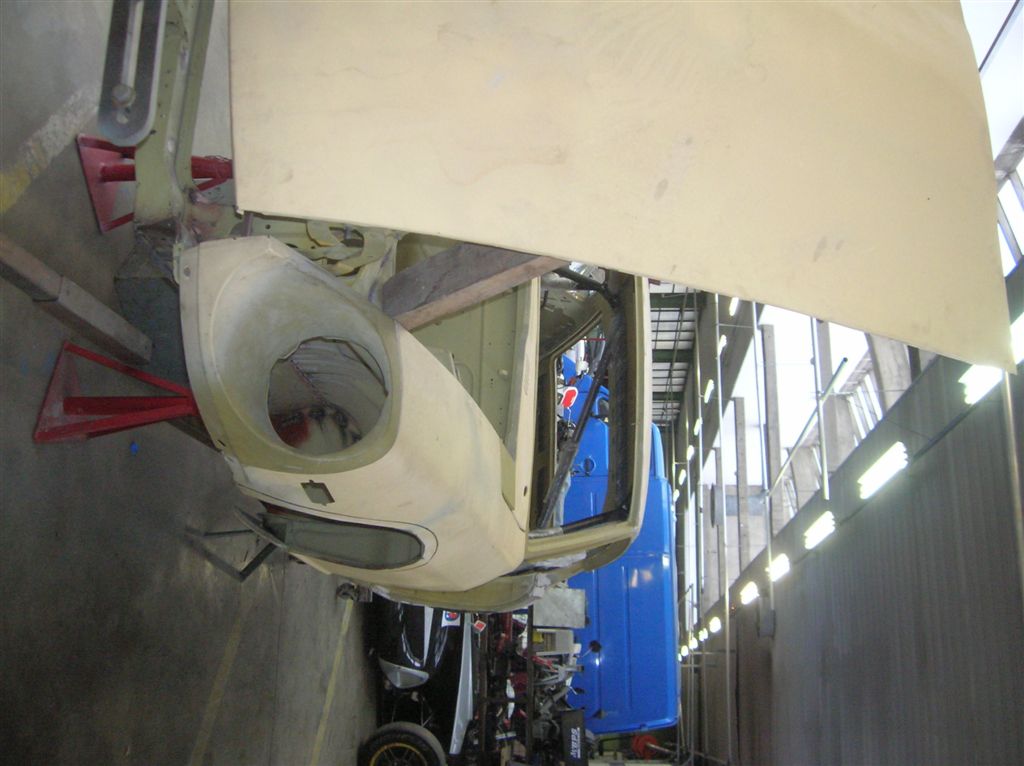

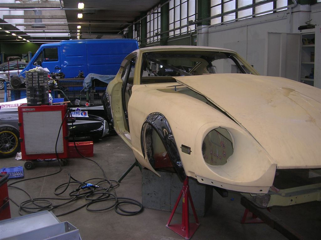

                            le projet avance
                            Quelques nouvelles fraiches :
                            ?a y est on a choisi les peintures : maintenant il ne nous reste plus qu? nous bouger pour pr?parer la caisse et la carrosserie pour la mise en peinture qui devrait se faire vers le 16 janvier 2009 au plus tard.
                            on a pass? la journ?e ? essayer d'ajuster la face avant : capot, trappes, ailes, grille devant pare brise. et bien c'est du sport !!! le cot? conducteur imp?cable mais alors de l'autre cot?, il n'y a aucun ?l?ment qui veuille allez dans les m?mes allignements = grosse col?re, mais qui ne fait pas avancer le scmilbmick, mais qui fait du bien.
                            apr?s plusieurs d?momtage, remontage, r?glage et quelques coups de marteau de carrossier plus tard, c'est mieux. J'ai oubli? les photos mais bon j'en mettrais vendredi.
                            astuce d?couverte ce jour (merci VGV pour l'id?e) = les joints de porti?re de TWINGO 1ere g?n?ration vont comme un gant sur une 240 Z. Gratuit ? tr?s peu ch?re dans une casse !!!

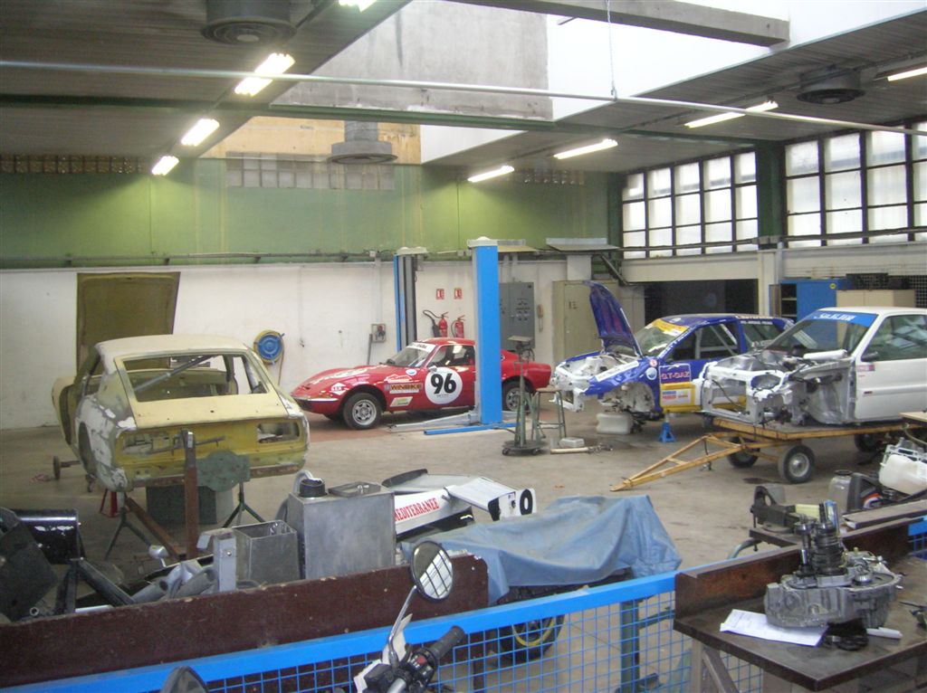

                                quelques photos de l'atelier
                                je sais cela n'a pas l'air de beaucoup avancer, mais en faite si ; on est au remontage et ajustement de la carrosserie avant peinture .
                                dead line pour mise en peinture : le 16 janvier 2009
                                alors on se bouge !!!!
