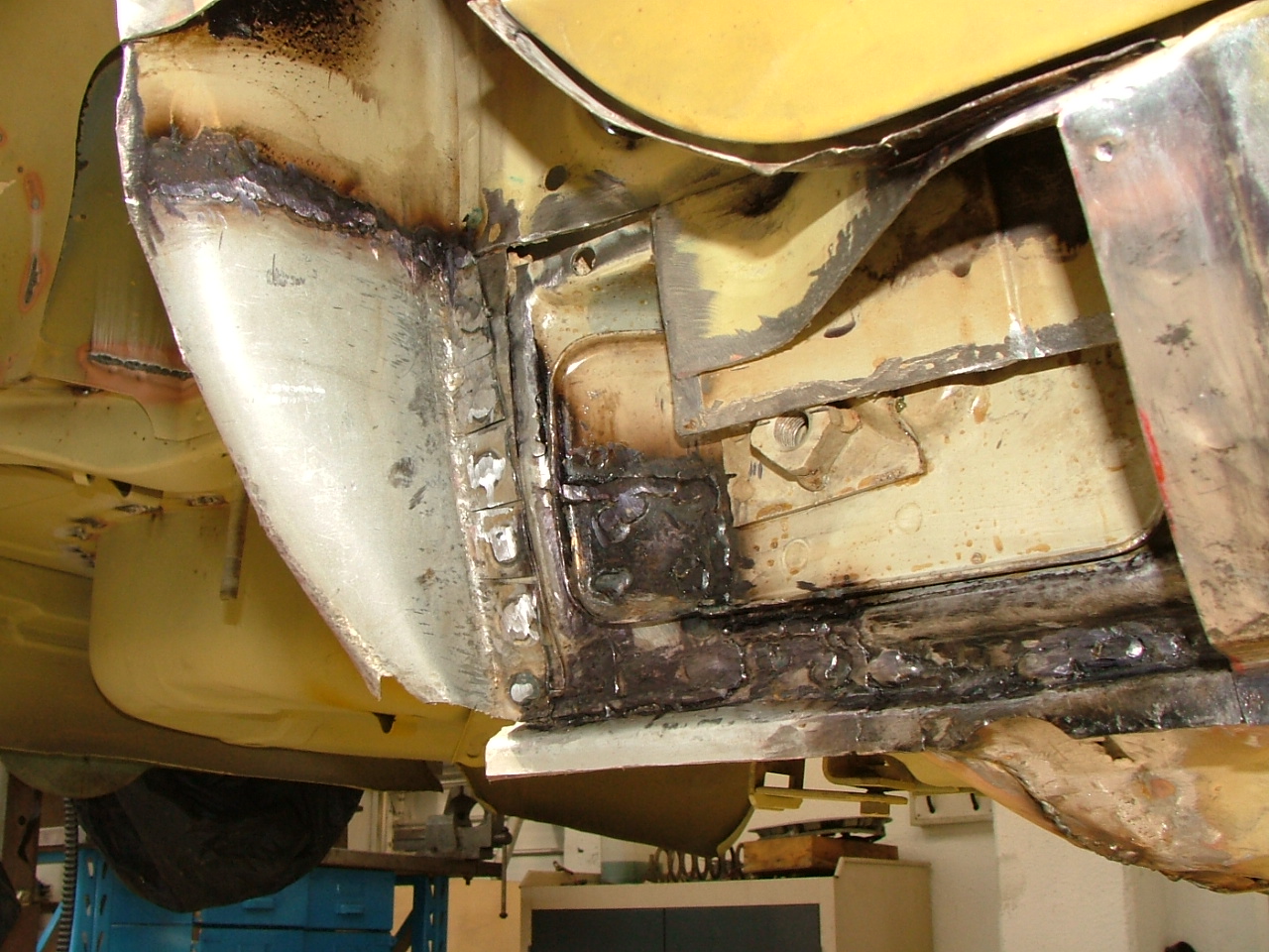

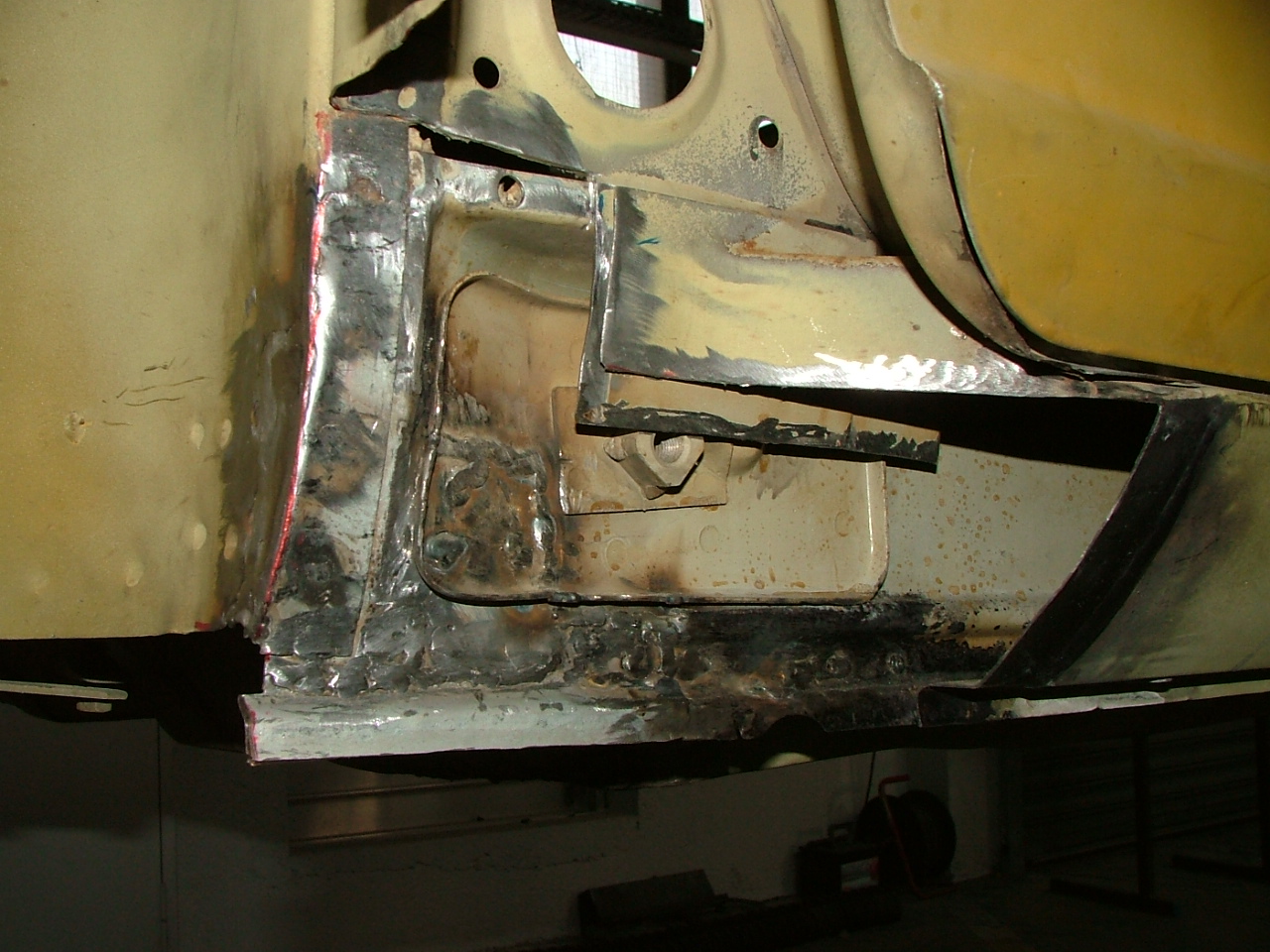

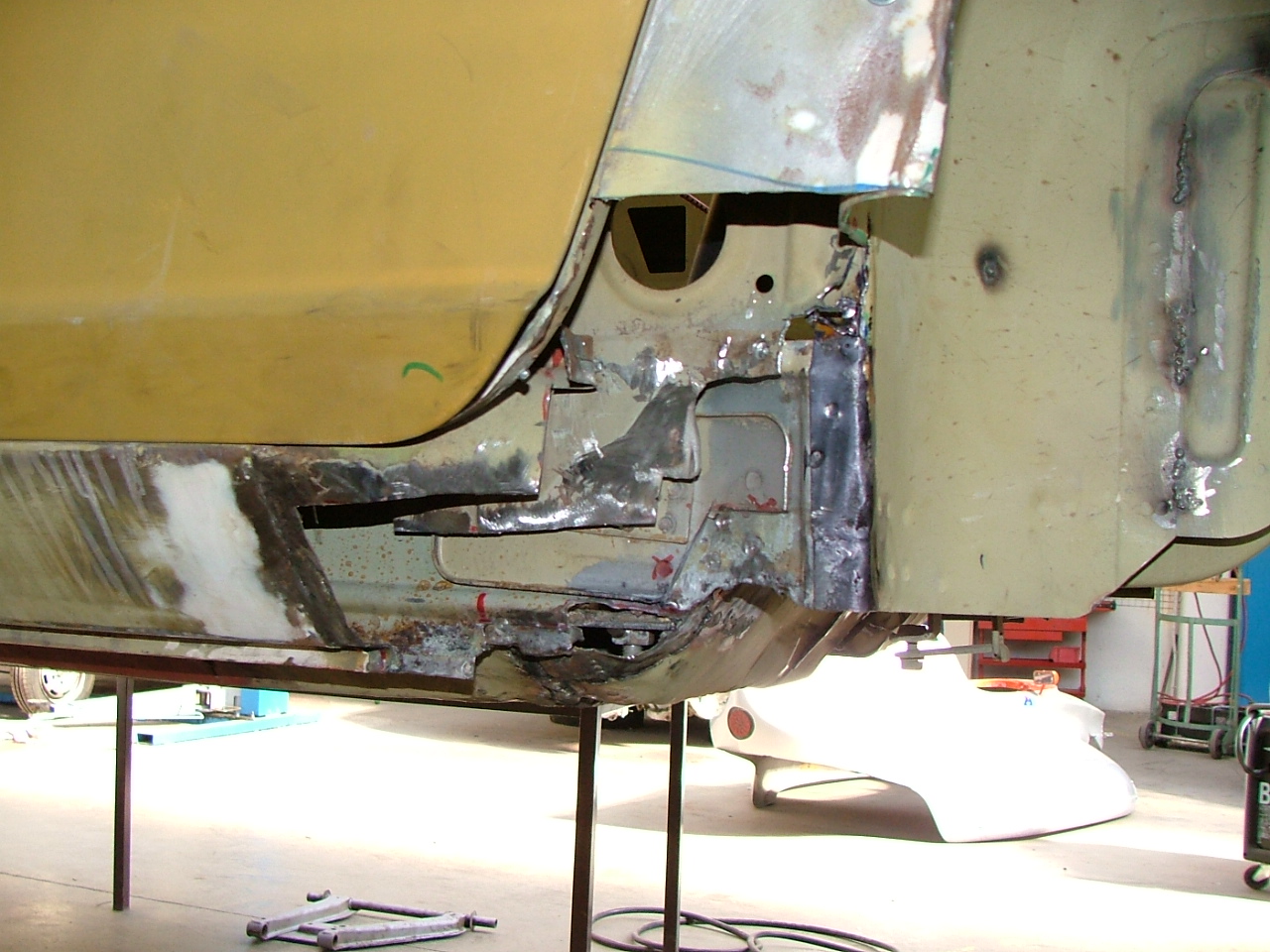

                          Bon alors ?a avance toujours doucement
                          reformer les pi?ces et les ajuster ?a prend du temps; j'imagine m?me pas le co?t si il fallait le faire faire dans une carrosserie
                          suivre le reportage photo sommaire...je pense que Sylvain mettra le reste sur son site photo
                          la feuillure ? ?t? refaite en t?le ?lectozingu? de 4 mm d'?paisseur, ?a ne devrait plus plier sous le patin d'un pont deux colonnes

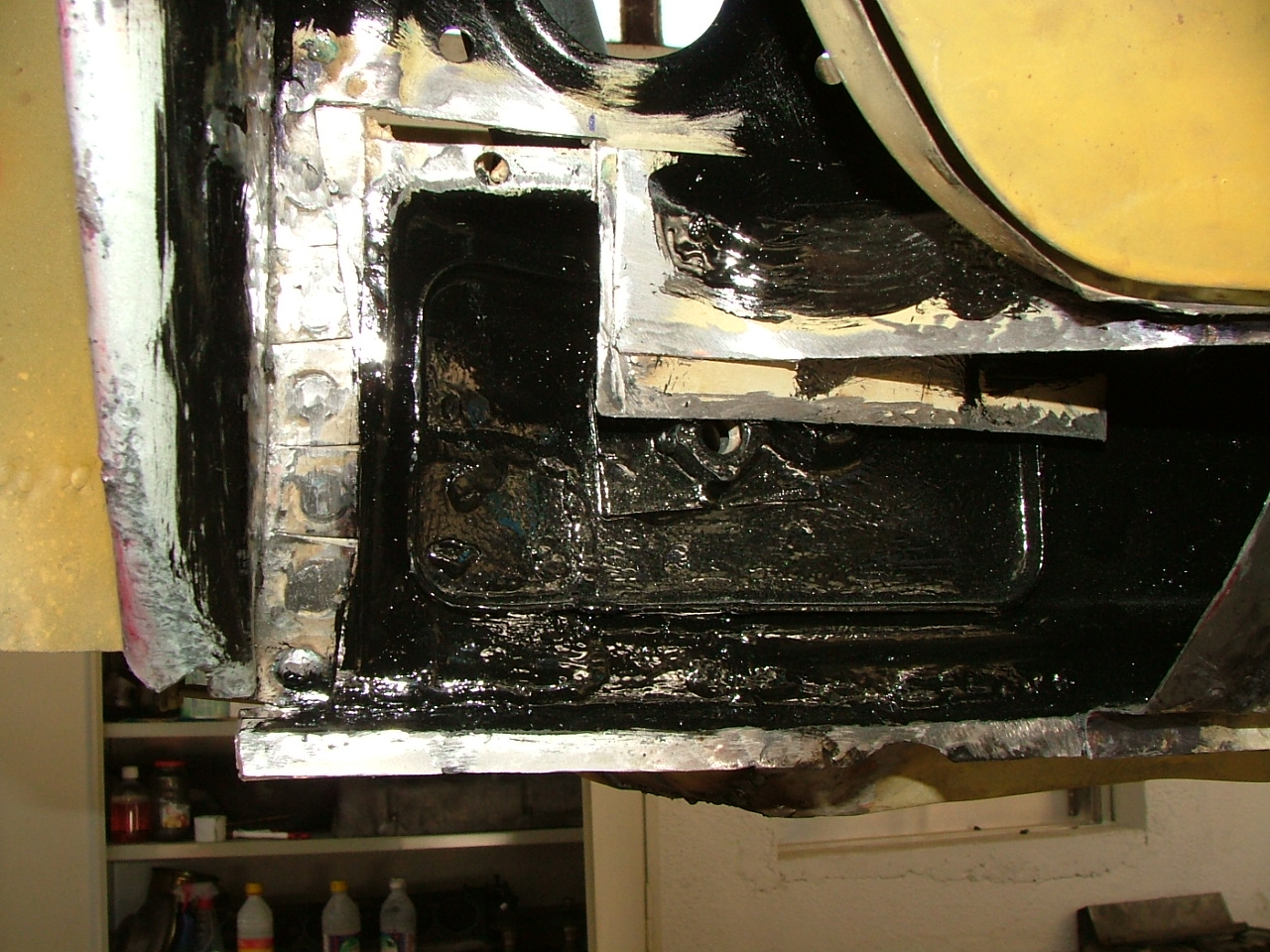

                          j'ai tra?t? avec des produits anti rouille soudable ? chaque ?tape, phosphatant incolore de chez restom et tra?tement ferose de chez OSER
                          ensuite j'ai peint la partie arri?re en Epoxy antirouille de chez restom en laissant les zones devant encore ?tre soud?es
                          voil? l'int?rieur est presque fini et conforme ? l'origine

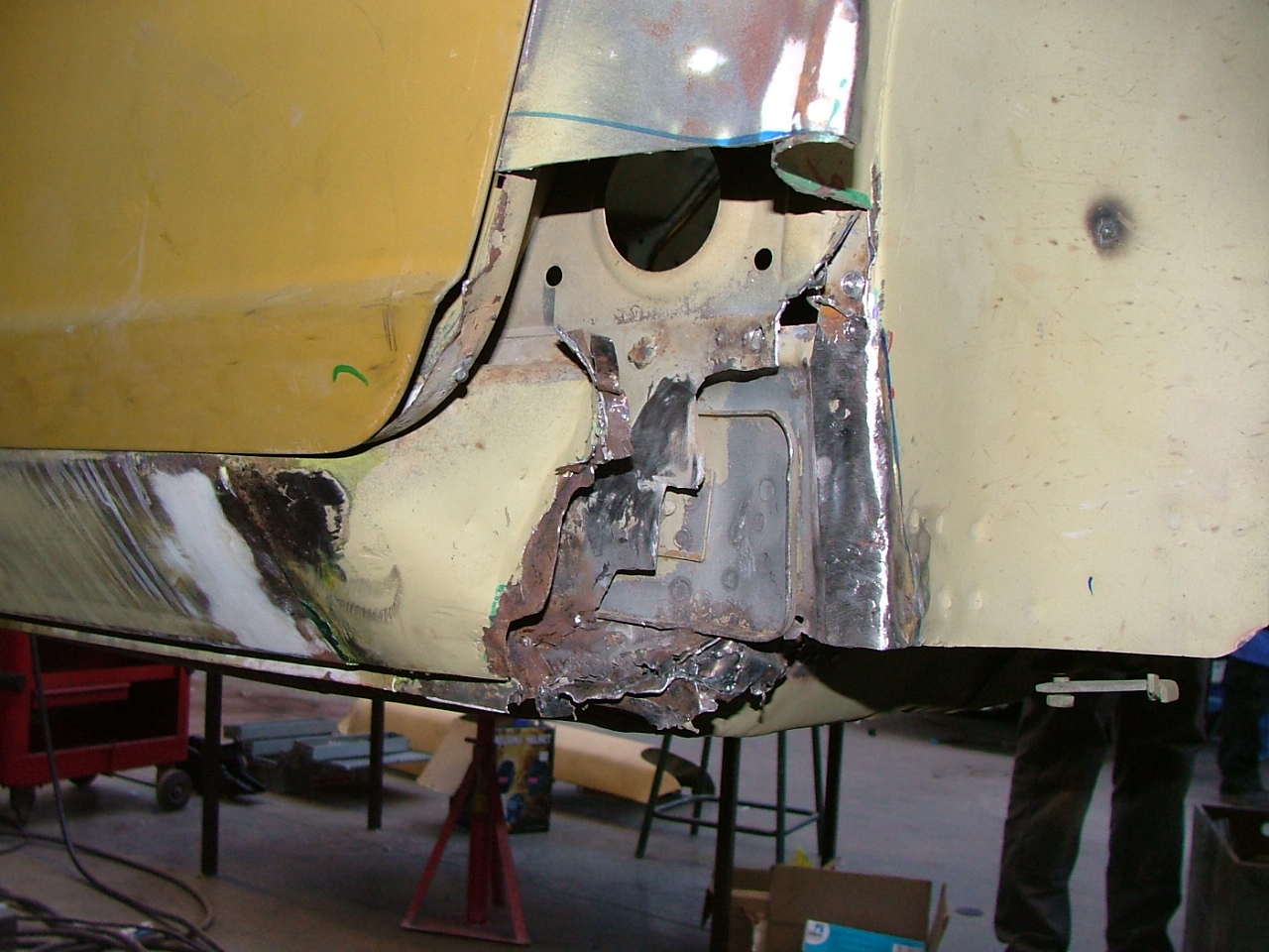

                          • bon il y a encore le m?me boulot ? faire A gauche
                            ?a vous donne une id?e de quoi je suis parti

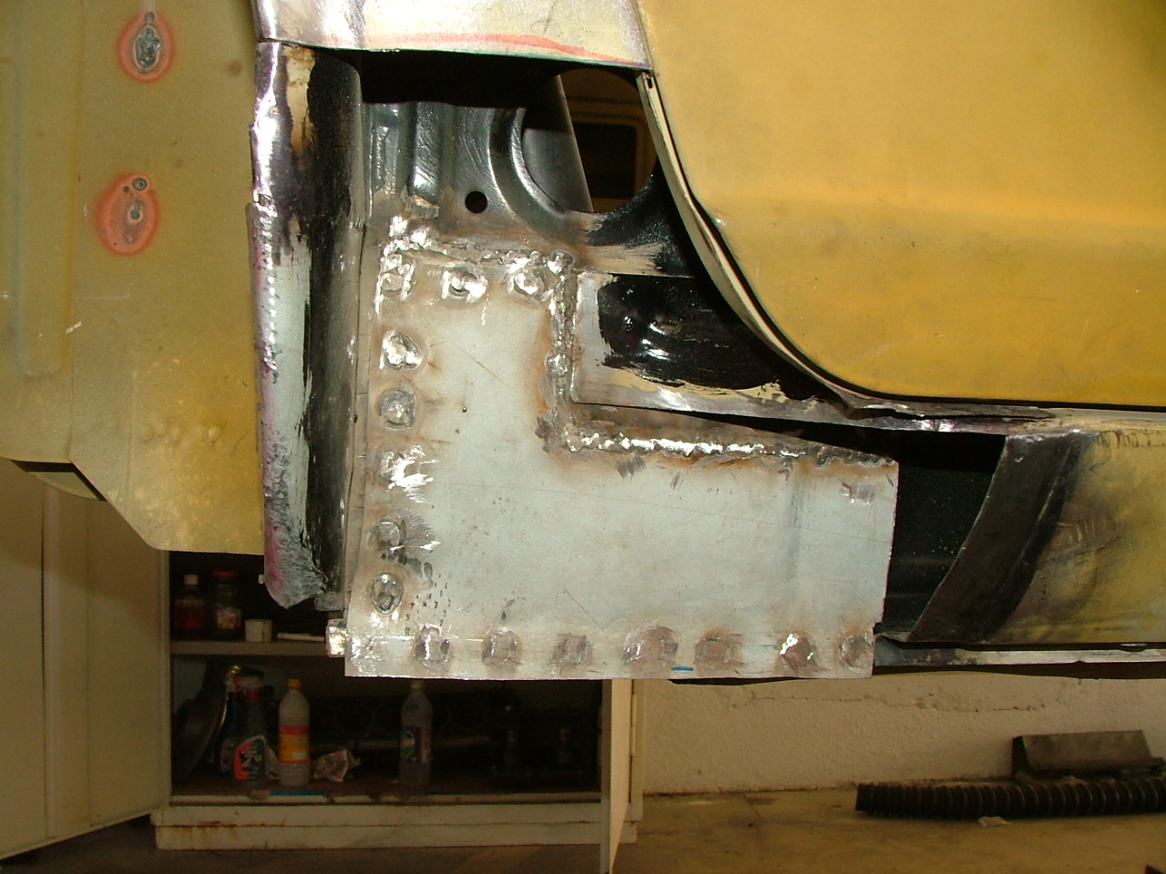

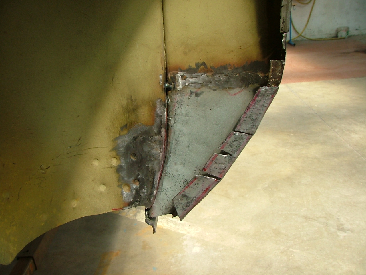

                            • ?a avance bien, bon courage ,
                              comme tu sais je me prend la t?te avec le m?me probl?me. Concernant la t?le de r?paration de bas d'aile que tu vas placer pour fermer le longeron, il m'a fallu l'ajuster car elle ?tait trop longue et la moulure qui remonte le long du passage de roue pas assez large. Tu nous diras si tu as le m?me probl?me, en supposant que tu t'es fourni au meme endroit.
                              • je confirme, il faut ajuster le panneau, j'en suis pas encore à le remettre mais en le plaçant comme ça on voit bien que c'est pas tout à fait en place
