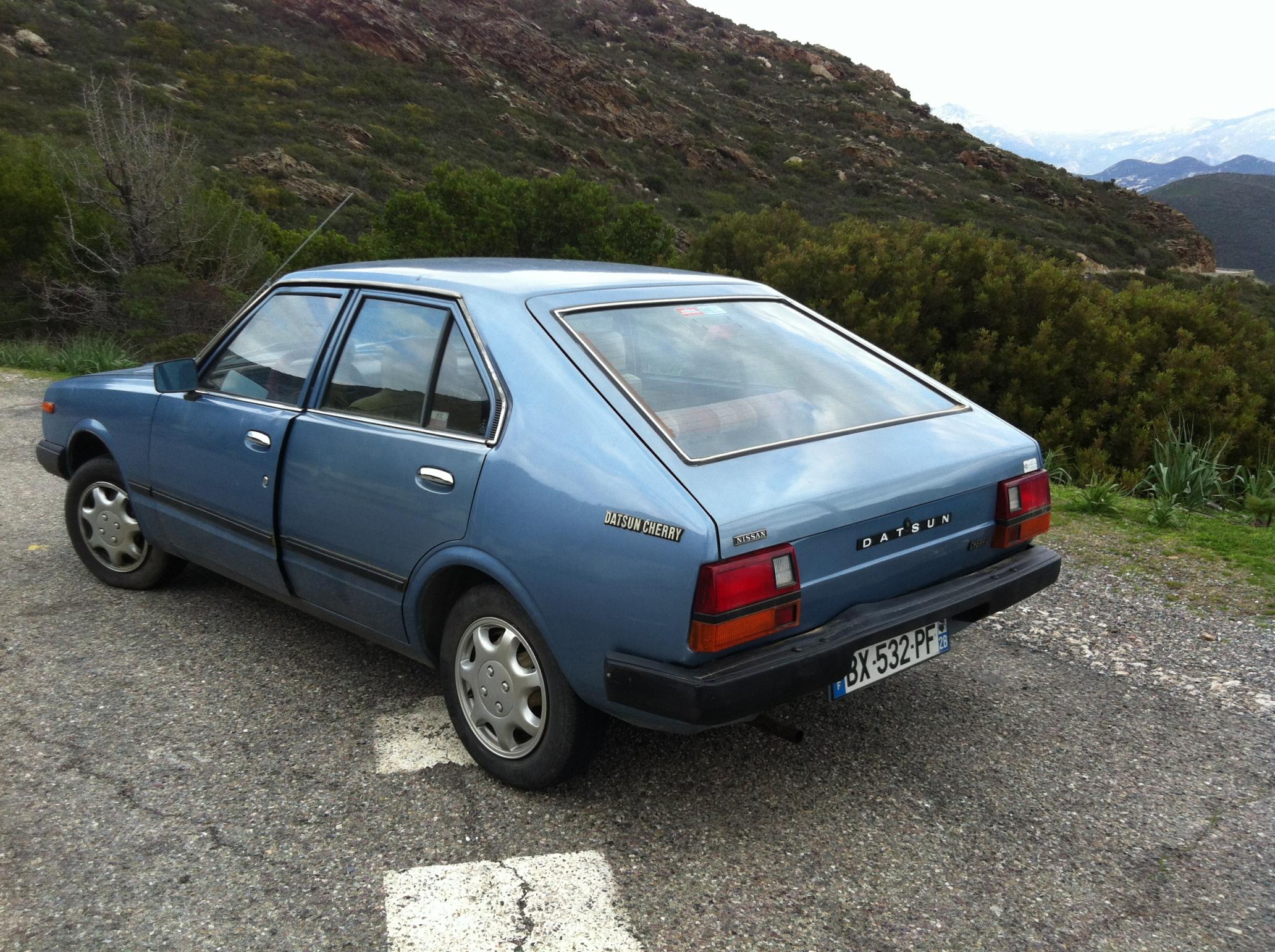

elle est de 1981 je lai vu sur le journal du coin et j'ai flanché j'ai eu une 2cv il y a quelques années dont je me suis séparée avec peine mais elle est restée dans la famille
quand j'ai vu la cherry je me suis rappelée combien jaimais les anciennes voitures et me voilà repartie vers de nouvelles aventures
elle a 66000 km au compteur mais vu son âge je doute qu'il n'est pas deja un tour, c'était des papis passionnés eux aussi de voitures qu'il lavait depuis 3 ans et qui s'en servait pour aller à la plage et avant juste un autre propriétaire en seconde voiture
