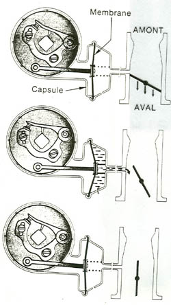

    J’ai aussi creusé le sujet de comment cela fonctionne pour éviter le cliquetis à haut régime, et bien l’avance à dépression retombe à zéro d’avance dès que le papillon est ouvert à fond, le schéma ci-joint le résume.
    En fait c’est la dépression supplémentaire crée derrière le papillon qui aspire la capsule à dépression, donc rien à voir avec l'évolution de la dépression dans la pipe d’admission (Sylvain notre discussion de samedi dernier).
    J'explique cette dernière remarque: Lorsque l'on appuie sur la pédale de « droite », la dépression de l'admission revient à zéro (autre info rapide : c’est connecté au régulateur de pression d’essence, d’où le pic ponctuel sur la pression d'essence à 2,5B à l'accélération puis revient à 1,9B) et rapidement retourne à -0,6B.
    Ce comportement ponctuel n'est pas logique si on se place du côté de la capsule à dépression et de son role/fonctionnement, c'est pas le bon raisonnement, se référer à la dépression crée derrière le papillon et sur le schéma joint.

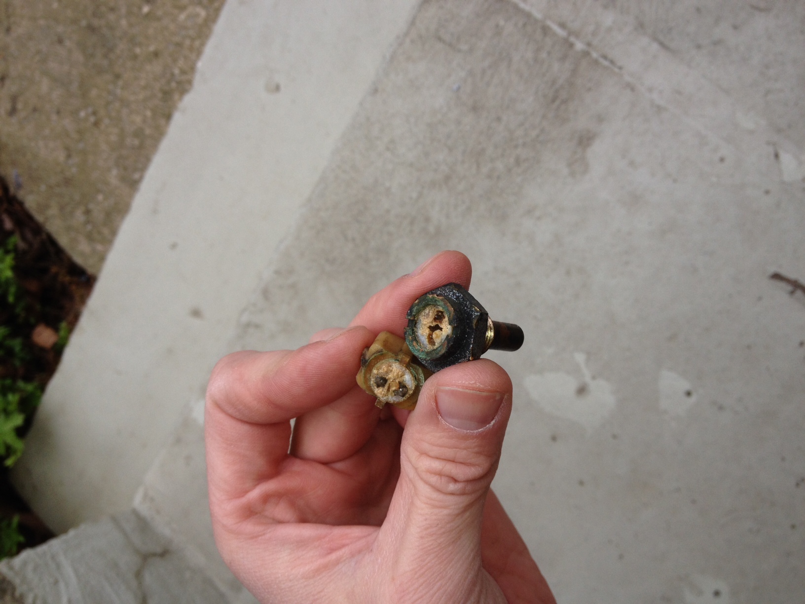

                              Nouveau débitmètre et nouveau capteur de température installés.
                              Le capteur de température méritait d'être changé !! (après 38 ans quand même), il a cassé au démontage sans forcer et me fait suspecter une faiblesse et donc peut être la cause de mon pb de richesse....
                              Il me reste à passer la voiture aux CO avant de statuer.
