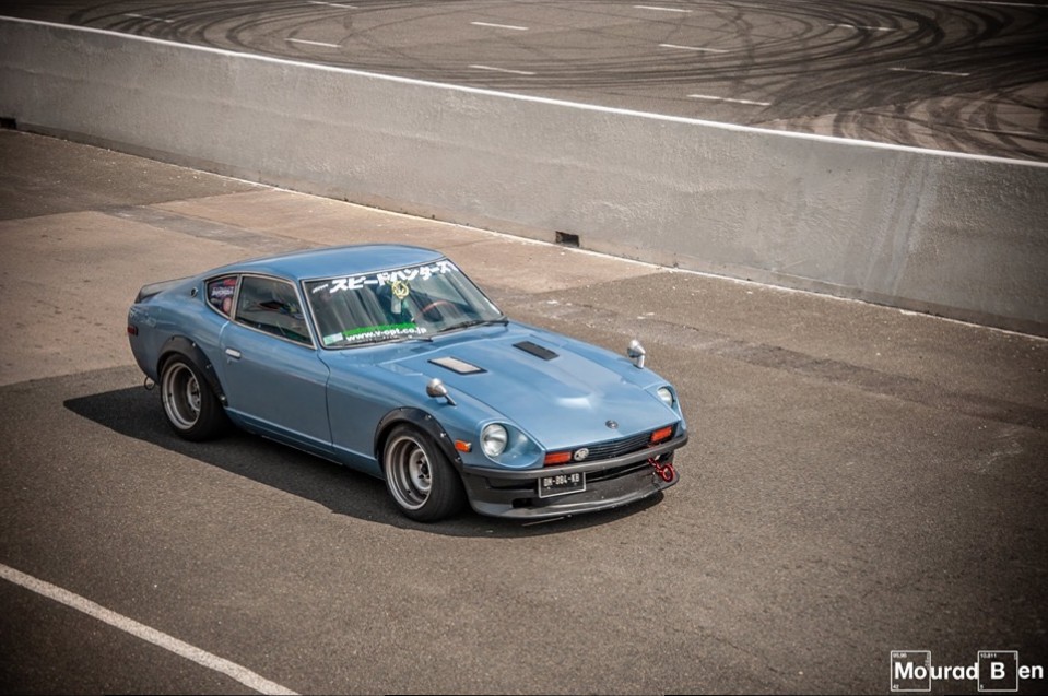

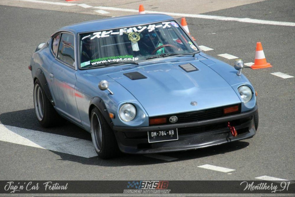

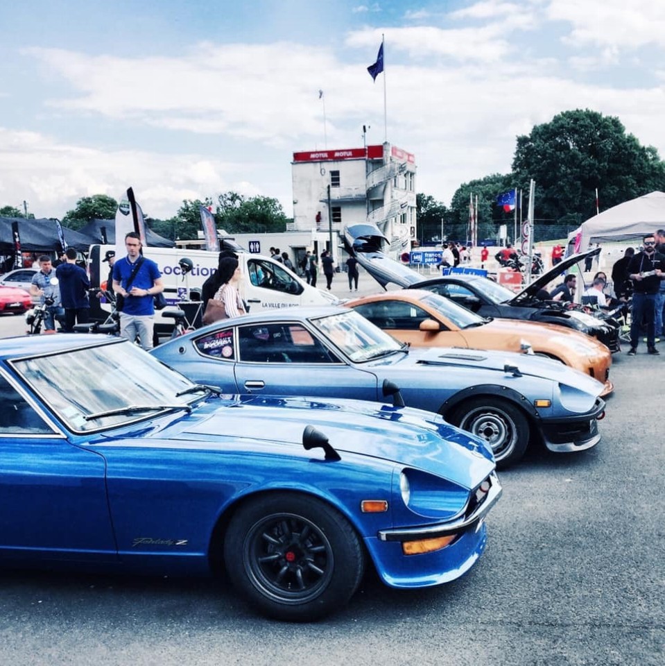

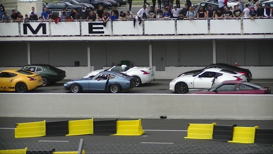

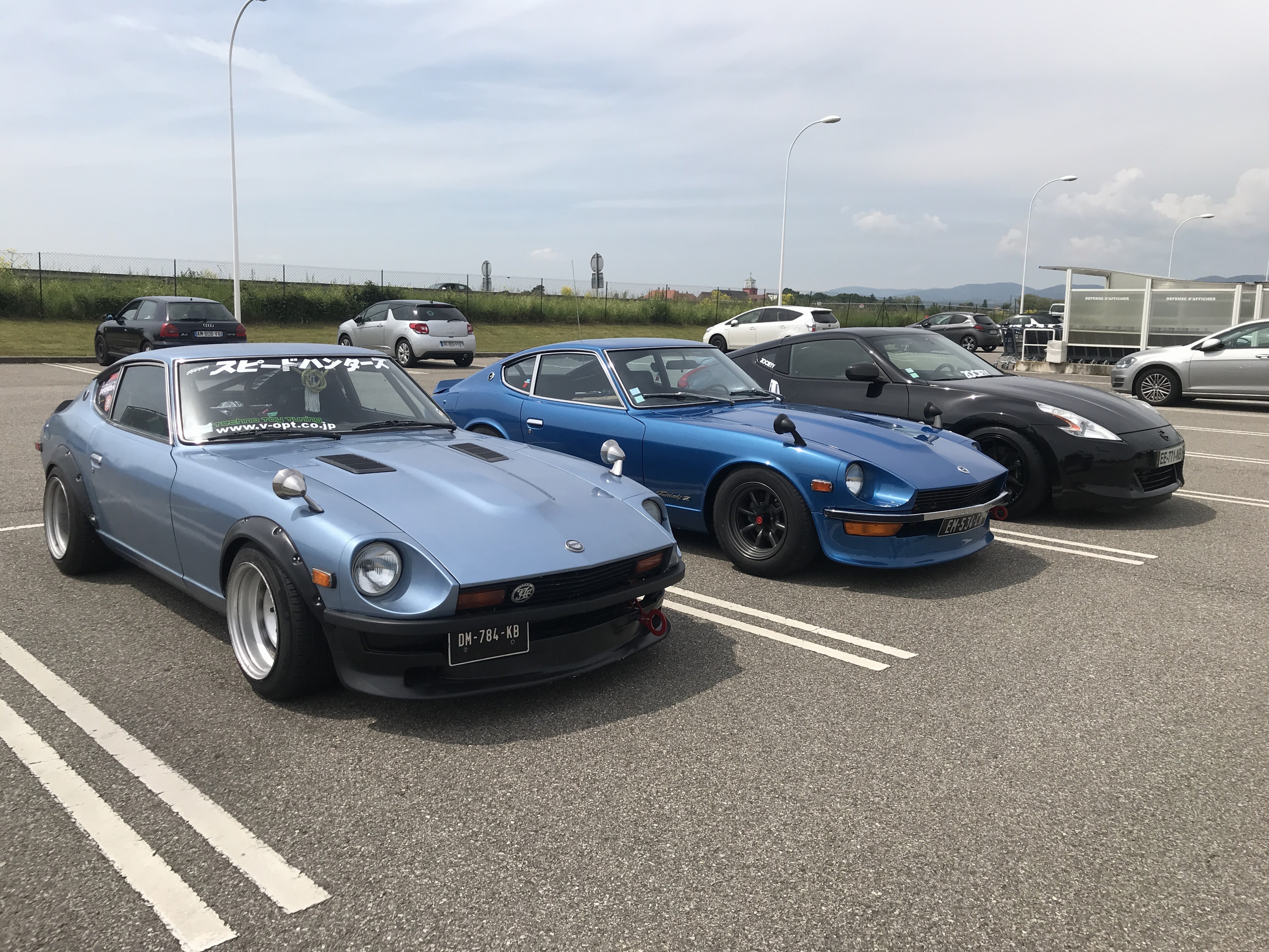

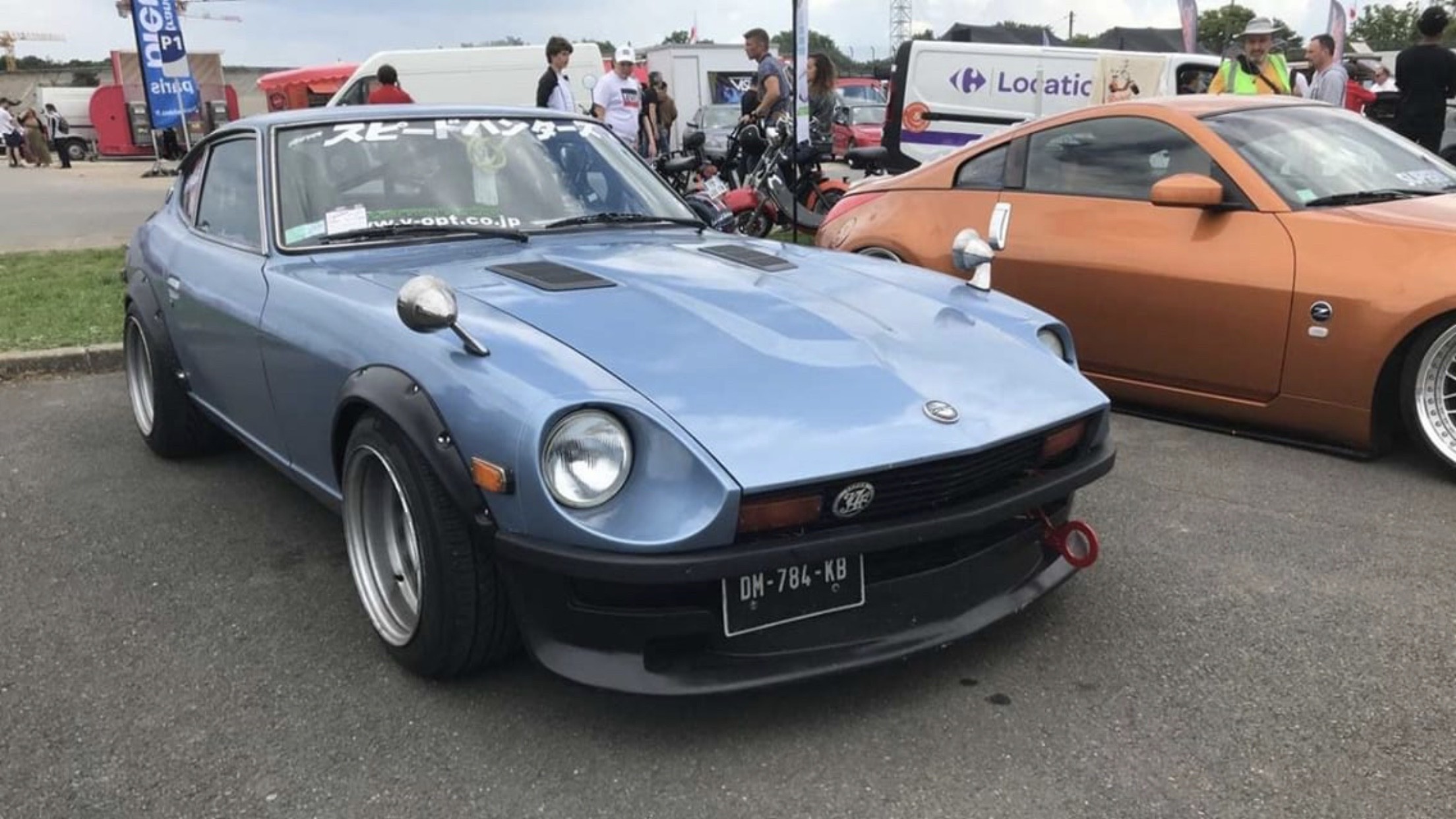

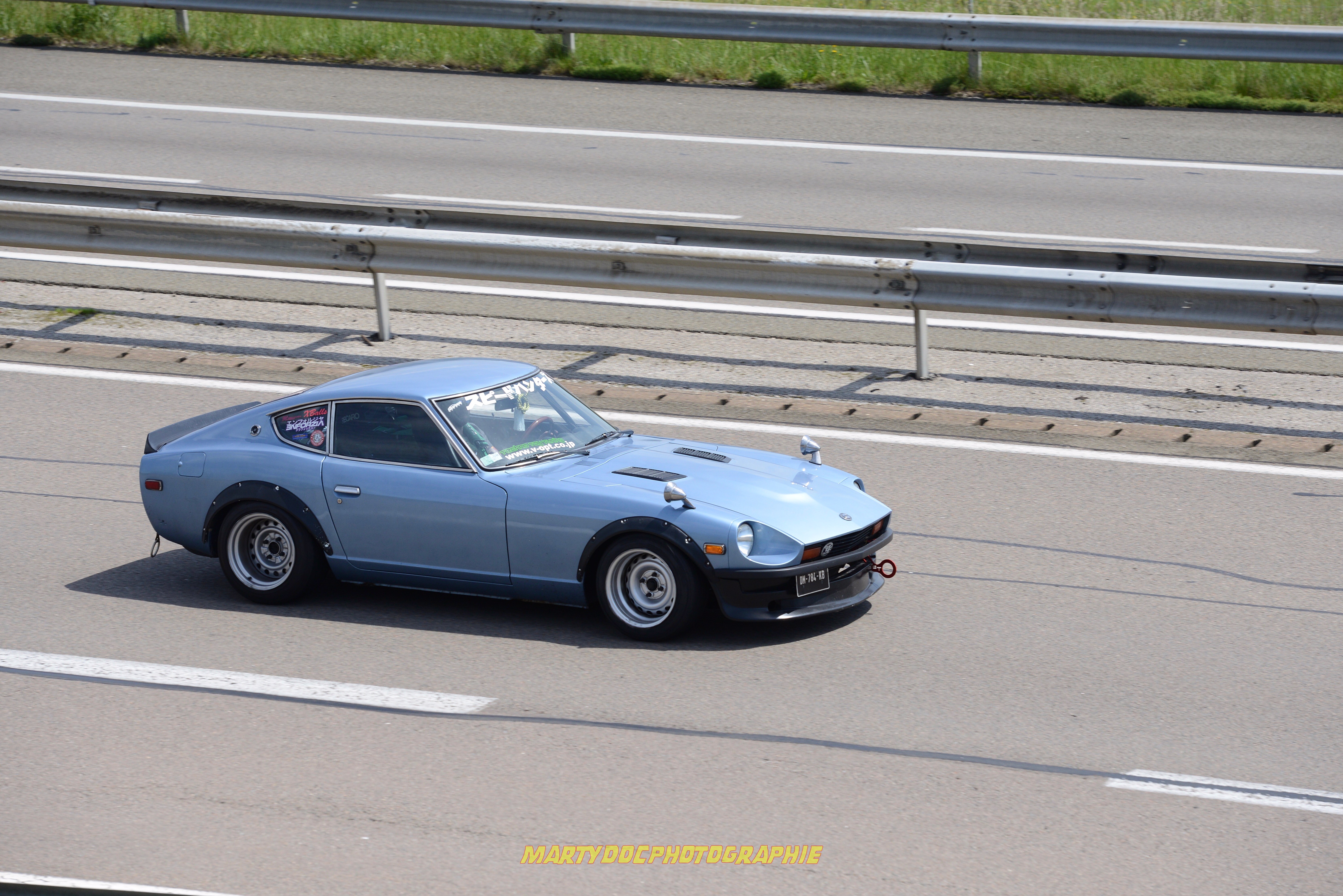

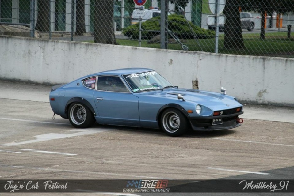

                • De retour du Jap'n'Car Festival à Montlhery, où j'ai passé un super weekend, et où j'ai pu rencontrer certains d'entre vous, c'était vraiment sympa.
                  J'étais un peu anxieux de prendre la route avec autant de kms (plus de 1000, aller-retour), une journée piste entre les deux, avec un swap tout frais d'un moteur tout juste révisé après 15 ans de silence..
                  Et bien j'avais tort, tout s'est passé pour le mieux, sans accroc et j'ai pu profiter de mon weekend à fond! Je vous joints quelques photos que j'ai glanées ici et là.
                  Bon pour être tout à fait franc j'ai eu un léger soucis... La voiture marchait relativement fort, mais je pensais que ce serait plus violent niveau sensations.
                  J'avais donc converti ma tringlerie d'accélérateur pour un système à cable il y'a quelques temps, mais je me suis rendu compte...
                  ...que je n'avais pas reglé la vis de stop sous la pédale... Résultat des courses, pédale des gazs au plancher, le papillon est ouvert à moins de la moitié........
                  Donc prochaine étape, régler le stop sous la pédale et enfin voir ce qu'elle a dans le ventre ​​​​​ ​​​
