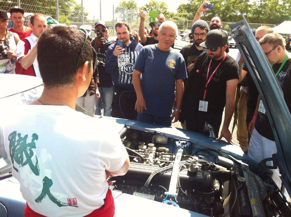

            • De retour de la DriftCup organisée à l'anneau du Rhin en présence de Keiichi Tsuchiya pour juger la compétition.
              Il est venu voir la Z et il a vraiment apprécié la voiture, donné quelques conseils, j'ai gagné mon week-end
              J'ai reçu de chouettes compliments sur ma baie moteur, sur le choix des pièces, je suis content comme un gosse

              • Envoyé par Titou Voir le message
                C'est le principale.
                  Je me dis que si un Japonais, lui qui plus est, me dit que c'est bien fait, que c'est cohérent et que c'est du bon boulot, je me dis que j'ai bien fait comme il faut
                  P.S. Il a trouvé le collecteur très chouette, bien réalisé, bravo a toi aussi du coup Sean
