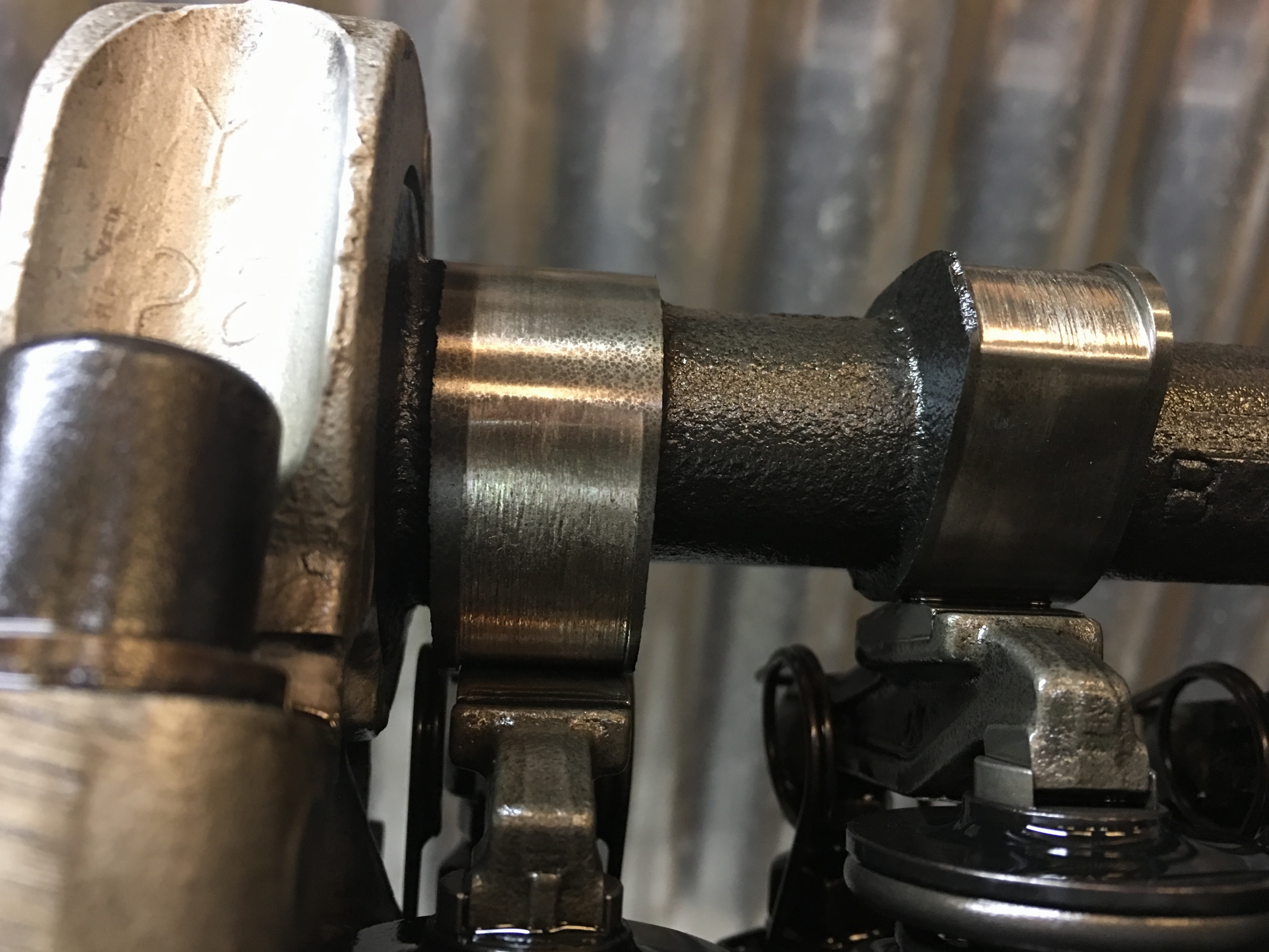

                              Salut ! J'ai ouvert le cache culbu et voici ce que j ai trouvé : Cliquez sur l'image pour la voir en taille réelle
Nom : 		IMG_2367.JPG
Affichages :	202
Taille :		4,82 Mo
                              • #45
                                J envisage de commander un aac chez zcardepot car chez techniprofil ils ne regarnissent pas ils taillent plus pointu mais la il manque de la matière je pense. Qq un a déjà commandé l aac 280s ?
