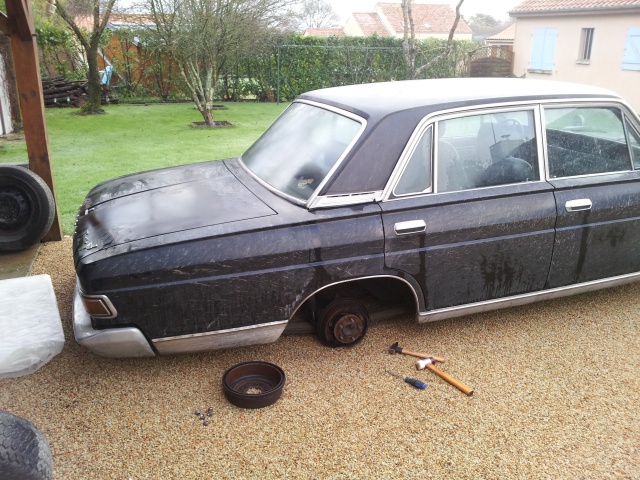

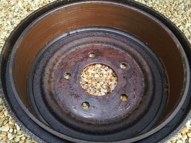

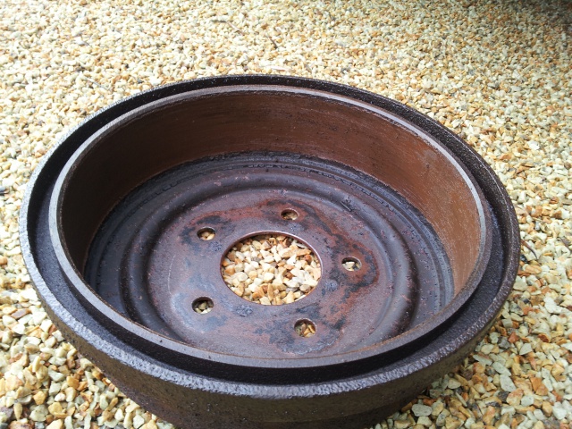

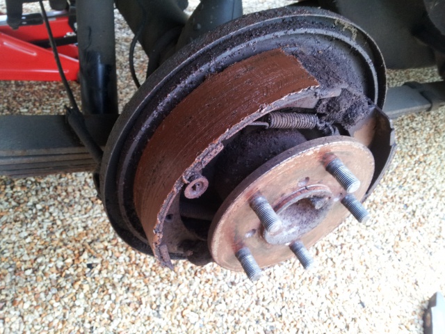

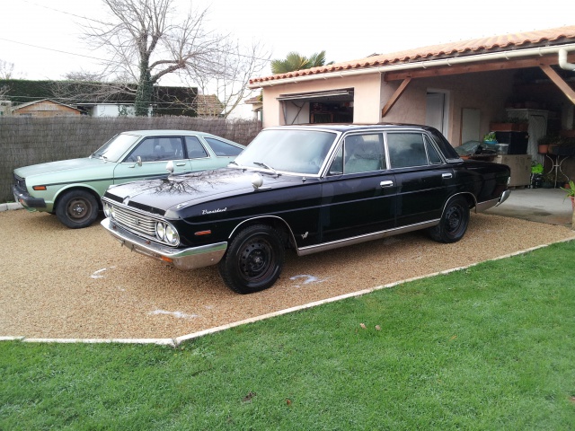

            Bon, aujourd'hui j'ai pu faire un tour des travaux à prévoir dessus.
            J'ai levé l'arrière la voiture et démonter les deux roues plus les deux tambours.
Nom : 		23708020141216105654.jpg
Affichages :	127
Taille :		147,3 Ko
ID : 			208323Cliquez sur l'image pour la voir en taille réelle
Nom : 		36299920141216105701.jpg
Affichages :	107
Taille :		165,9 Ko
Nom : 		98562520141216105724.jpg
Affichages :	83
Taille :		152,2 Ko
ID : 			208325Cliquez sur l'image pour la voir en taille réelle
Nom : 		28654320141216105715.jpg
Affichages :	112
Taille :		192,8 Ko

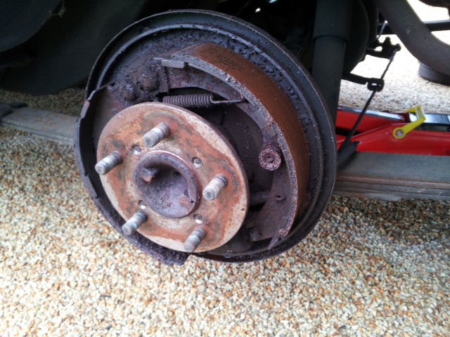

            Côté Droit et Gauche mort, le pire c'est que les garnitures devaient être récente avant l'immobilisation de la voiture mais avec les cylindres de roues HS bah la ***** quoi!

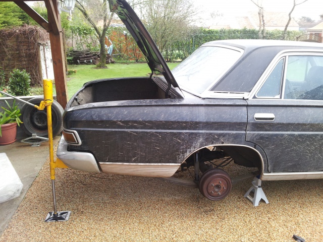

            Après j'ai eu un petit soucis du à une erreur de débutant de ma part! Je n'ai pas mit les cales sur les roues avant, et la toute petite inclinaison de l'allée plus le poids de la voiture ont fini le travail!
            Heureusement j'étais en train de chercher un outil dans ma caisse et pas en dessous. Après un petit boum, je me suis retourné pour voir l'arrière de la President en mode Citroen CX oléo-pneumatique.
Nom : 		80803820141216110241.jpg
Affichages :	84
Taille :		164,2 Ko
            On ne m'y reprendra plus à faire des conneries pareille! Le cric s'est retrouvé sous le réservoir dont le fond à plié, je suis allé chercher le cric de la Sunny pour pouvoir le mettre sous une lame et essayer de rattrape l'erreur en relevant un peu la caisse pour pouvoir accrocher le cric de la President sur le Pare choc. Puis être assez haut pour mettre les chandelles (je les trouvais pas en plus, maman les avaient rangé dans un endroit bien planqué).
Nom : 		19911520141216115540.jpg
Affichages :	108
Taille :		168,9 Ko

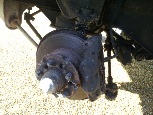

            Après ça, j'ai tout remonté pour m'atteler à l'avant de la voiture (avec les chandelles!).
Nom : 		45648520141216123204.jpg
Affichages :	88
Taille :		143,9 Ko
            Etrier 4 pistons sur disques ventilé, et c'est un montage de train très anglais avec plein de graisseur donc content, sinon bonjour le budget pour tout les silentbloc. J'ai contrôlé le silent bloc du vérin de direction assistée et celui-ci m'est resté dans les mains.
            Finalement bilan du contrôle mécanique d'aujourd'hui :
            -Cylindres de roue plus garnitures arrière HS
            -Les deux lignes d'échappement HS
            -Silent bloc de barre stab Avant et Arrière pas terrible
            -Silent bloc de renvoi de direction pas top
            -Le réservoir à redresser (de toute façon je devais le démonter)
            -Plaquettes de frein avant à changer

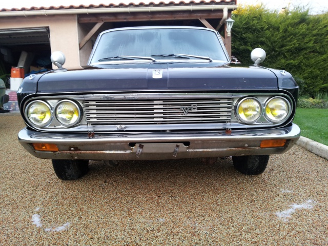

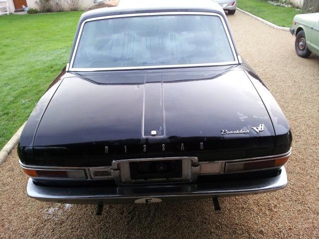

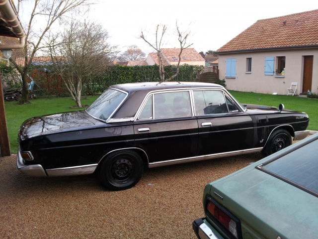

            Ensuite je suis passer au lavage :
Nom : 		31108420141216165838.jpg
Affichages :	111
Taille :		156,7 Ko
ID : 			208330Cliquez sur l'image pour la voir en taille réelle
Nom : 		85770820141216165915.jpg
Affichages :	111
Taille :		133,9 Ko
Nom : 		74363320141216165932.jpg
Affichages :	108
Taille :		142,4 Ko
ID : 			208332Cliquez sur l'image pour la voir en taille réelle
Nom : 		22073720141216165955.jpg
Affichages :	80
Taille :		127,1 Ko
ID : 			208333Cliquez sur l'image pour la voir en taille réelle
Nom : 		70360920141216170037.jpg
Affichages :	99
Taille :		171,1 Ko
            Sur les photos elle commence à sécher!
            J'ai vu que certains durant la carrière de la voiture ont appuyé leurs mains sur le pavillon de toit puisque celui-ci est déformé au niveau des portières (surtout arrière).
Nom : 		51374520141216173030.jpg
Affichages :	81
Taille :		112,6 Ko

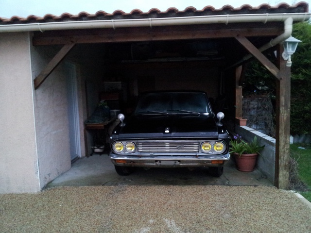

            Puis rangement de la machine sous l'appenti avec ma mère pour pas que les affaires sur les côté n'abiment la voiture.
            Voilà! Sinon j'ai trouvé que jusqu'au numéro de série (H)150-0003000, les version boite auto ont des Borg Warner (Type 35 j'ai l'impression) alors qu'après ce sont des Boite Auto 3N71A.
            Donc, je peux en déduire que je dois posséder une BW puisque numéro de série H150-0000115.
            J'ai aussi regardé les pneus, Michelin se sont des fous, les 185 HR 14 90 H XVS (ce qu'il y a sur le train avant) sont à presque 365€ le pneu. J'ai vu les Vredestein Classic, c'est vachement moins cher à même pas 100€ le pneu.
            Dernière modification par datsun240z, 15 novembre 2015, 22h59.

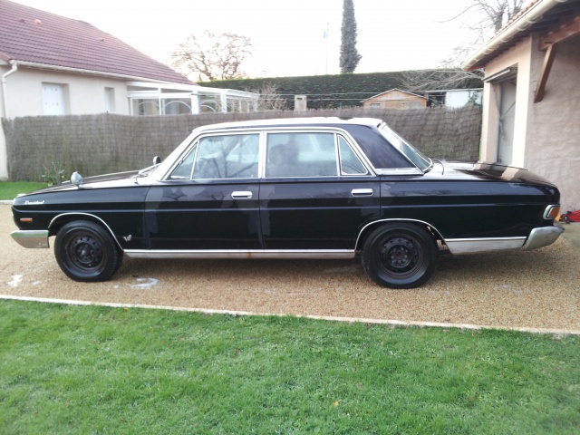

            • #81
              ça c est caisse !!!!
              bon fait pas le c!!! elle pèses lourd ta président !!
              260Z 2 places (le plus rare).
              • #82
                Il te manque pas du chrome sur la voiture ?
                • #83
                  Pour la ranger, vers la fin pour bien la caler, j'ai voulu la pousser mais 1t6 tu l'as dans le fion! Donc on n'y retourne à la redémarrer.
                  Pour les chromes, ils sont à refaire, sur les pièces en alu il se décolle, et sur les pares choc il part.
                  J'ai aussi vu certaine petites parties de la voiture qui croustillent derrières les plaques en alu qui sont sur les bas de caisse (montage à risque bien sur).

                      • #86
                        vraiment belle cette caisse!
                        Aka Soulz
                        Datsun 240Z 1973
                        2xDastun 240Z (en morceaux)
                        Clio 16s MK1 1991
                        • #87
                          Elle est quand même plus belle une fois lavée
                          1978 Datsun Sunny en Daily
                          1978 Datsun 200L // Stand By
                          • #88
                            Whaaa...! T'as du flipper après coup!!! En tout cas c'est vraiment une pièce de choix cette président !!! Courage pour la suite
