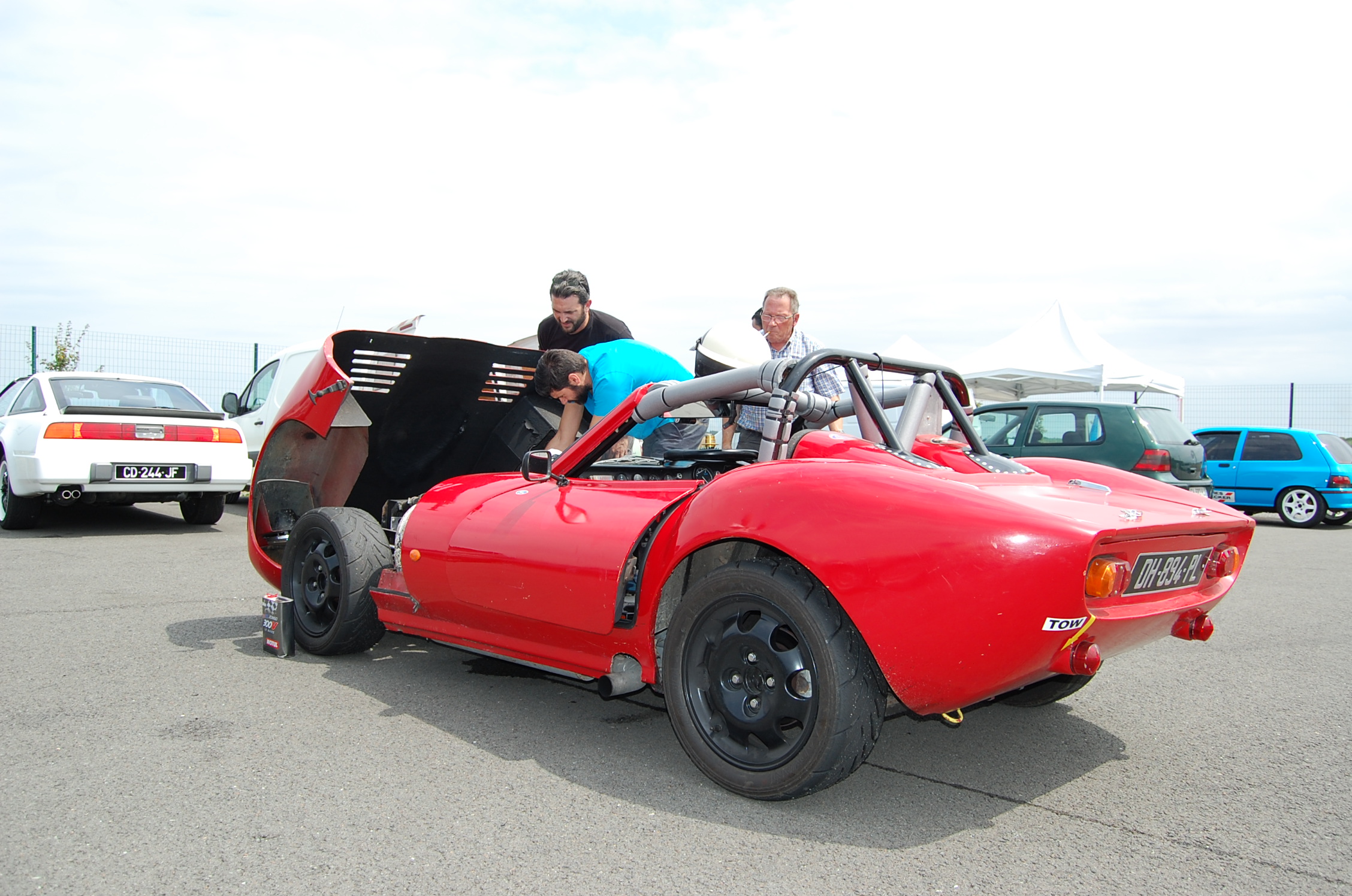

            la Ginette de Hubert nous ayant fait une petite poussée de fièvre en début d'aprem
            la trousse à outils (et les bonnes mains qui vont avec) a été bien utile !
            Alors que certain sont a l'apero, croissant saucisse ce soir
            je me fais reporter de cette petite journée piste T2R :
            une dizaine de voiture toutes catégories (3), du temps de roulage/rodage/bricolage pour certains,
            des organisateurs sympathiques, un beau temps, saupoudrer d'une poignée de "Ziste",
            sans parler du trophée remporté par Hubert (il vous racontera...).
            Voilà de quoi garder de bon souvenirs de cette journée
Nom : 		DSC_1287.JPG
Affichages :	206
Taille :		865,4 Ko
            • nissag250
              nissag250 a commenté
              Quel feignant ,Hubert, il regarde en fumant pendant que les autres bossent sur sa voiture !

                    Le moteur a commencé à chauffer en fin de session dès la matinée, mais on a mis ça sur le soleil de la journée... et bien non...
                    Le début d'après midi se passe avec Sean à bord, et la session dure 20 minutes: Après 10 minutes de belle allure, les températures d'eau et d'huile on grimpé à 110°, et je garde un œil averti en levant un peu le pied. Ca redescend à peine, et on sort de la piste juste avant le dernier tour. Le retour au parking est très chaud, et à l'arrêt, le vase d'expansion crache abondamment! Quelque chose ne va pas, et il faut chercher...
                    Gael, le mécano Z32 de ouff me dit: Tu as vu la patte support d'alternateur est cassée et elle est en plastique! La courroie n'est plus tendue, et je pense que la pompe à eau doit tourner quand elle veut! Décision rapide, démontage, et direction le pôle technique de préparation protos pour trouver une solution...Des caisses de malades, et des mécanos sympas prêts à aider! On fouille dans les caisses de rebus inutilisés, et la patte est trouvée, mais à modifier. Quelques coups de meuleuse et de mise en forme à l'étau, la pièce est prête et remontée. Le replein de LDR... mais c'est trop tard, on a raté la session 2 de l'après midi.. 45 minutes à attendre pour connaître le verdict. Ce sera la tour de Gael qui n'imagine pas repartir sans son tour de manège!!
                    • 15h55, nous sommes à l'entrée de piste, et départ pour les 20 minutes de session. Je commence à mieux me repérer sur le tracé, et le rythme est sympathique. Les freinages sont repoussés et les vitesses en virages s'améliorent... mais au bout de 10 minutes, on est remontés à 120° d'eau et 130° d'huile! Je ralentis, mais ça ne redescend pas! On finit la session sans fumée ni vapeur... mais à l'arrêt au parking, le circuit d'eau est vide!
                      Il est costaud le Zetec, et l'huile au niveau maxi a sauvé de la catastrophe!
                      Ce n'est pas tout, mais je suis venu en Ginetta par la route, et repartir comme ça... c'est compromis!
                      On remet de l'eau... qui bouillonne, alors on attend que le bloc refroidisse au moins un peu.
                      Le thermostat est visible sous le bouchon de remplissage, et le montage est réalisé avec un joint papier récupérable... On décide donc de l'enlever purement et simplement. Lorsque c'est fait, je refais le plein d'eau (je n'ai plus de LDR), et on redémarre pour constater une circulation efficace de la pompe à eau maintenant visible sans le thermostat ni le bouchon.
                      On referme, et on laisse refroidir, moteur en marche avec le ventilo électrique additionnel. La température descend à 80 et y reste, même avec le ventilo coupé.
                      En observant le calorstat de plus près, la cartouche centrale est totalement en biais, et je pense qu'il restait simplement fermé...
                      Je suis donc reparti avec David chez lui, et tout s'est bien passé avec une température de 70/80°C sur le trajet.
                      J'étais donc OK pour participer au BBC, et rentrer dans la nuit sans risque.
                      Merci à tous pour votre présence et votre aide dans l'adversité d'un moteur qui refuse de refroidir correctement!
