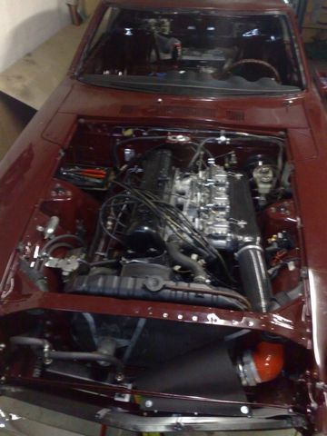

Oh qu'elle est belle!!!!
  • j'en suis aux implantations "durits" en tout genre... c'est long
    + un carter pour le filtre à air (amovible)... pour la sécurité de mes soupapes ;o)

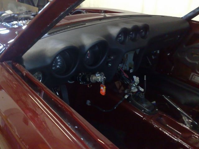

              allez le tableau de bord avec toutes ses vis... et même serrées
              Dernière modification par datsun240z, 01 septembre 2013, 00h40.
                non, tout est revenu normal maintenant... c'est bête, j'aimais bien!

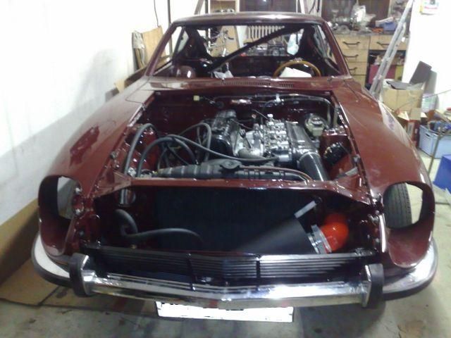

                Elle commence à ressembler à une vraie auto ta 240!! WORK in super progress....

                    • Envoyé par zstiv Voir le message
                      je suis dans le long... donc pas beaucoup de progress visible, ces temps-ci

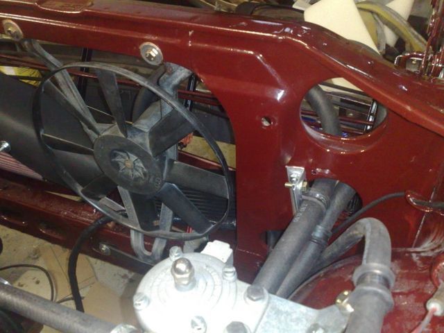

                      passage des durits d'eau, d'huile, d'essence, d'air et faisceau électrique... trouver un chemin pour tout ça sans friction...
                      c'est le piège quand on commence à modifier d'un côté...
                      casse-têtes en cours :
                      -passer la durit d'eau de chauffage sans gêner la jauge à huile
                      -amener l'essence aux carbus
                      Dernière modification par datsun240z, 01 septembre 2013, 00h42.

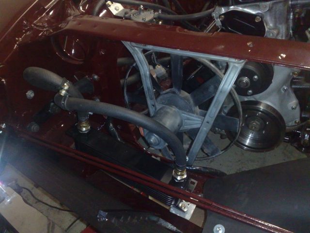

                      • salut tu as prit quoi en dimensions/épaisseur pour ton radia d'huile?

                        • Bonsoir,
                          super boulot par ici
                          Ne te plaind pas, il y a de la place sous le capot d'une Z... Je refais un autre genre d'auto avec tout plein de durites etc et je peux te dire que défois suis pas loin de repousser les ailes pour essayer d'y loger une vis
                          En tous cas super taff!! Par contre, tes durites, qui sont sur ton radia d'huile... Elles tiennent combien en pression?? Car le circuit d'huile c'est pas 2 bars qu'il ya dedans

                          • Envoyé par sylvain58 Voir le message
                            j'ai pris un kit MSA (alu)
                            le serpentin fait environ 28x7 en 5cm d'épaisseur
                            • Envoyé par AntoineHybrid Voir le message
                              Bonsoir,
                              Bon courage pour la fin... c'est le meilleur
                              merci ;o)
                              les durits sont venues avec le "kit radiateur d'huile"... donc j'imagine et espère adaptées
                              Pour alimenter les carbus, c'est réglé... je passe par l'avant du moteur désormais
                                Bonsoir,
                                non c'est surtout que je vois pas l'utiliter d'avoir un radia trop grand
                                je pense que si "datsun240z " a mis ca radiateur c'est qu'il est adapter, pour ca que je demande ca provenance
