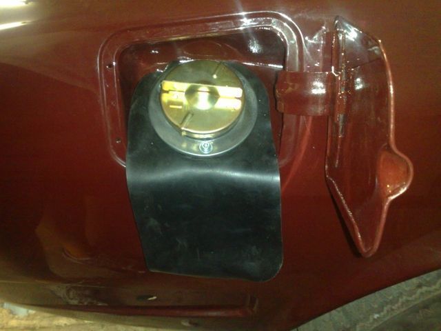

le circuit carburant est prêt!

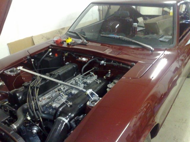

ca serais cool que tu fasses un p'tit topo de ce que tu as sur ta z suspension , frein ,moteur( a mois que cela relève du top secret

les suspensions, ce sont des Tokiko HP + ressorts Eibach et anti-roulis 1" AV et 7/8" AR + kit polyurethane
les freins sont origine derrière et 4x4 Toyota et disques Z31 devant, le tout en durit avia et liquide silicone DOT5.
le moteur est noir et il a 6 cylindres ;o)
pistons J&E, bielles racing "jesaisplusquoisuperlongues", le travail de la culasse et arbre à came a été sous traité et je n'ai pas de détails, volant alu Fidenza 240mm et embrayage racing+durit avia, damper rebello route, pompe à huile ZX turbo, kit radiateur huile Motorsport MSA, collecteur Nismo 1" 3/4 made in "www.datsun-france.com", carbus Mikuni 44mm et filtre à air déporté en zone fraîche etc...
alternateur et démarreur sont maintenant montés
le filtre à huile est Peugeot 605 V6 3.0 (PRV)

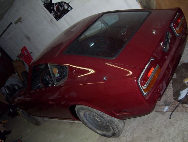

et les vitrages sont dessus
