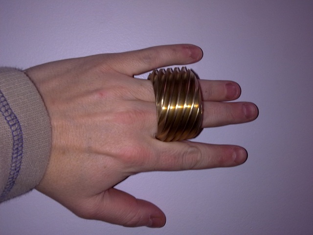

Envoyé par nissag250 Voir le messageje sais ce que c'est ! , c'est du bronze coulé, , c'est le pignon de commande de l'arbre distrib- pompe à huile .
es tu sûr qu'avec ton pignon Kameari, il reçoit assez d'huile ?

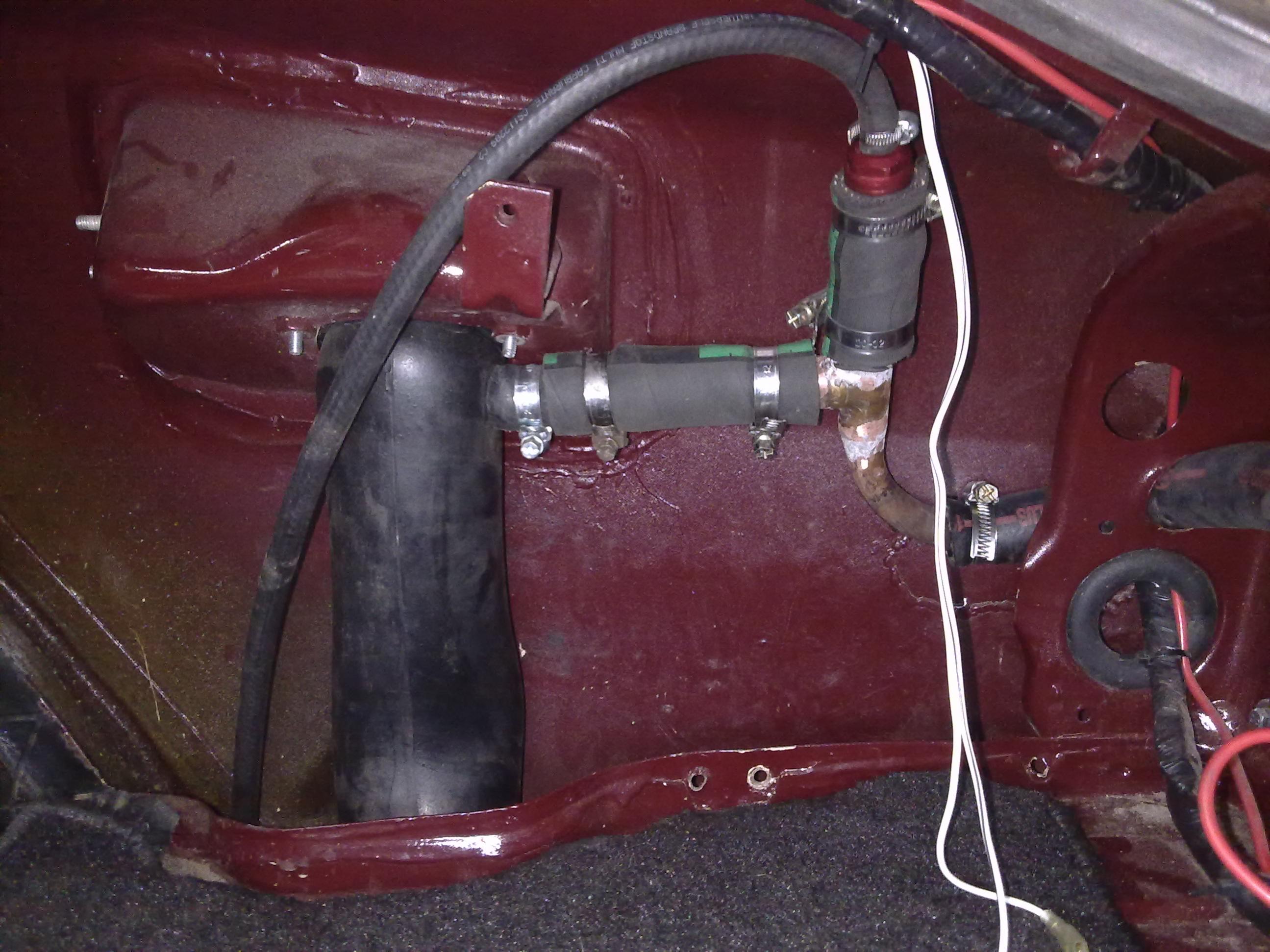

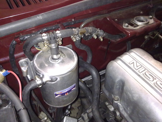

Envoyé par datsun240z Voir le messagenon, j'ai juste fait un retour de l'avant qui repique dans le réservoir pour mise à l'air libre du circuit avant
en fait, j'ai fait le malin et voulu modifier ce que Nissan a fait...
du coup, je suis embêté
l'air c'est pour mettre à l'air libre le bidon sous capot
et à l'arrière, mon reniflard était trop bas et libre... maintenant, il est haut et a un clapet (libre à l'admission et clapet de décharge en cas de surpression dans le réservoir)Dernière modification par datsun240z, 05 mars 2012, 20h41.========================================

le rail qui était fixé sur la culasse était restreint avant de repiquer dans la durit de retour
Maintenant,
mes carbus sont en tout à l'égout maintenant par prélèvement dans un bidon d'1 L (d'où le besoin d'un évent)
par contre, l'alimentation du bidon intermédiaire a un retour par niveau haut mais sans restriction majeure hormis une réduction de section + un filtre sur le retour.
Dans le même registre, il y avait un bidon (spécifique normes US) dans l'aile AR droite pour ramener tous les aérations... ce que j'ai supprimé.========================================
