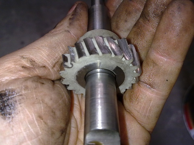

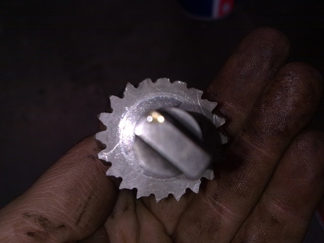

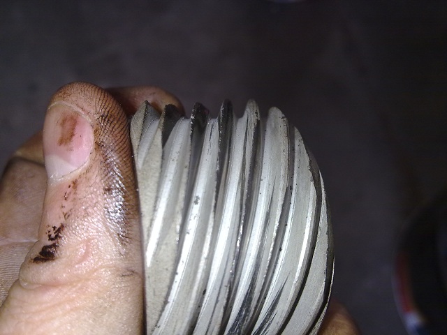

Voilà les coupables du calage variable de l'allumageDernière modification par datsun240z, 20 juin 2011, 08h15.========================================
C'est curieux comme problème...
Tu devrais envoyer les photos à Dave Rebello pour qu'il te dise ce qu'il en pense car si c'est arrivé une fois, ça arrivera une 2e fois si la cause racine n'a pas été corrigée.
ça pourrait être effectivement du à la pompe à huile comme le dit si bien Didier.
Quand à la thérorie sur le besoin de goupiller l'arbre d'entrainement, apparemment ça ne semble pas être vraiment nécessaire...
c'est un classic sur les voitures de courses il paraît, il existe même des pignons en bronze je crois pour remplacer celui d'origine+ de Z dans le sud!!!
