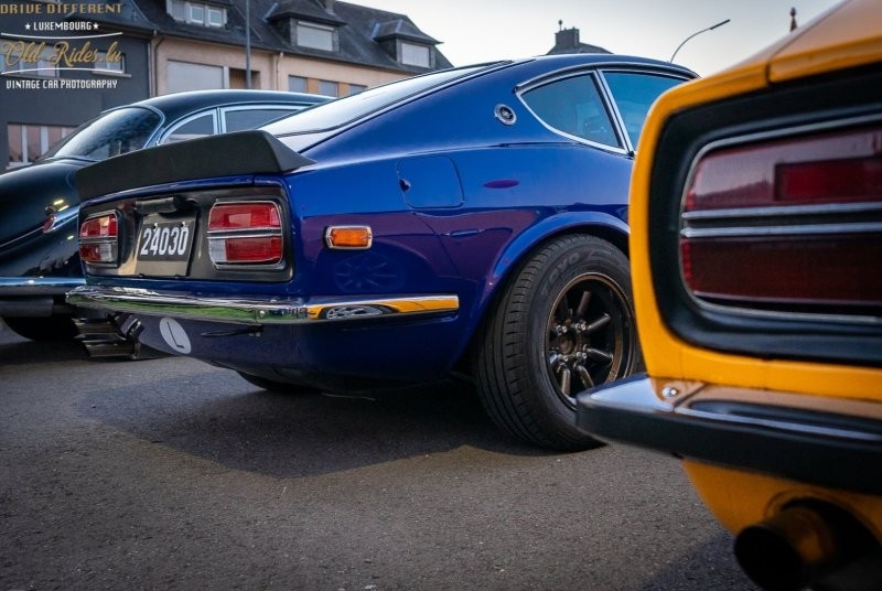

      • Derniers trucs avant la fin de la saison froide.

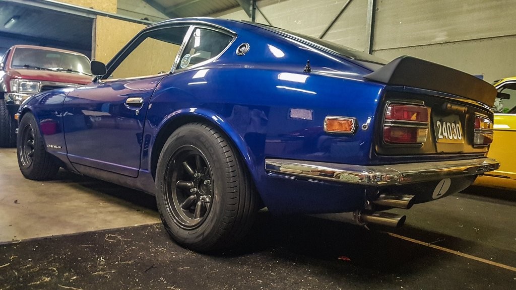

        Pose de l'aileron. Je ne suis pas encore 100% satisfait du look, mais je ne l'ai installé que pour voir si j'arrive a diminuer les gaz d'échappement dans l'habitacle. Si ça n'aide pas, il sera déposé à nouveau.

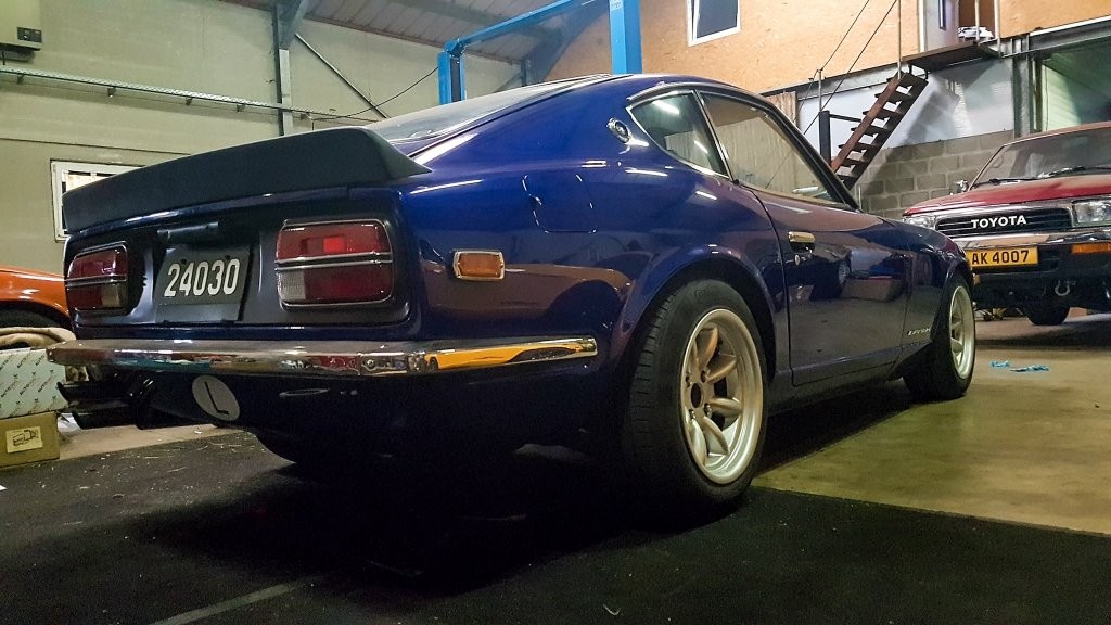

        Et avec 3 240Z au garage à l'instant, j'ai profité pour monter les jantes 8x15 d'un pote pour voir ce que ça donne:
        Cliquez sur l'image pour la voir en taille réelle   Nom : 		lrm_export_473310552919731_20190320_165434155569228274338659534.jpeg?w=1024.jpg  Affichages :	1  Taille :		150,7 Ko  ID : 			264035

        • J'ai une préférence pour les jantes noires sur ton bleu, ce me fait penser à cette Z que j'ai en fond d'écran au boulot :

            Moi aussi je préfère les jantes en anthracite!

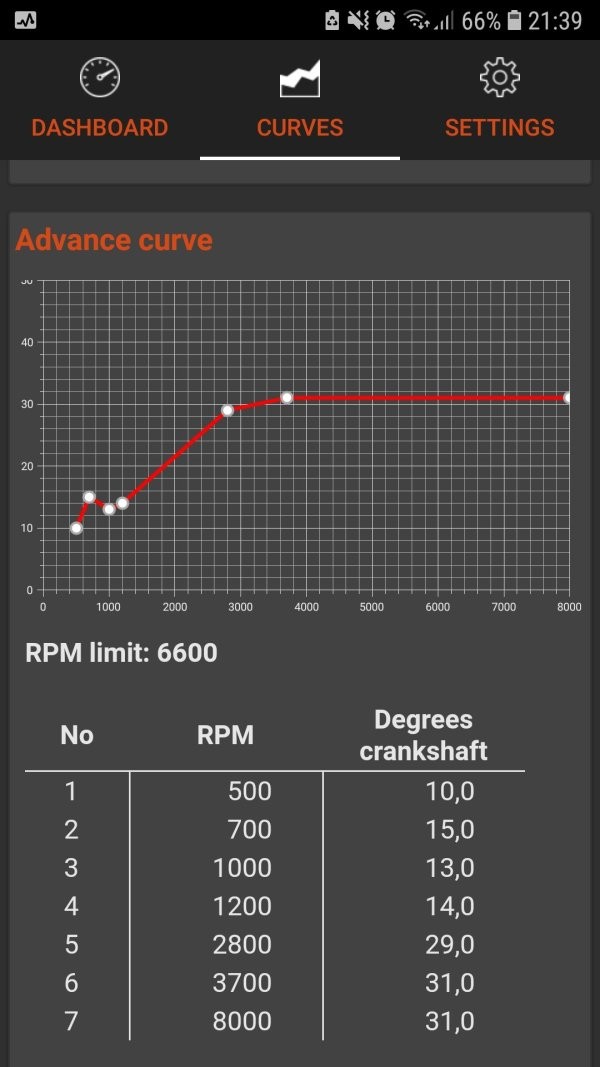

              Et hier c'était aussi première sortie du garage pour 2019, tout les modifs et travaux d'hiver semblent fonctionner. Le distributeur 123 tourne comme il faut, ça roule super bien. Pour ceux qui s'intéressent, voici mes cartos du 123:
              Cliquez sur l'image pour la voir en taille réelle   Nom : 		screenshot_20190327-213956463030349627236199.jpg?w=600.jpg  Affichages :	1  Taille :		94,1 Ko  ID : 			264169Cliquez sur l'image pour la voir en taille réelle   Nom : 		screenshot_20190327-2140023860423519690127907.jpg?w=600.jpg  Affichages :	1  Taille :		80,0 Ko  ID : 			264170

              • Problème aéro connu sur nos Z.
                • Oui, phémomène absolument connu sur les Z. Jusqu'à présent ça me dérangeait pas trop, mais comme mon fils de 3 ans veut absolument rouler avec papa dans la Datsun, je cherche à améliorer. Je ne veux pas l'empoisonner
                  Après les premiers petits tours je peux même confirmer que l'aileron à aidé de diminuer la quantité des gaz d'échappements à l'intérieur! C'est pas gagné à 100%, mais c'est déjà vachement mieux

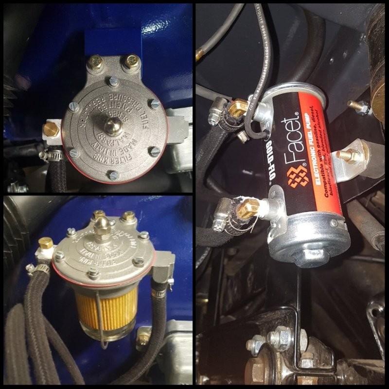

                      • En préparation du weekend dernier (SPA) j'avais encore installé ma pompe à essence électrique Silvertop aver un ensemble filtre/régulateur de pression de chez Malpassi/King. La pompe je l'ai monté au moustache bar à l'aide d'un kit insonorisant. J'ai pris le câblage d'origine (qui était dessus, mais jamais utilisé). J'ai bien sur incorporé un fusible et en interrupteur dans le faisceau.
