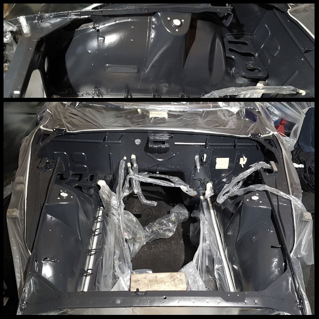

        • Bon, je vais essayer de faire une petite mise à jour des derniers mois. Ce qui avait commencé avec l’idée de nettoyer un peu la baie moteur a très vite dégénéré :-O
          Après avoir démonté les ailes, parechocs,… j’ai décapé la baie moteur un peu plus. D’abord chimiquement puis mécaniquement au disque CSD.
          Après j’ai mis un peu de convertisseur de rouille sur les quelques endroits qui en avaient besoin.
          Et puis c’était le moment pour poser les 2 couches de produit 3en1 Brantho Korrux (primeur, couleur anti rouille, peinture de base). Je l’ai appliqué au pinceau et au rouleau mousse car l’épaisseur plus importante des couches m’étaient prioritaire à la finition 100% d’une peinture au pistolet.
Nom : 		photogrid_15130756883626286390548691154149.jpg
Affichages :	187
Taille :		277,0 Ko
          Séchage 2 semaines, puis application de la couleur. J’avais commandé 6 aérosols dans la teinte « Mercedes 352 ». La teinte de la carrosserie quoi. Et pour finir 2 couches de vernis spécial pour moteurs/baies moteur…
Nom : 		photogrid_15141184707792207169519712692413.jpg
Affichages :	148
Taille :		228,9 Ko
          Et franchement je suis super satisfait du résultat final.

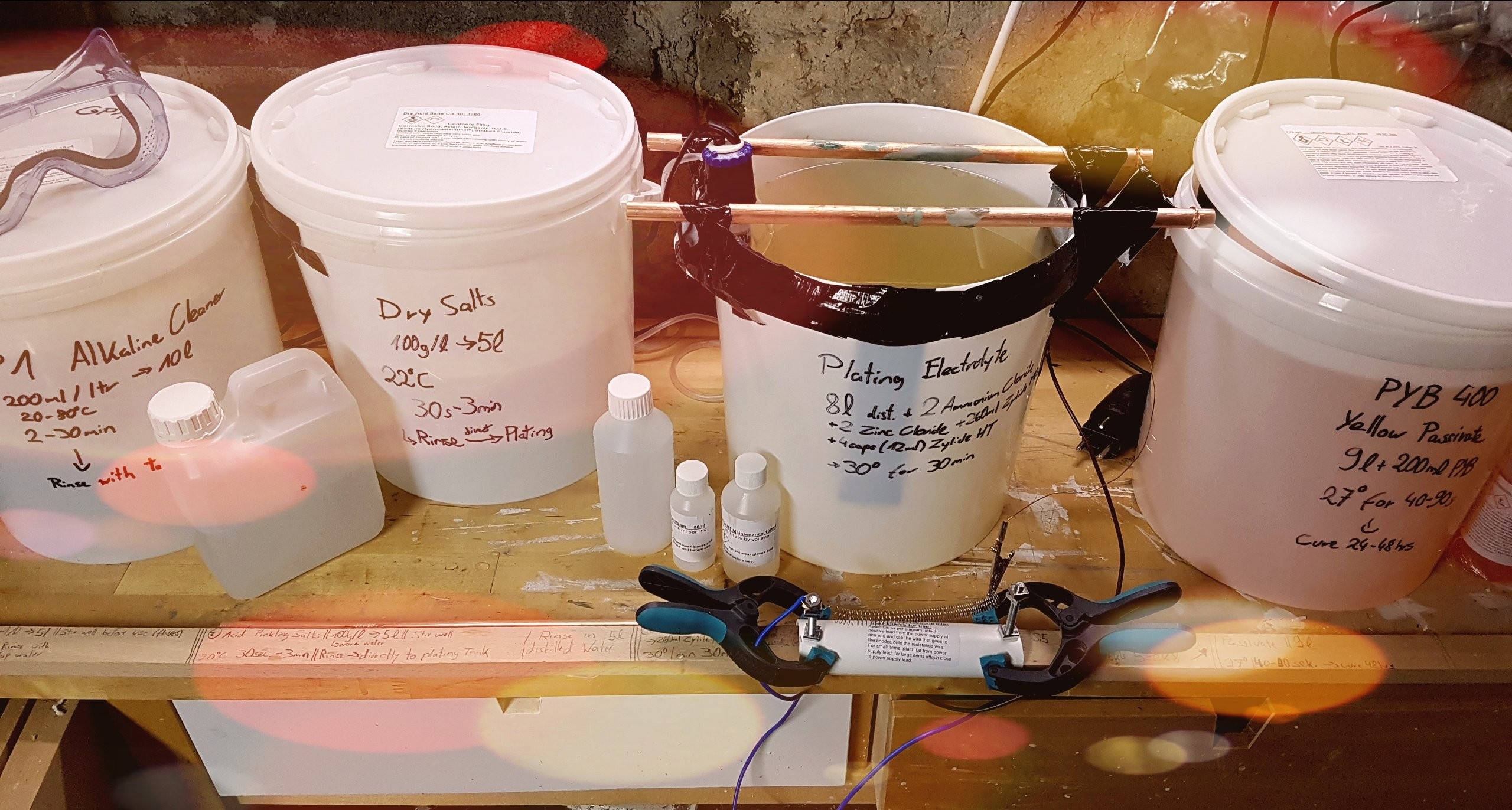

          Pendant les mois d’hiver je me suis aussi lancé dans un projet à part. Tout simplement parce que j’étais curieux et je voulais expérimenter un peu. Pas envie de vous ennuyer trop, alors voici le résumé :
          1. Nettoyage mécanique automatique de boulons, fixations,…
          2. Nettoyage chimique
          3. Zinguage
          4. Passivage jaune/doré
          Voici les photos de mon petit labo, et des pièces
Nom : 		20180309_2201076992240442448534809.jpg
Affichages :	160
Taille :		684,6 Ko
Nom : 		20180310_1503071659892704101129138.jpg
Affichages :	145
Taille :		527,7 Ko
Nom : 		20180318_1406391881787156.jpg
Affichages :	149
Taille :		294,6 Ko
