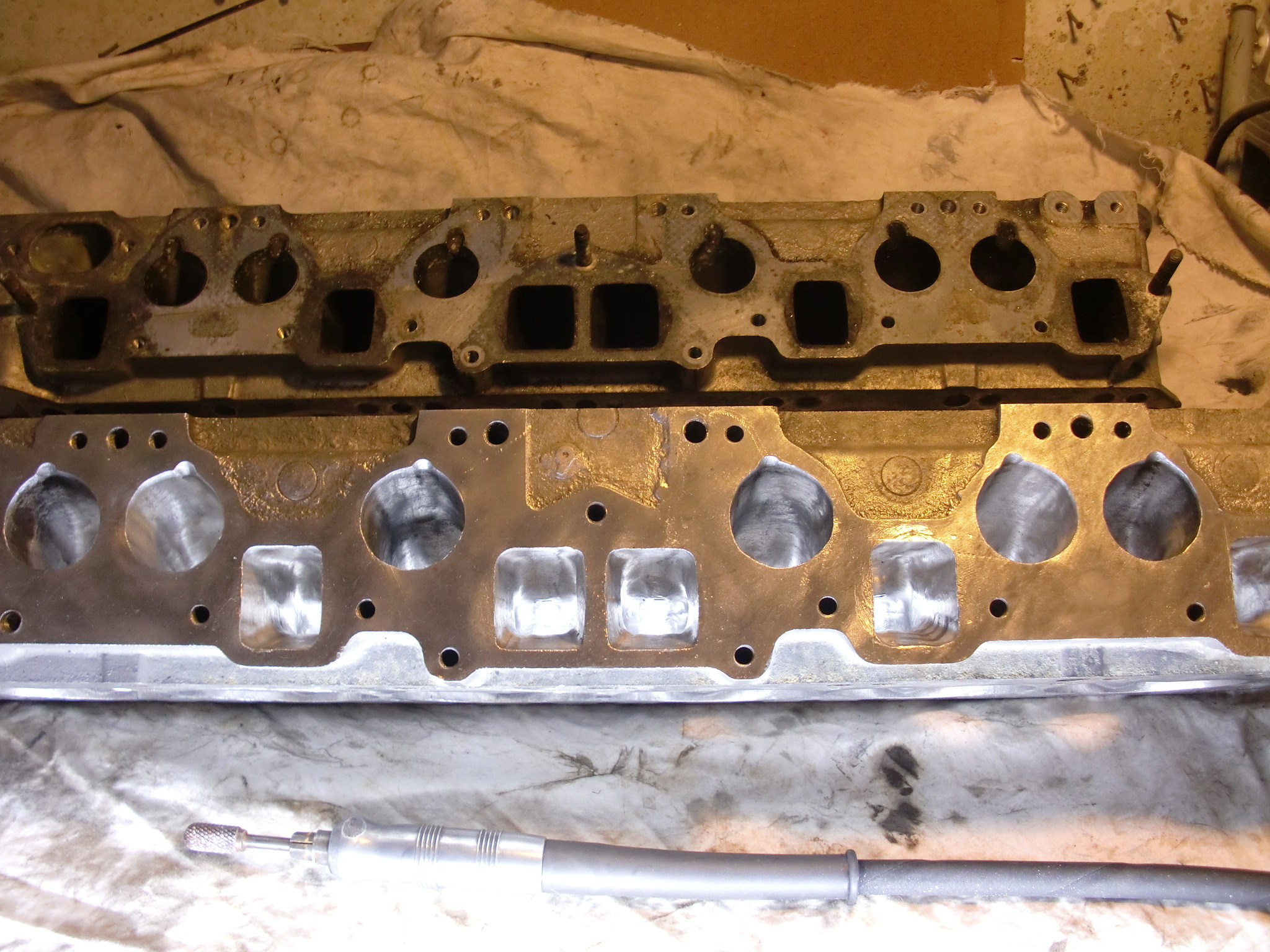

_ Culasse travaillée en conséquence avec contrôle de l'équilibrage des chambres de combustion. Diamètre admission = 41 mmMoi:
Par contre, joli moteur, l'arbre à came est impressionnant, ça envoie grave au dessus de 5000 !!
41 mm est en effet le chanfrein d'attaque. Le reste est plus petit.
J'était étonné aussi de voir encore autant le bossage des injecteurs!!
Le plus chiant c'est de trouver ou de mettre le joint à dimension!!
