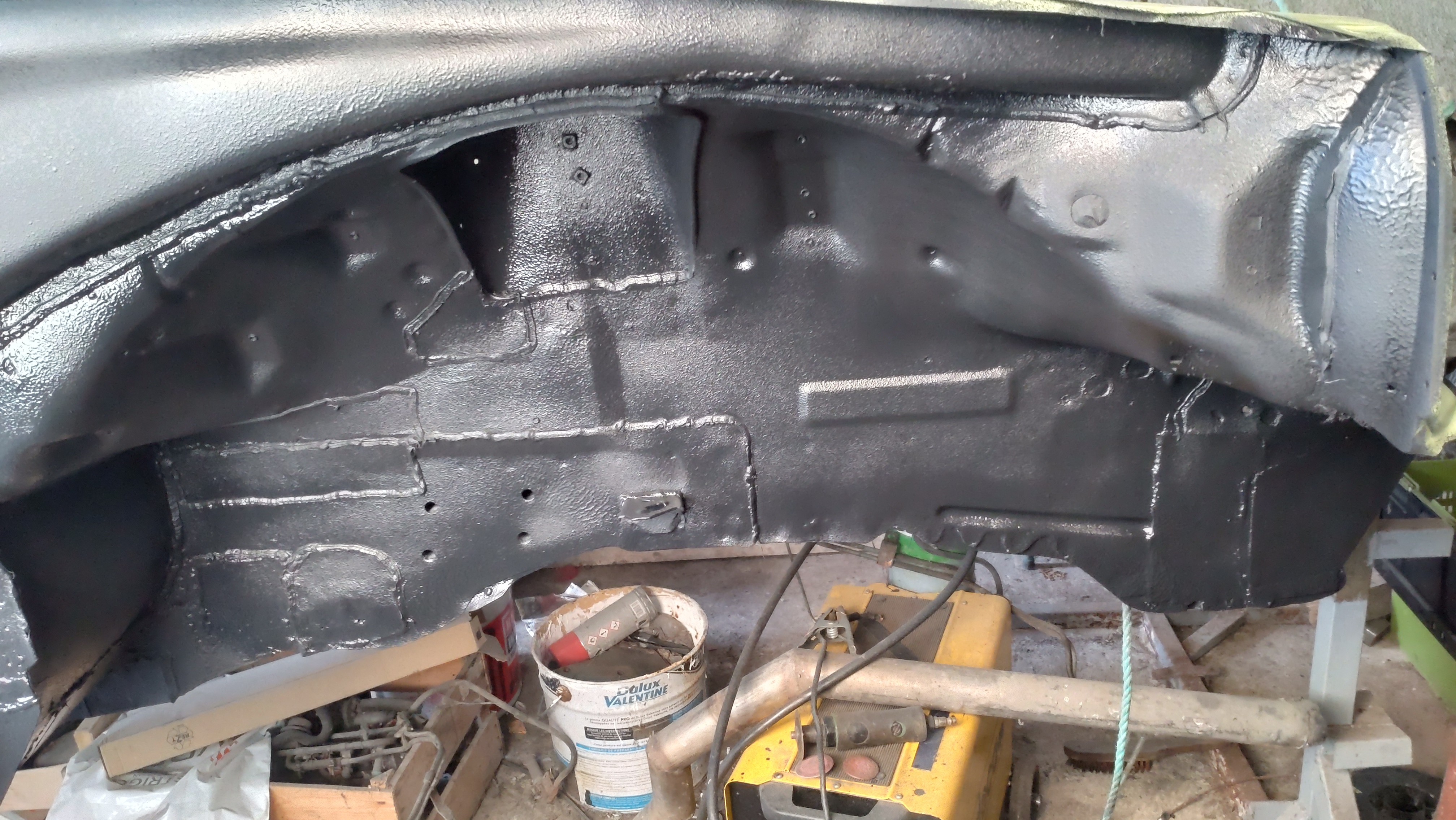

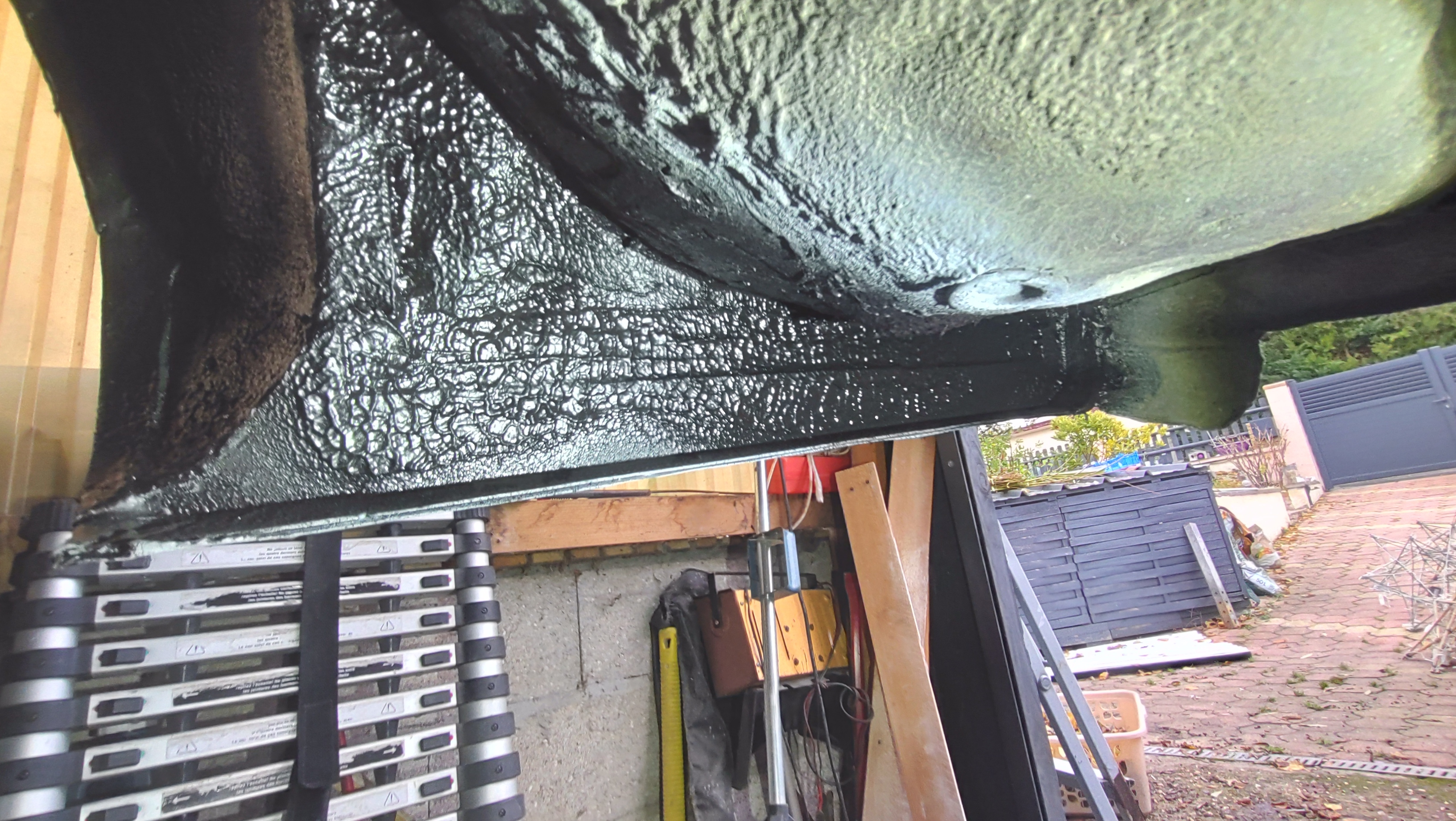

    Je me suis service d'une bombe peinture noir vermicule noir de la marque VHT.
    Photos de la restauration
    • C’est la bombe que j’ai utilisée, mais le rendue n’a vraiment pas était top
      • Après avoir appliqué la peinture j'ai mit 2 lampes rouge de carrossier pendant 1h30.
        • Triangulé
          Triangulé a commenté
          j'ai déjà utilisé cette marque en rouge et c'était pas mal du tout !
      • J’ai dû avoir un problème avec la bombe ou alors c’est moi qui est fait de la grosse ***** lol
        je vais re tester
        • Vous avez procédé comment ?
          une couche horizontale, une verticale et une en diagonale ? Au niveau de l’épaisseur vous avez fait quoi ?
          • Moi j'ai commencer à faire dans la longueur sur toute les face ensuite en transversal et après je les mit à chauffer avec les lampes rouge (2x2lampes) pendant environ 1h30 2h

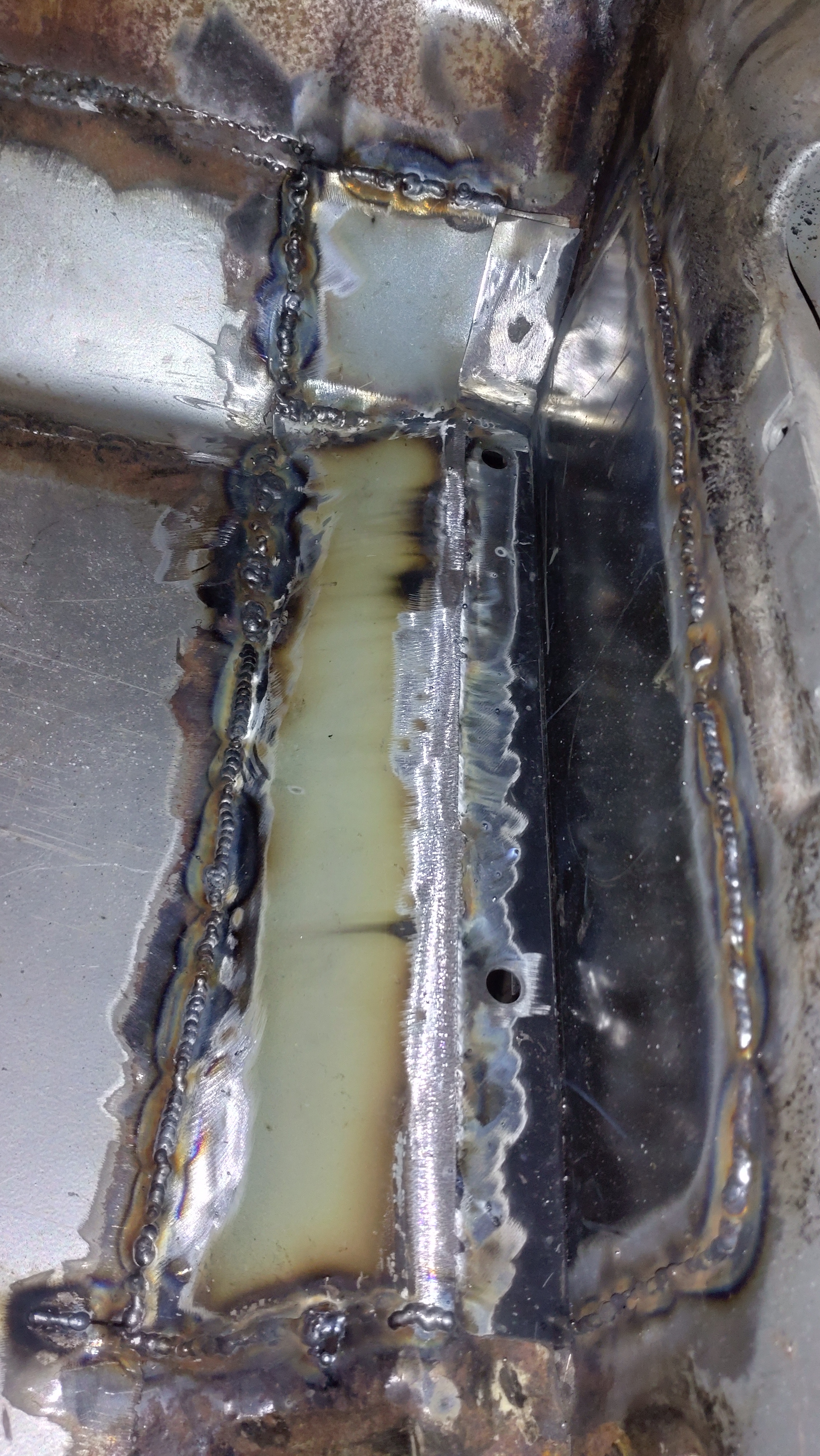

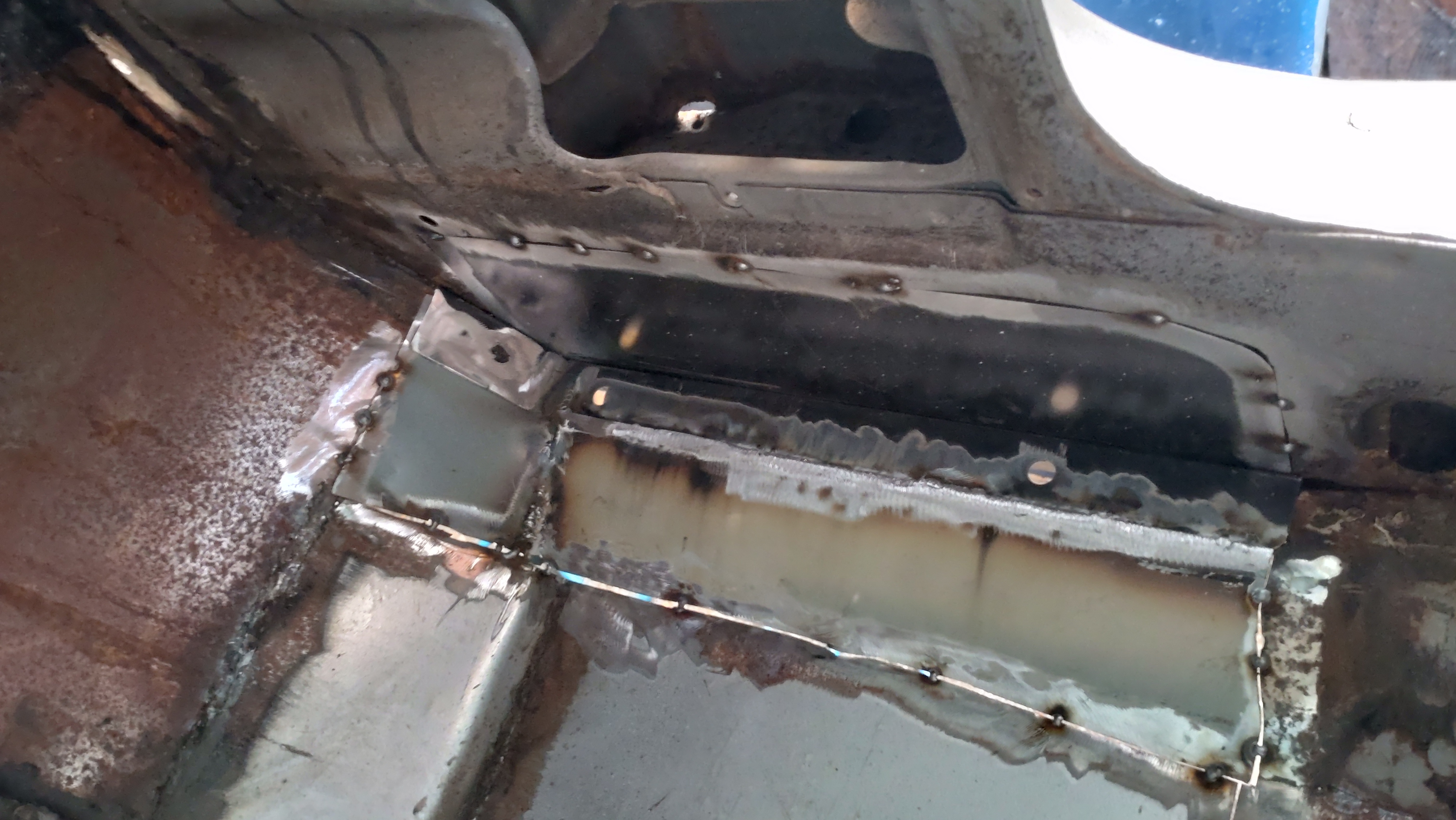

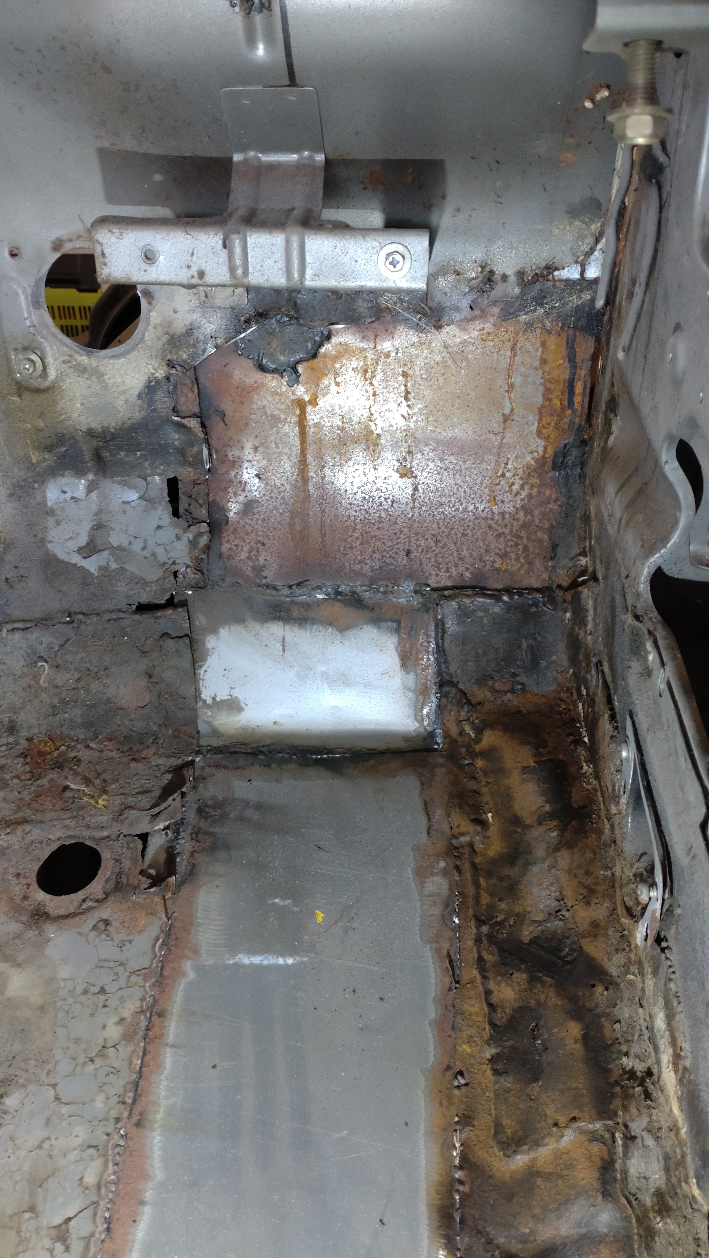

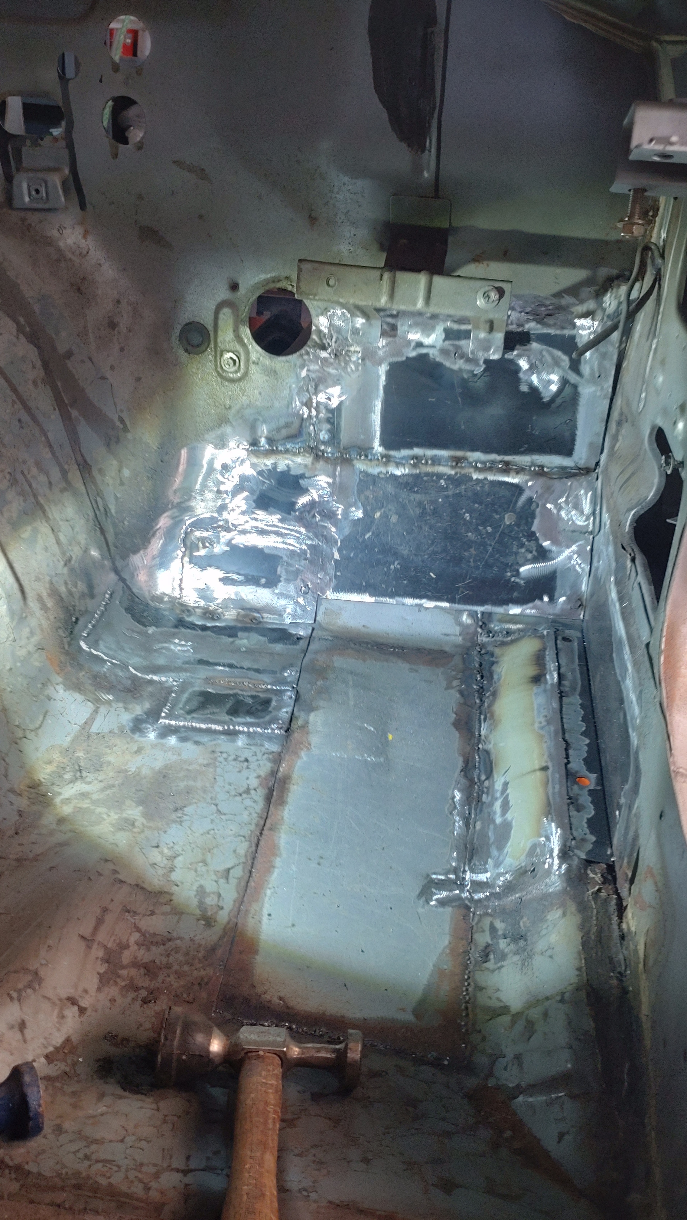

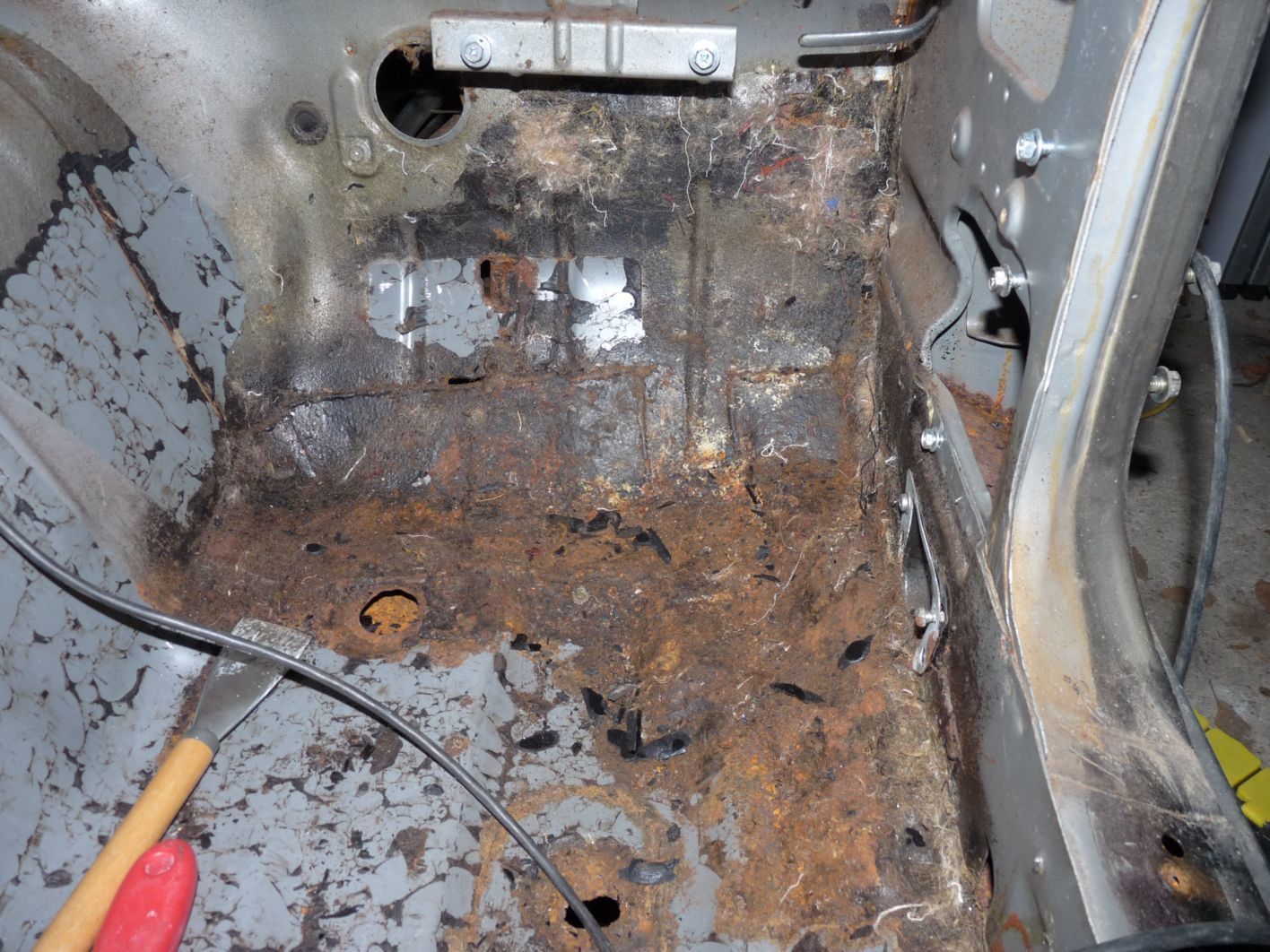

                  • Un peu de New pour cette nouvelle année.
                    Travail sur le plancher D

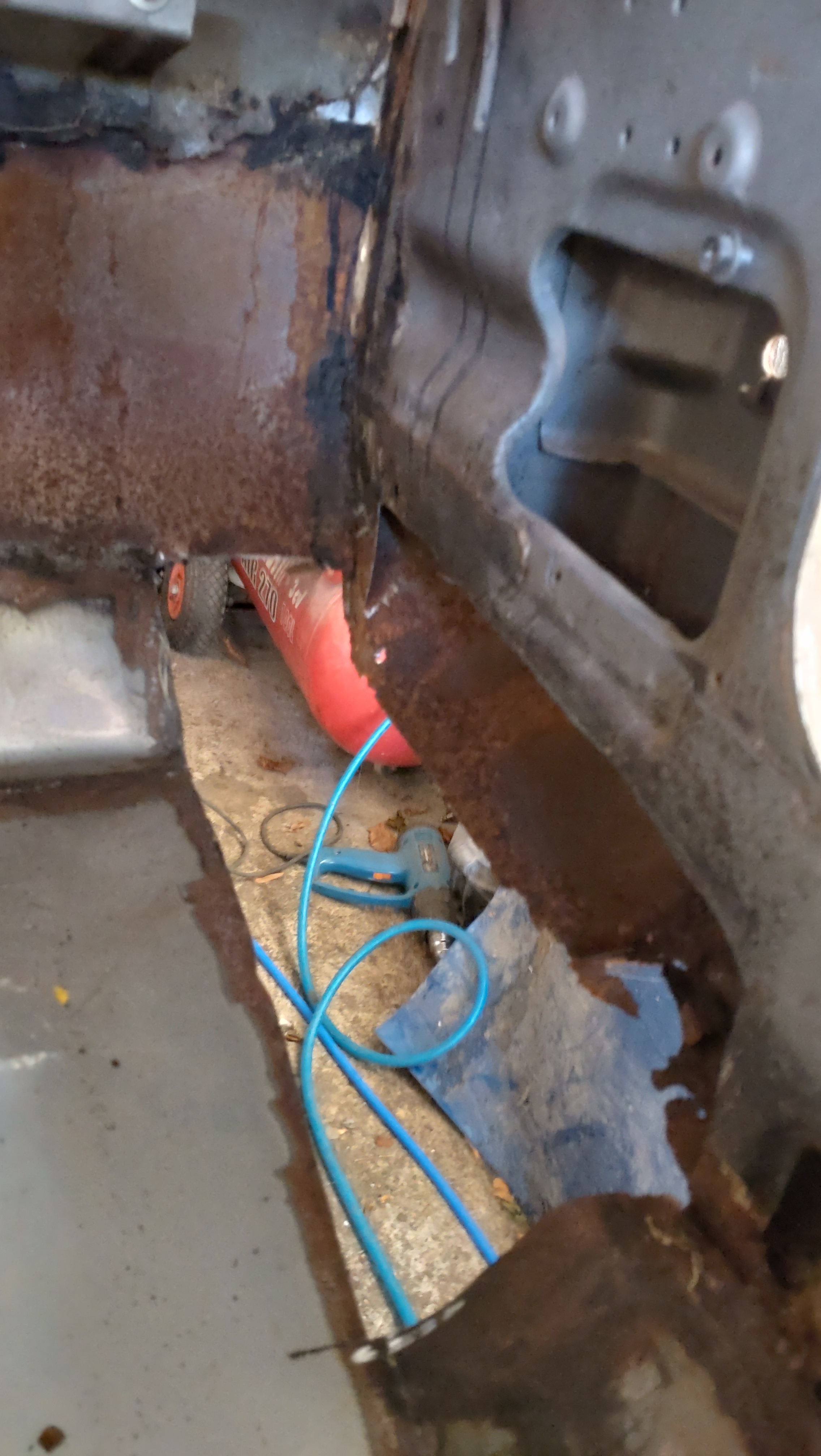

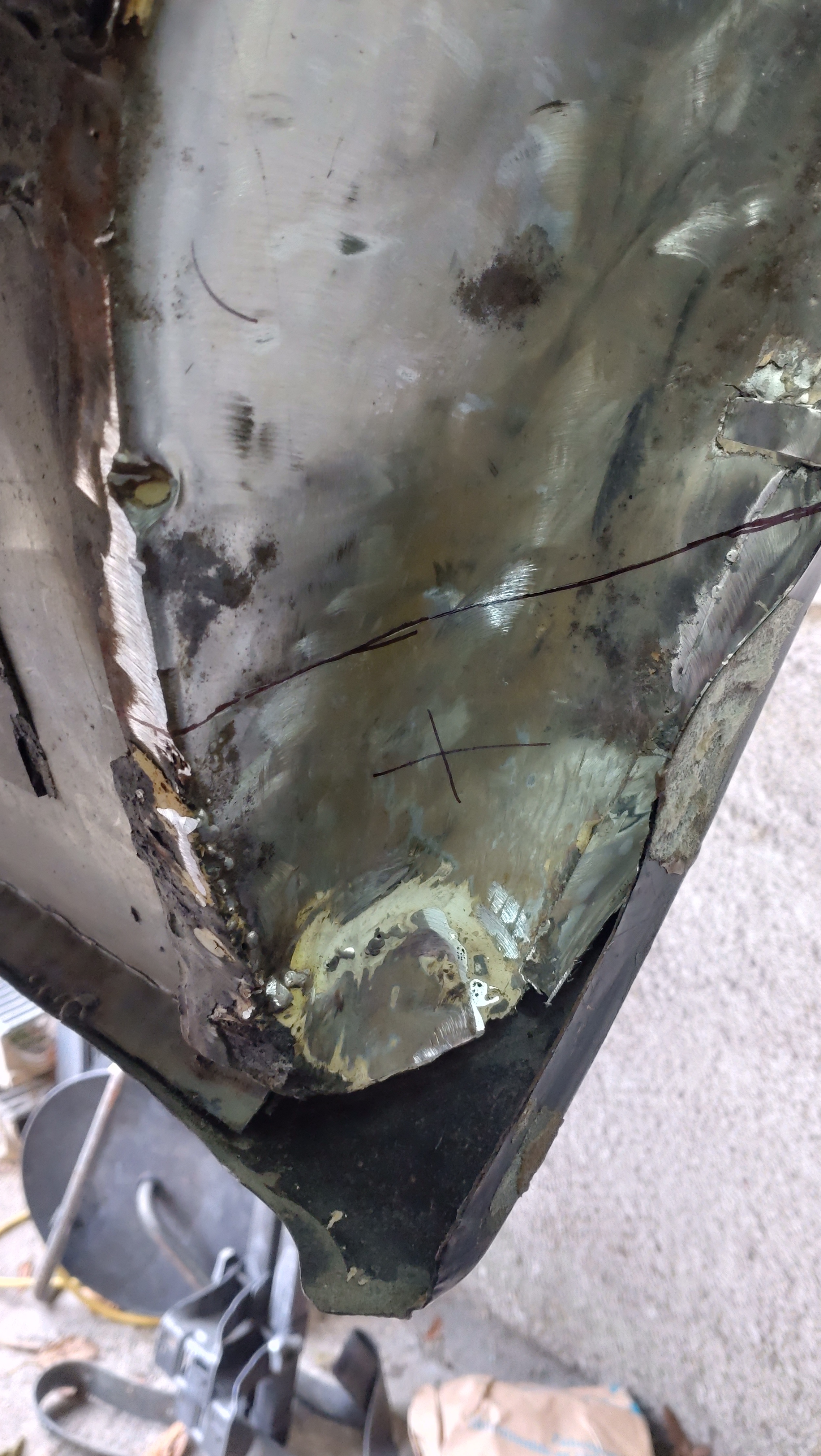

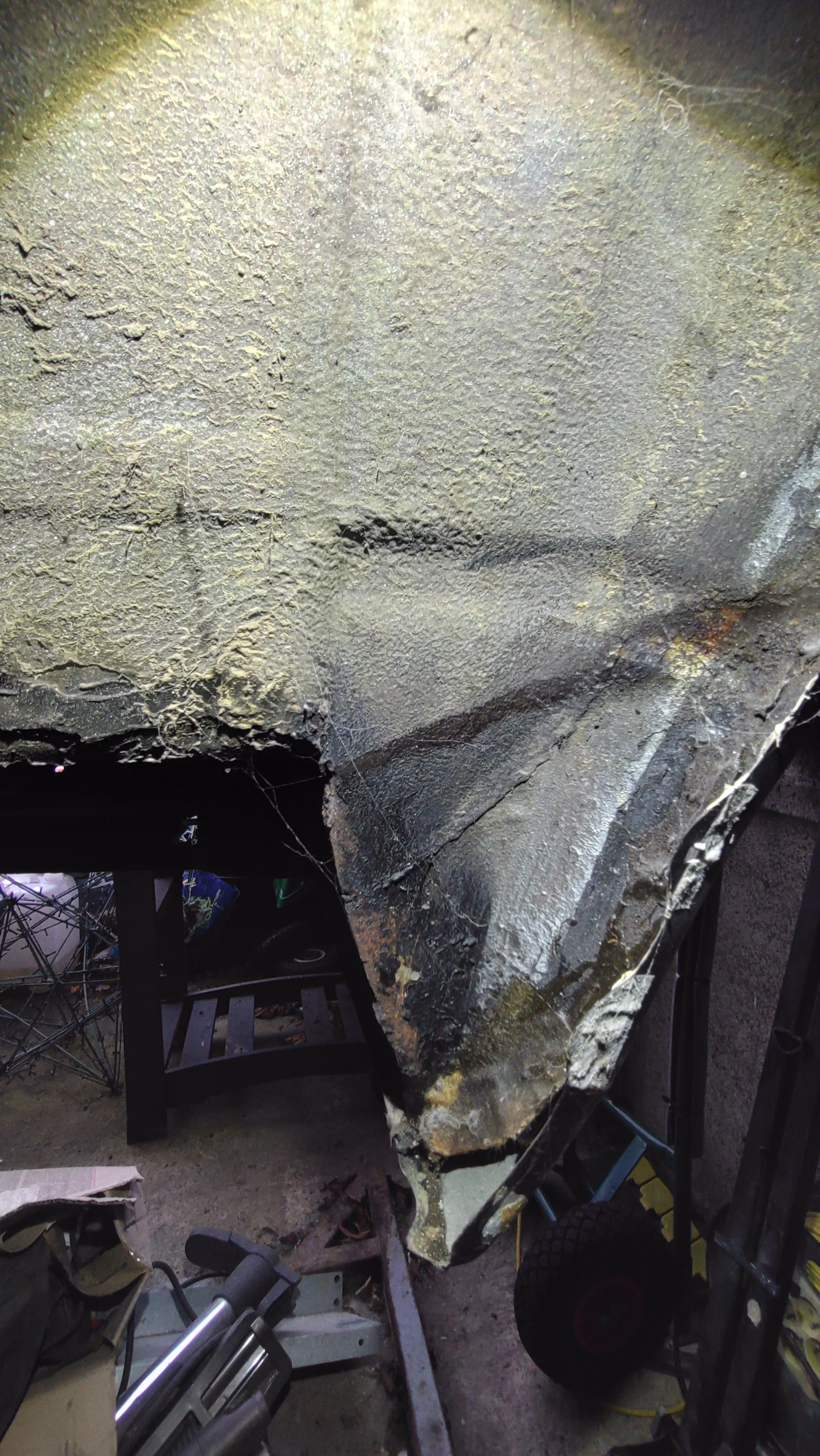

                    • Ensuite passage roue roue AvD Cliquez sur l'image pour la voir en taille réelle

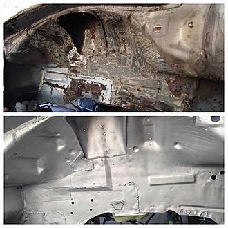

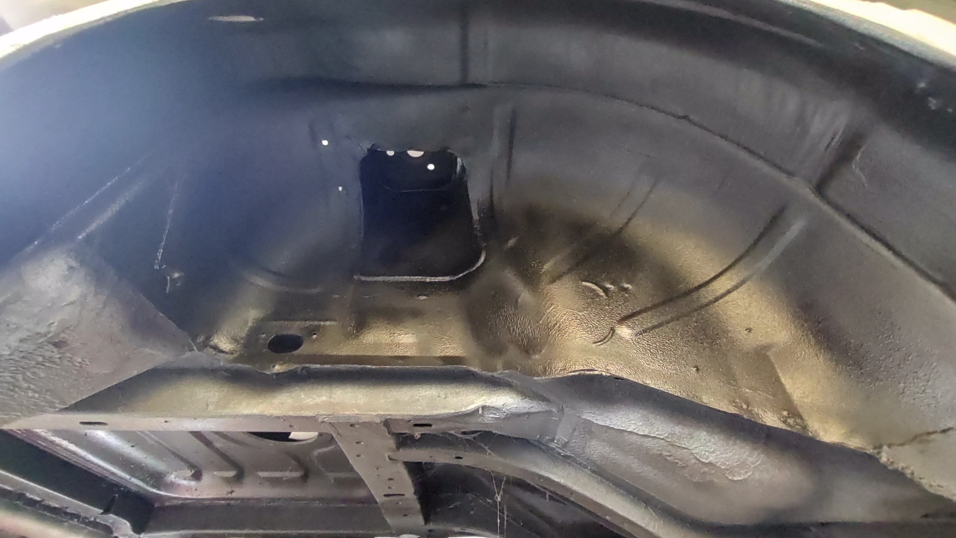

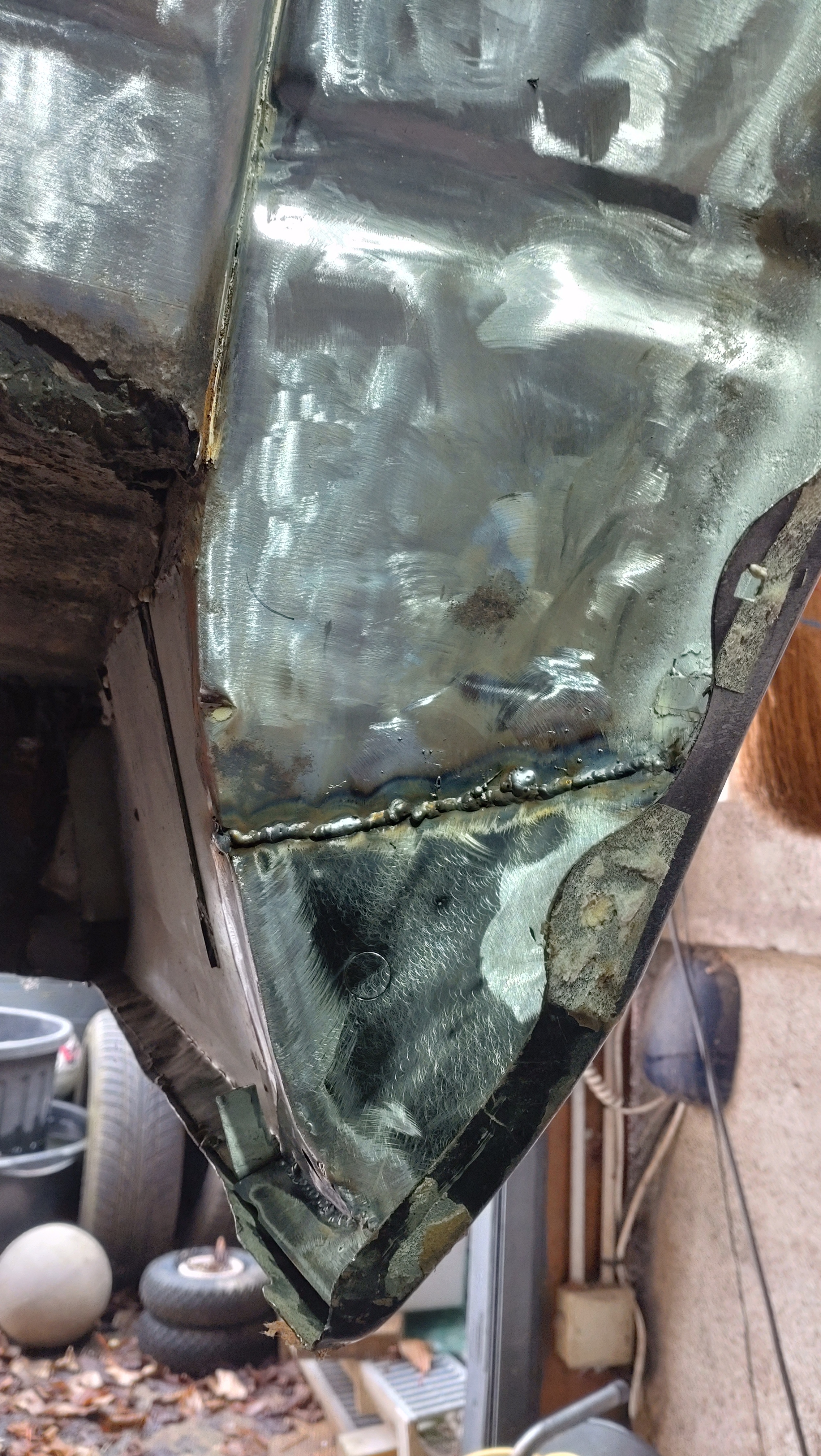

                      • Maintenant on attaque les passage de roue ar .
                        deboir le Droit
                        J'enlève l'ancien blaxon, il manqué un morceau de tôle pour finir l'intérieur de l'aile D
                        Décapage , mise en apprêt gris, pose de joint gris aussi et blaxon noir pour finir

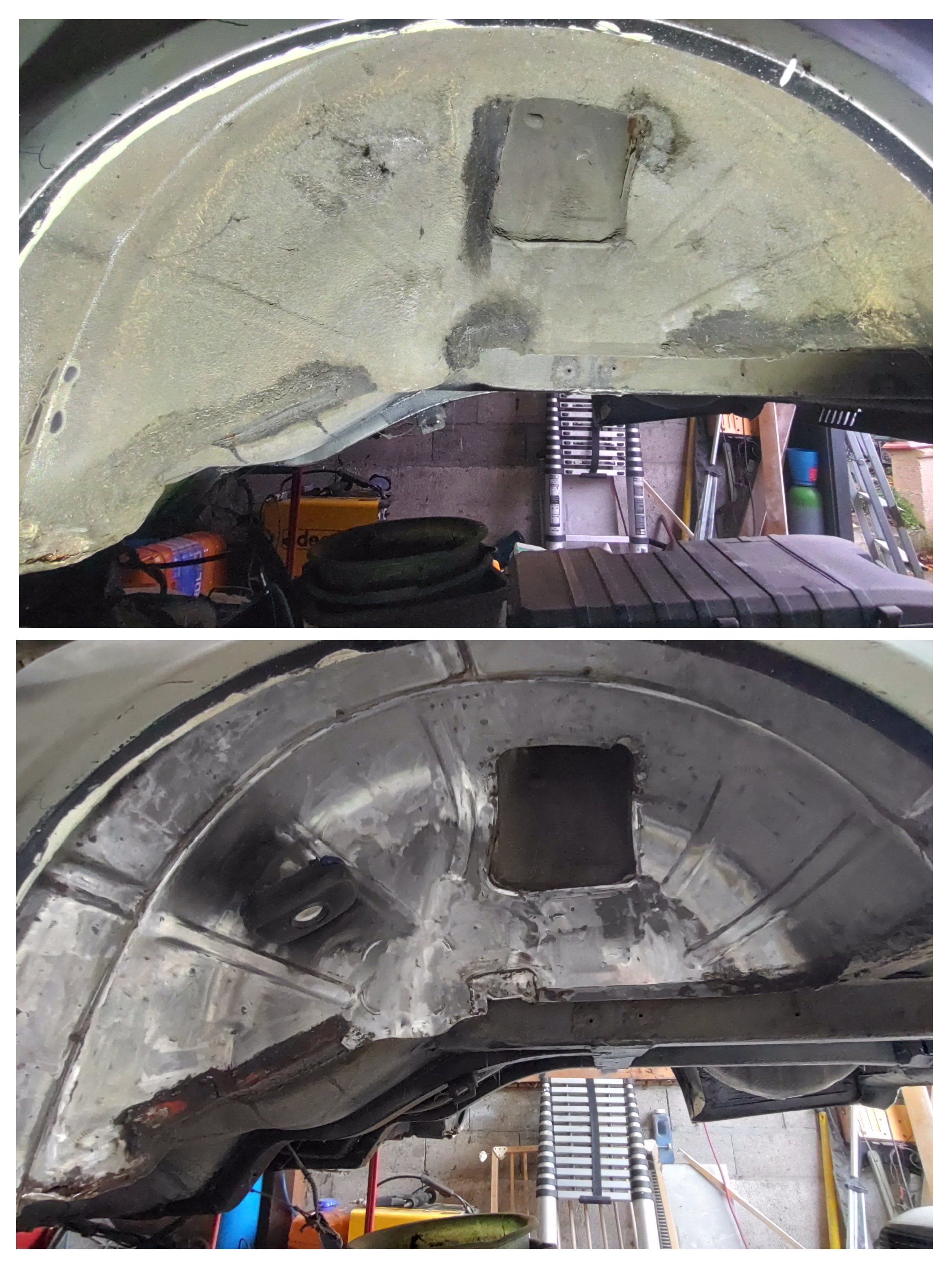

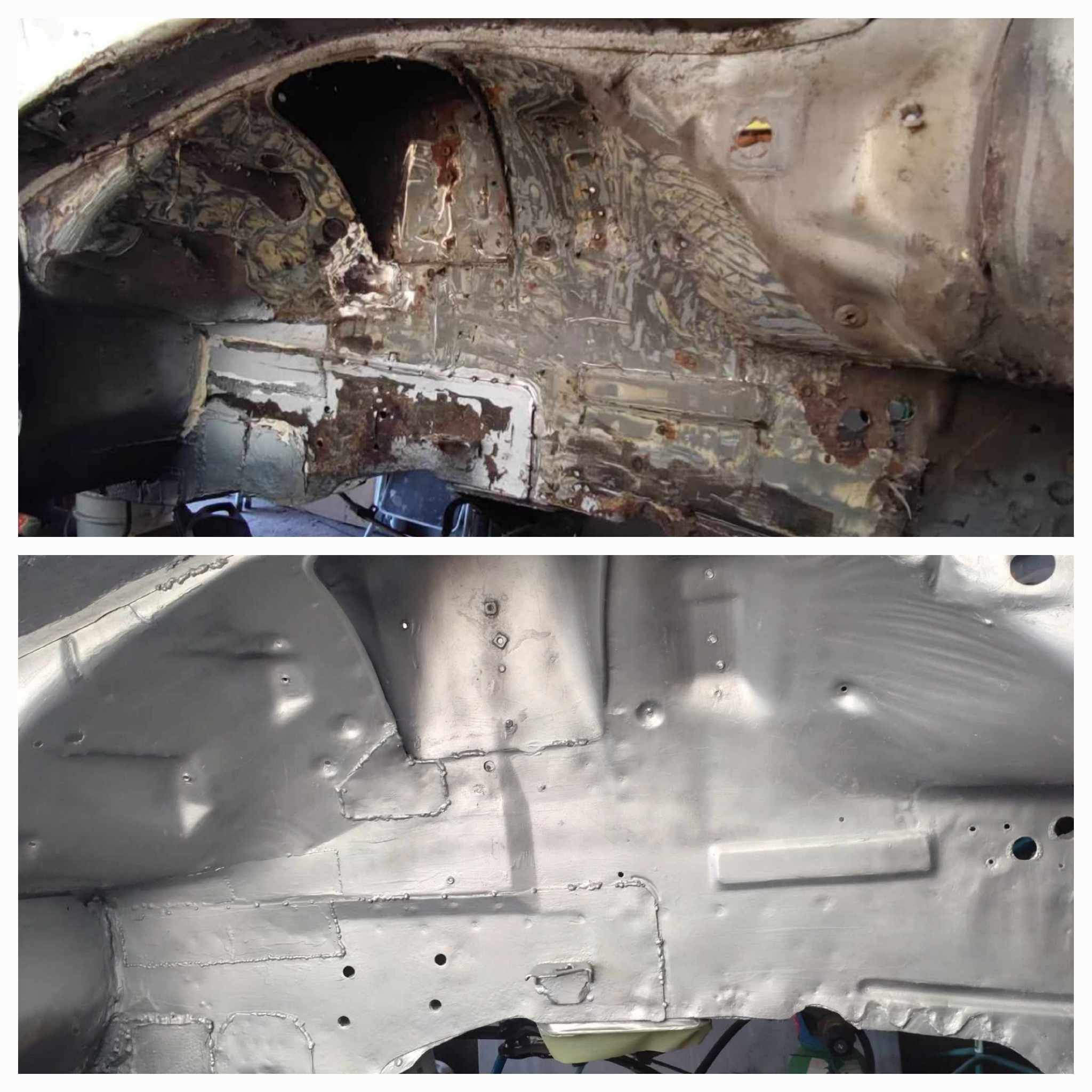

                            • Et on continue avec le passage de roue ArG
                              On décape le vieux blaxon et on répare les trous .
