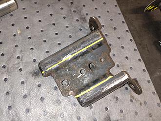

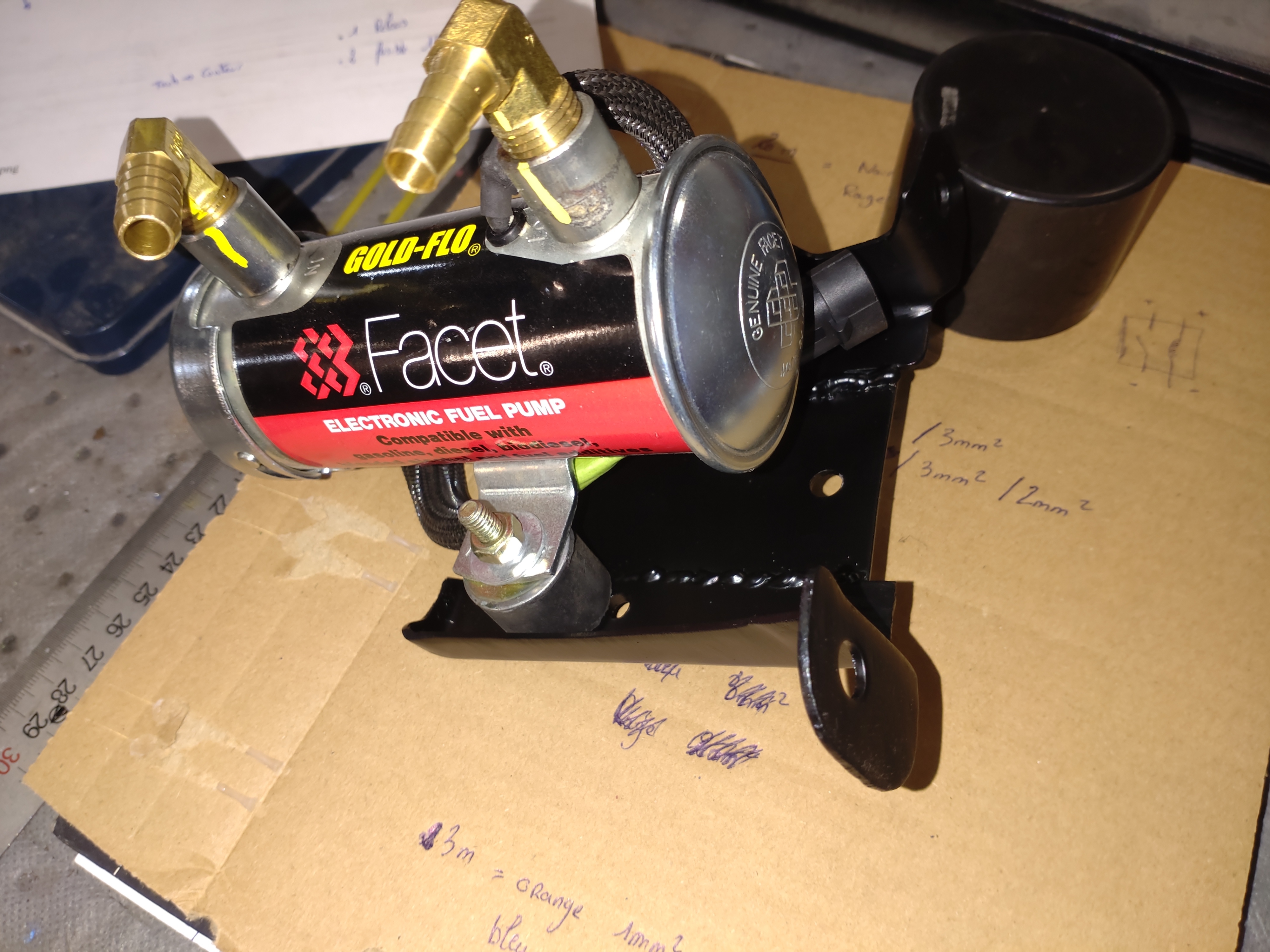

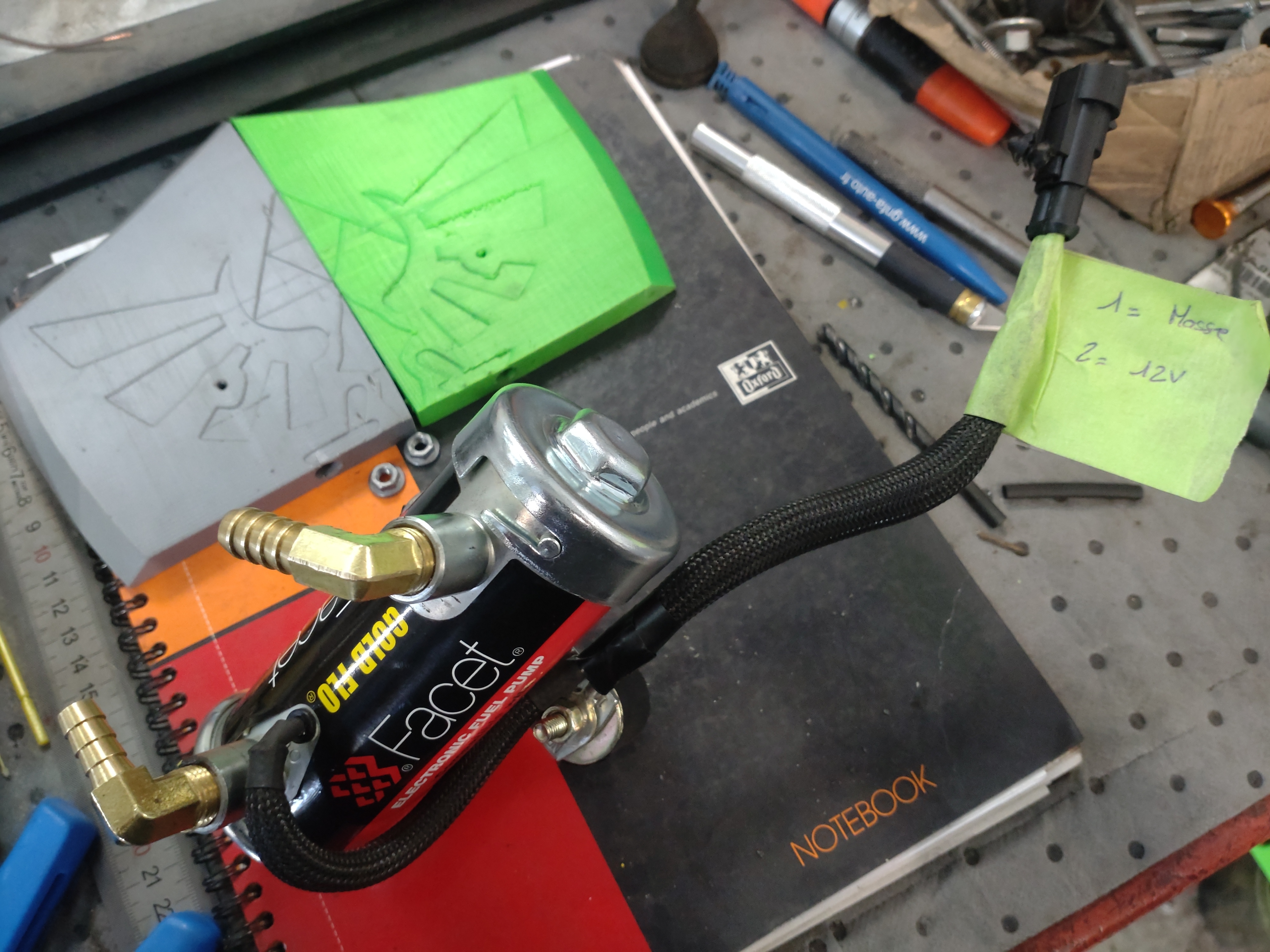

    Programme : pompe a carburant

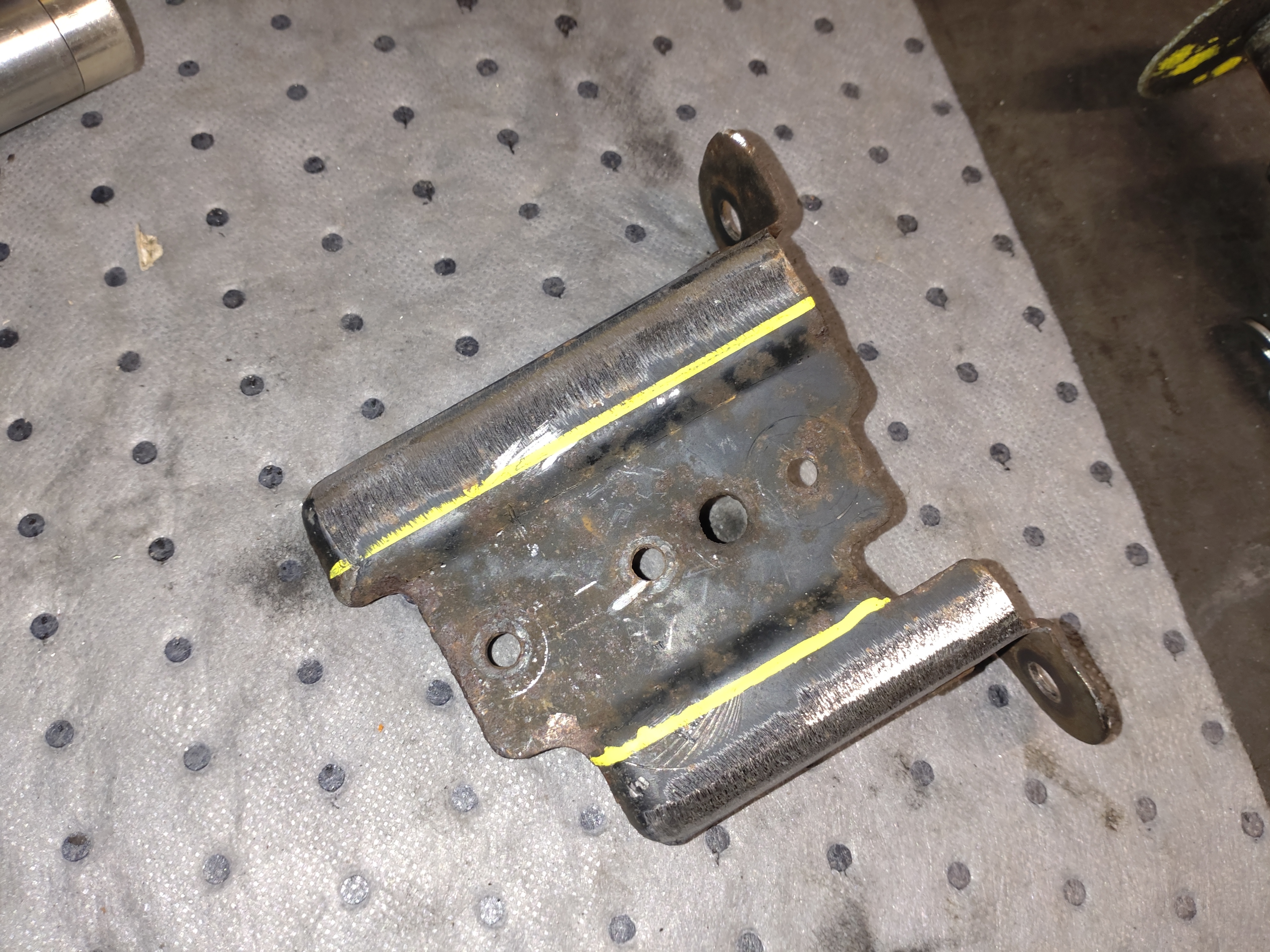

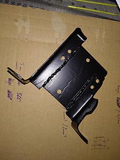

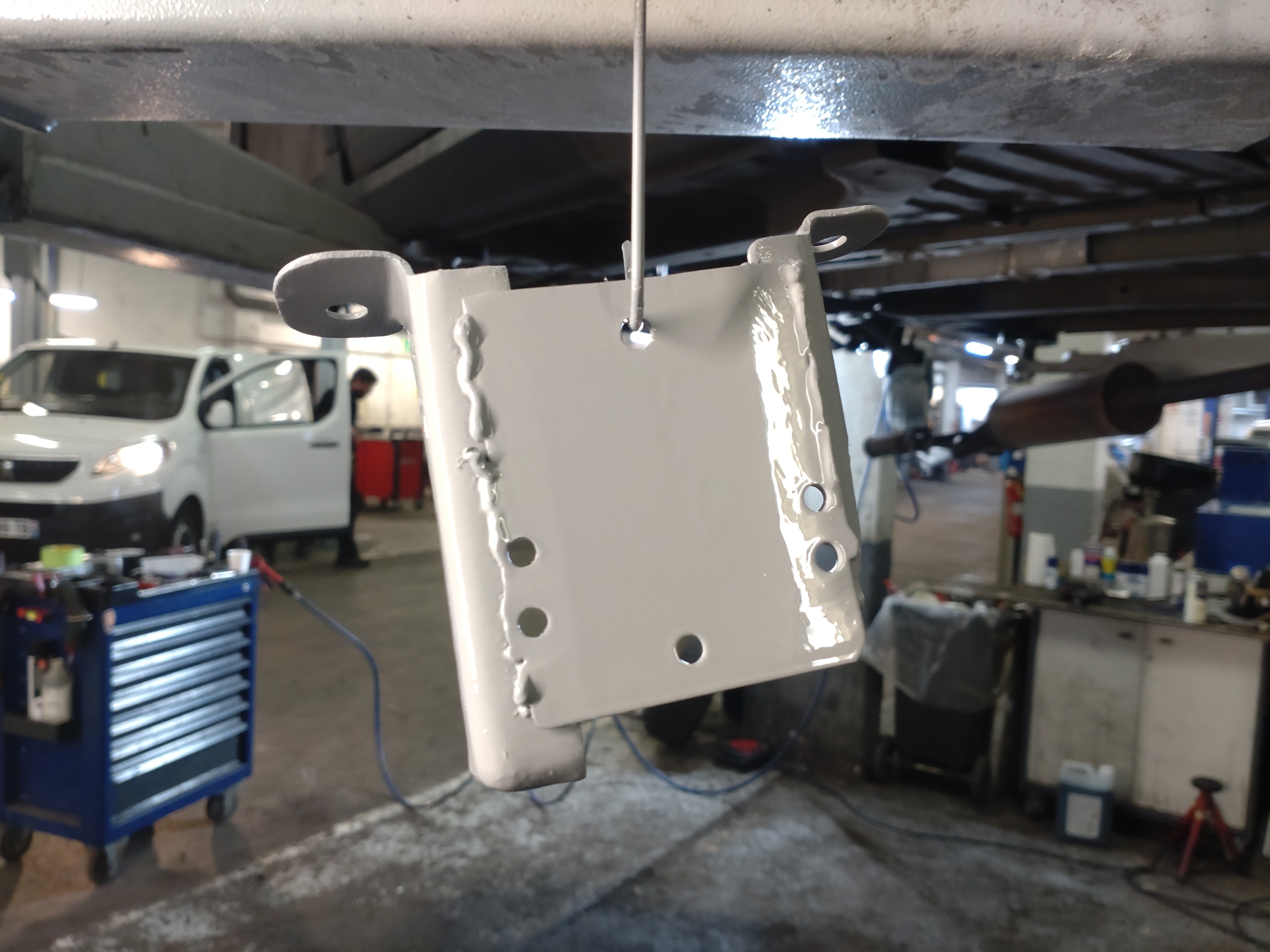

    Je voulais me reservir du support d'origine
Nom : 		DSC_5429.JPG
Affichages :	281
Taille :		3,84 Mo

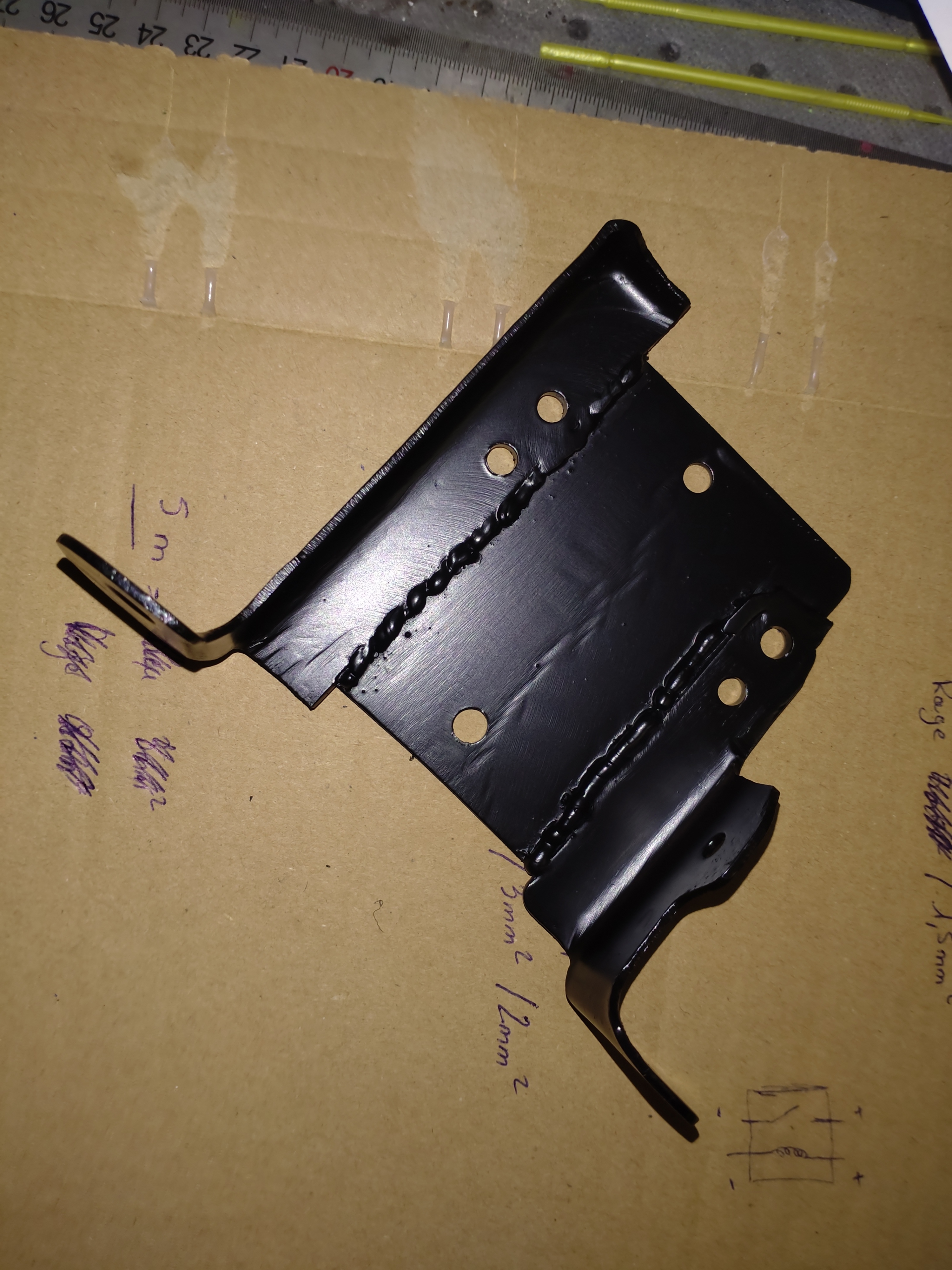

    Comme elle n'était pas plate la pompe passer trop près des cardant donc j'ai soudé une nouvelle plaque et repercé des trous

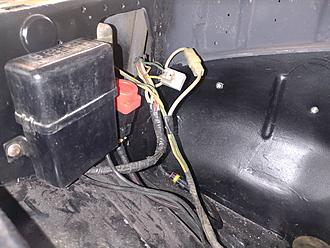

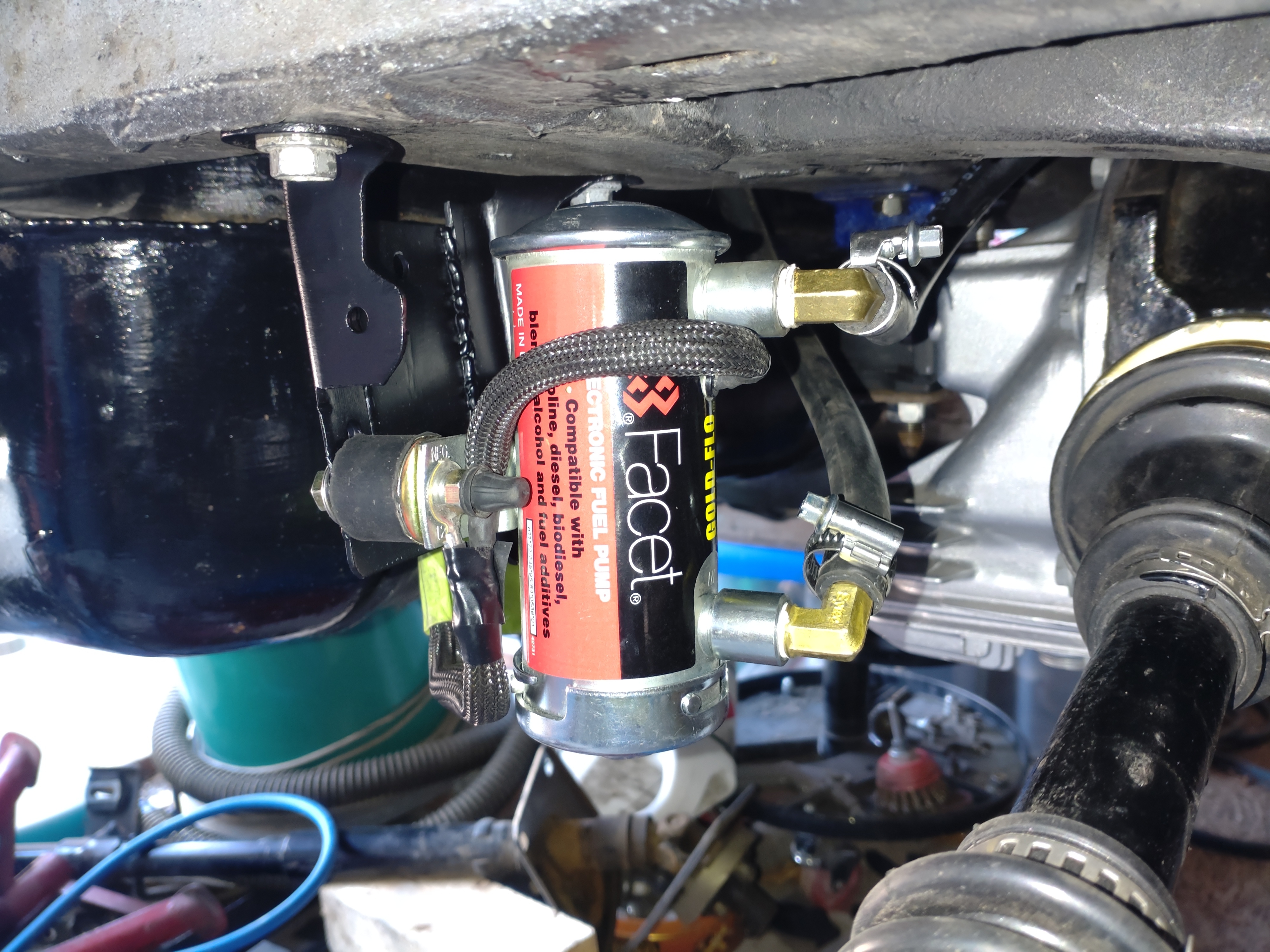

    Instalation de la pompe sur le support avec le cablage de la pompe

    Plus qu'à l'installer sous la voiture et fixer les nouveaux tuyau de carburant

      ....et le filtre avant la pompe se trouve.....?
    • Monkey
      Monkey a commenté
      Ya un filtre intégré a la pompe et un autre qui sera sous le capot
      C'était monter comme sa d'origine avec le filtre sous le capot
    • Sean
      Sean a commenté
      Je mets toujours un filtre enligne entre le réservoir et pompe !

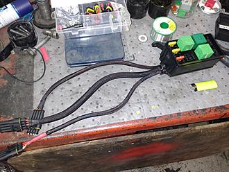

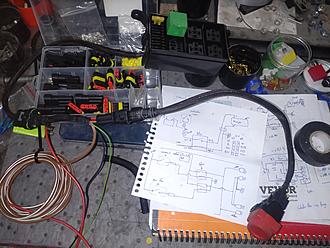

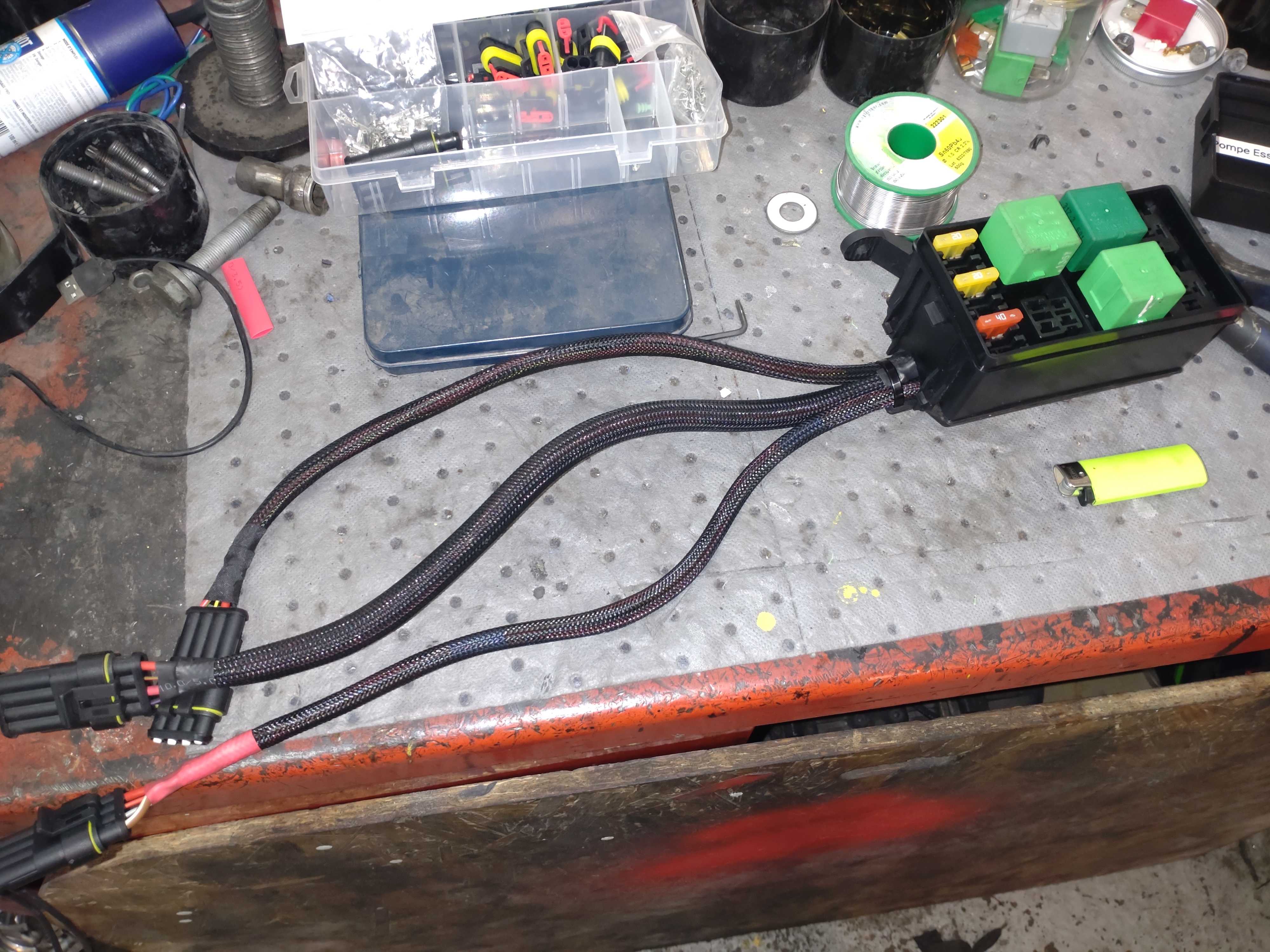

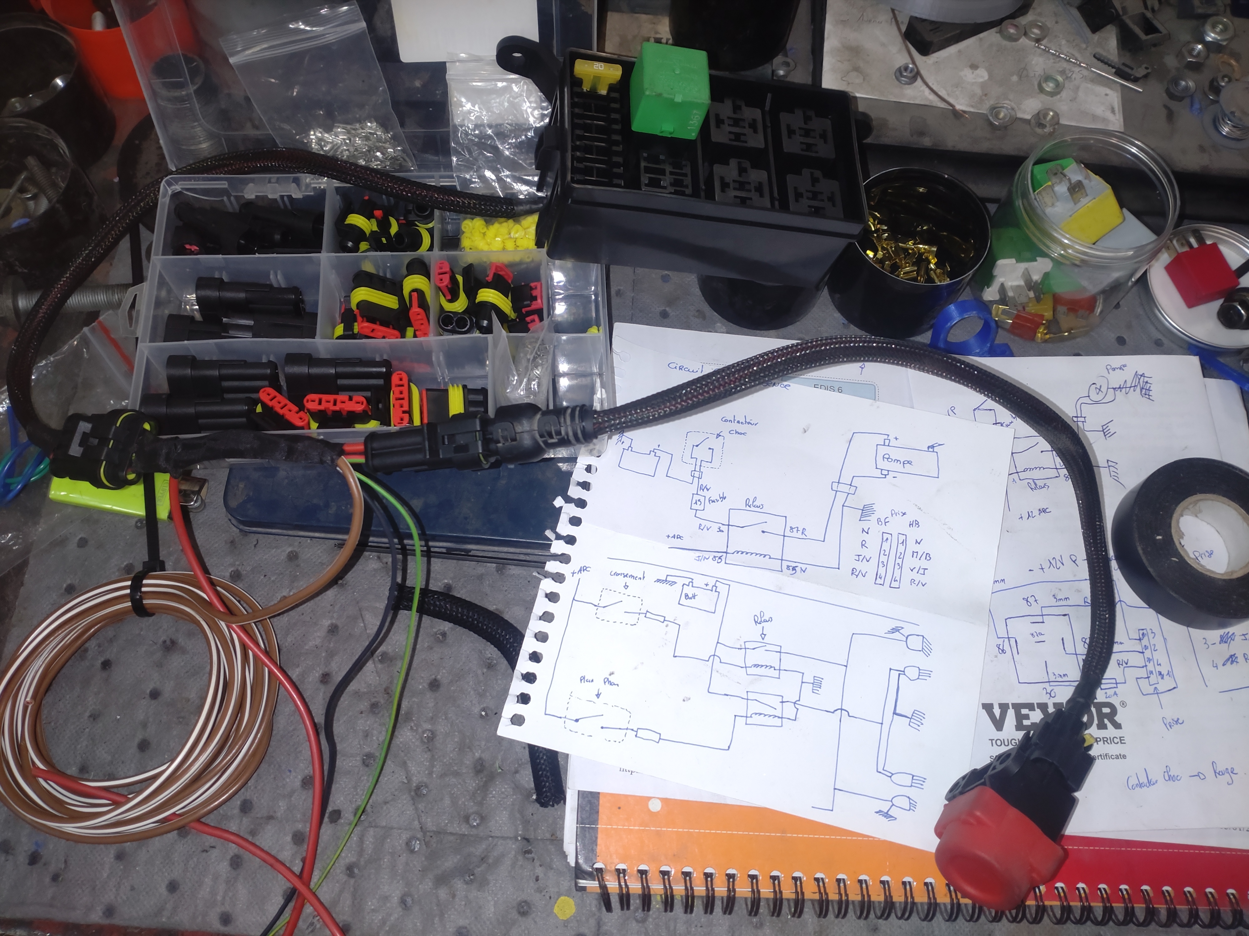

  • Je continue les travaux avec la fabrication du nouveau cablage de pompe essence avec nouveau boîtier fusible/relais et instalation contacteur de choc
    Ainsi que le nouveau cablage pour l'allumage et une autre prise au cas ou

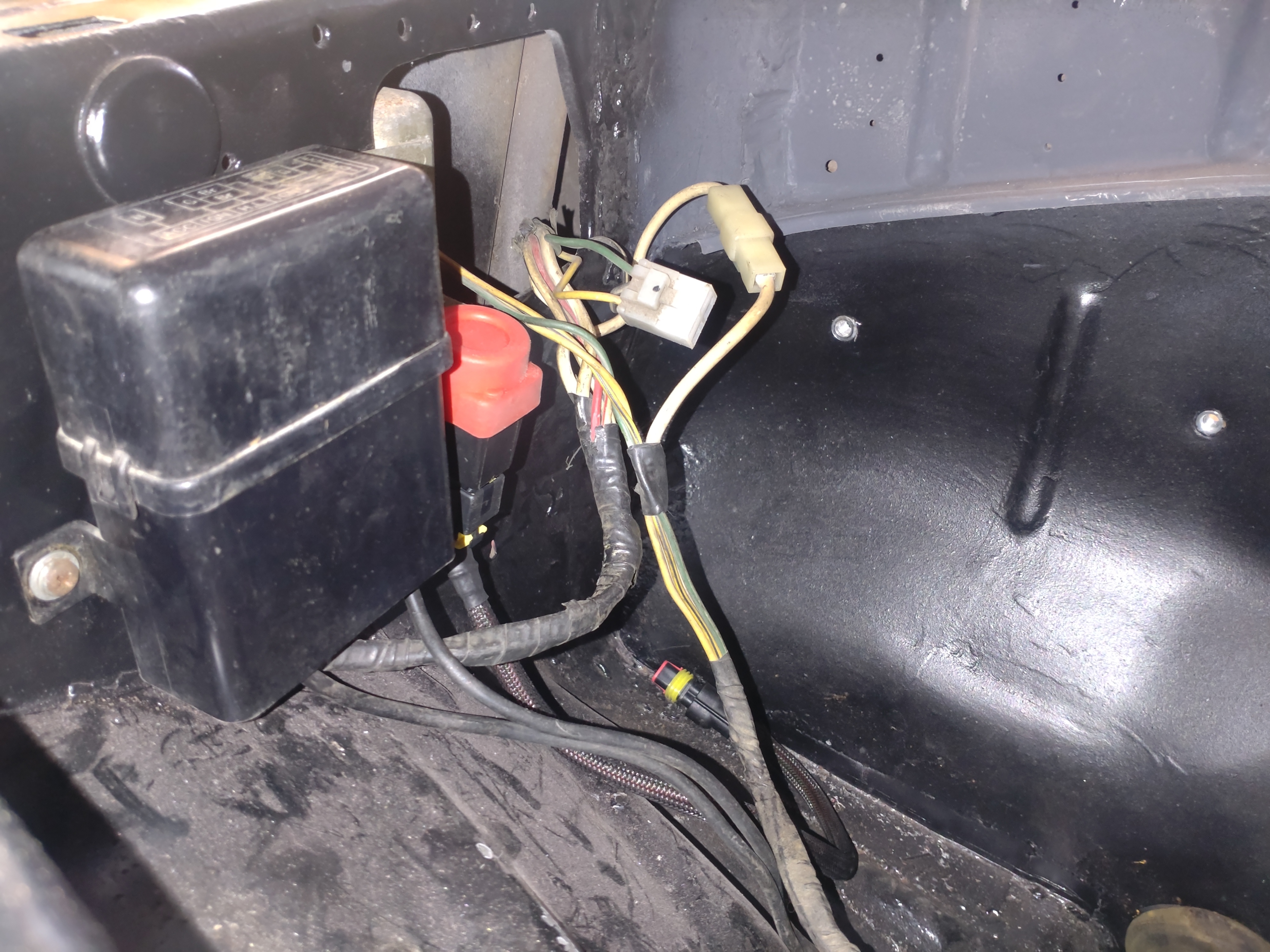

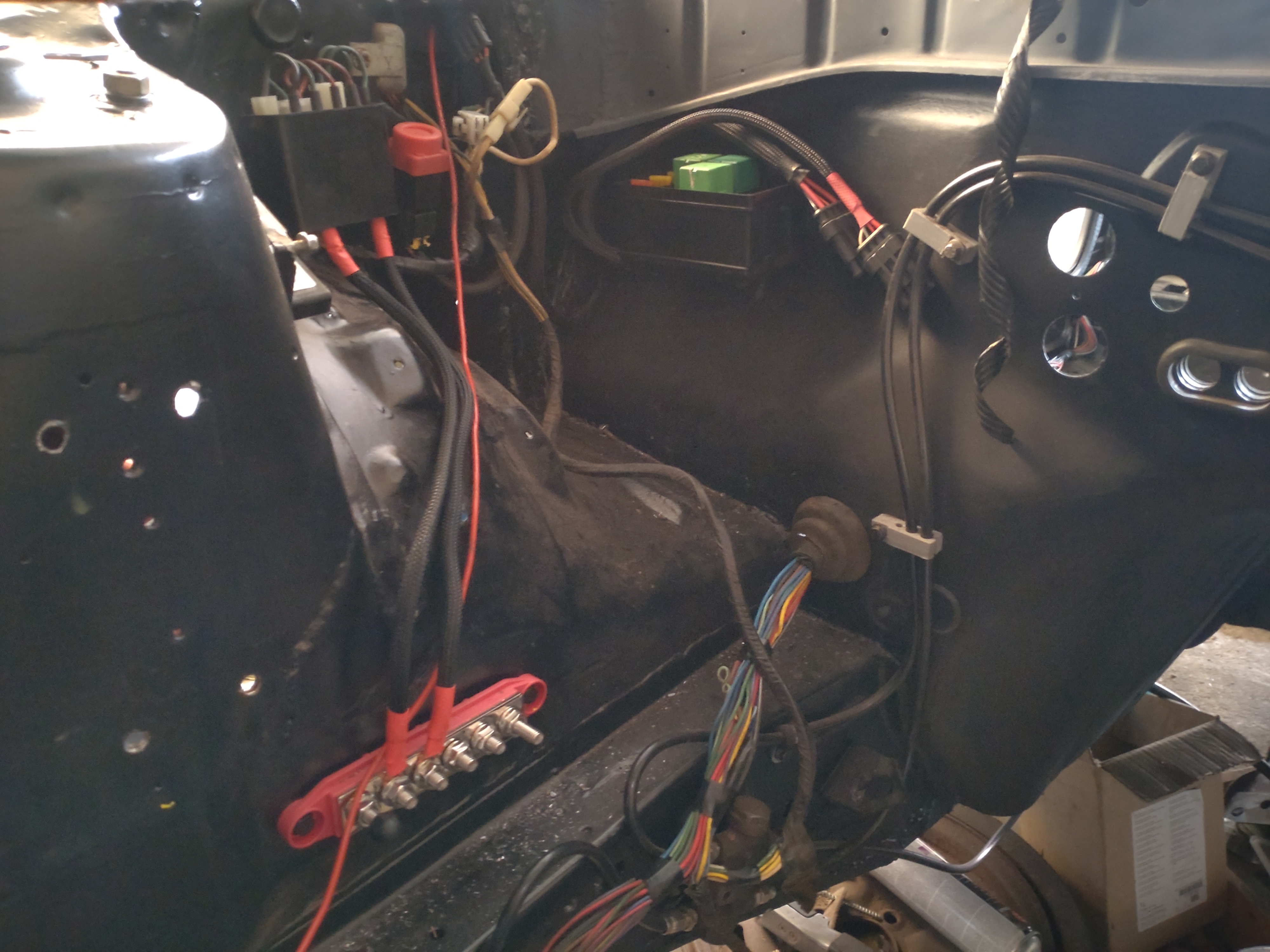

      • Les travaux continuent sur le faisceaux électrique.

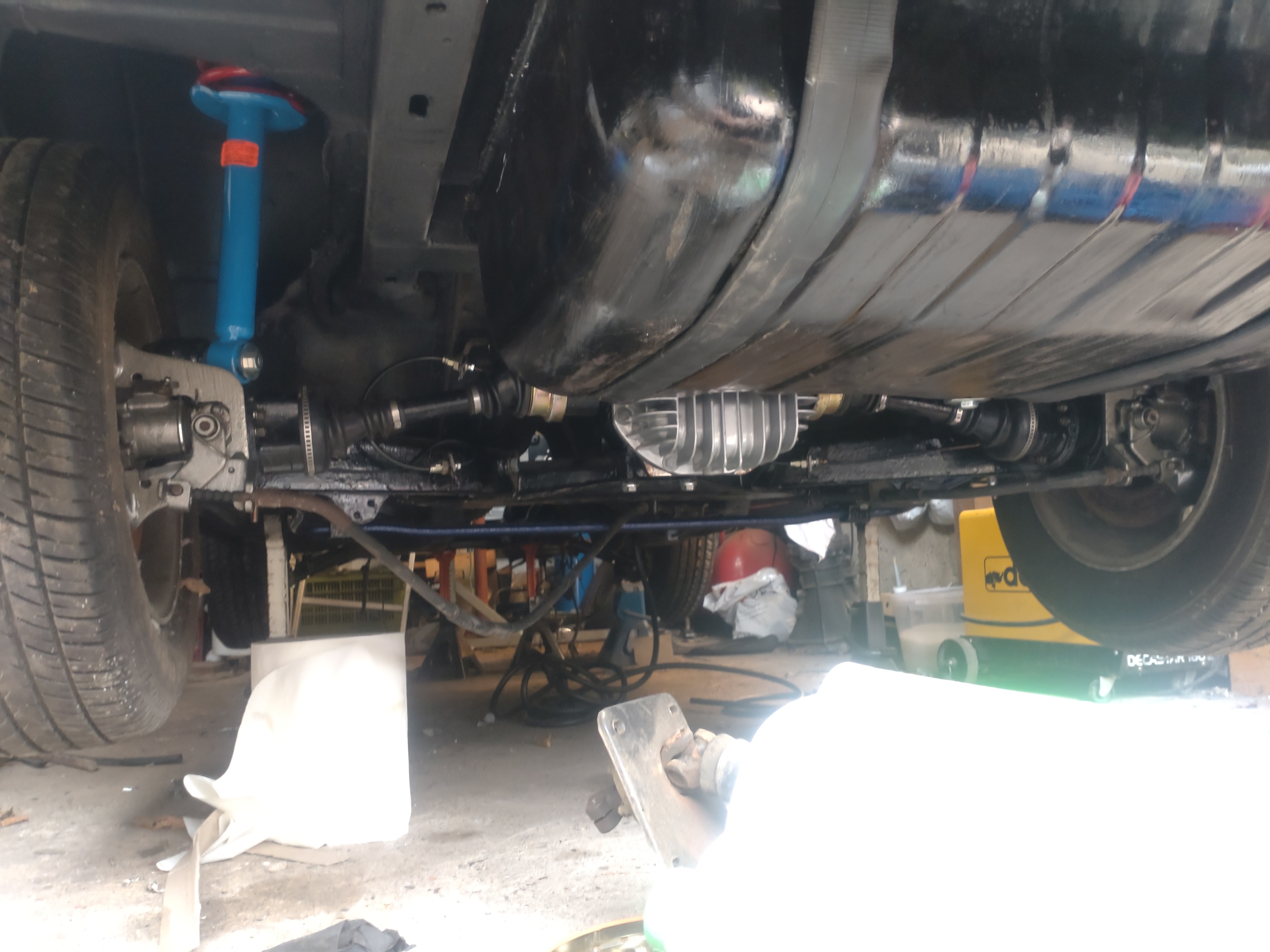

        J'ai tiré le câble + de la batterie qui est dans le coffre et j'ai installé un coupe circuit au passage
        J'ai aussi terminer de tirer la ligne pour la pompe a essence (plus a souder le +APC)
        J'ai profité aussi pour réinstaller les frein arrière (disque et plaquette ar provisoire en attendant les neuf) et fait la purge du circuit de frein.
        Une petite fuite sur un raccord ar et j'ai monter le T qui est à l'arrière donc je n'avais la de liquide sur un étrier.
        Une fois tout cela fait j'ai pu lui remettre les 4 roues et la reposer au sol

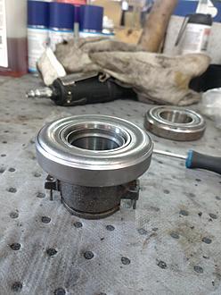

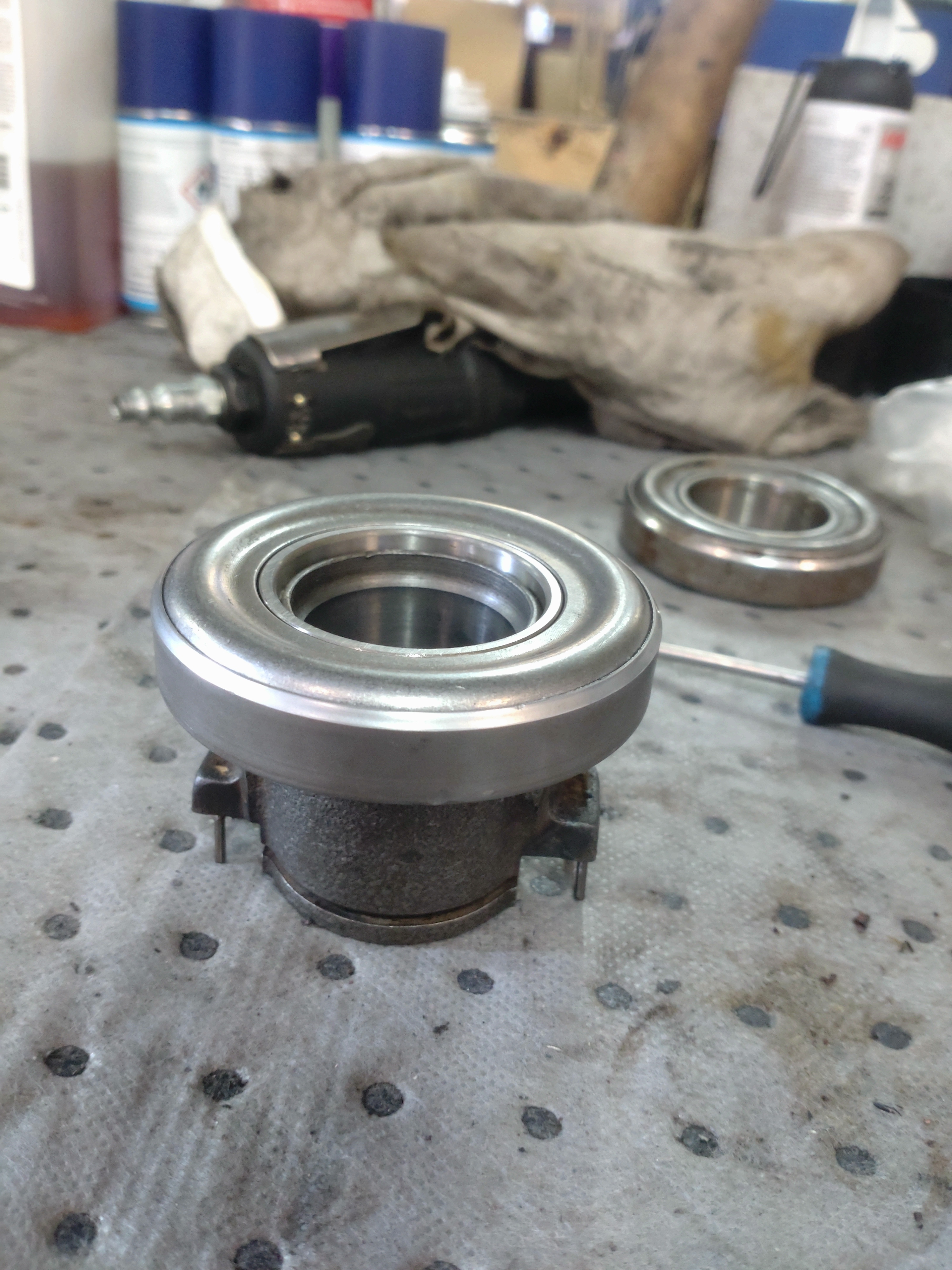

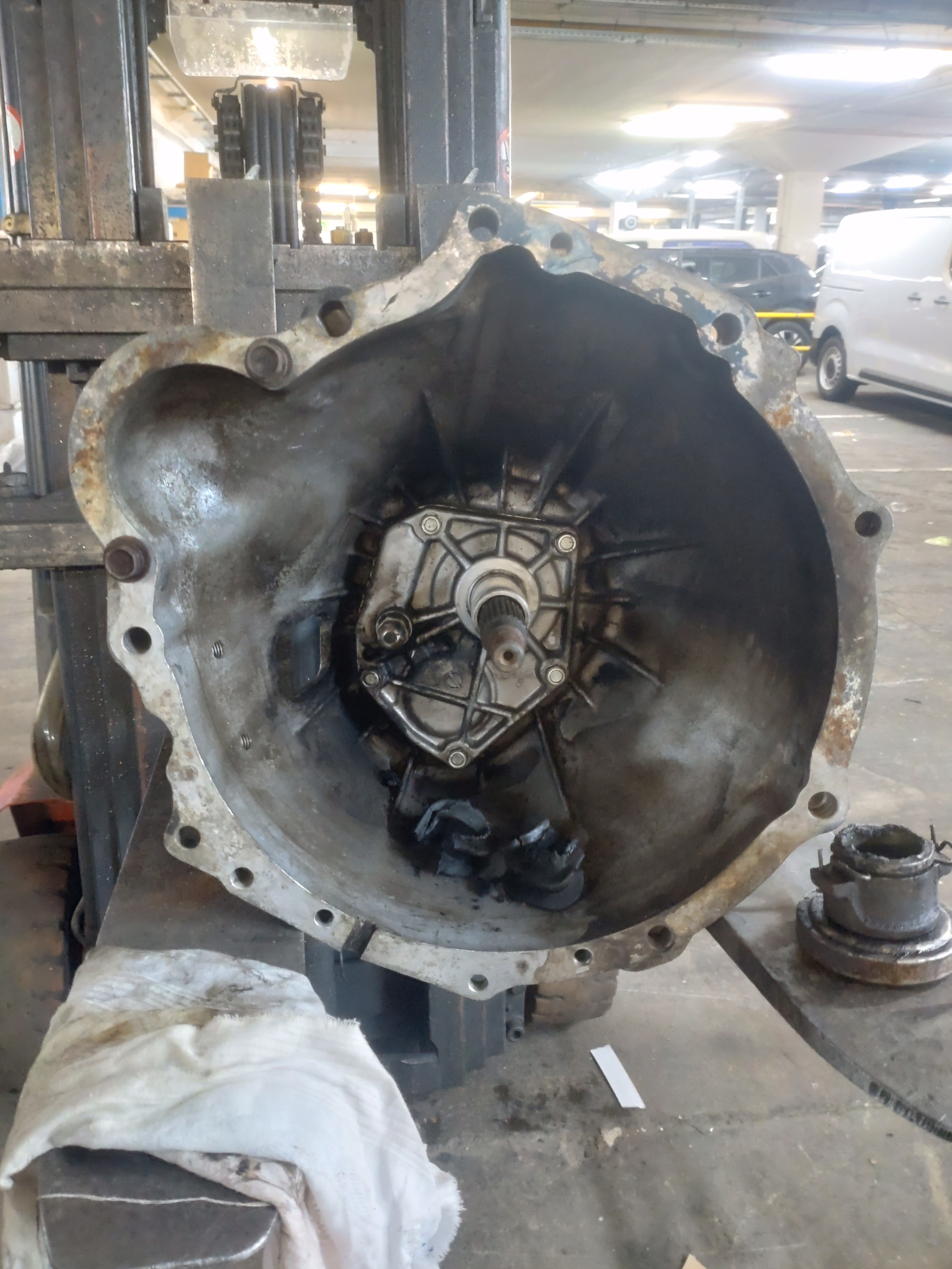

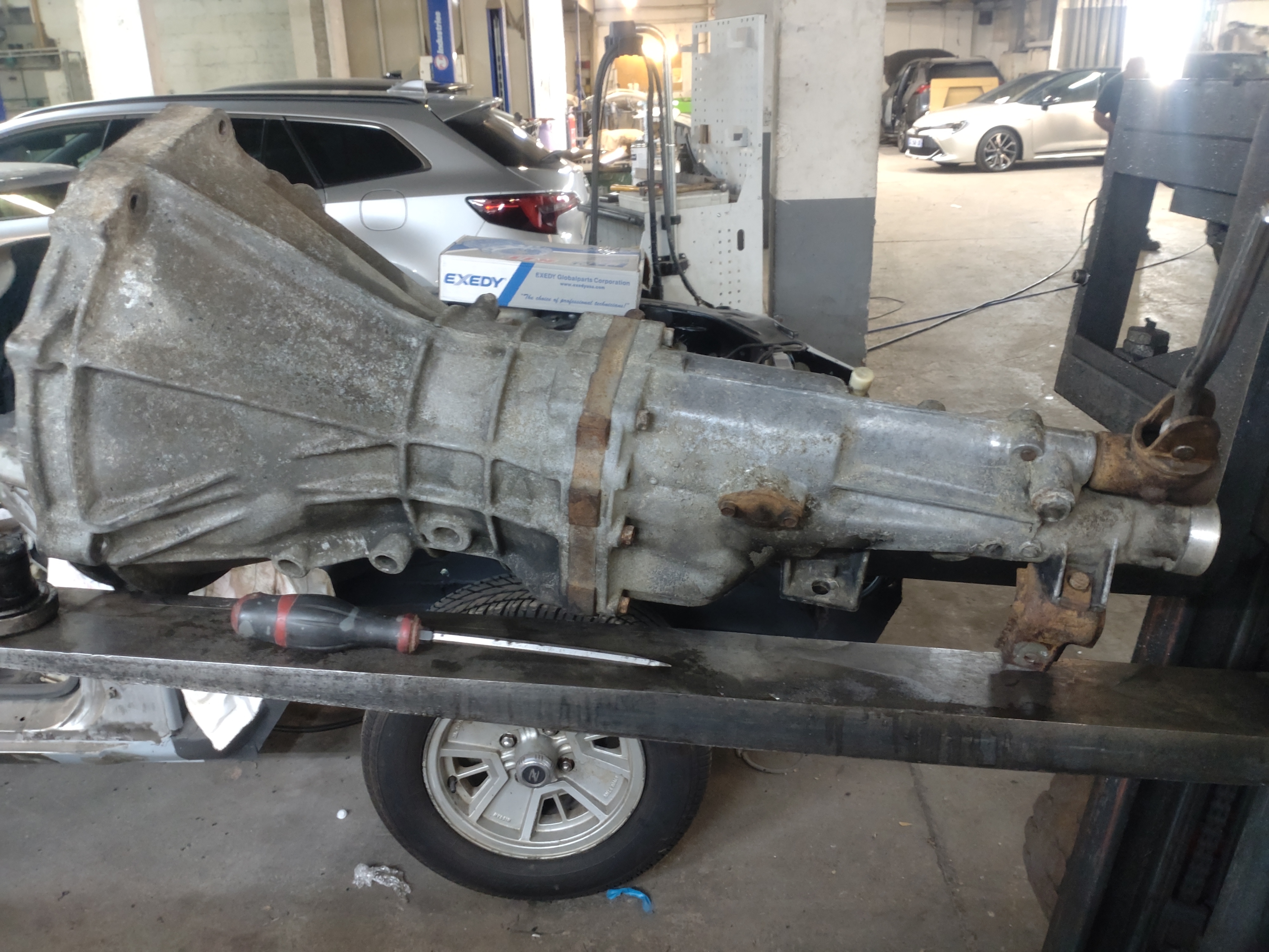

          Un bon nettoyage de la BV avec remplacement de la fourchette, du soufflet (qui avait bien vécu), du récepteur ainsi que la butée d'embrayage.
Nom : 		DSC_5588.JPG
Affichages :	162
Taille :		2,77 Mo
Nom : 		DSC_5589.JPG
Affichages :	158
Taille :		3,24 Mo

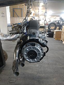

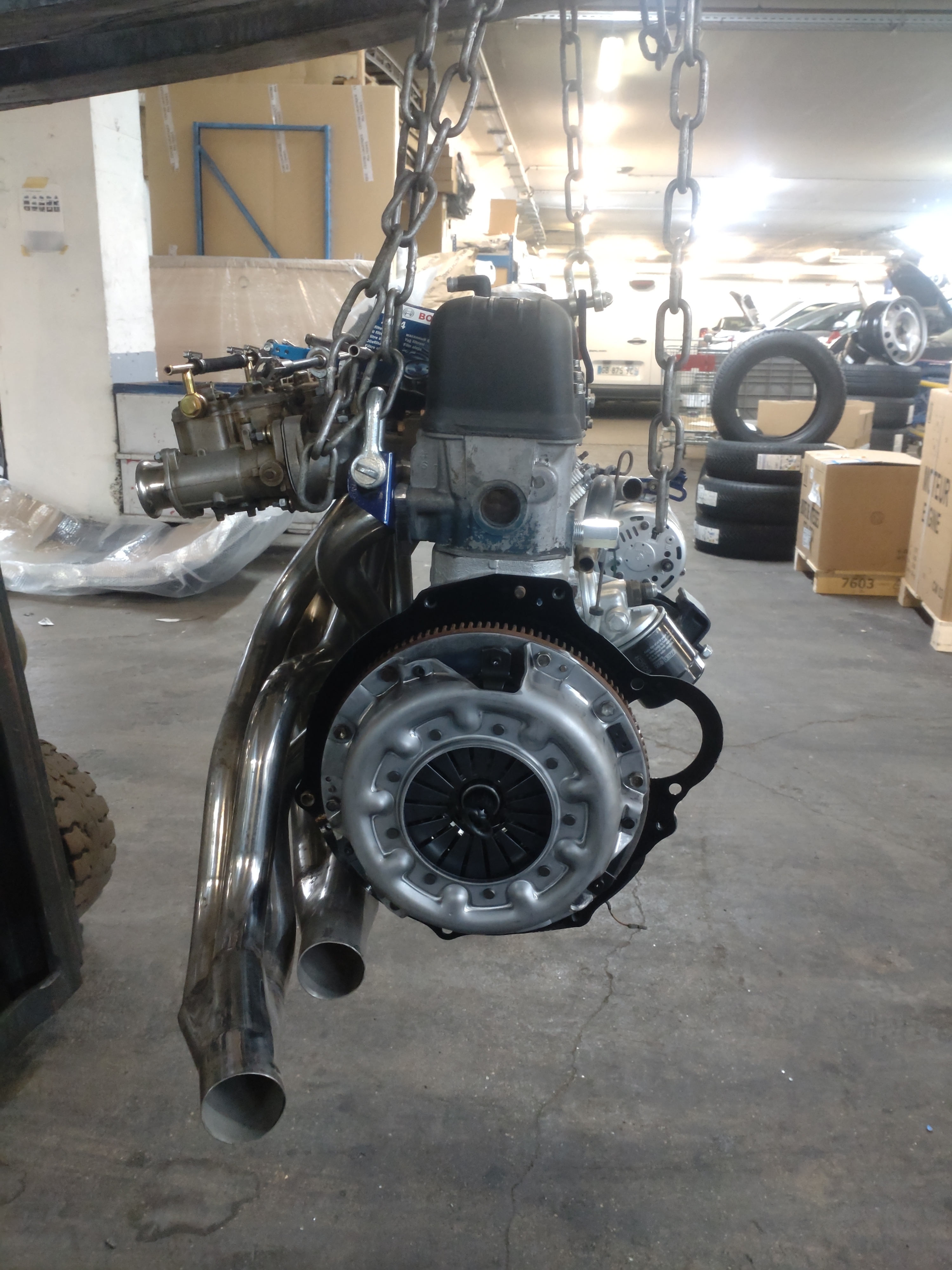

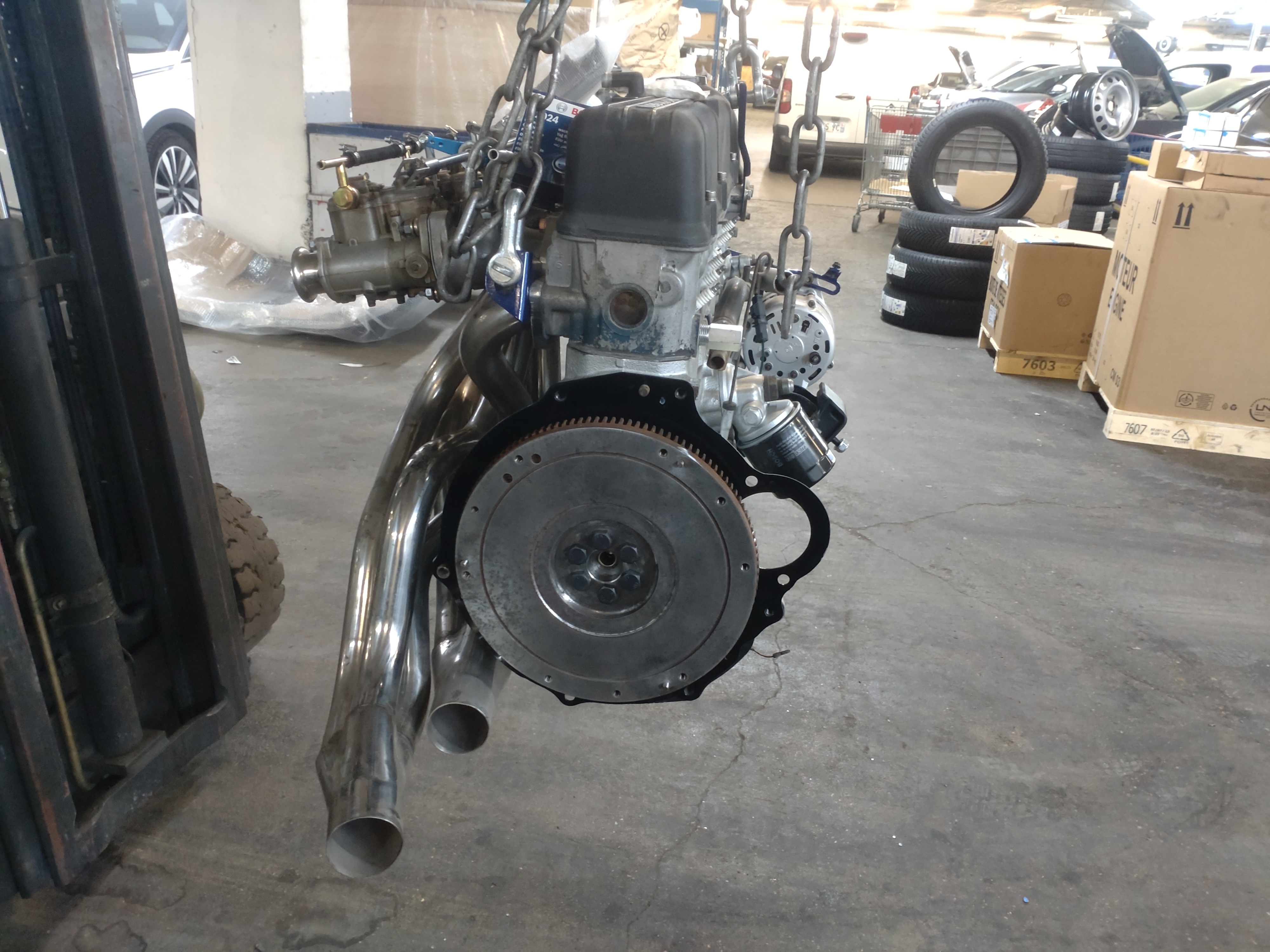

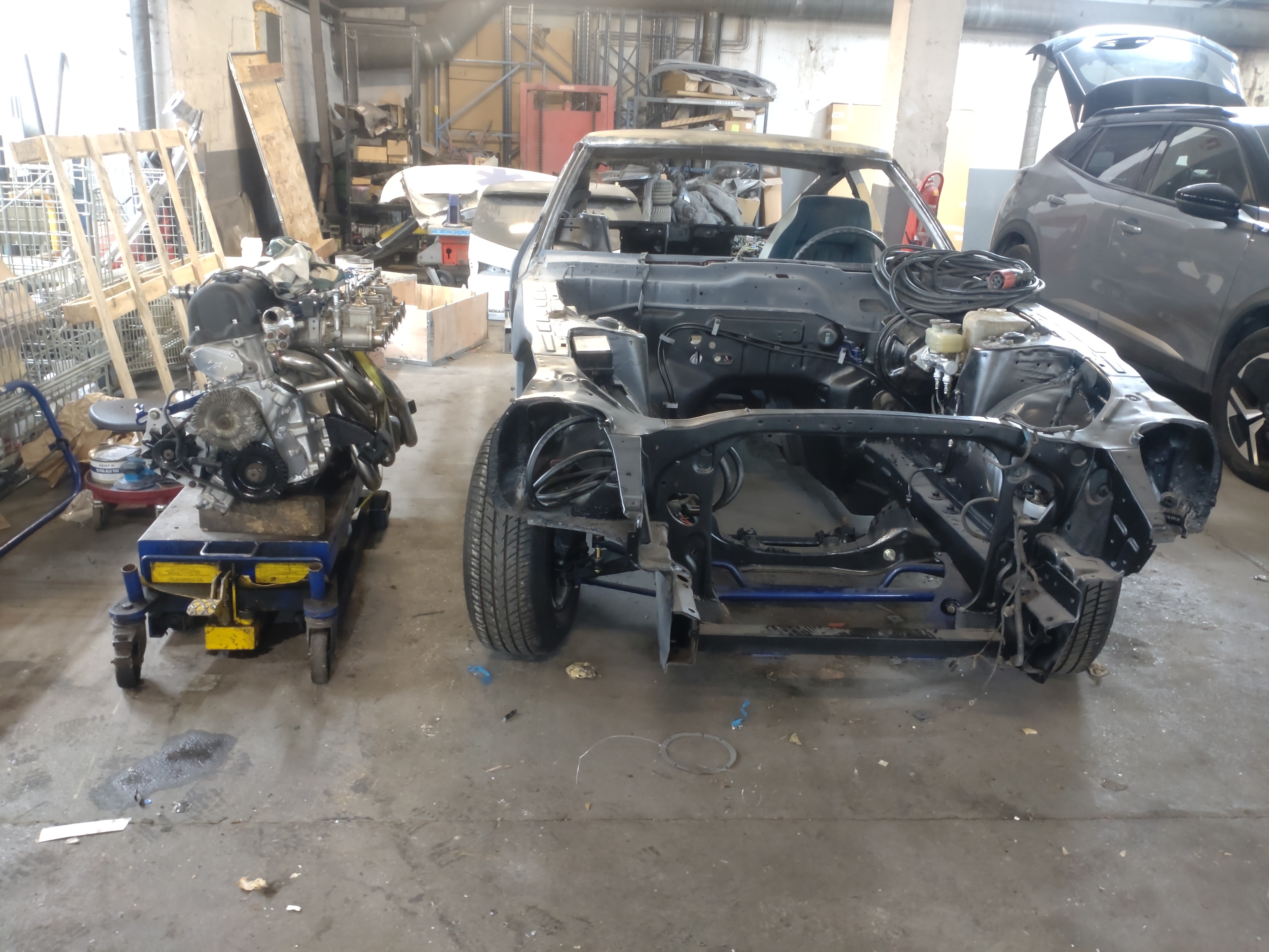

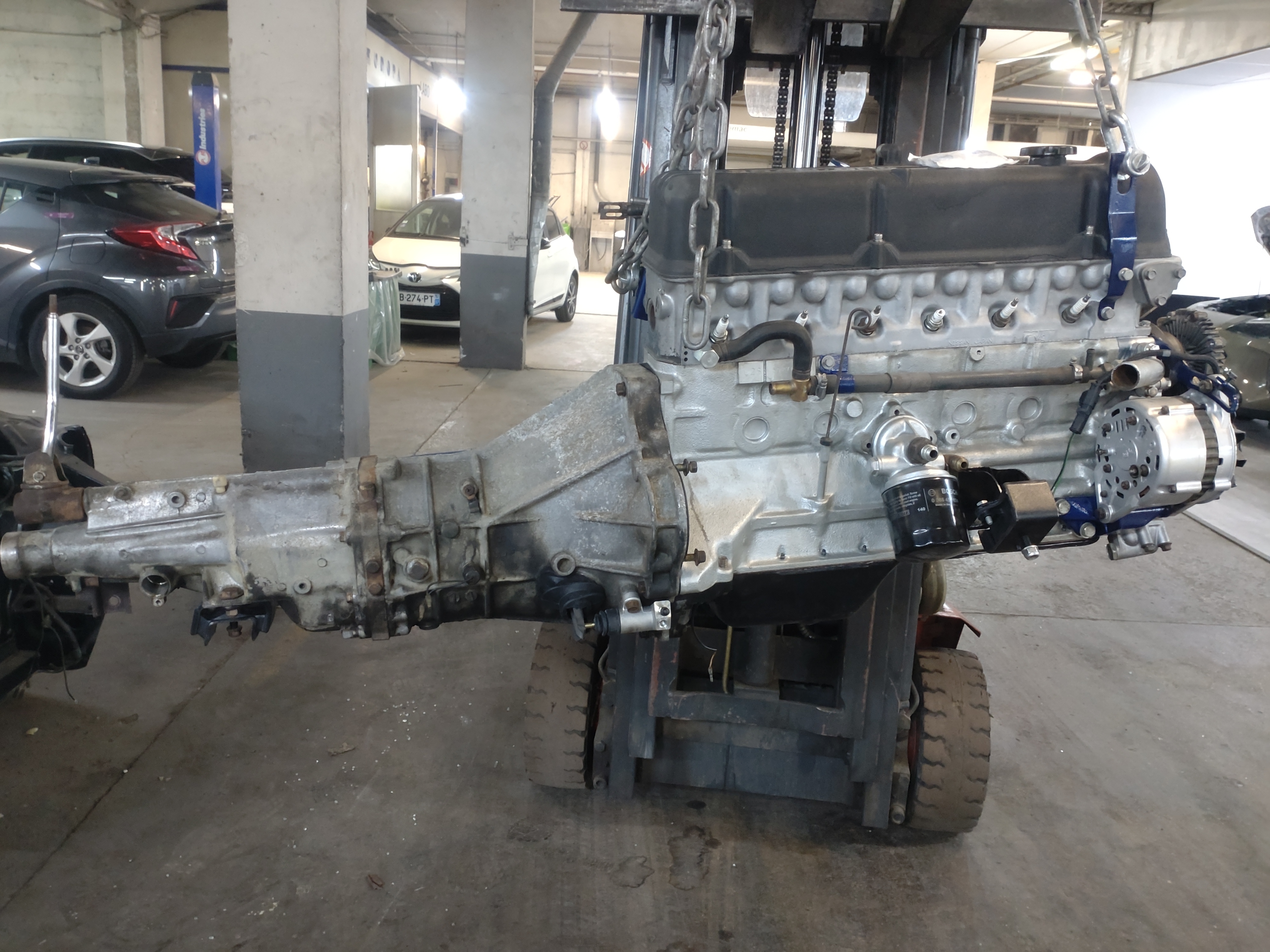

          • Et puis maintenant le moteur
            Remise en place de la plaque du volant moteur et embrayage
Nom : 		DSC_5580.JPG
Affichages :	164
Taille :		3,65 Mo
Nom : 		DSC_5581.JPG
Affichages :	161
Taille :		3,14 Mo
Nom : 		DSC_5582.JPG
Affichages :	162
Taille :		3,06 Mo

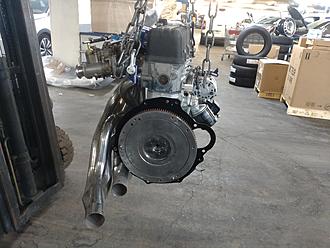

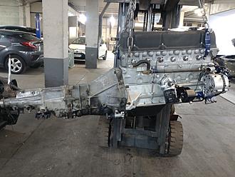

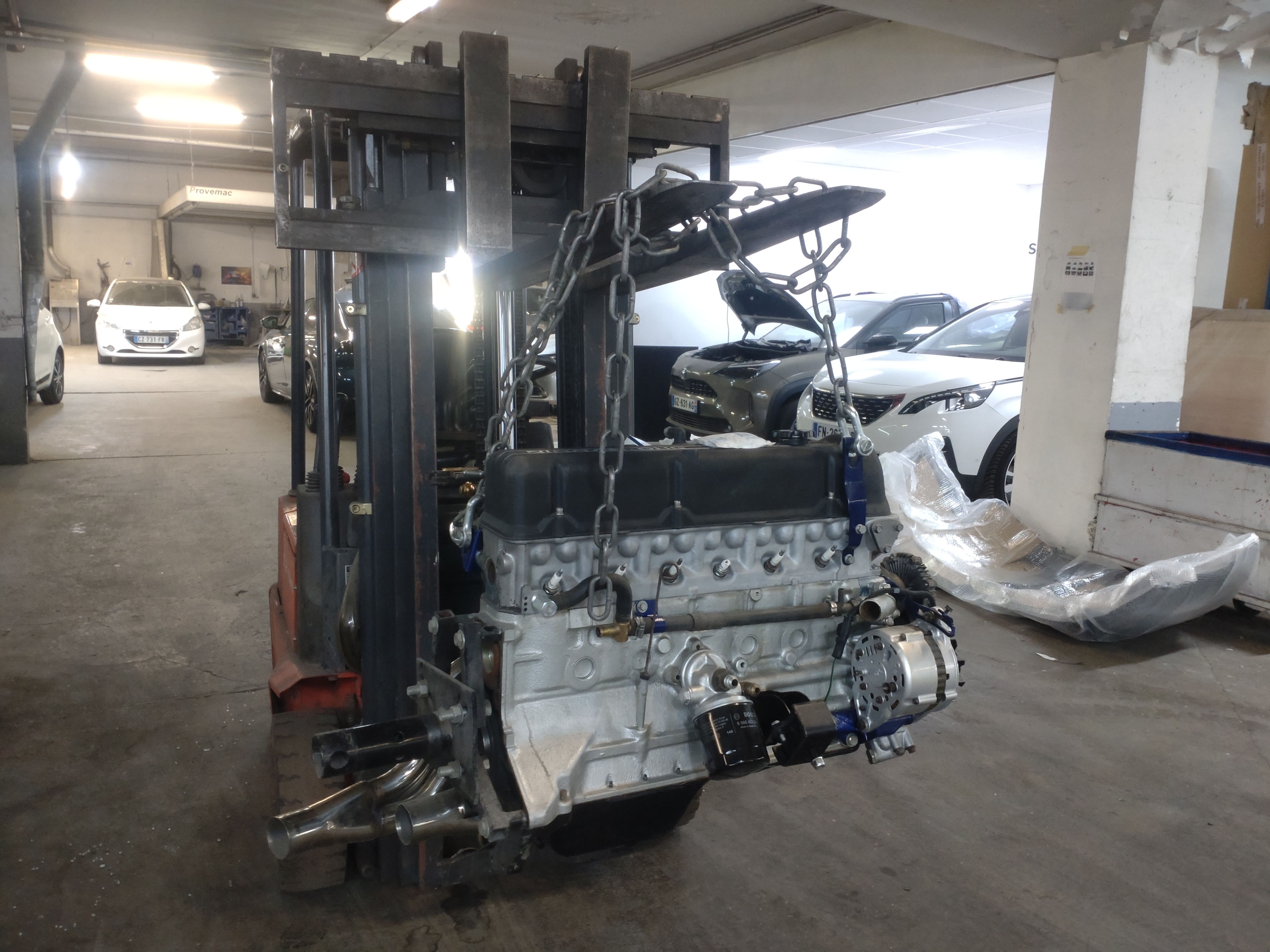

            Et au tour de la fusion du moteur et de la boîte
Nom : 		DSC_5583.JPG
Affichages :	164
Taille :		3,18 Mo

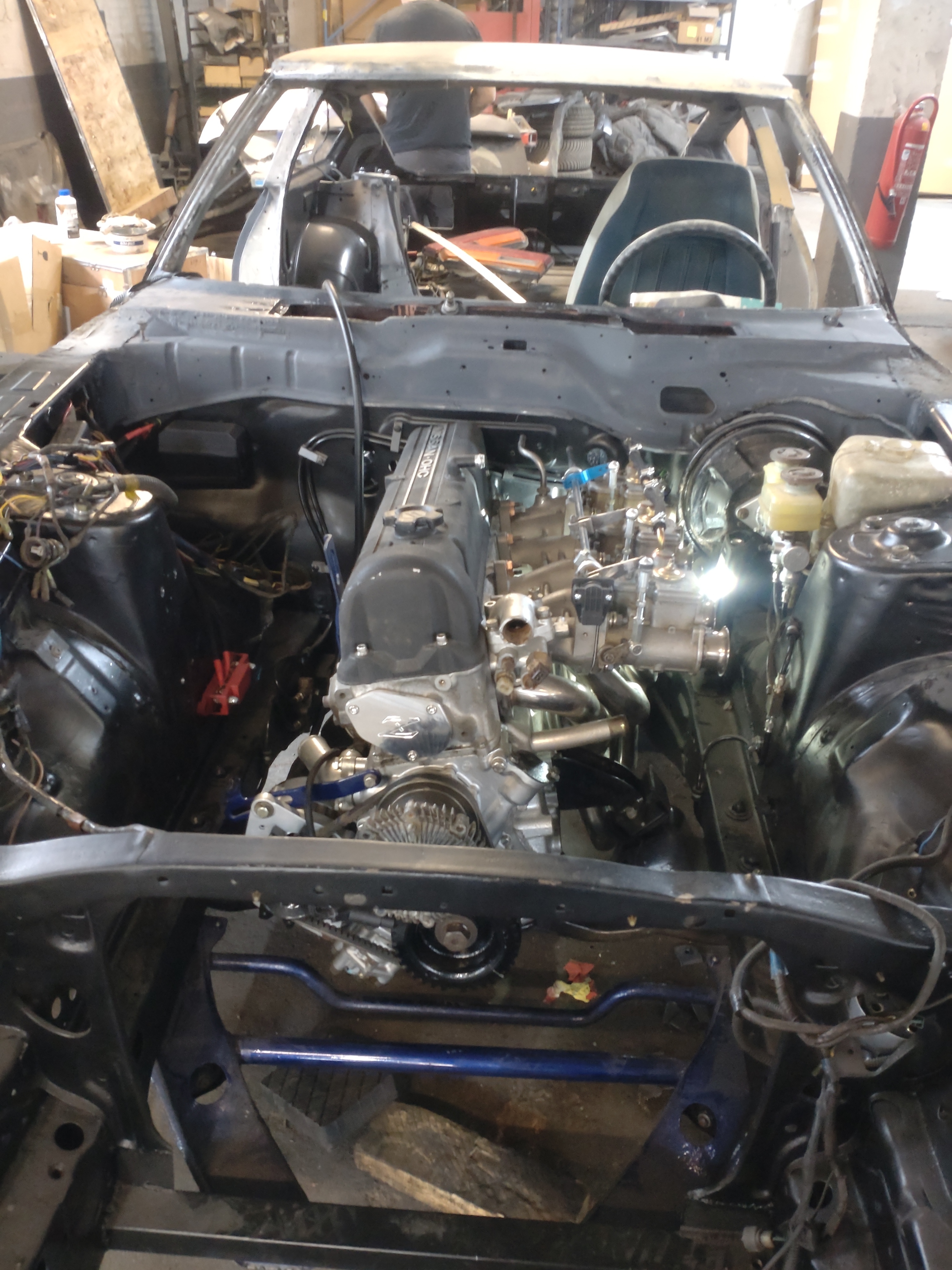

            C'est immense.
            Ensuite on glisse le tout dans la baie moteur
Nom : 		DSC_5580.JPG
Affichages :	163
Taille :		2,82 Mo
Nom : 		DSC_5582.JPG
Affichages :	162
Taille :		3,15 Mo

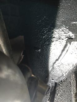

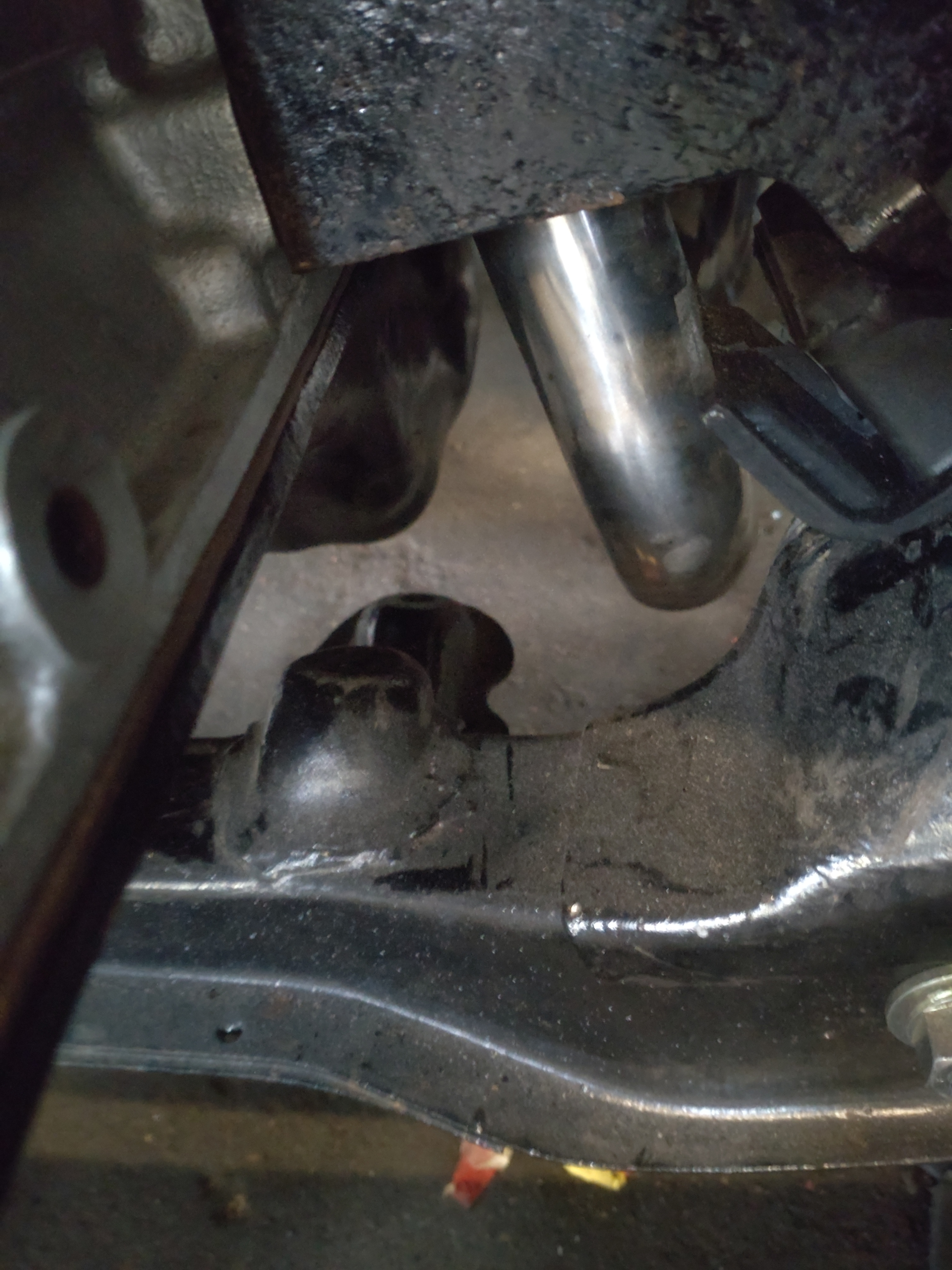

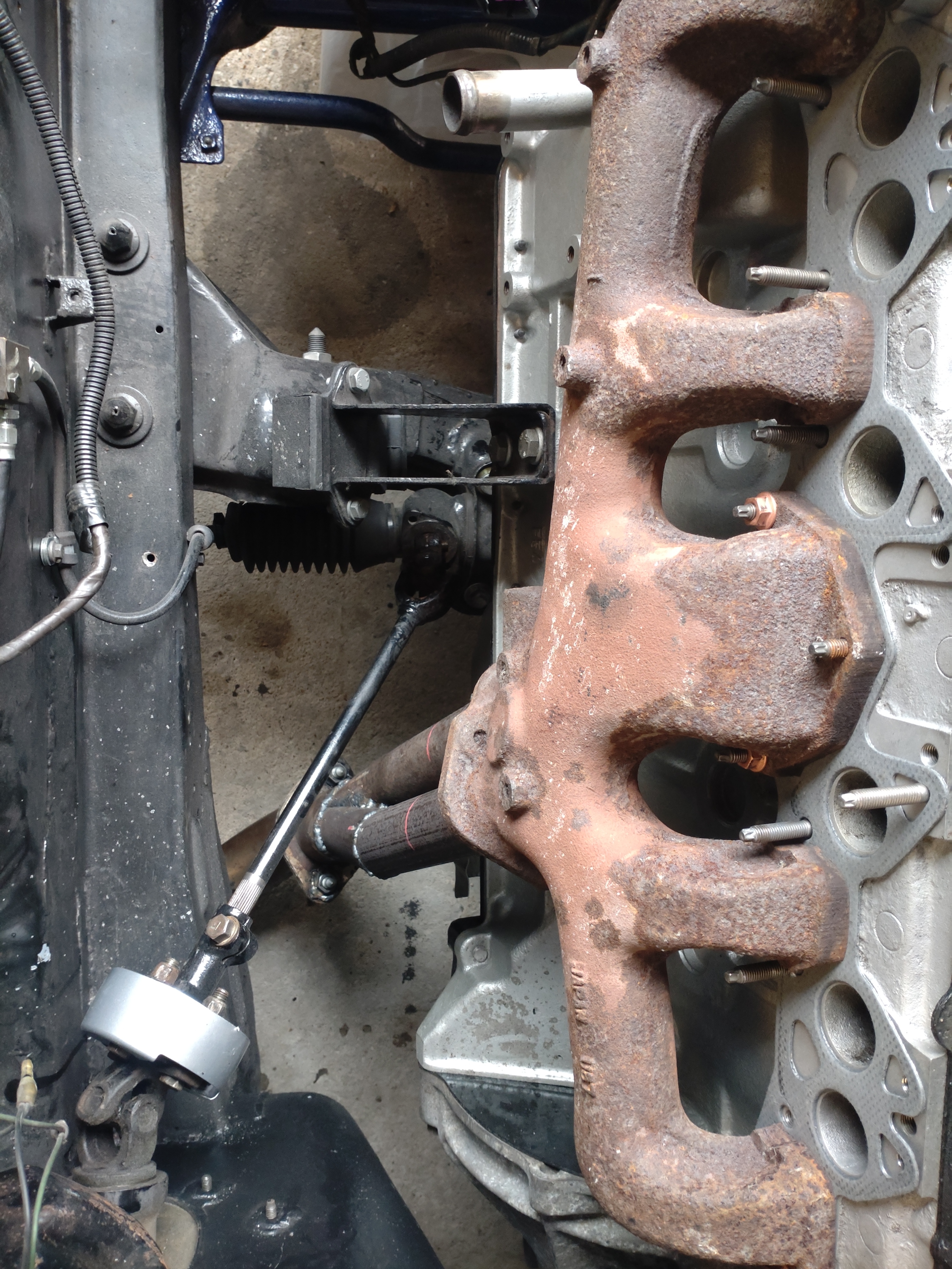

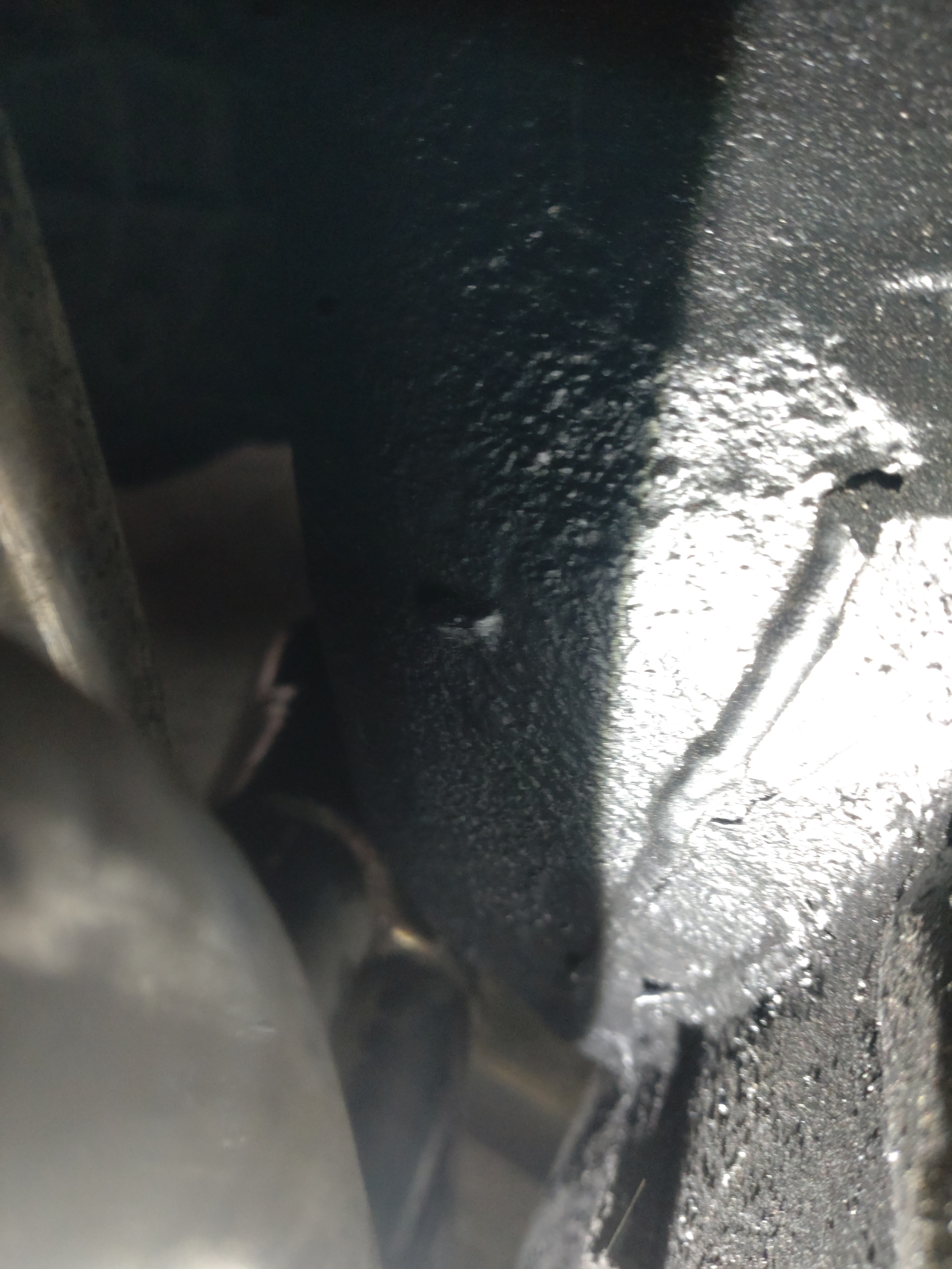

            Par contre dégoûtée le beau collecteur que j'avais acheté a Sean ne passe pas il tape sur la châssis et la direction ne passe plus . Dommage pour moi
Nom : 		DSC_5583.JPG
Affichages :	159
Taille :		3,28 Mo
Nom : 		DSC_5584.JPG
Affichages :	162
Taille :		3,38 Mo
            On voie pas très bien sur la 1ere photo mais sa m'empêche de fixe le support de boîte de vitesse

            • Sean
              Sean a commenté
              On va trouver un solution ensemble pour le collecteur.
            • Monkey
              Monkey a commenté
              Sa serai bien si on pouvait trouver une solution

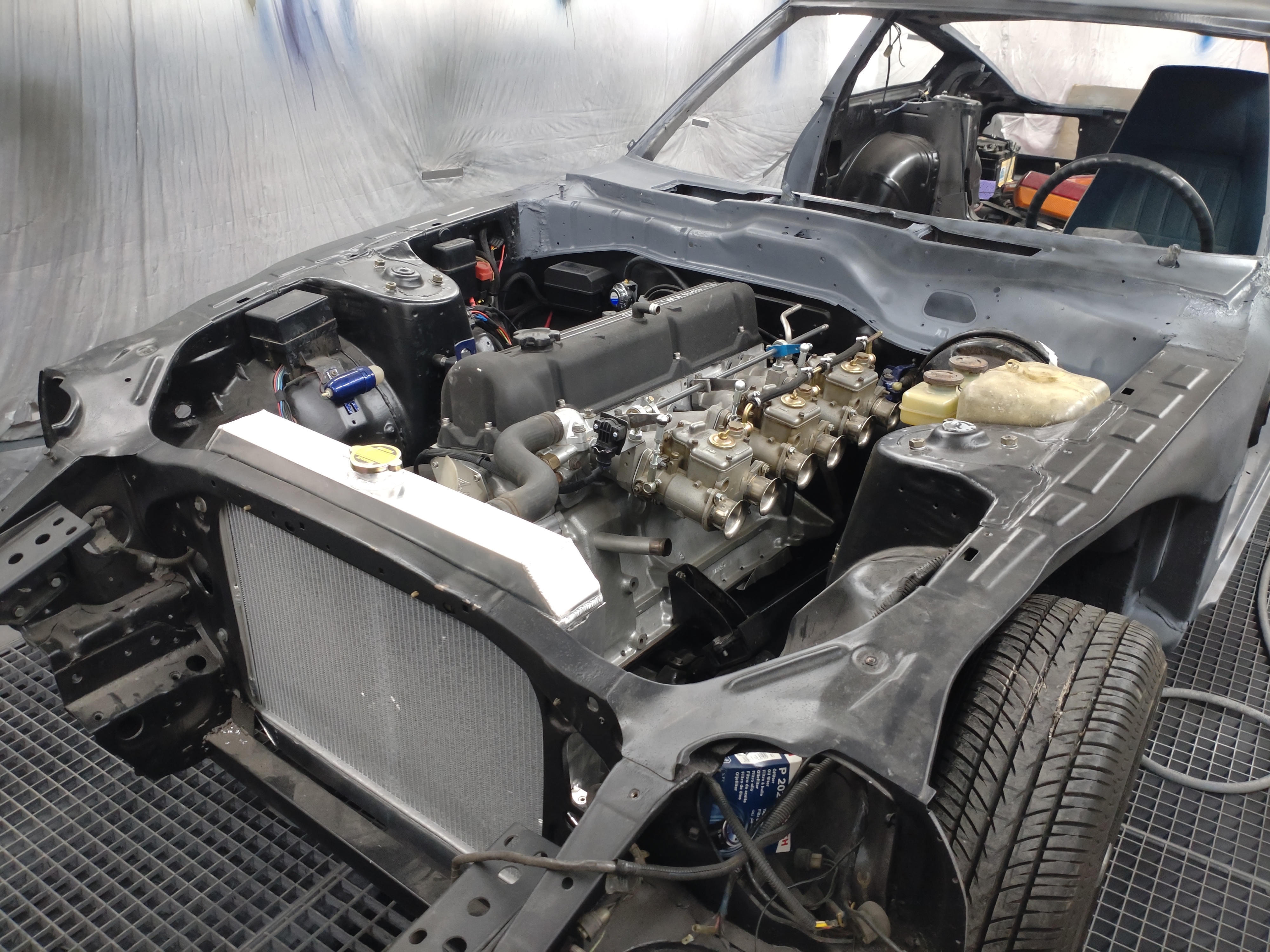

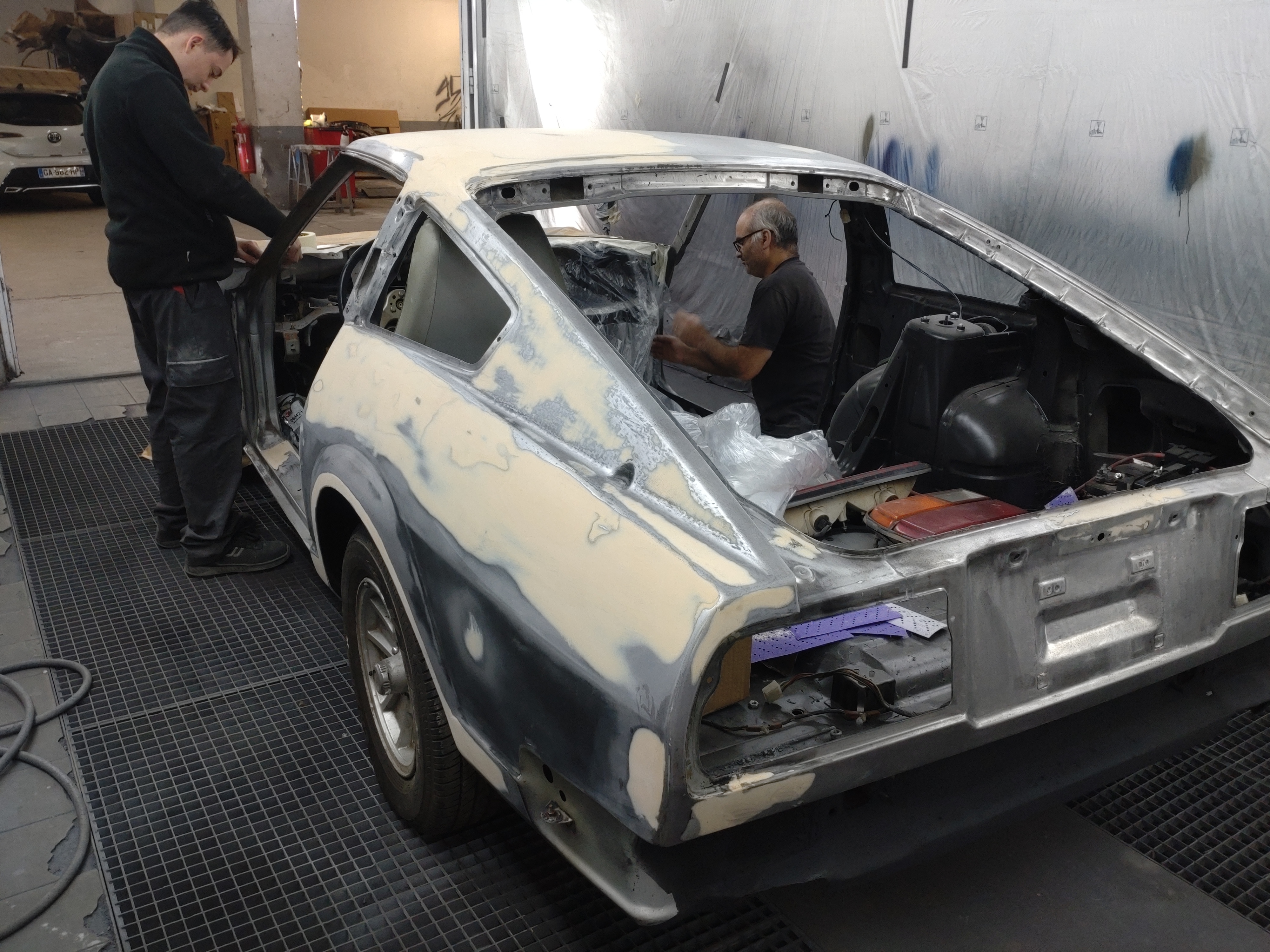

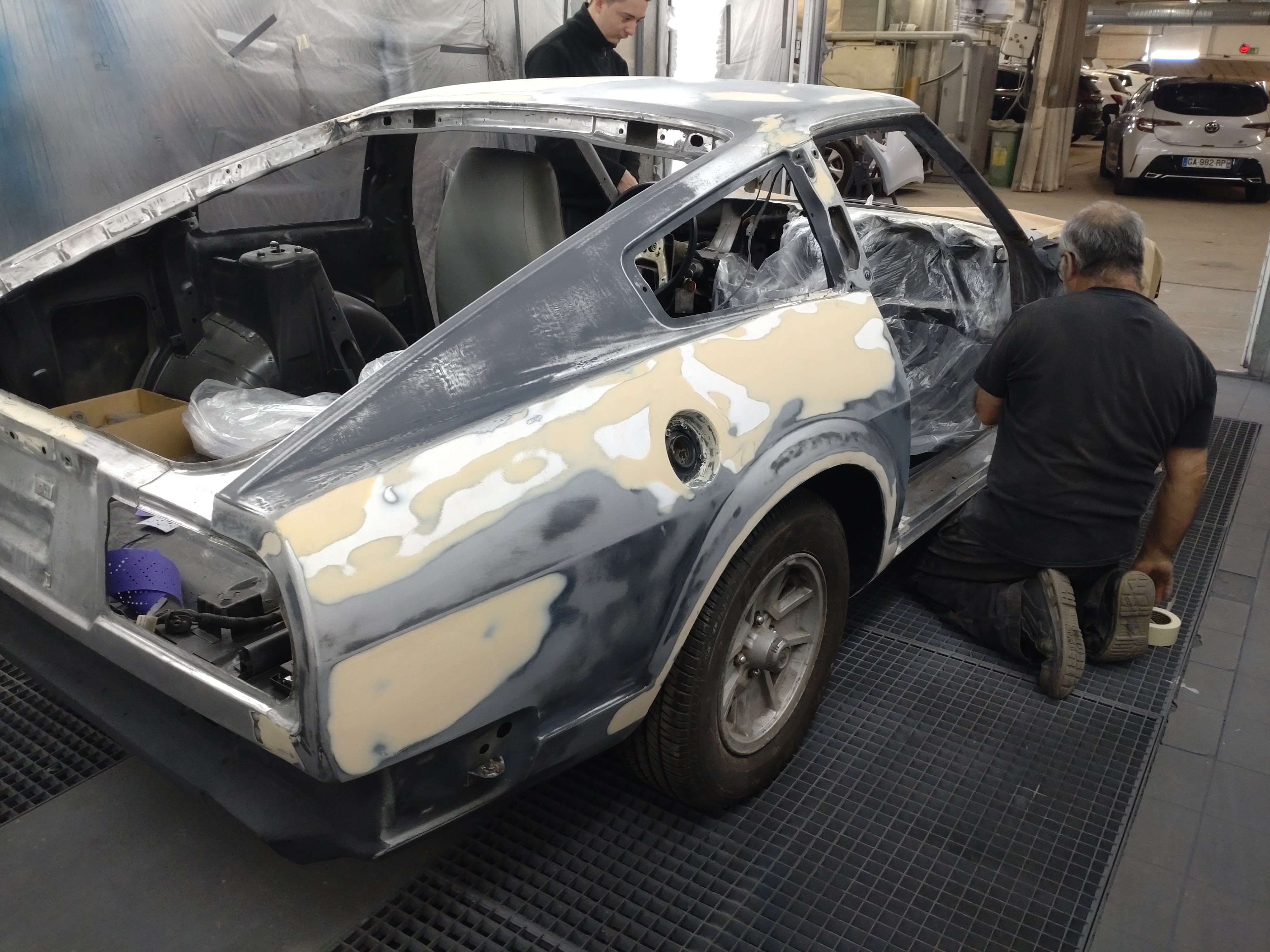

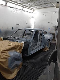

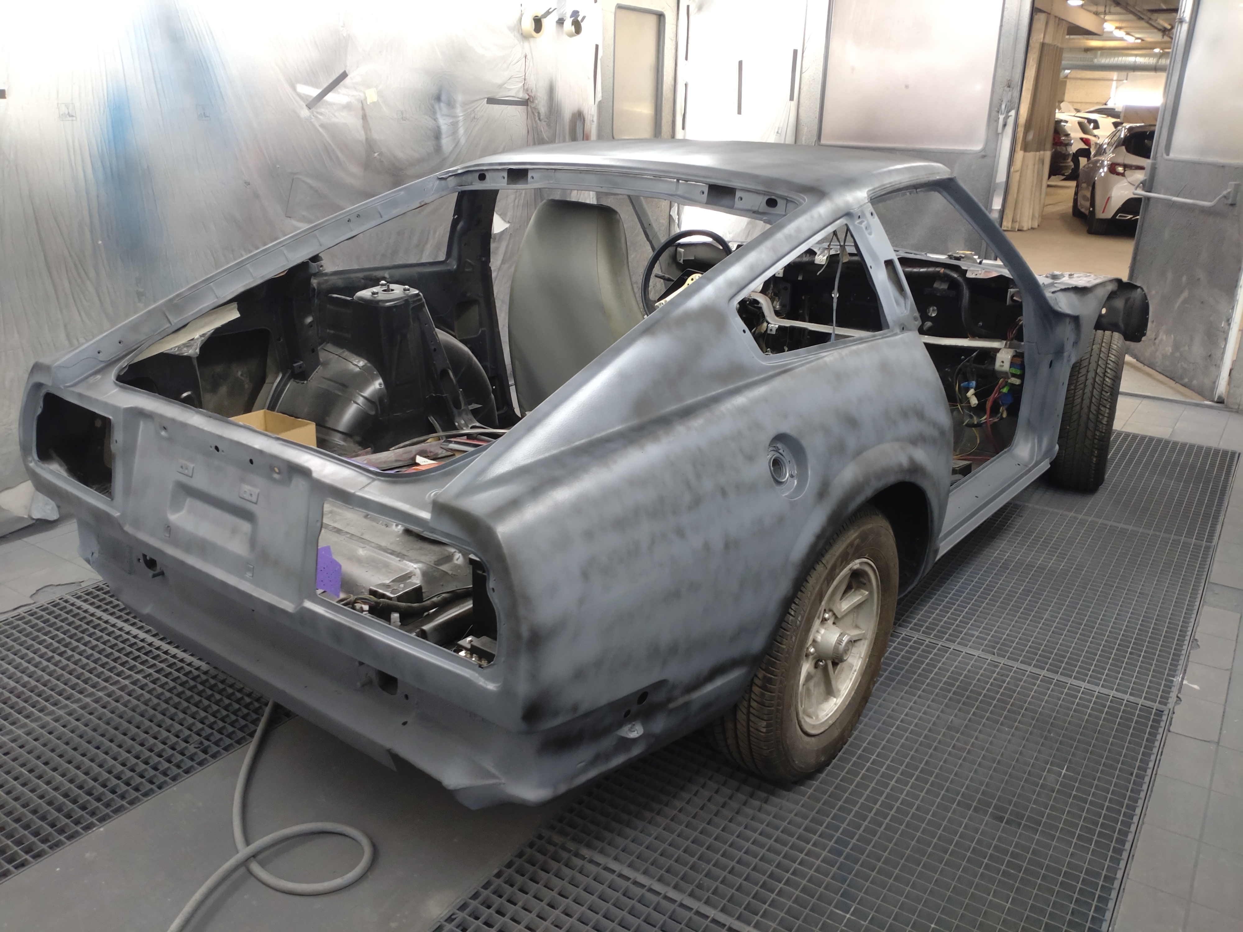

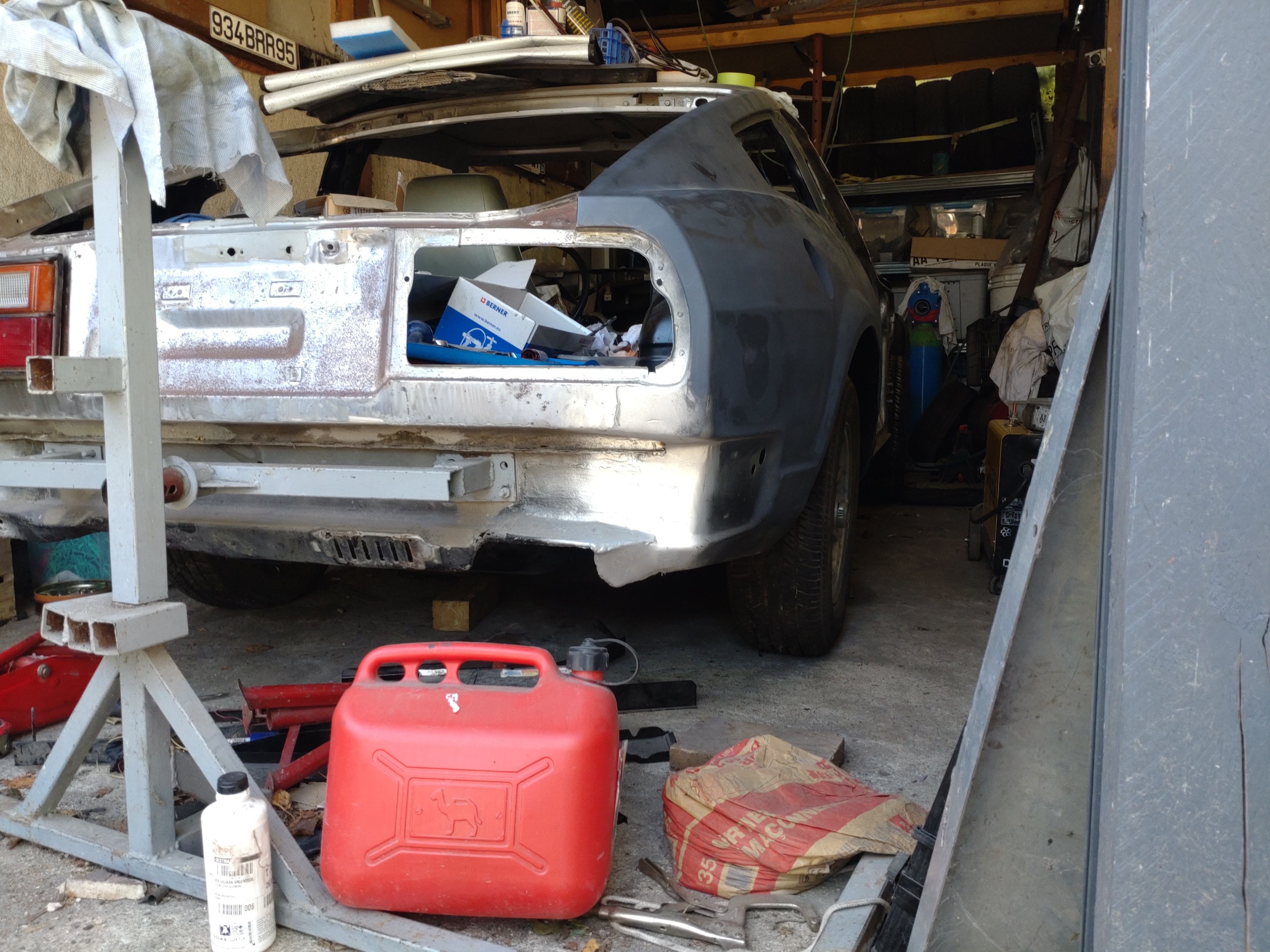

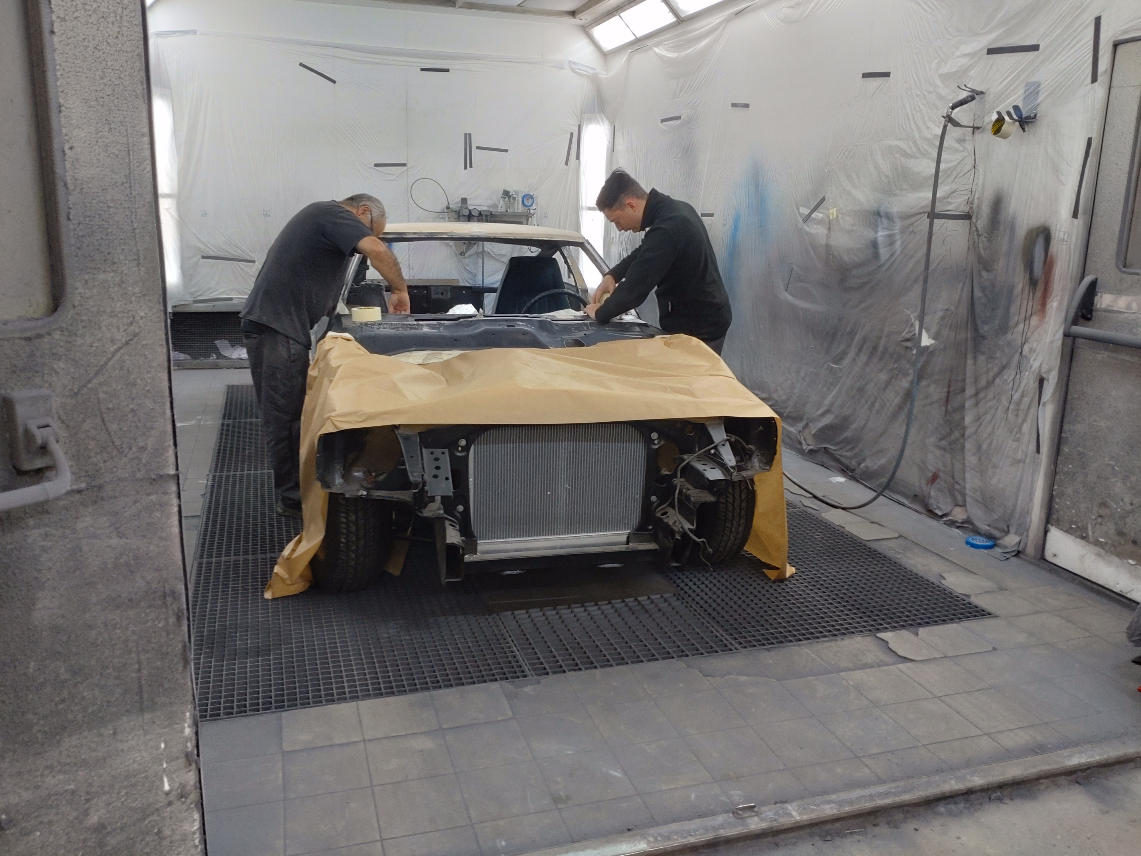

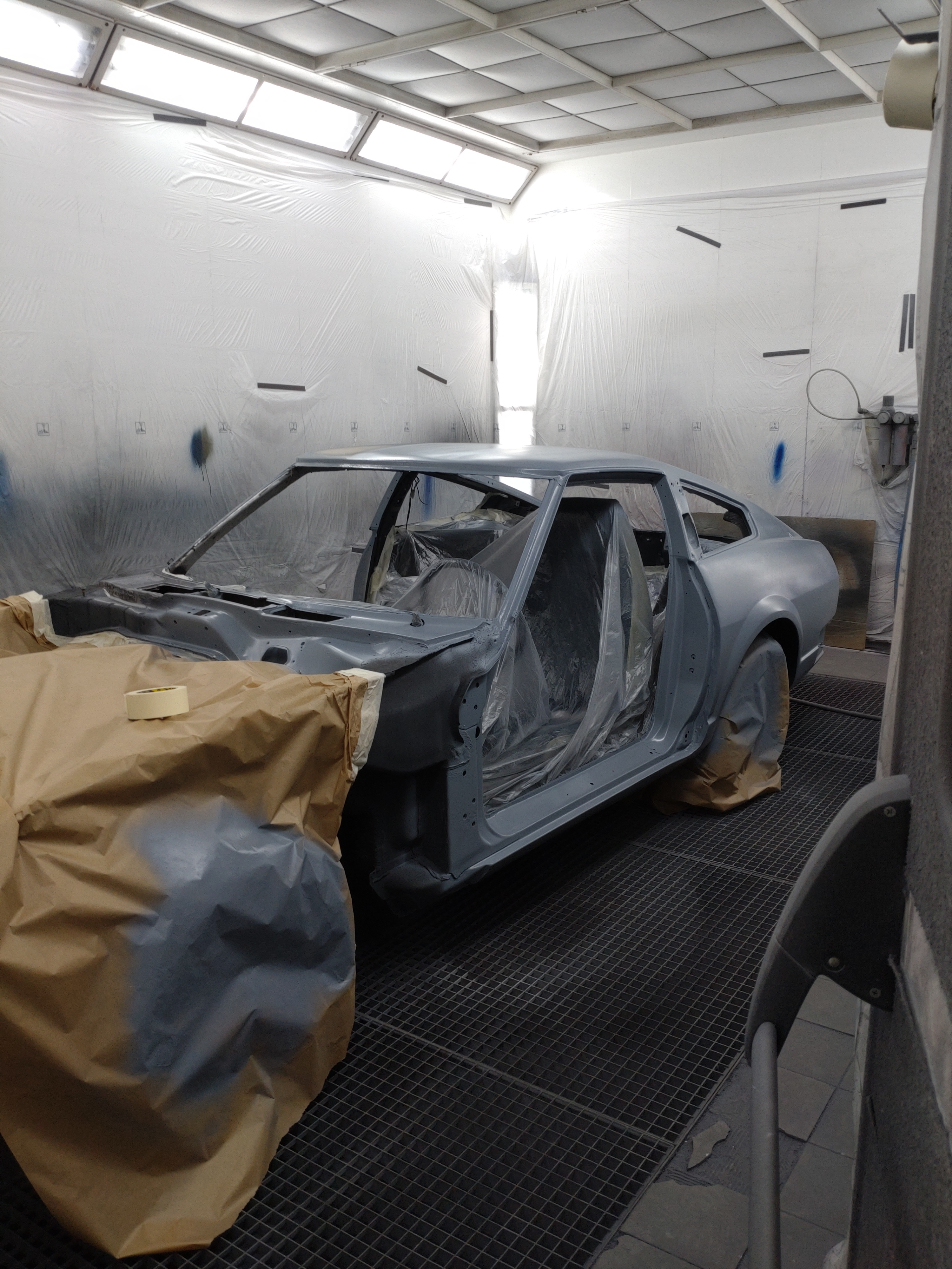

          • Retour de la voiture à la maison après 3 mois passer au garage.
            Suite a quelque problème sur quelque soudure pas eu le temps de terminer
            Du coup carrosserie terminer + mise en apprêt (la peinture on verra plus tard)
Nom : 		DSC_5605.JPG
Affichages :	141
Taille :		3,67 Mo
Nom : 		DSC_5606.JPG
Affichages :	140
Taille :		3,87 Mo
Nom : 		DSC_5607.JPG
Affichages :	139
Taille :		3,78 Mo
Nom : 		DSC_5609.JPG
Affichages :	138
Taille :		3,40 Mo
Nom : 		DSC_5608.JPG
Affichages :	141
Taille :		3,68 Mo
Nom : 		DSC_5613.JPG
Affichages :	140
Taille :		3,83 Mo
            J'en ai profiter pour installer le radiateur (c'est beau )
            Photos de la restauration
            • Ca avance, ça doit faire plaisir
              • Elle va être très belle !!!
                • 16 ans ! Bravo

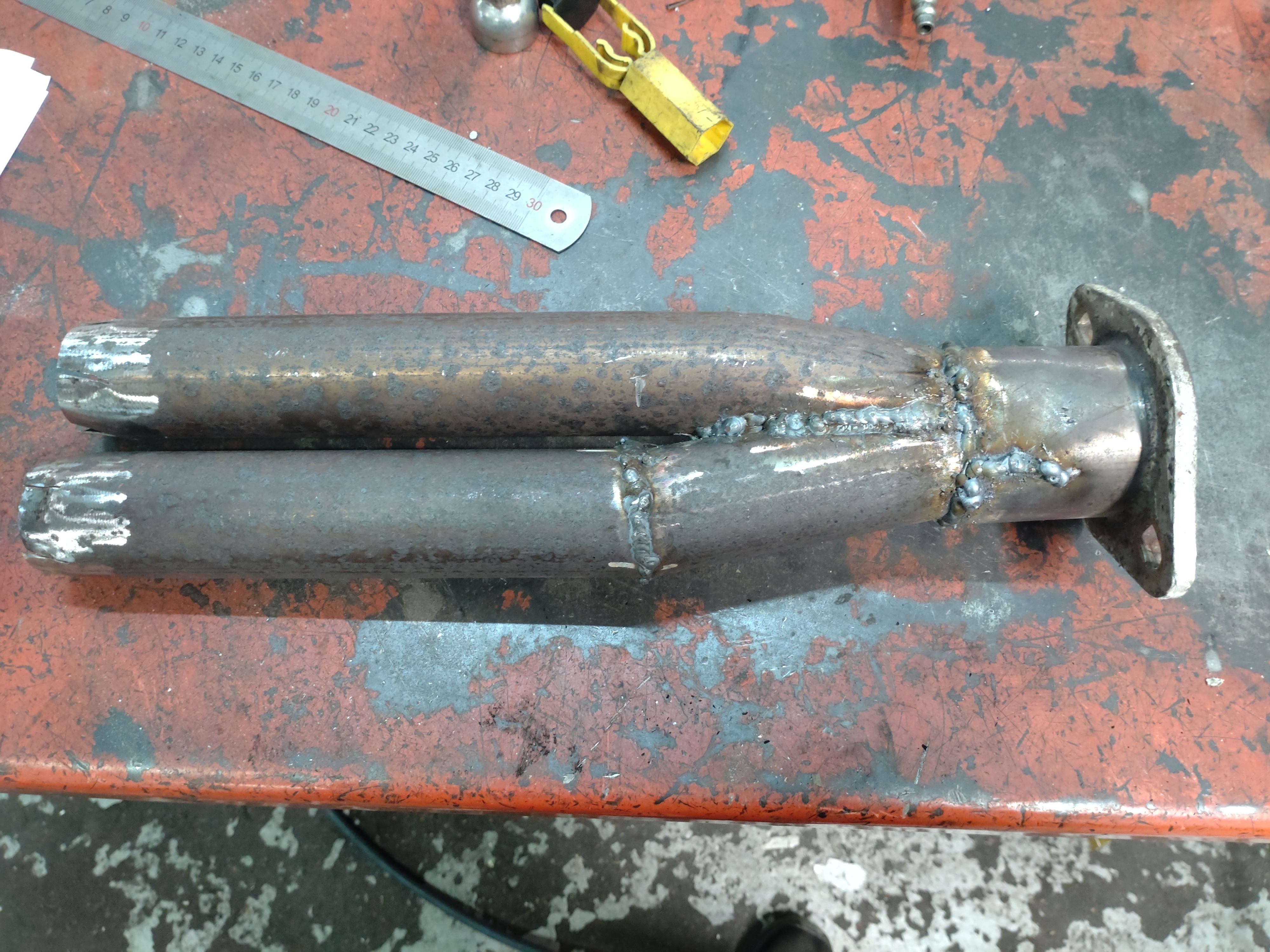

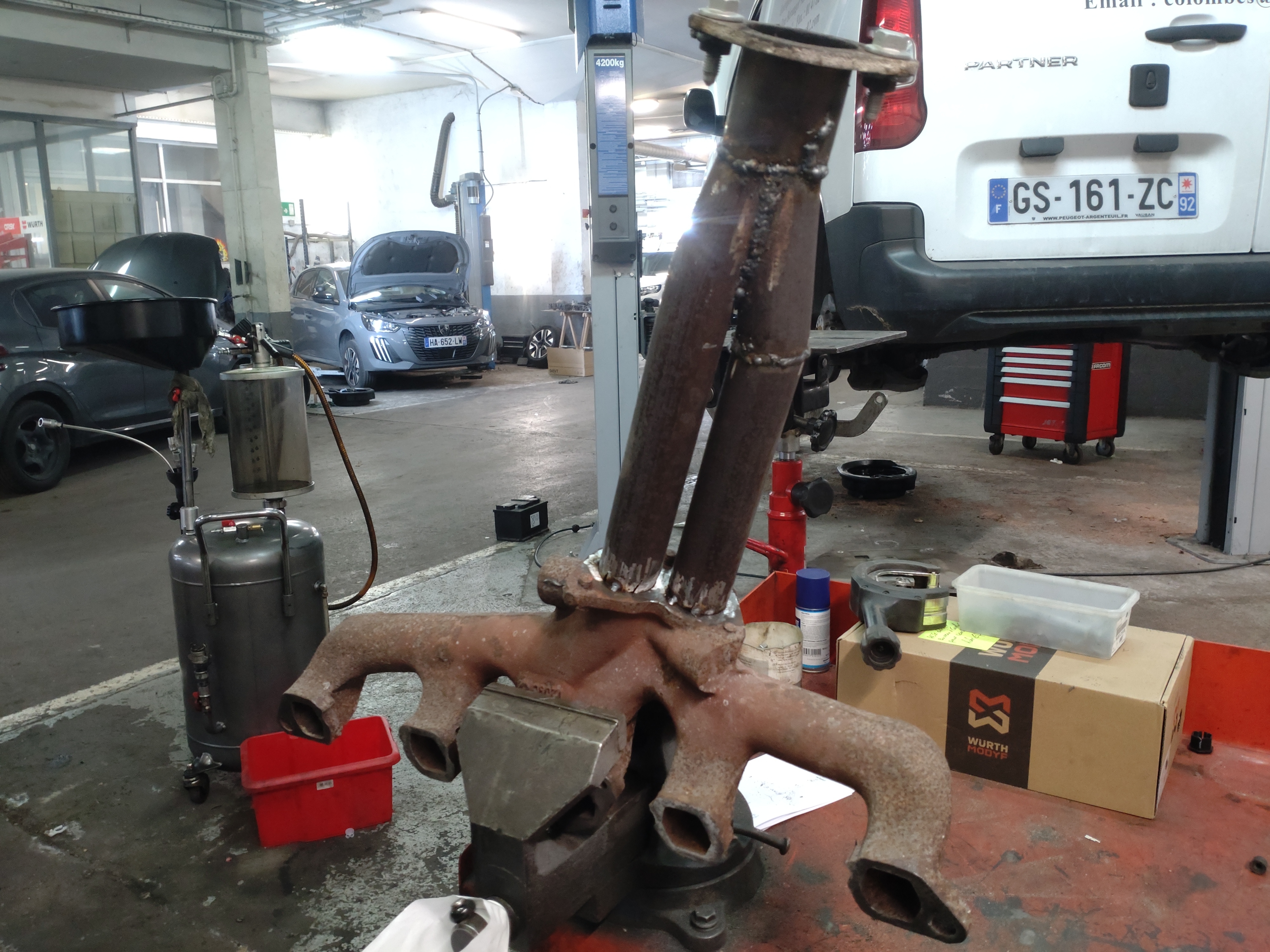

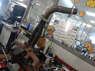

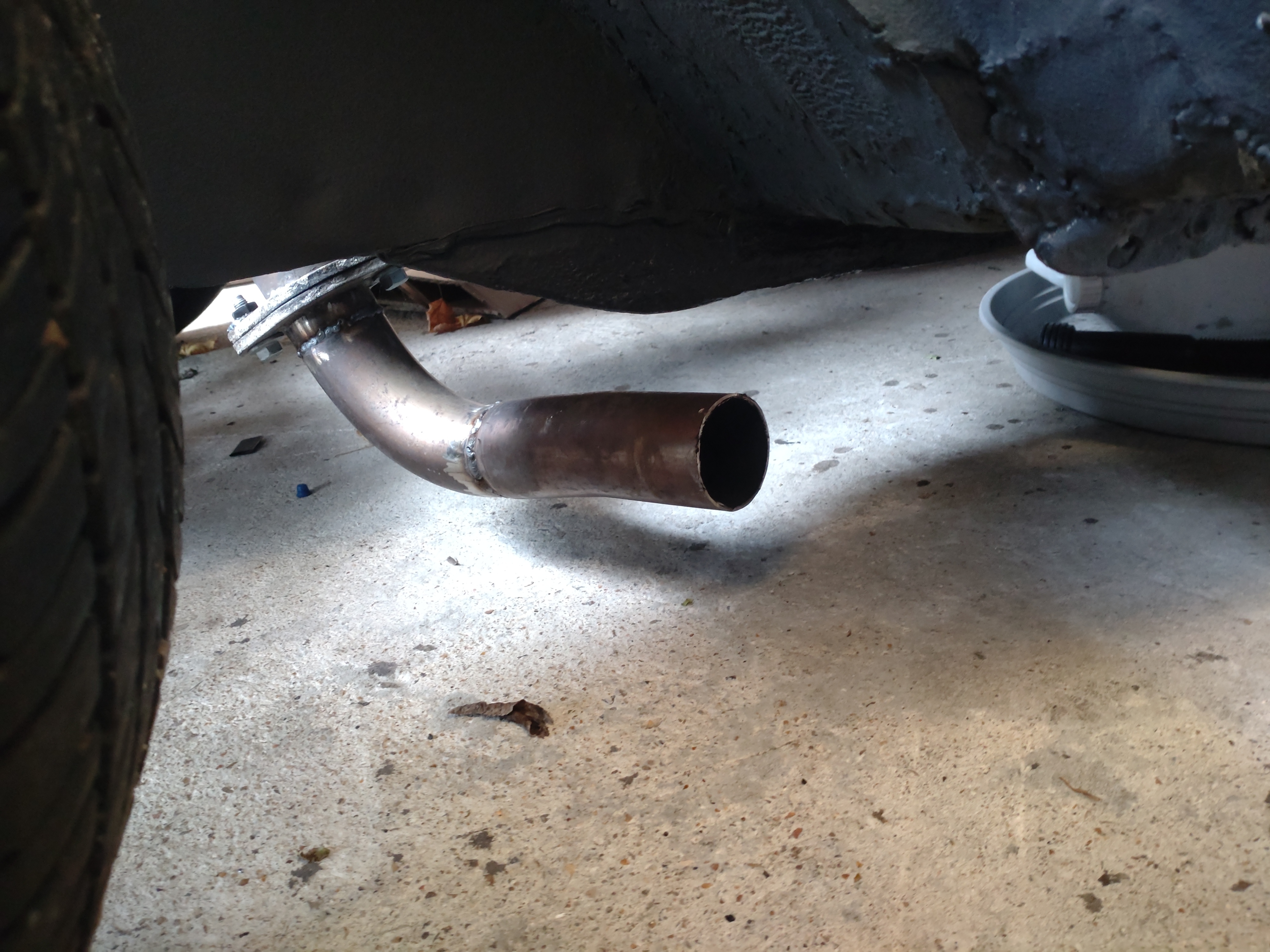

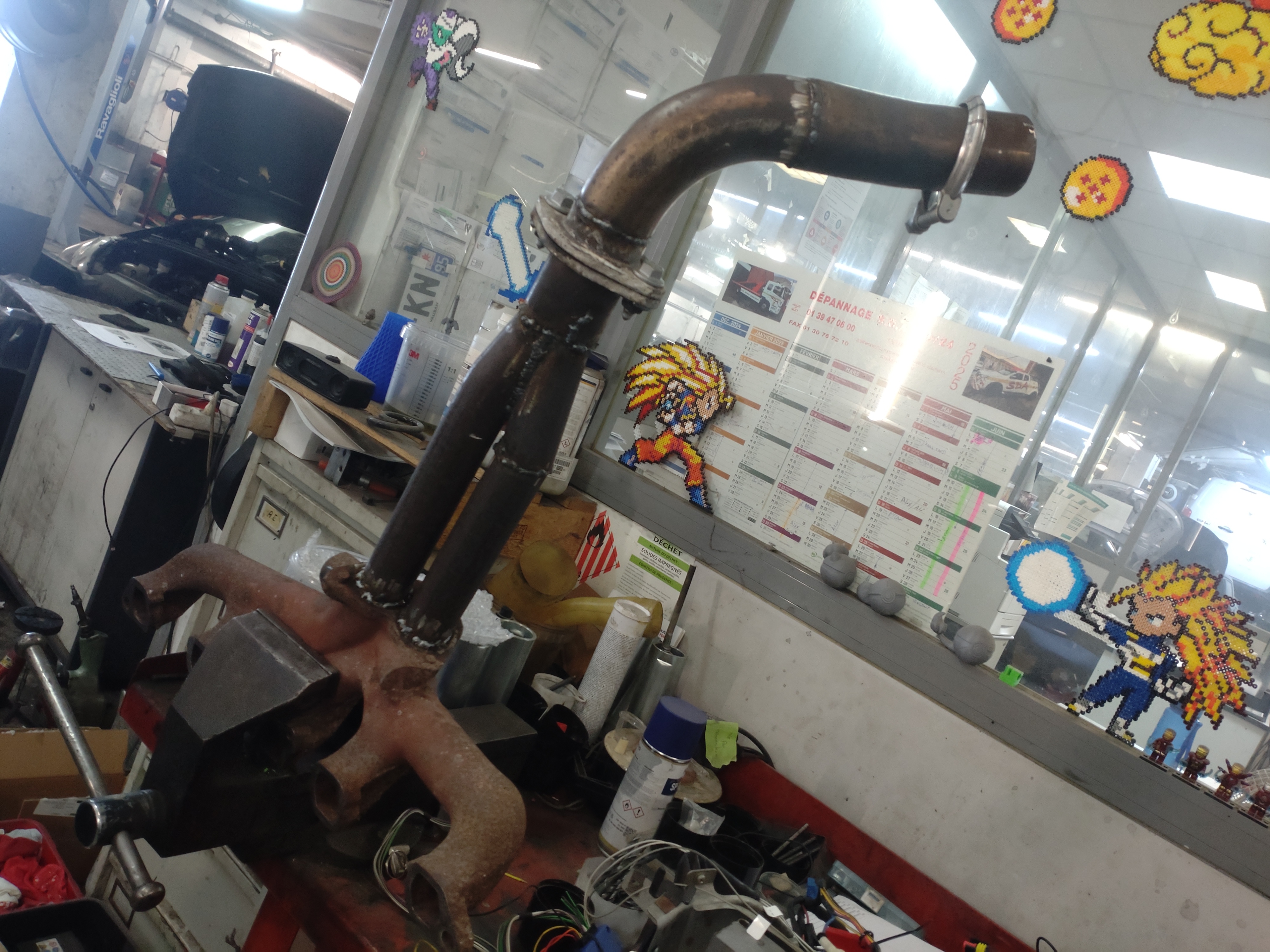

                • Un peu d'avancement pour se moi d'octobre

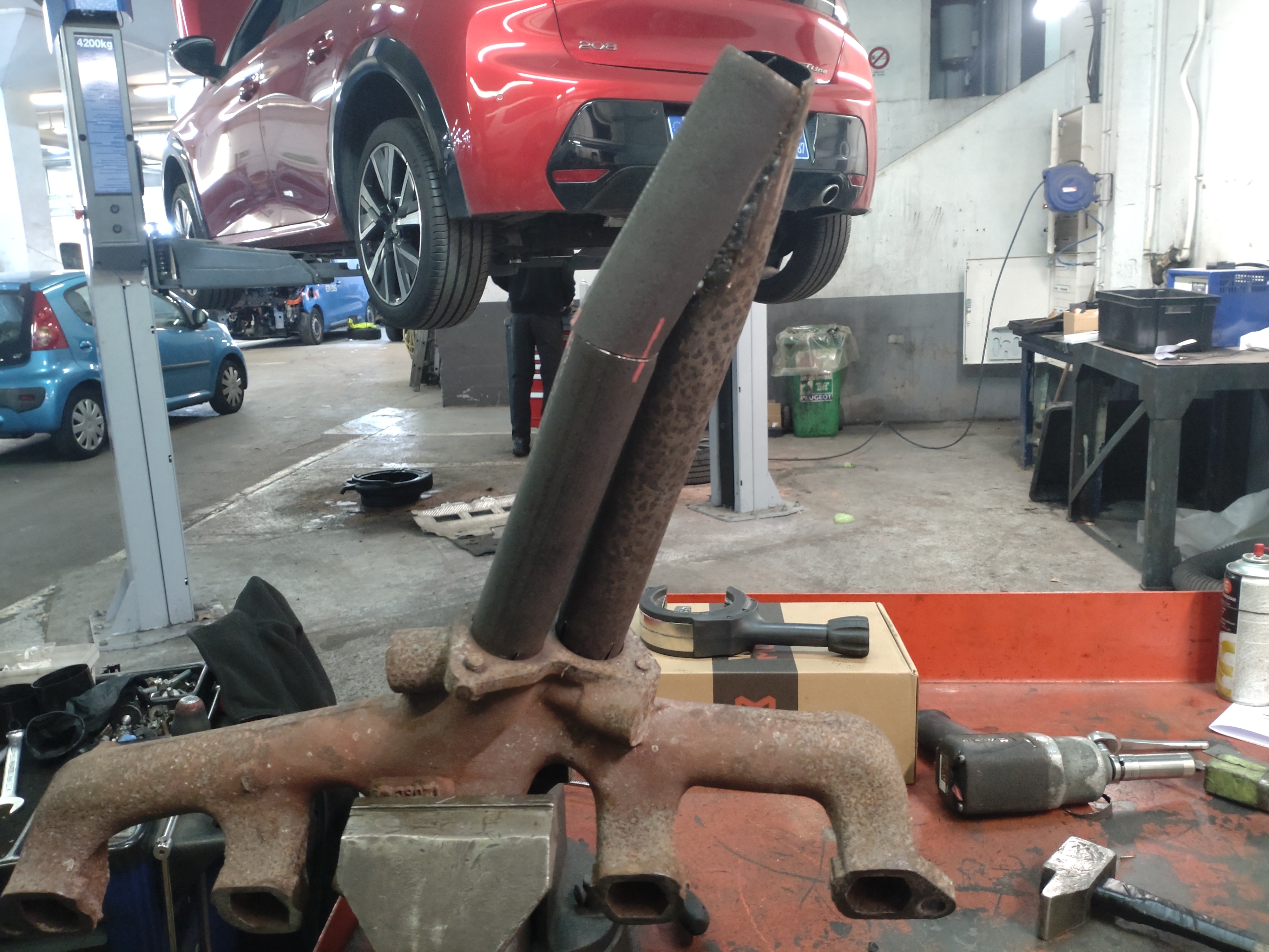

                  Vu que le collecteur d'échappement que j'avais ne va pas sur la voiture j'ai du me rabattre sur celui d'origine ( enfin se qu'il m'en reste )
                  J'ai donc fabriquer un pseudo collecteur avec de la récup qui sera provisoire pour les 1er demarage .
                  C'est moche mais mieux que rien

                  Et une fois monter sur la voiture
Nom : 		DSC_5624.JPG
Affichages :	70
Taille :		4,27 Mo
Nom : 		DSC_5625.JPG
Affichages :	71
Taille :		3,11 Mo
                  Il y aura un silencieux monter vite fait pour réduire un peu le bruit.
                  • On verra ça ensemble dès que j'ai mes nouvelles pièces.

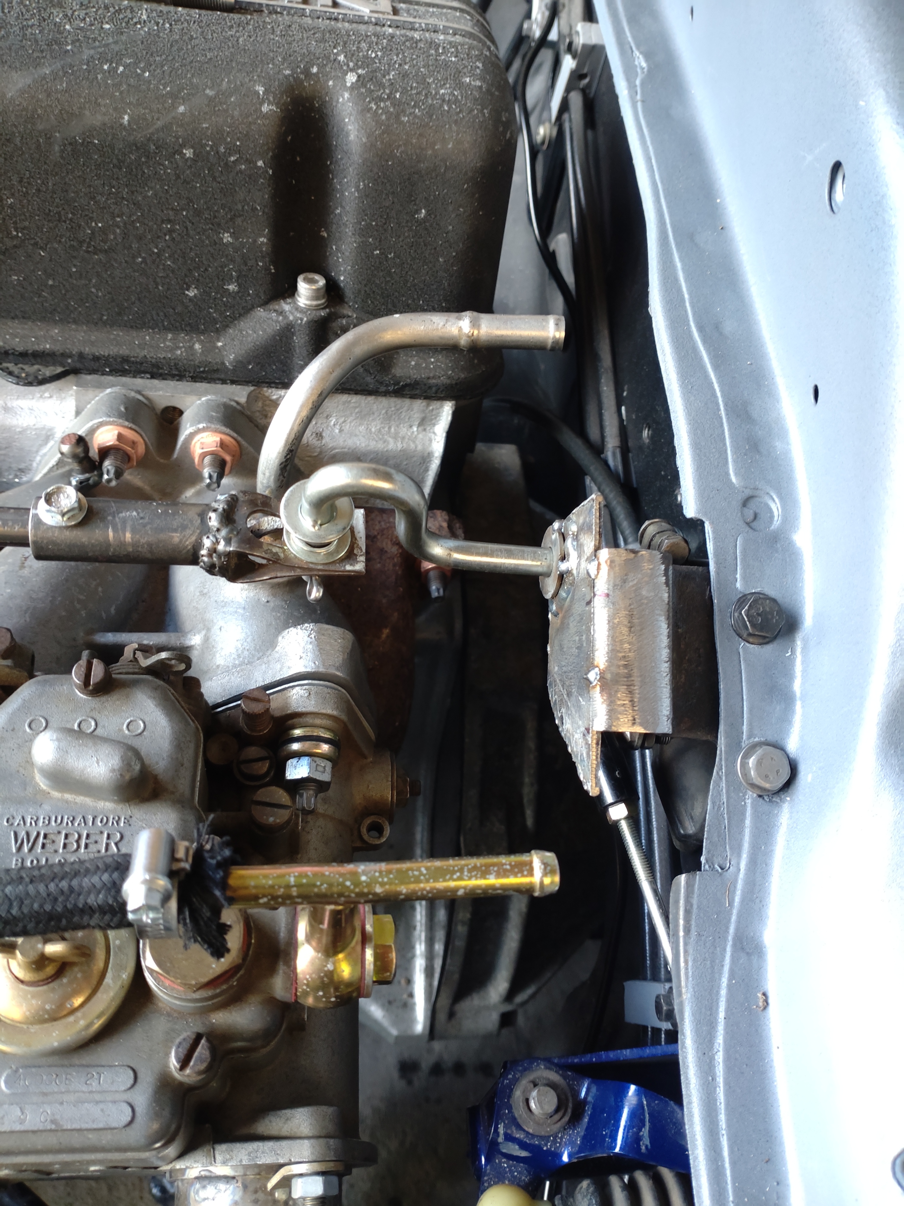

                    • Je continue les travaux avec l'adaptation de la commande d'accélérateur pour les carbs.
                      Fait avec les moyens du bord :
                      J'ai récupéré la pâtte d'origine que j'ai découpé
                      Souder 2 morceau de tôle ensemble pour la rallonger
                      Souder un écrou insérer un roulement a aiguille et souder 2 rondelles pour qu'il ne bouge plus.
                      Le tout repeint en nour
