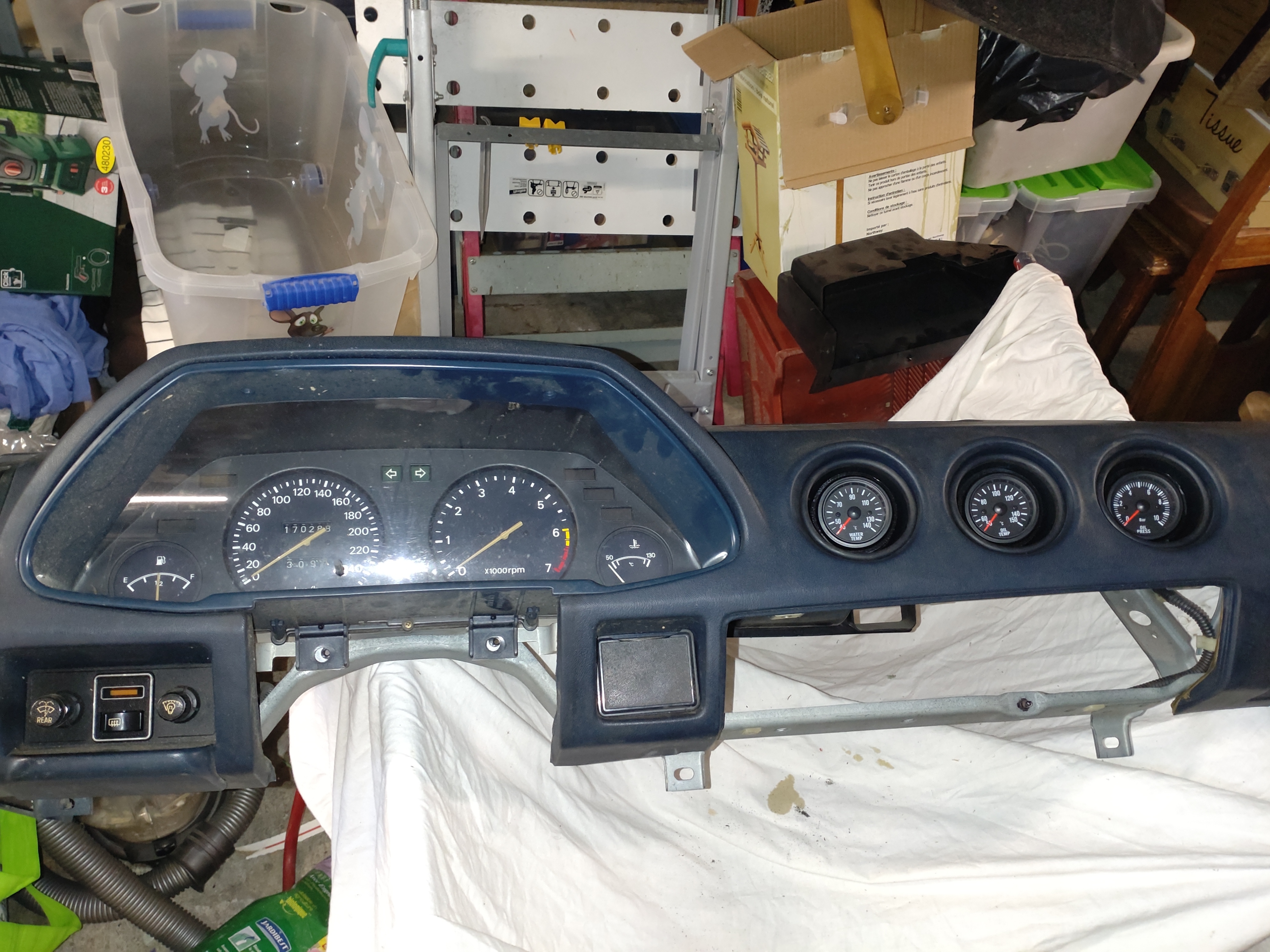

  • Un peu de changement avec le froid qui arrive.
    J'avais envie de remplacer les 3 mano d'origine du coup j'ai récup de tableau de bord qui été rangé dans le garage et en profite pour démonter le bloc de mano.
    Quand j'ai voulu mettre en placer les nouveaux Ba il fesait tout piti avec leur petit 55 de diamètre .
    Du coup j'ai du modéliser une entretoise et imprimer en PETG pour pouvoir les installer.
    Je les ai ensuite coller au tableau de bord
    Ensuite instalation des manos
    Et une vue d'ensemble du tableau de bord. Sa déboite

    • Sean
      Sean a commenté
      Superbe - j'ai fais pareil avec ma 240Z. Tu fais quoi avec l'horloge ?
    • Monkey
      Monkey a commenté
      Merci
      Je n'en fait rien de l'horloge mais sur les 280zx c'est un bloc complet avec les 2 autres mano.

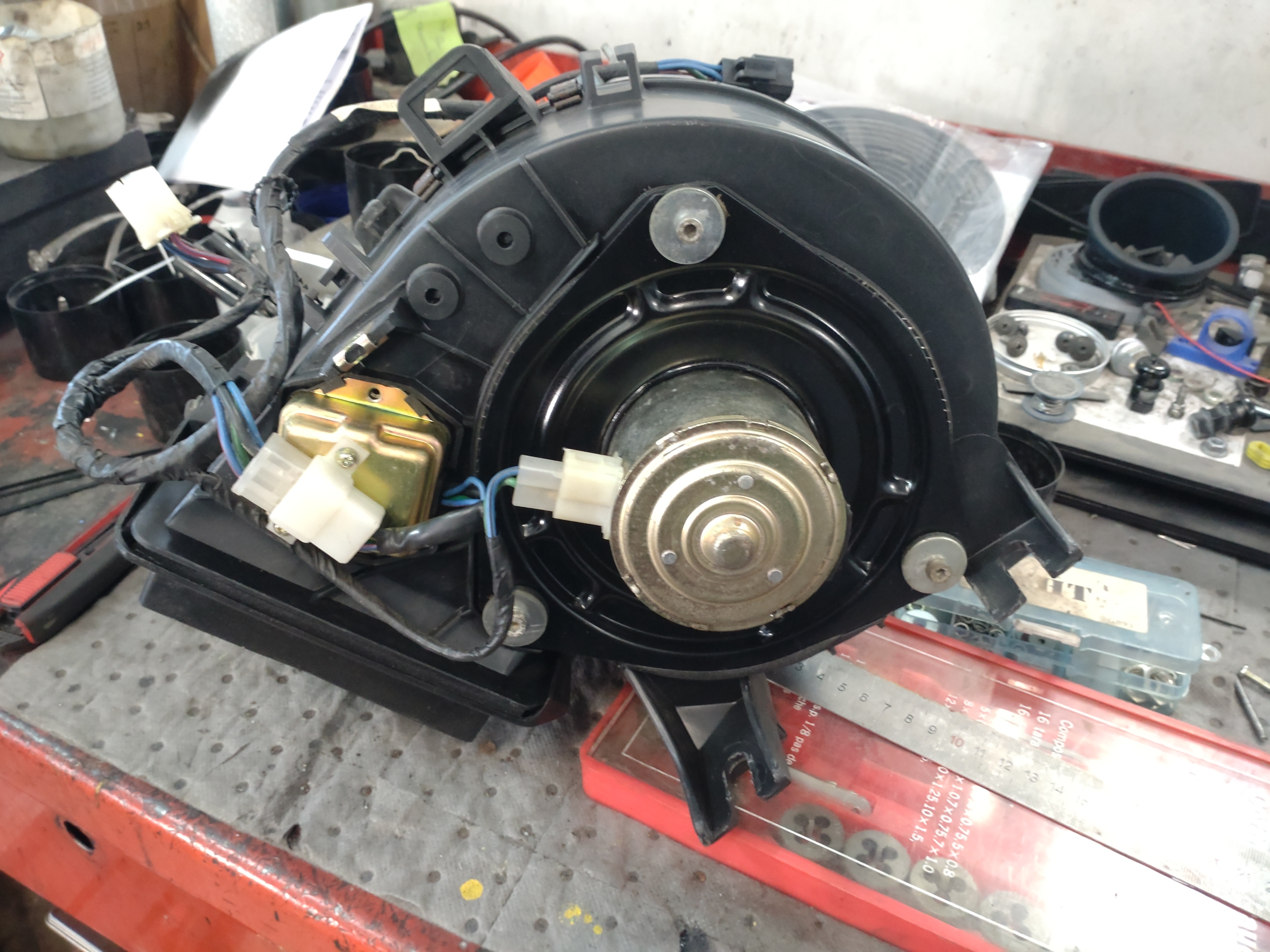

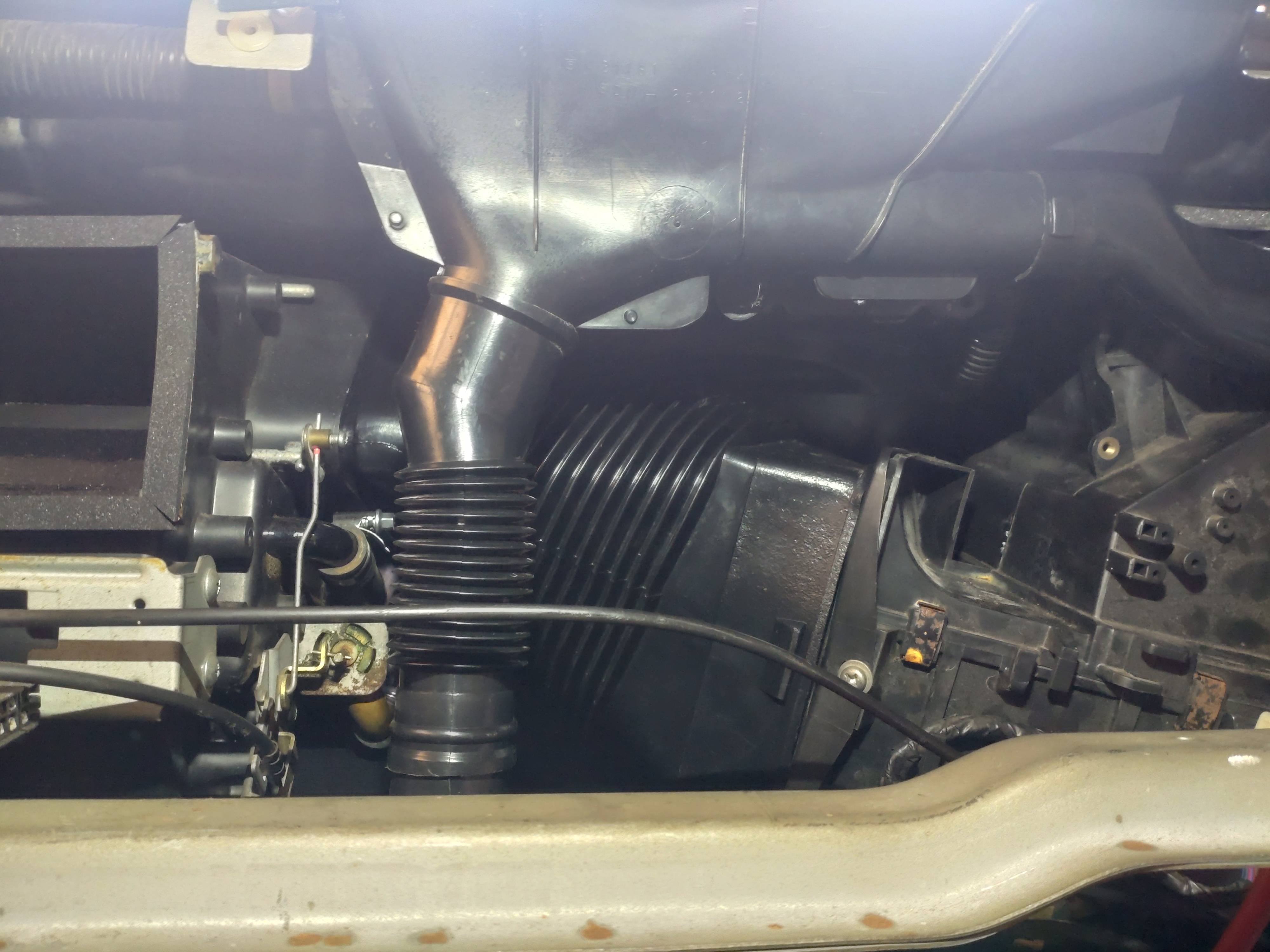

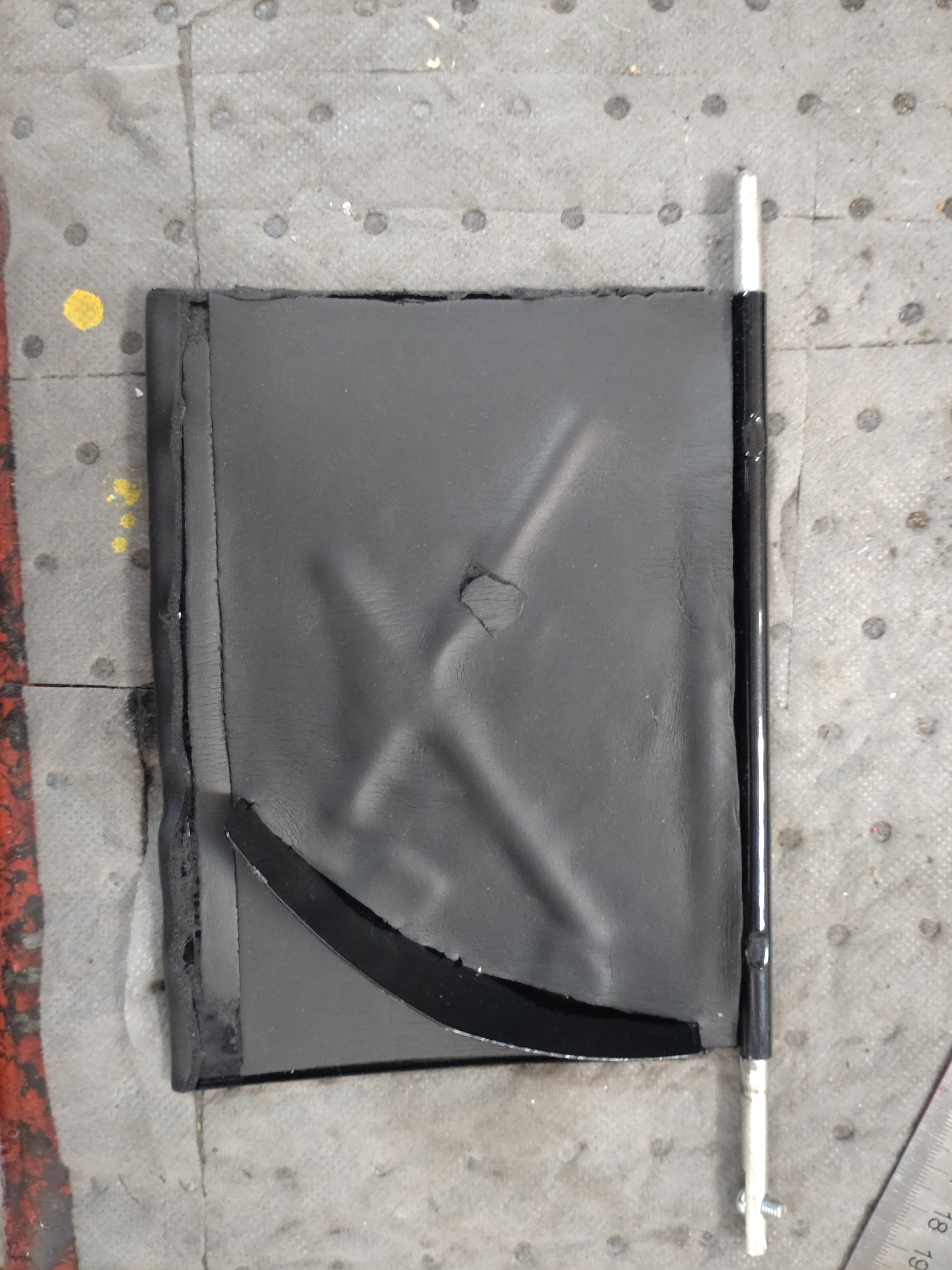

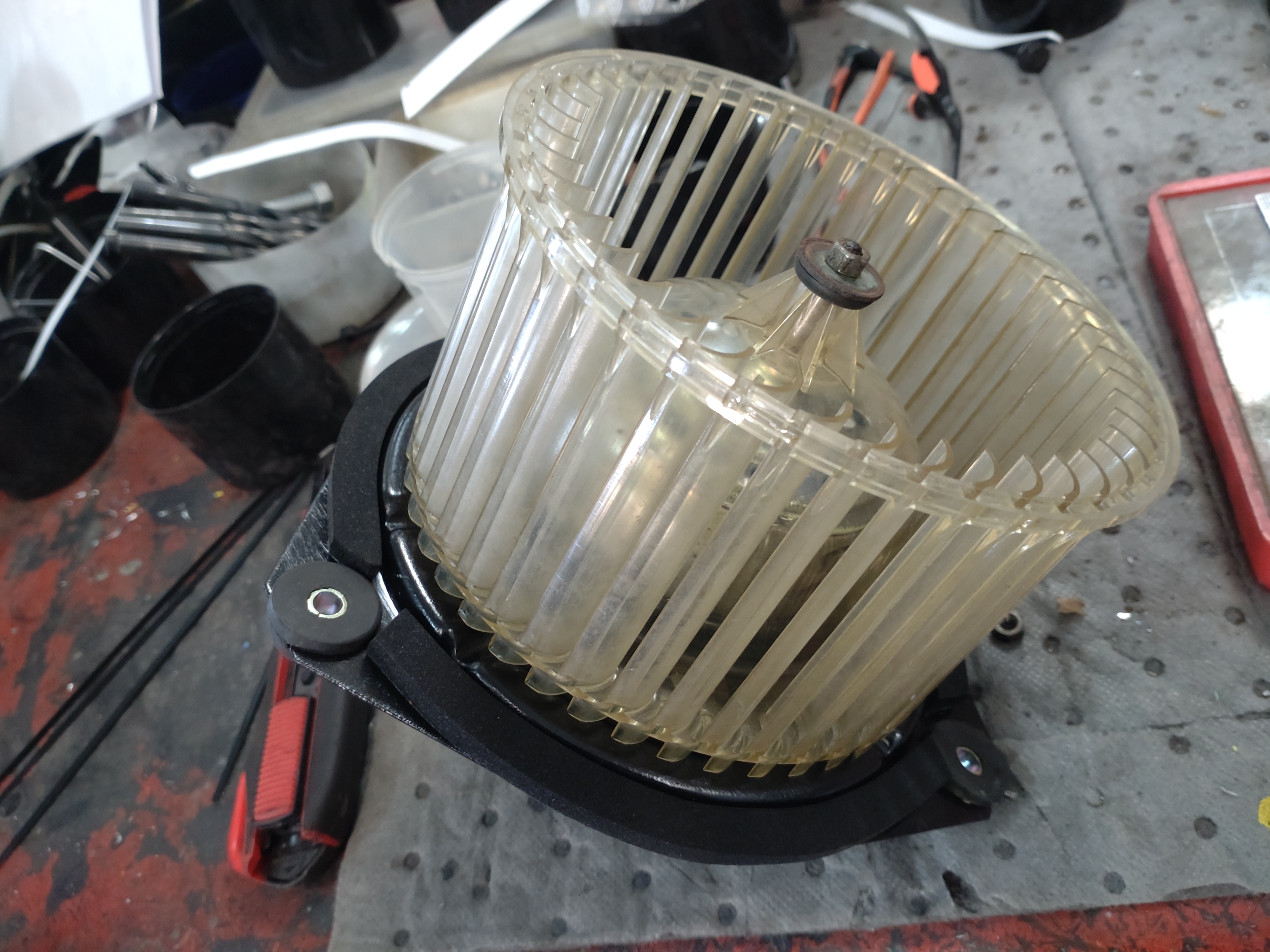

  • Un peu d'avancement sur diverses pieces de la voiture en attendant de pouvoir essayer de démarrer le moteur.

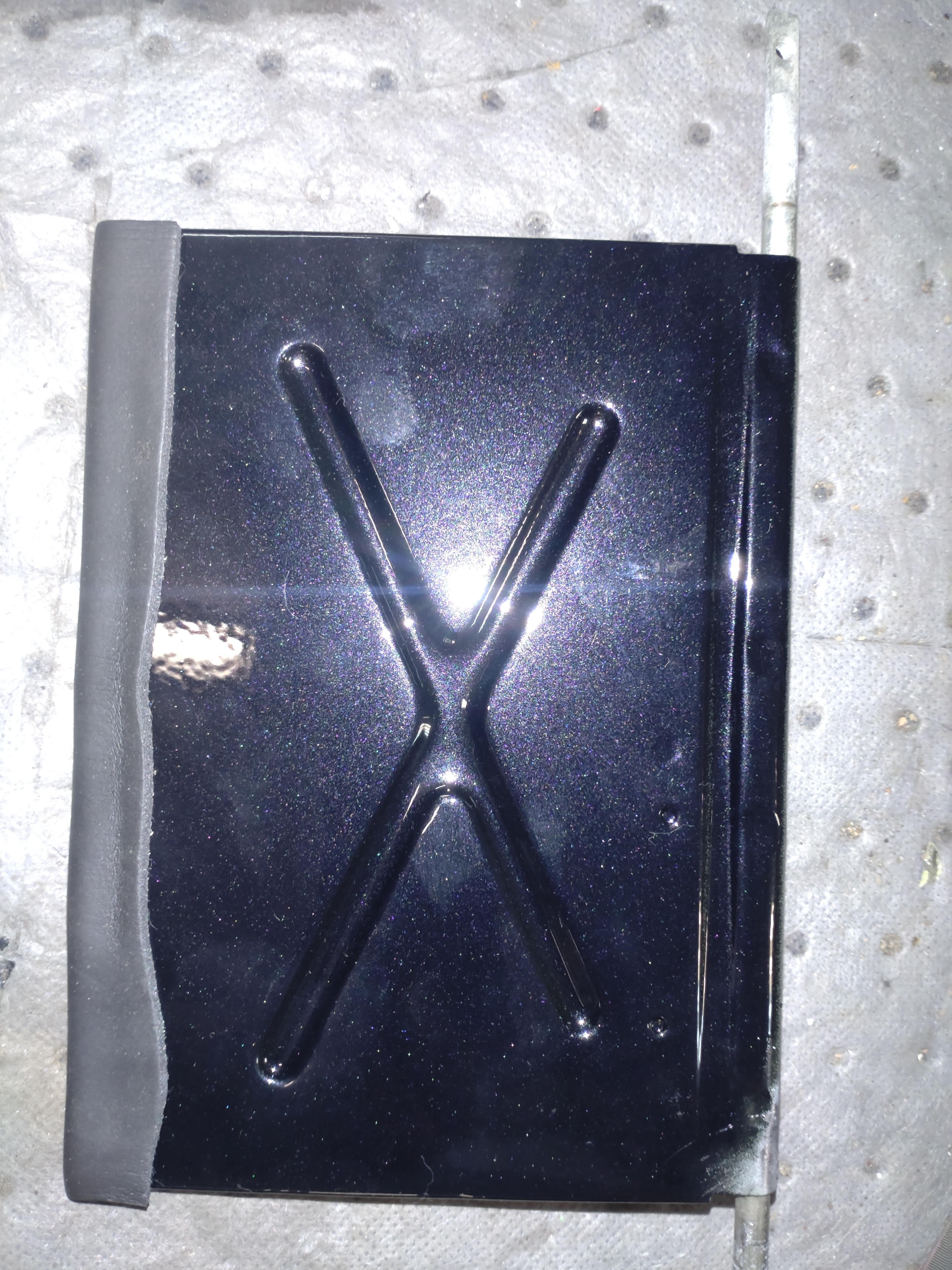

    Un gros nettoyage du bloc chauffage
    Décapage, peinture et remplacement des diverses mousse pour les clapet.

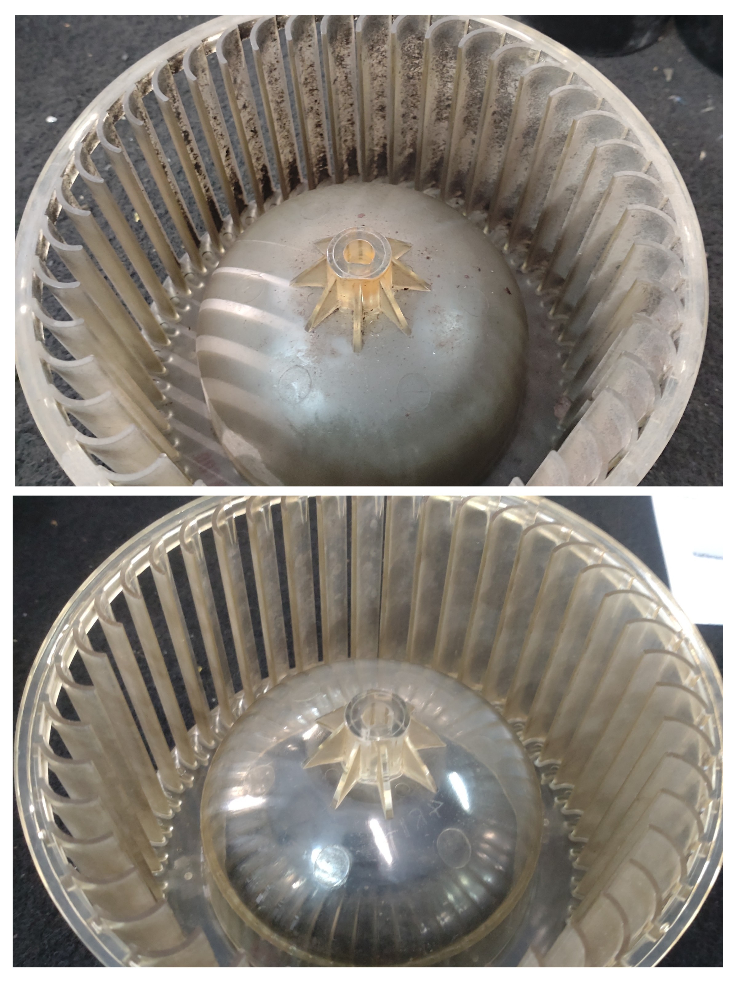

    Et un bon bain dans le bac à ultrason pour le pulseur. Cliquez sur l'image pour la voir en taille réelle

    Sa en avait sacrément besoin.
    J'en ai aussi profiter pour nettoyer tout les conduits du chauffage(sa ressort comme neuf) et remonter le tout dans l'auto.
Nom : 		DSC_5777.JPG
Affichages :	69
Taille :		2,64 Mo
Nom : 		DSC_5776.JPG
Affichages :	71
Taille :		2,81 Mo

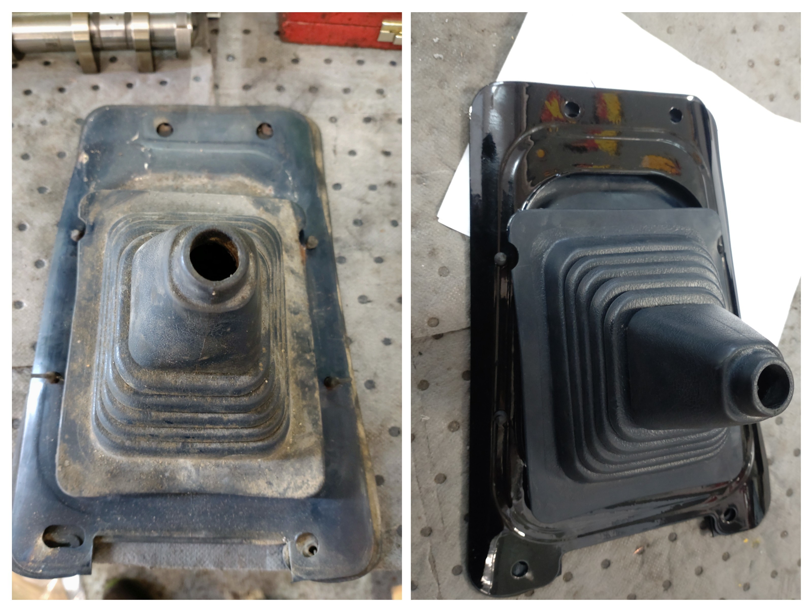

    Pareil pour le soufflet du levier de vitesse .
Nom : 		20260117_112131-COLLAGE.jpg
Affichages :	74
Taille :		863,2 Ko

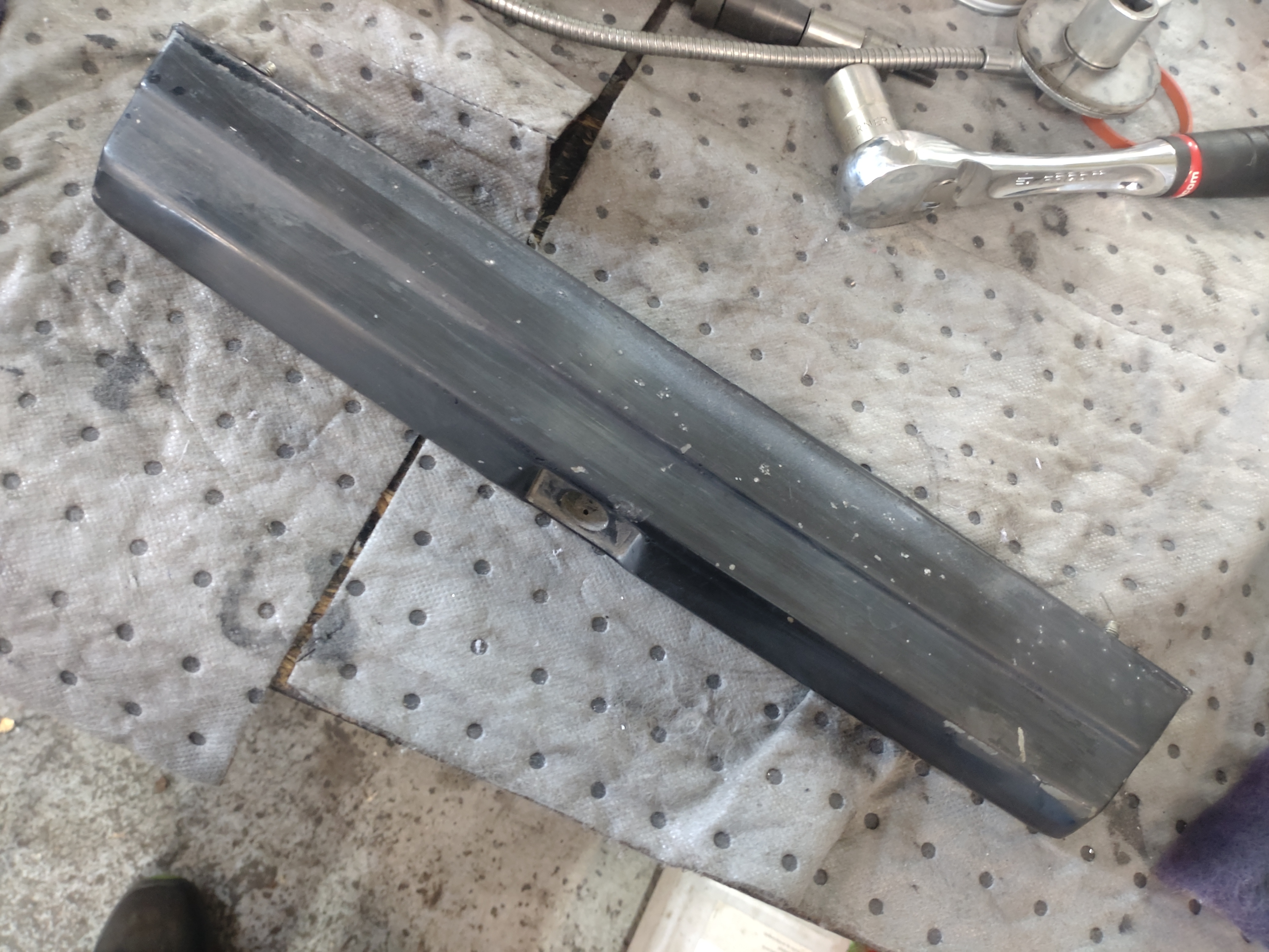

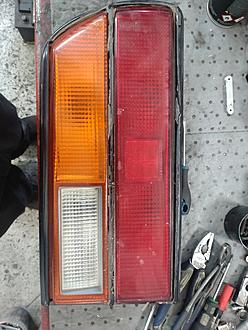

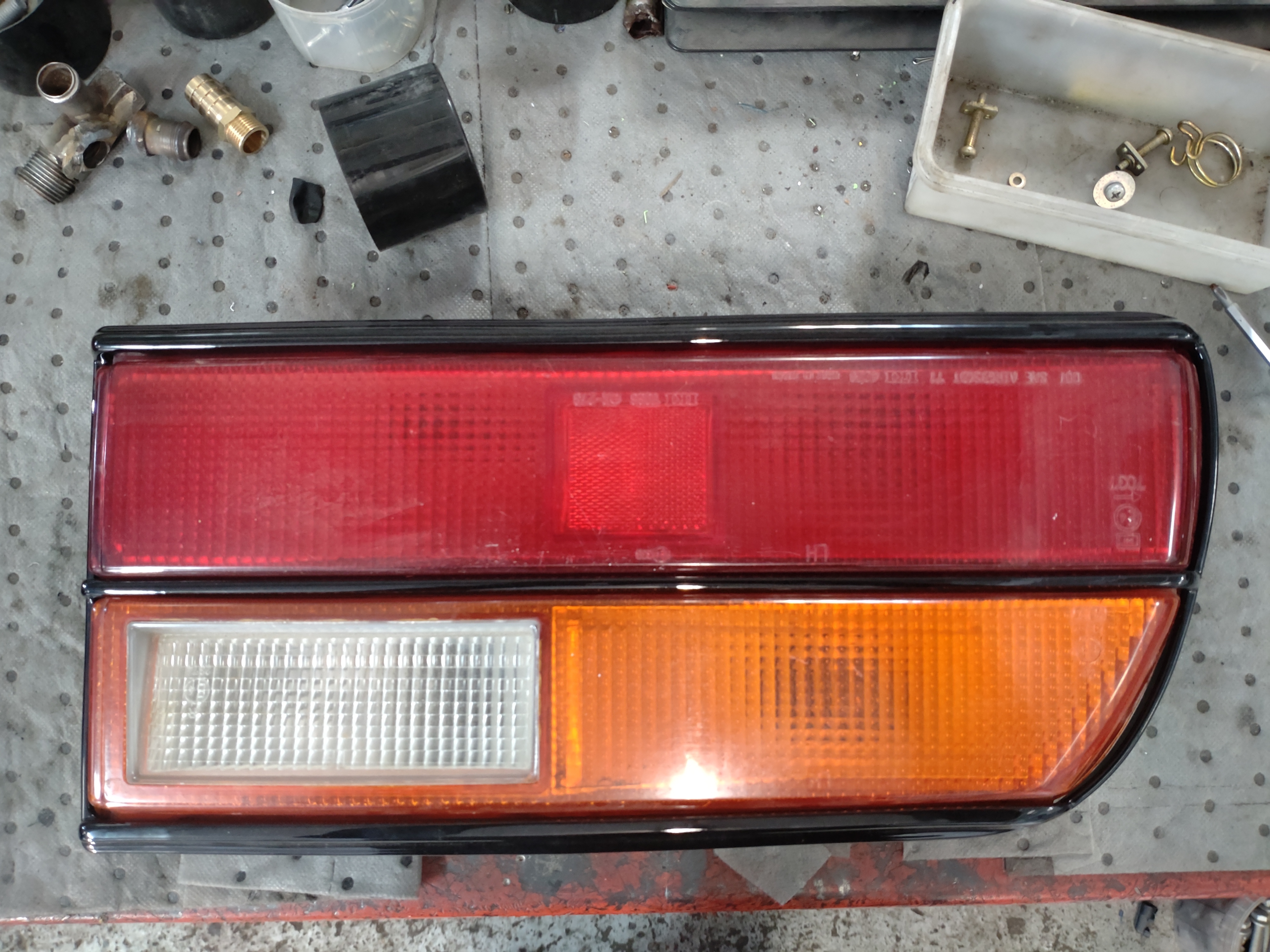

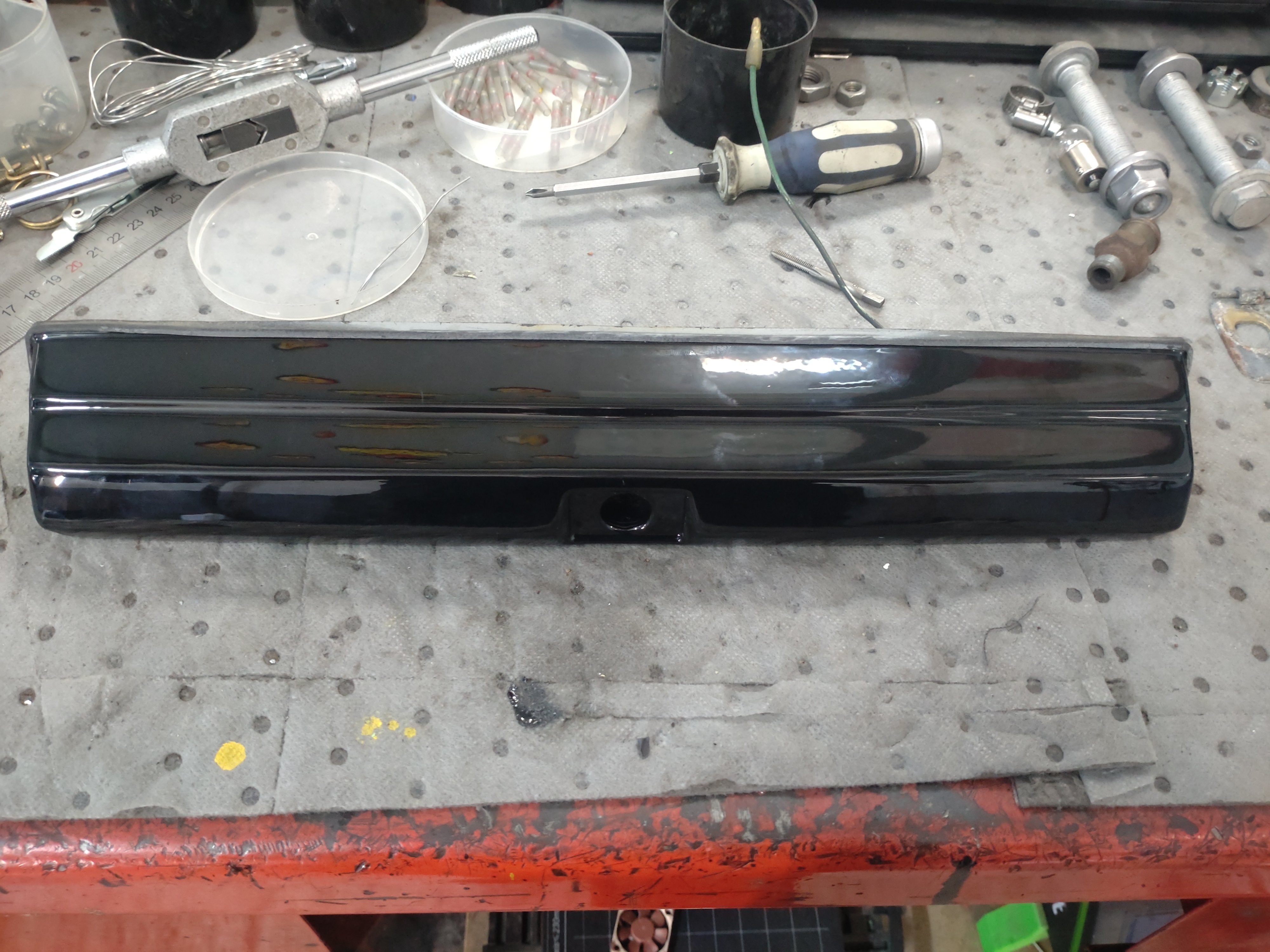

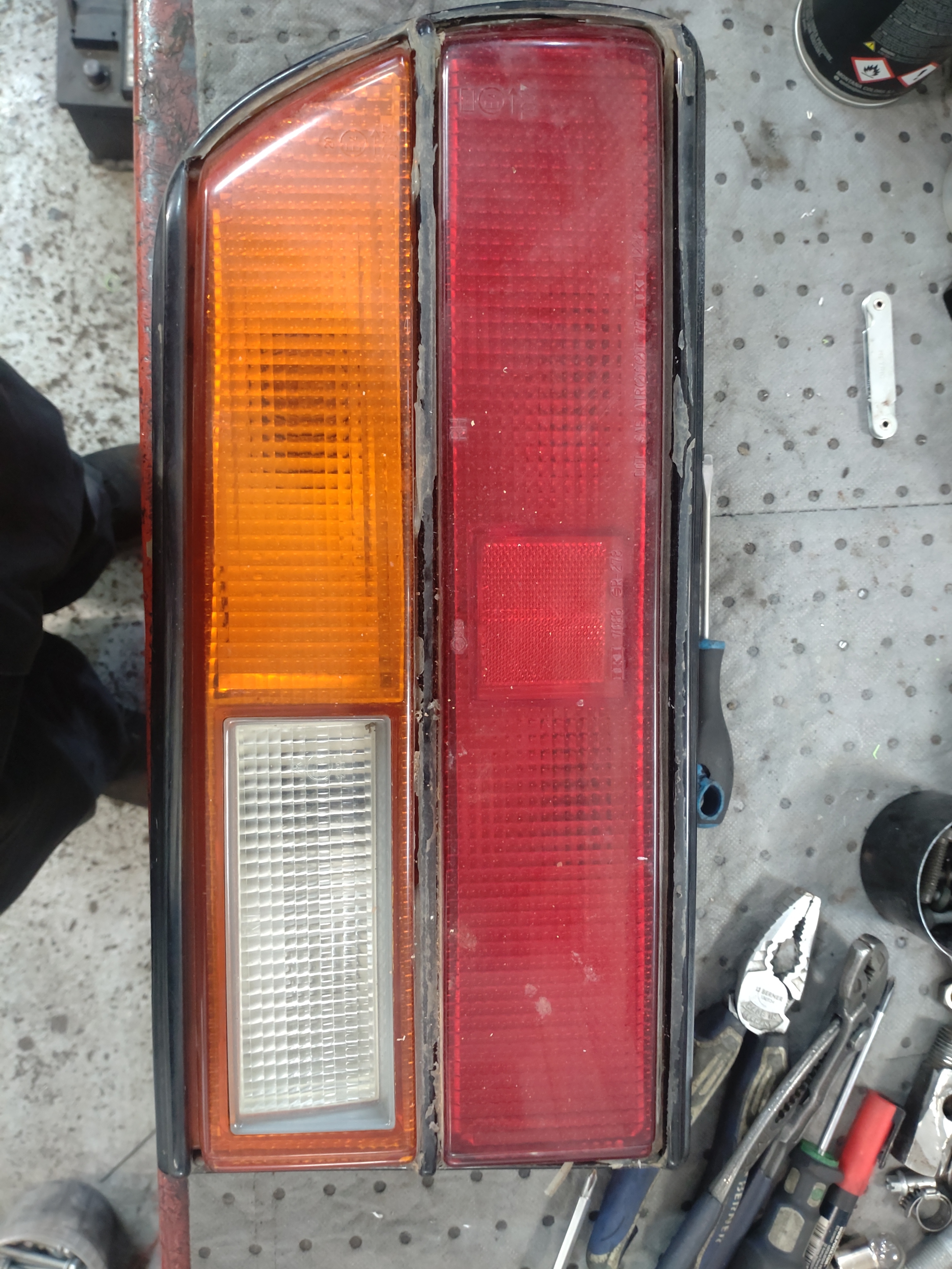

  • J'ai fait aussi rénové quelques pièces de la voiture.
    Les feux ar :
Nom : 		DSC_5680.JPG
Affichages :	68
Taille :		3,33 Mo
Nom : 		DSC_5688.JPG
Affichages :	67
Taille :		3,22 Mo

    Et yen a encore d'autre auquel il faut que je m'attaque.
    Photos de la restauration
      tout propre comme neuf !

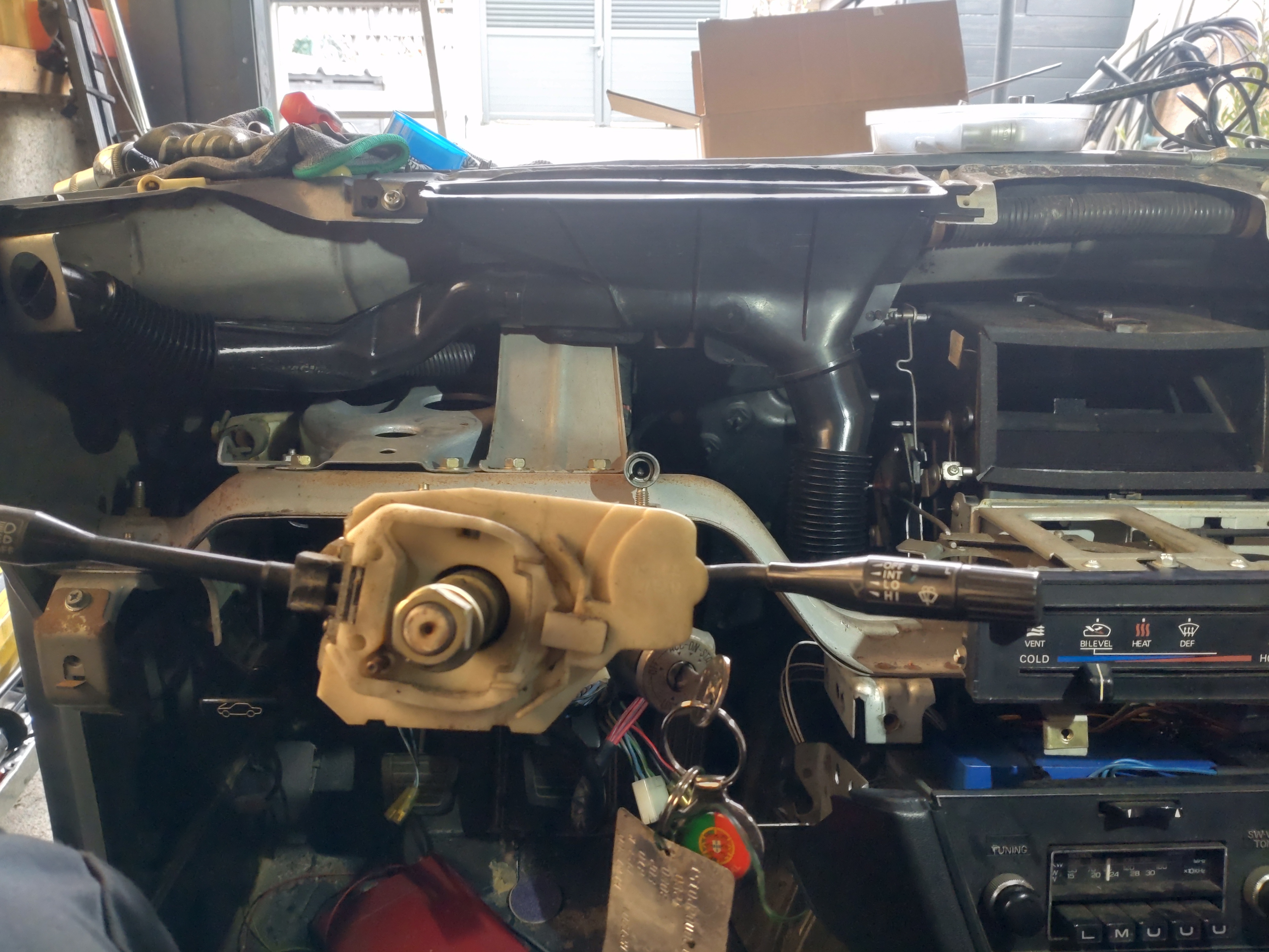

  • Encore : ouf !
    • Ça me rappelle qd j’ai changé mon tdb ,le même bleu aussi ,j’en avait profité pour nettoyer les contacts des commodos
      • Tant que c'est démonter j'en profite pour nettoyer tout se que je peut et remplacé les ampoules aussi comme ça je repart sur de bonne base.
        Sa fait plus de boulot du coup
        • J’ai fait pareil ,gros nettoyage, verification graissage des commandes de volets d’air ,réfection des mousses d’étanchéité sur gaines de chauffage, les ampoules j’ai changé les blanches en 5w mais pas les oranges car pas trouvé
          au remontage juste un soucis avec le bouton de ventilation il marchait pas très bien ,j’ai mis de la bombe contact mais c’est pire !!
          J’ai aussi lustré la vitre du compteur
