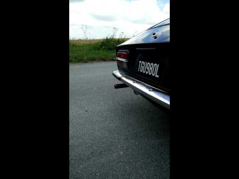

    Hop petite vidéo faite avant le remplacement de l'échappement ! Cela m'a vallu une réprimande du paysan du coin

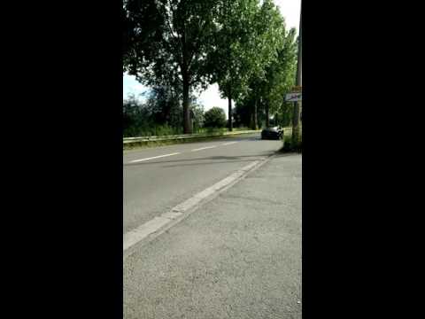

                      Puisque j'ai fait une vidéo avant... Fallait bien en faire une après !
                      Comme vous pouvez l'entendre j'ai une boite 4 avec des rapports biiiiien looooooong
                        passe en boite 5 rapports courts et 5 longue
