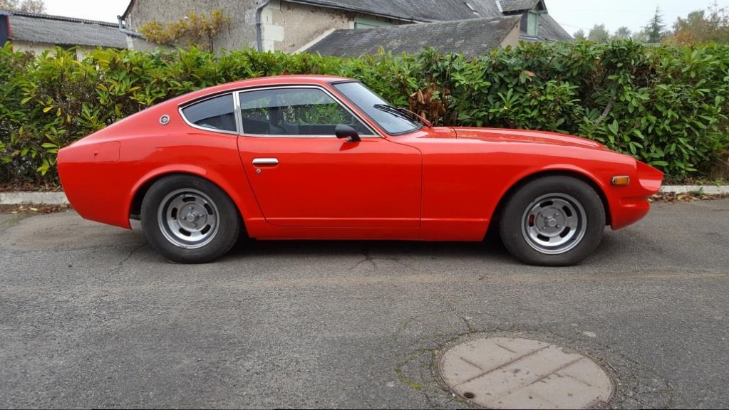

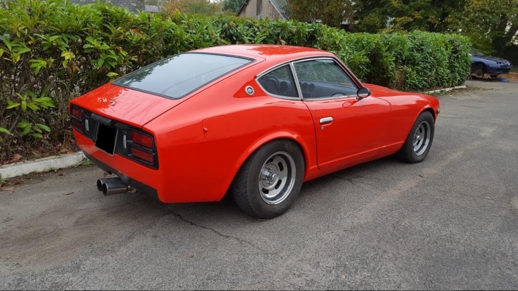

    Bref, j'ai trouvé cette rouge dans le 42. c'est une 1975 dont une 280z de première génération.
    Le moteur a été converti en carburateurs.
    Elle a des baquets et des ceintures ventrales !
    Le proprio, un petit papy qui semble acheter et revendre des autos pour payer sa retraite ...
    Les difficultés de notre époque se sentent à tous les étages, et encore un élément susceptible de m'éloigner de mon rêve.
    D'après lui la voiture vient de Belgique et aurait été repeinte il y a 3 ans.
    Donc effectivement elle a été entièrement démontée, les points de rouilles ont été traités, certain sont a reprendre, car la finition n'a pas été forcement très poussée. Je m'en occuperai plus tard. Globalement propre mais il y a pas mal de travaux a faire sur la voiture, mais j'adore déjà ma Z
    J'ai toujours voulu une voiture rouge, et celle ci a déjà été démontée. Je n'ai pas la place pour faire une resto complète.
    Franchement ça a de la gueule !! et je vais enfin pouvoir réaliser mes rêves ! voila tournons la page, et commencons une belle histoire !

                    Le temps de me familiariser avec le forum, voici quelques photos en plus :
