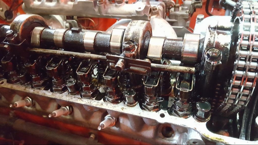

Alors aujourd'hui au programme, réglage du jeu aux soupapes.
Les compressions sont remontés un peu de 8.0 a 8.5/8.6 environ.
Le moteur fume beaucoup moins et tourne bien plus rond, cependant ça ne résoud pas mon soucis d'explosion qui sortent par les carbus.

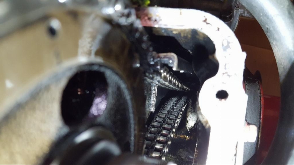

On a remarqué que la chaine était pas mal détendu d'un côté, le guide chaine a droite (tendeur ?) est réglé vis a fond, et bouffé casi jusqu'a la ferraille.
J'essai de comprendre comment fonctionne le calage de la distribution.
J'ai trouvé le repère tout petit et oblond et j'ai cru comprendre qu'il y avait 1.2.3 repère sur la poulie en fonction de la tension de la chaine.
Après c'est le grand vague sur la méthode.

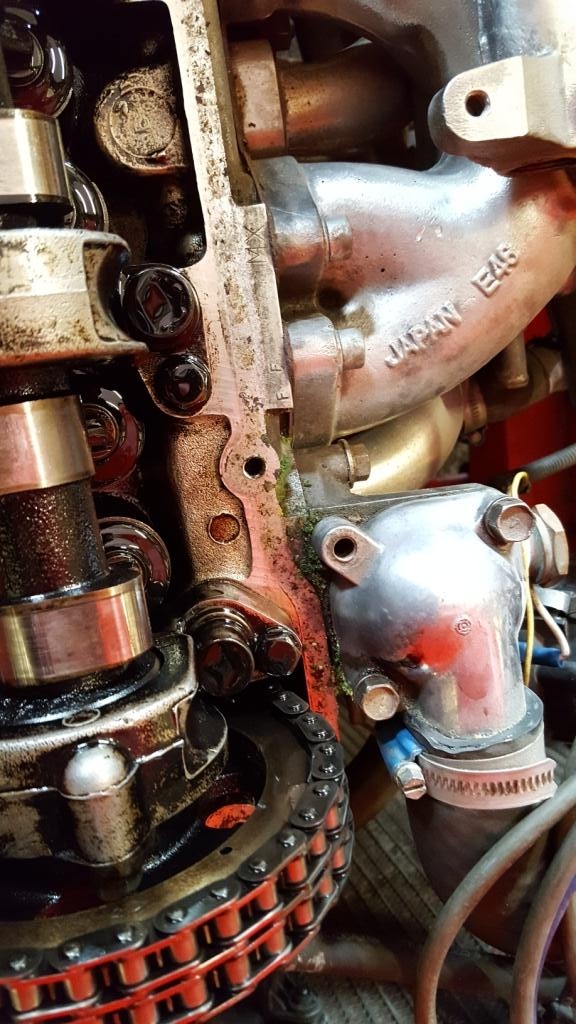

L'intérieur de la culasse est crado.
Voila la fuite d'eau ... est ce que ça rentre sous le cache culbuteur ? ...

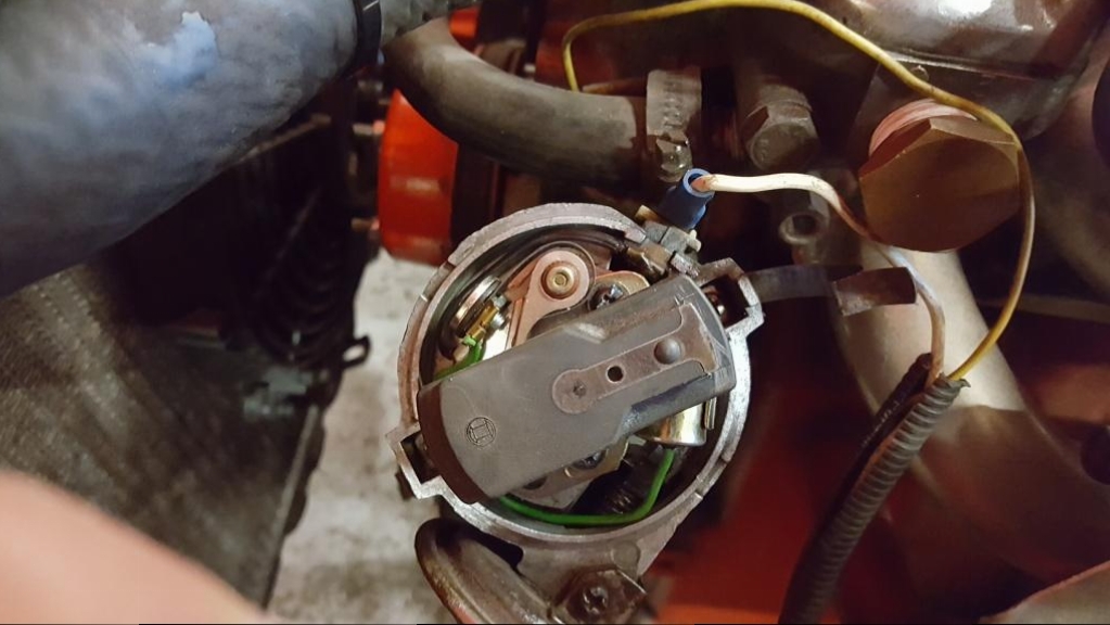

Sinon, voici la position de l'allumeur lorsqu'il le cylindre 1 est au TDC.
Comment repéré si l'orientation est ok ?
