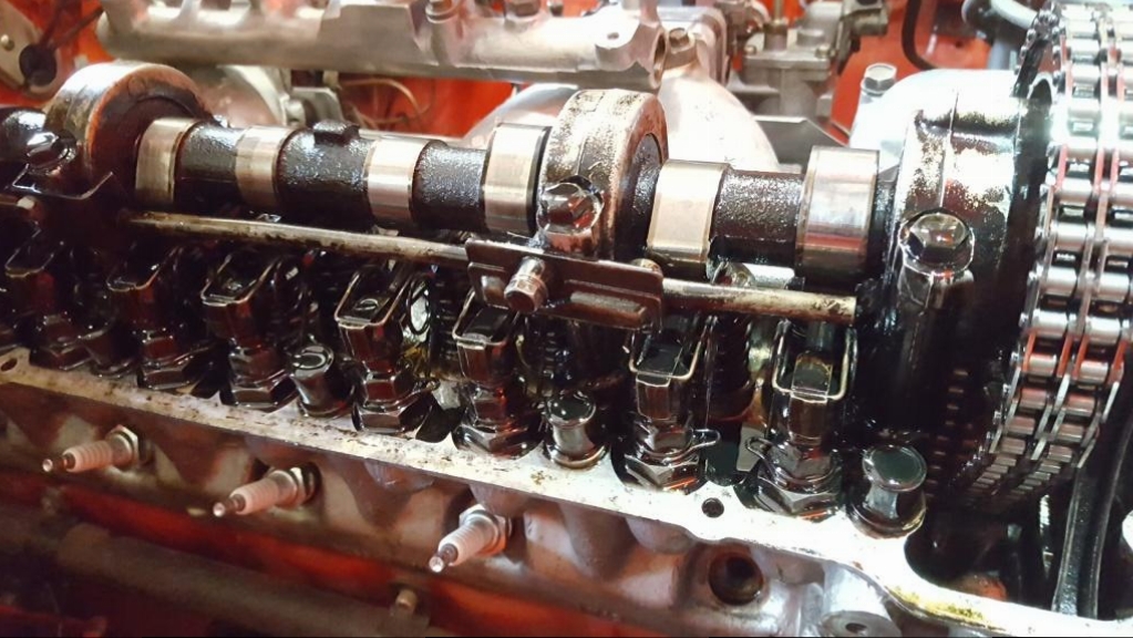

    Pour ton taux de compression, il existe un test simple pour diagnostiquer ton moteur:
    -1,Tu mets de l'huile (très très peu) dans le cylindre, si ta compression monte, c'est la segmentation qui est fatiguée ou le cylindre qui est "gommé, rien de grave à long terme, juste une perte de puissance, tu vas salir rapidement ton huile à cause de la combustion qui passe...
    -Si le test 1 ne donne rien de mieux, et pas d'autres signes, les joints de soupapes sont fatigués, il faut prévoir un changement à moyen terme.
    Pour ta fuite d'eau, pas de risque, tu peux simplement démonter, nettoyer et refaire le joint du calorstat.
    Pour l'allumeur, le rotor doit être sur le fil de bougie correspondant.
    Je pense que tu devrais faire un gros démontage + nettoyage des carbus avec une resto sur base des kits de renov, car tu dis plus haut que les réglages sont différents entres les carbus..., et refaire régler ta richesse au banc ou à la sonde lambda....

        j'ai pu faire "5 miles" avec la voiture pas jojo, des bruits, des vibrations, claquement, pas de cv.
        _ maintenant les explosions dans le carbu disparaissent en reconnectant la capsule à dépression.
        Elles ont disparu, jusqu'a ce que j'appuis un peu plus dans une descente.
        A l'arrivé, plein d'huile a l'arrière du moteur ... hum hum y'a de la pression la dessous on dirait.
        j'en arrive a la conclusion que ce moteur n'a pas du rouler pendant des années et être redémarré sans démontage.
        j'ai probablement des segments de bloqués avec en plus une usure globale.

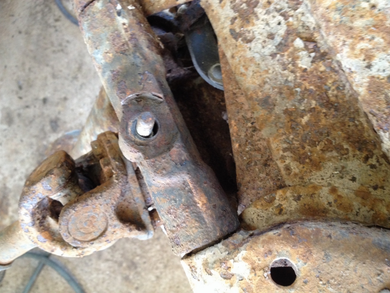

        _ ensuite démontage d'un triangle arrière ... humhumhum .... evidement les machins "spindle spin" sont oxydés à mort. GRRRRRRRR
        je trouve que le montage est mal foutu, peut-être que ça allait plus vite comme ça en production.
        Du coup j'ai du couper a la disqueuse pour sortir le triangle, je verrai demain comment retirer les bouts d'axe qui sont resté coincé.

            Pour extraire l'axe AR, regardes sur youtube, il y a des tutots, c'est une galère à cause de la rouille. Il faut enlever le petit axe au milieu.
            B
            280Z et 240Z.
            • #36
              Il faut l'enlever pas le dessous.

                  En fait il n'y avait déjà plus la vis de sécurité au milieu
                  Ca sort pas pour autant
                  C'est grippé sur les 14cm de long, j'ai chauffé a mort et poussé a la presse, résultat que dalle !

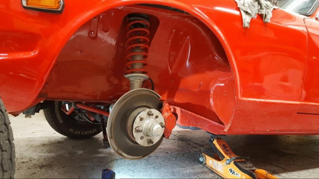

                  Ce matin j'ai remonté le train arrière de la Z.
                  Le "spindle machin" est resté coincé, donc j'ai taraudé et mis 2 boulons de 8 en attendant. (juste pour déplacer la voiture.
                  Bon point : les freins arrières sont neufs ainsi que le tout le circuit en cuivre, les raccords, les durites.
                  Voila une petite photo des passages de roue Cliquez sur l'image pour la voir en taille réelleÂ*  Nom : 		20161117_193801.jpgÂ* Affichages :	1Â* Taille :		350,6 KoÂ* ID : 			225280
