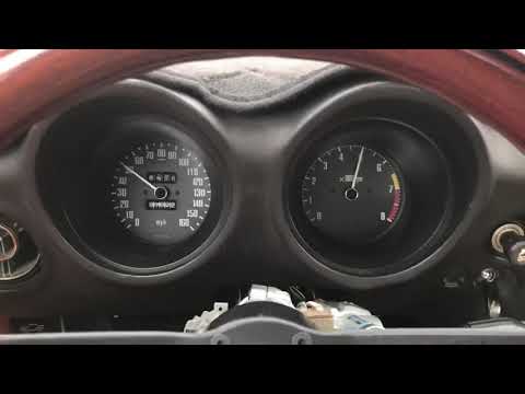

 Et hier, enfin le jour J, Morov et venue me reprogramer la Z, carto final.
 La voiture est génial a rouler: Encore plus de couple, elle est bien fluide, un comportement bien volontaire et un sacré gain de Pmax dans le tours. Je suis ravie du travail effectué.
 Un dyno sera fait après l'été pour donner un chiffre.
