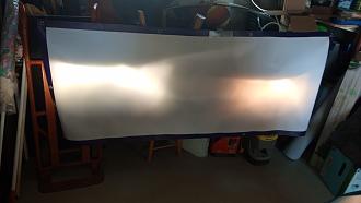

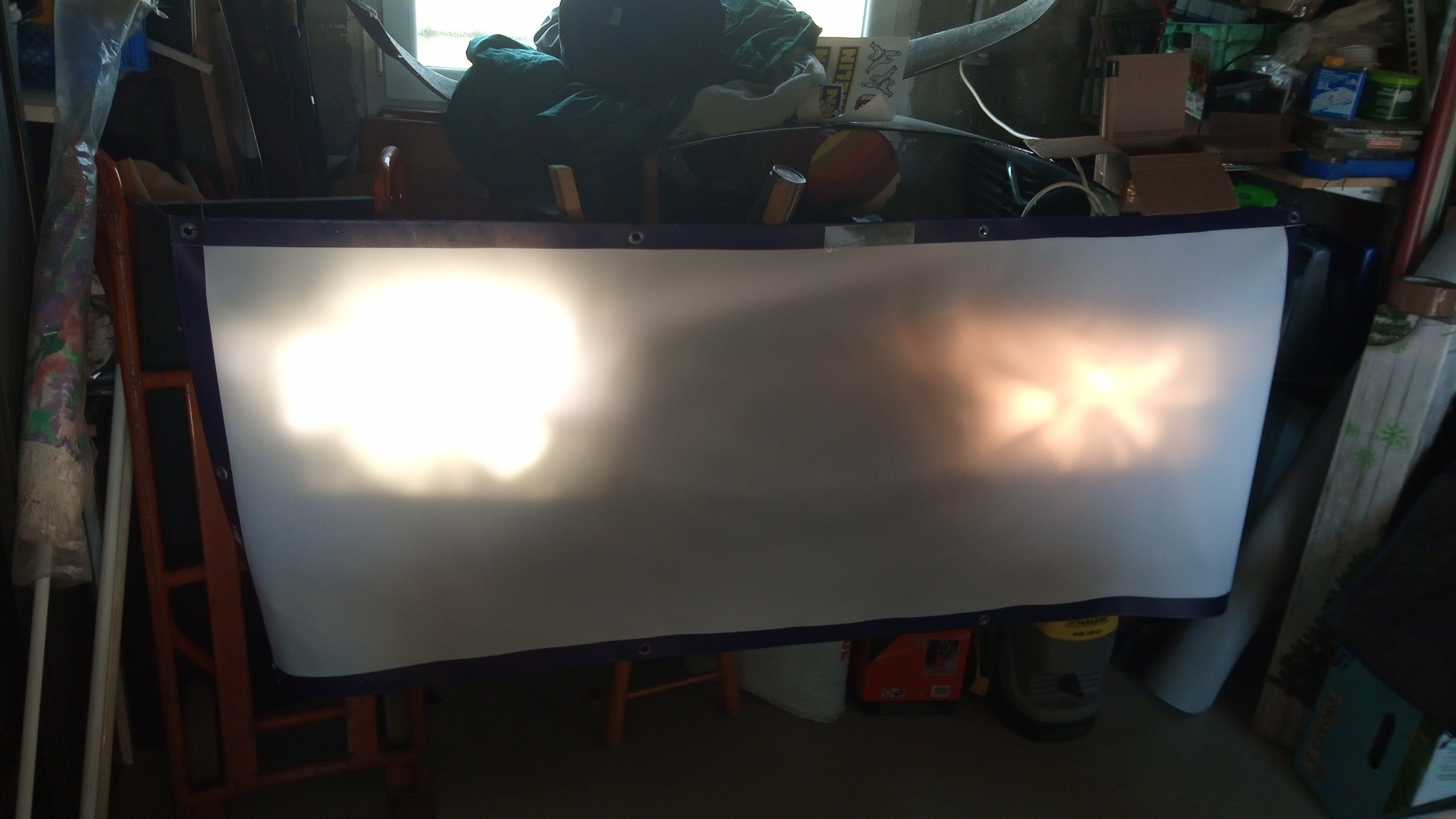

          Montées ce jour : grosse différence : sur photo, à gauche ampoule LED, à droite ancienne ampoule (la roue gauche est surélevée)
          Photo en codes Cliquez sur l'image pour la voir en taille réelle   Nom : 		IMG_20191113_121859.jpg  Affichages :	0  Taille :		2,13 Mo  ID : 			271907
          Photo en phares Cliquez sur l'image pour la voir en taille réelle   Nom : 		IMG_20191113_121907.jpg  Affichages :	0  Taille :		2,10 Mo  ID : 			271908
