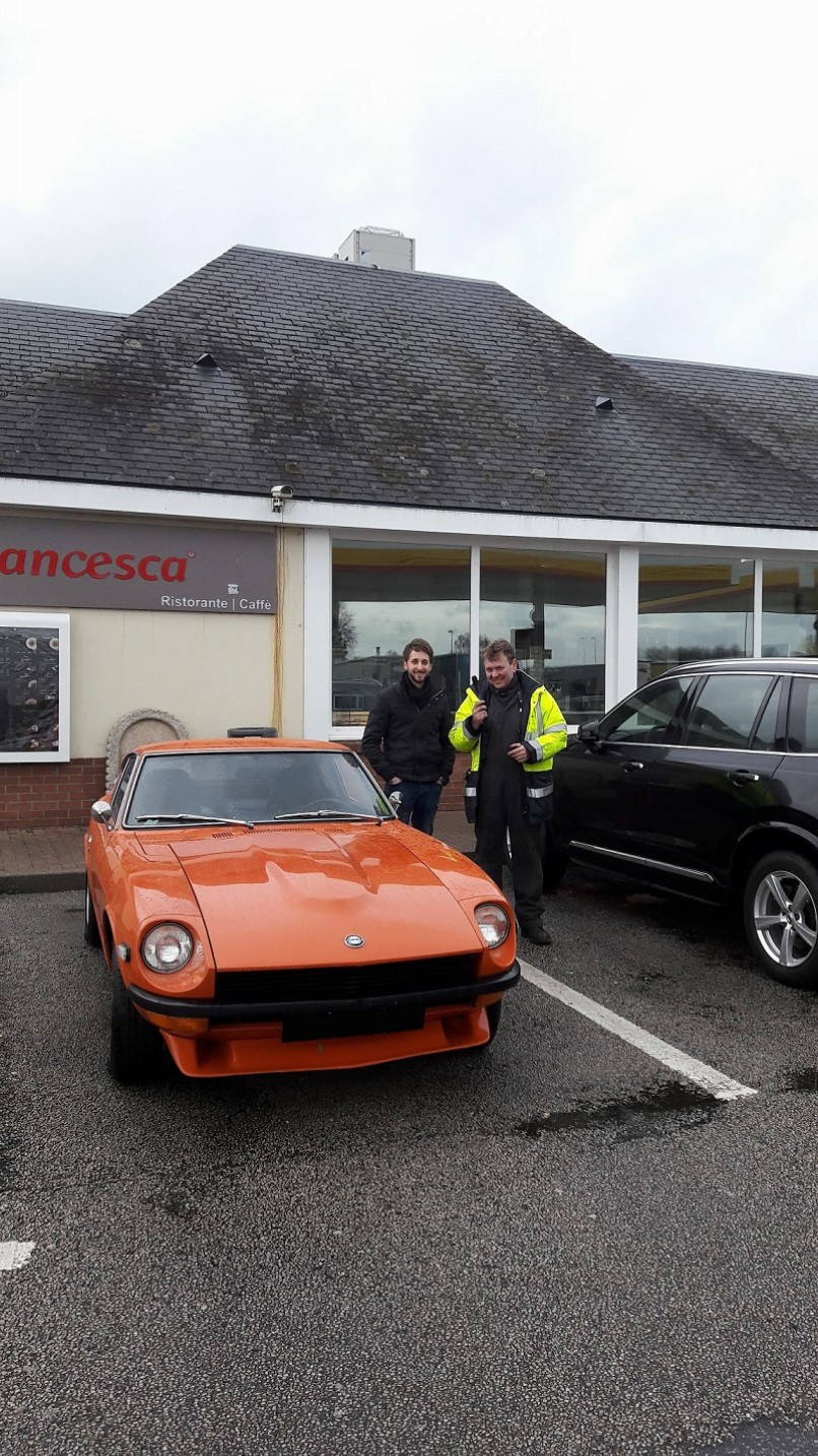

    Au bout de 35 minutes, le dépanneur arrive. Très sympa, il nous dit qu'il travaillait dans le temps sur des moteurs de ce type. Ni une ni deux, il sort un tournevis plat et ouvre la tête de l'allumeur pour se rendre compte que les rupteurs étaient collés l'un à l'autre ! Impossible donc d'avoir une étincelle.. Un coup de tournevis dans la vis de réglage et comme par magie, la Z démarre au quart de tour !
    Une photo de notre sauveur avec le fameux tournevis :
    Cliquez sur l'image pour la voir en taille réelleÂ*  Nom : 		04mm.jpgÂ* Affichages :	1Â* Taille :		357,6 KoÂ* ID : 			242709
    Extrêmement heureux et après avoir grandement remercié le dépanneur, nous reprenons notre périple vers la maison. La Z fonctionne mieux que jamais. Le ralenti est parfait, aucun ratés ni à l'accélération, ni au ralenti. Un son parfaitement rond.. Le bonheur complet !
