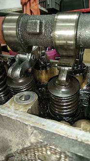

  • #33
Nom : 		1529334404835-1534466277.jpg
Affichages :	317
Taille :		1,23 Mo
ID : 			252459 un peu de prototypage comparatif

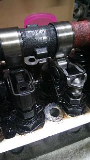

    • #34
Nom : 		15293348474832003482082.jpg
Affichages :	284
Taille :		1,64 Mo
ID : 			252462 vue de l'autre côté
      l'avantage c'est une levée supérieure rien qu'avec un AC standard
      • #35
        C'est top!
        comment est assuré le maintien latéral ?
        dans la rainure du lashpad?
        ils ont aussi l'air beaucoup plus léger... ce qui n'est pas mauvais!
        Dernière modification par datsun240z, 18 juin 2018, 18h36.

              C'est top!
              dans la rainure du lashpad? oui, guidé par le lash pad , mais il a fallu meuler à l'arrache les deux cotés et raccourcir le basculeur , on voit mes coups de meule " à la main " pour également dégager le parcours de la came qui frottait au départ sur les ailes avant d'attaquer le rouleau. D'ailleurs j'ai trop meulé , et j'ai donc fragilisé l'extrémité, Je réfléchis même à laisser brut et laisser les cames s'user sur les bords avant de venir toucher le rouleau . Bonjour le rodage ! mais au moins , la résistance ne serait pas remise en cause . Ce n'est qu'un prototype que j'ai reçu ce matin !! Je m'y suis mis cet apres midi à la barbare , histoire de voir . Mais globalement ça fonctionne, il faut aussi réduire la sphère de rotule, et il me reste à faire les deux encoches pour le ressort . Si je fais une série, il faudra que je me cale sur ma fraiseuse pour un travail propre .
              ils ont aussi l'air beaucoup plus léger... ce qui n'est pas mauvais! Non le poids est supérieur ( 93 grs contre 78 origine , mais comme le rouleau est plus au centre , en poids alternatif pur en bout , on est à 41 grs contre 31 grs origine , soit 10 grs seulement et non 15
              • #39
                Oui et puis la largeur de la tôle donne confiance!!!Pas tant que ça , Alexis, les origines sont vraiment forgés et massifs, et dans le cas du rouleau, l'effort est entre l'axe et le lash pad, là ou j'ai dû meuler pour passer, donc point faible . J'ai expliqué que je vais laisser tel quel pour que ça fasse sa trace ou du moins enlever le moins de matière possible à cet endroit
                l'arbre à came est d'occase et je me fiche pas mal qu'il s'use sur les bords de cames , vu que le rouleau suit .
                Et c'est quoi le pourcentage de plus de levé?? je n'ai pas mesuré précisément mais j'ai trouvé 13 mm environ au lieu de 10.5 origine , c'est super pour un AC d'origine, avec ressorts d'origine, ça équivaut à un stage 2 ou même 3, et les ressorts ne sont pas à changer car on n'est pas encore en spires jointives .Que des avantages économiques !!Lol !!
                Au final, tu vas tester sur route pour voir?Non, si je poursuis il m'en faut 12,et je ne les mettrai pas sur mon moteur actuel car les cames seraient trop hautes et je ne veux pas dépareiller ma culasse préparée, il faudra que je prépare la culasse en photo et mettre le système entier, mais pour l'instant je récapitule toutes les données que j'ai prises à Spa et sur le parcours , donc les basculeurs ça peut attendre .
                Et le lien pour commander? Justement un seul basculeur à 10 € + 10 de port, ça va comme ça, il faut faire une commande chez aliexpress avec un nombre plus conséquent, avis aux amateurs
                Ps : pas de panique , ce n'est pas une révolution, juste une évolution possible avec certains risques , mais qui ne tente rien , n'a rien, et j'en connais qui en ont marre des ressorts de camion benne dans leurs culasses de l'oncle Sam !
                  alors voilà j'ai mesuré un peu plus précis et je trouve 10.8mm. basculeur original et 12.3 mm basculeur proto, soit 1.5mm sans rien faire.. Cool \

                        Je suis en négociation avec des chinois avec un minimum de 20 ?et il y en a qui proposent minimum 50 et certains 1000!!
                        j'ai mesuré avec plus de précision au comparateur,et ladifference est de 1,6 mm soit 10.8 à 12.4mm
                        je pense que suivant les ressorts standards.pour éviter les spires jointives, et l'arbre à cames standard,on obtient un stage 2-3 environ pour pas cher et des chevaux en plus par moins de frottement
                        vous en pensez quoi ?
