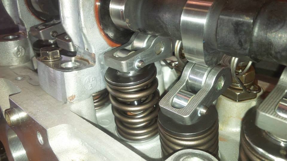

      C'est génial, Didier !!
      Mouche du premier coup !
      En regardant tes photos, je me disais que la partie que tu as meulée à proximité du rouleau n'est pas celle qui est la plus sollicitée.
      Mais si vraiment cela s'avère être une fragilité, est-ce qu'une simple augmentation du diamètre du galet ne résoudrait pas le problème ?
      Côté soupape, je n'arrive pas à bien voir/comprendre ce que tu as fait.
      C'est le linguet qui est modifié ou le lash pad ?
      Avec un ratio augmenté, les efforts latéraux subits par les guides de soupape augmentent. Ils font donc minimiser au maximum le frottement linguet / lash pad.
      Mais tu vas nous faire un 2e miracle et trouver un full roller pour éviter ça ?!!
      Comment évoluent les performances d'un moteur quand on ne change pas le croisement des soupapes, mais qu'on augmente seulement leurs levées ?
      Même croisement, même couple, non ? Juste (c'est déjà beaucoup...) Pmax qui augmente ?
      Suggestion pour la suite: mes lectures m'ont appris qu'il faut un effort de pression minimal sur le galet du linguet pour qu'il roule. Si jamais il glisse, bonjour les dégats....
      Les ressorts d'origine seront-ils suffisants pour assurer le roulement ? Surtout avec un surpoids conséquent.
      Et vérifier également une éventuelle interférence soupape / piston ?
      Je vais me rencarder pour savoir si les duretés d'un AAC à rouleau sont les mêmes que pour les AAC classiques.
      Mes galères génèrent des questions obsédantes.....
      Ca avance, c'est top.....
      • #48
        En regardant tes photos, je me disais que la partie que tu as meulée à proximité du rouleau n'est pas celle qui est la plus sollicitée.si, ce n'est plus un volume d'égale résistance , donc point de rupture , mais bon c'est quand même solide !
        Mais si vraiment cela s'avère être une fragilité, est-ce qu'une simple augmentation du diamètre du galet ne résoudrait pas le problème ? impossible à démonter le galet, c'est serti on défonce tout si on insiste
        Côté soupape, je n'arrive pas à bien voir/comprendre ce que tu as fait.j'ai rétrécit la portée en meulant à 10 mm la cote latérale du linguet , en évaluant au pif la profondeur des meulages
        C'est le linguet qui est modifié ou le lash pad ?le lash pad reste intact , c'est lui qui guide
        Avec un ratio augmenté, les efforts latéraux subits par les guides de soupape augmentent. Ils font donc minimiser au maximum le frottement linguet / lash pad.Oui, une portée bien polie avec le lash pad rodé , ça suffit . Quant à 11.4 mm de levée, on est loin des 14.7 ou même 15 des japonais/US
        Mais tu vas nous faire un 2e miracle et trouver un full roller pour éviter ça ?!!certainement pas , le linguet est déjà trop lourd , et pour un bénéfice minime sur l'usure des guides, ne pas trop s'embêter , d'autant plus qu'on ne fait pas des moteurs pour 3000000 kms, des guides , ça se change pour pas très cher !
        Comment évoluent les performances d'un moteur quand on ne change pas le croisement des soupapes, mais qu'on augmente seulement leurs levées ?remplissage donc couple et puissance
        Même croisement, même couple, non ? Juste (c'est déjà beaucoup...) Pmax qui augmente ? en fait, il faut que je mesure, mais la durée a dû augmenter aussi ? pas sûr .
        Les ressorts d'origine seront-ils suffisants pour assurer le roulement ? Surtout avec un surpoids conséquent.Bien sûr qu'ils seront suffisants , sauf si rupture de lubrification, mais avec la rampe de gicleurs ( AC non percé sur les 260 Z 2+2)ça devrait suffire . Il y a même un minuscule petit trou au dessus de la rotule !
        Et vérifier également une éventuelle interférence soupape / piston ?ça c'est tout le secret d'une bonne préparation, s'assurer des débattements avec montages à blanc avant de tout serrer à la barbare , chose souvent négligée par les préparateurs " que c'est moi qui sait tout mais que je ne dirai rien au client , de peur qu'il vérifie " Il y a même des cas ou c'est le joint de queue de soupape qui bute à fond ( vu sur HybridZ ) Mais là on est dans les limites : 0.610" de levée !!!
        Je vais me rencarder pour savoir si les duretés d'un AAC à rouleau sont les mêmes que pour les AAC classiques.aucune idée
        Ca avance, c'est top.....Oui, mais avec ton Rebello, ton AC n'ira pas avec ce montage , du moins je crois car tu vas être hors limites .
        Ben mes gars , on n'est pas sortis de l'auberge !!

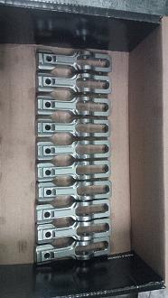

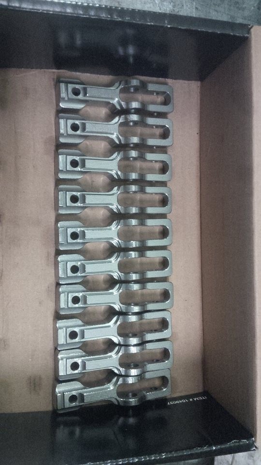

              • #53
                il y a déjà 4 ans ( 2014 ) Cliquez sur l'image pour la voir en taille réelle
Nom : 		wesengines roller rockers 1.jpg
Affichages :	295
Taille :		15,9 Ko
ID : 			252582Cliquez sur l'image pour la voir en taille réelle
Nom : 		wes engines roller rockers 2.jpg
Affichages :	270
Taille :		95,6 Ko
ID : 			252583Cliquez sur l'image pour la voir en taille réelle
Nom : 		wesengines  roller rockers 3.jpg
Affichages :	297
Taille :		116,0 Ko

                              Commande pour 50 pièces partie chez le fabricant, histoire de faire 4 moteurs !j'ai bien dit "fabricant" et non distributeur !
