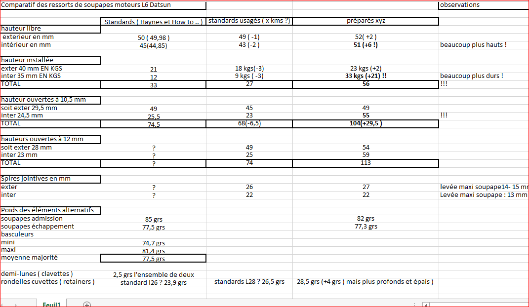

Nom : 		comparatif ressorts.PNG
Affichages :	267
Taille :		44,0 Ko
              Je te donnerai tout ça demain , bonne nuit !
              alors voilà les relevés que j'ai fait :

              • #70
                Ressorts : 58g + 26g
                coupelle à ressort : 25g
                2 1/2 cones queue soupape :1g la paire

                        Suite à la visite d'un énervé, j'ai modifié et complété le tableau , avec observations diverses
                        désolé pour le tableau pas lisible, j'ai des pbs avec excell
