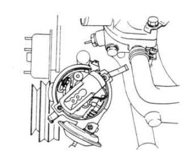

                            desolé pour le retard !
                            alors j'ai trouve peu etre un truc qui peu aider a vérifié si ton allumage et calé !
                            met ton moteur PMH (il y a peu être un repère )
                            ensuite enleve la tete de delco,
                            verifique la position du rotor comme ci dessous
                            deja cela te donneras une idee !
                            a bientot

                              Merci pour l info, je regarde ça ce weekend et je vous tien au courant!
                              J' avais verifier ca avec le repère mais sans verifie que le cylindre de ref été réellement en pmh...je redemonte la cache culbu ce we.
