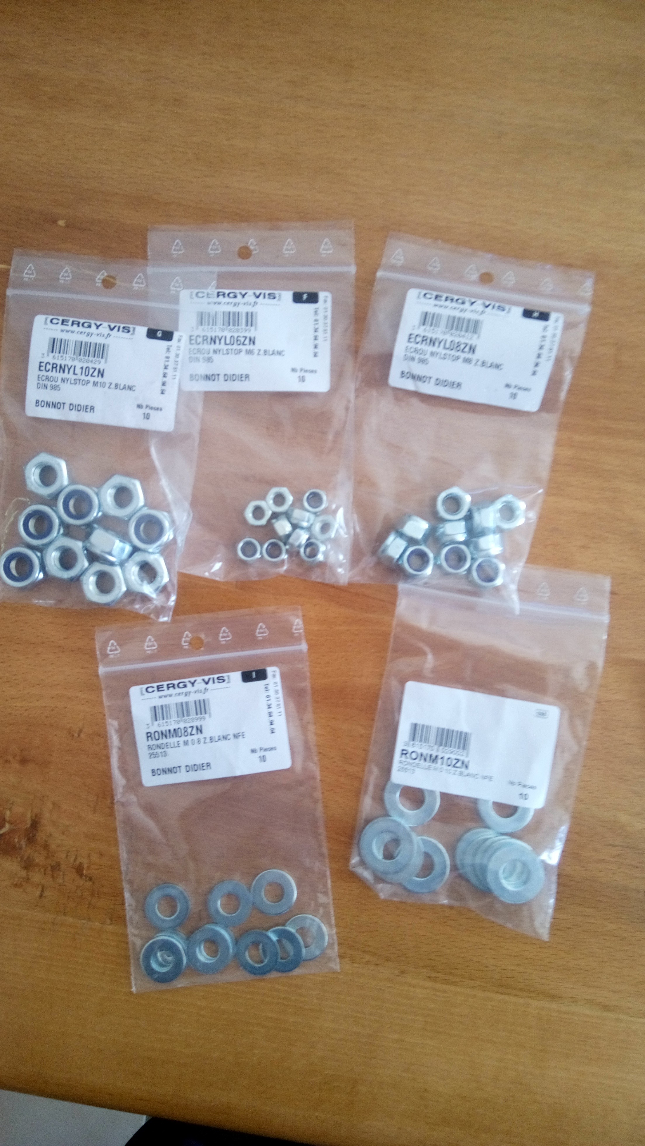

        une fois en place, ça donne ça :
        En attendant des écrous nylstop neufs bien évidemment
        Voilà, quelques rondelles et écrous chez Cergy vis pour 3.02euros !!chez castro merlin j'en aurais eu pour trois fois le prix !
        Vive l'industrie française ! J'ai discuté avec le gars au comptoir, ils sont super informatisés avec convoyeurs automates du genre Amazon, chiffre d'affaires 98%sur internet, dans toute l'Europe. J'ai dû revenir deux jours plus tard pour récupérer mes 3euros de vis, normal, tout est prévu dans un circuit numérisé !! Content de voir des entreprises qui fonctionnent !!

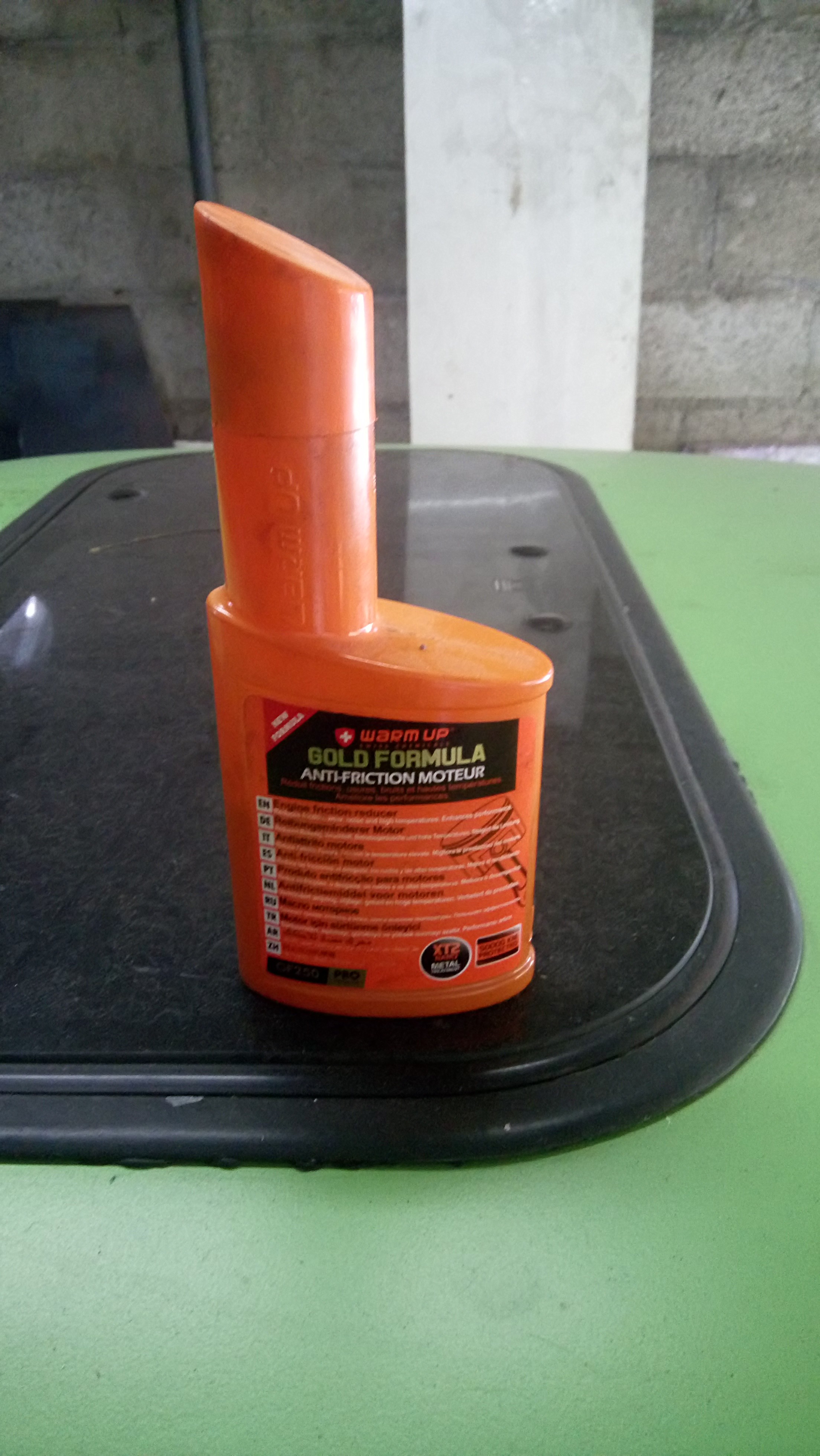

ID : 			265187 j ai mis un demi flacon de l additif de Mathieu dans mon différentiel pour aider le pignon et la couronne neufs, j'espère que çà ne va pas perturber mon autobloquant OBX
            Il est super efficace en tout cas, mon poignet s'en souvient

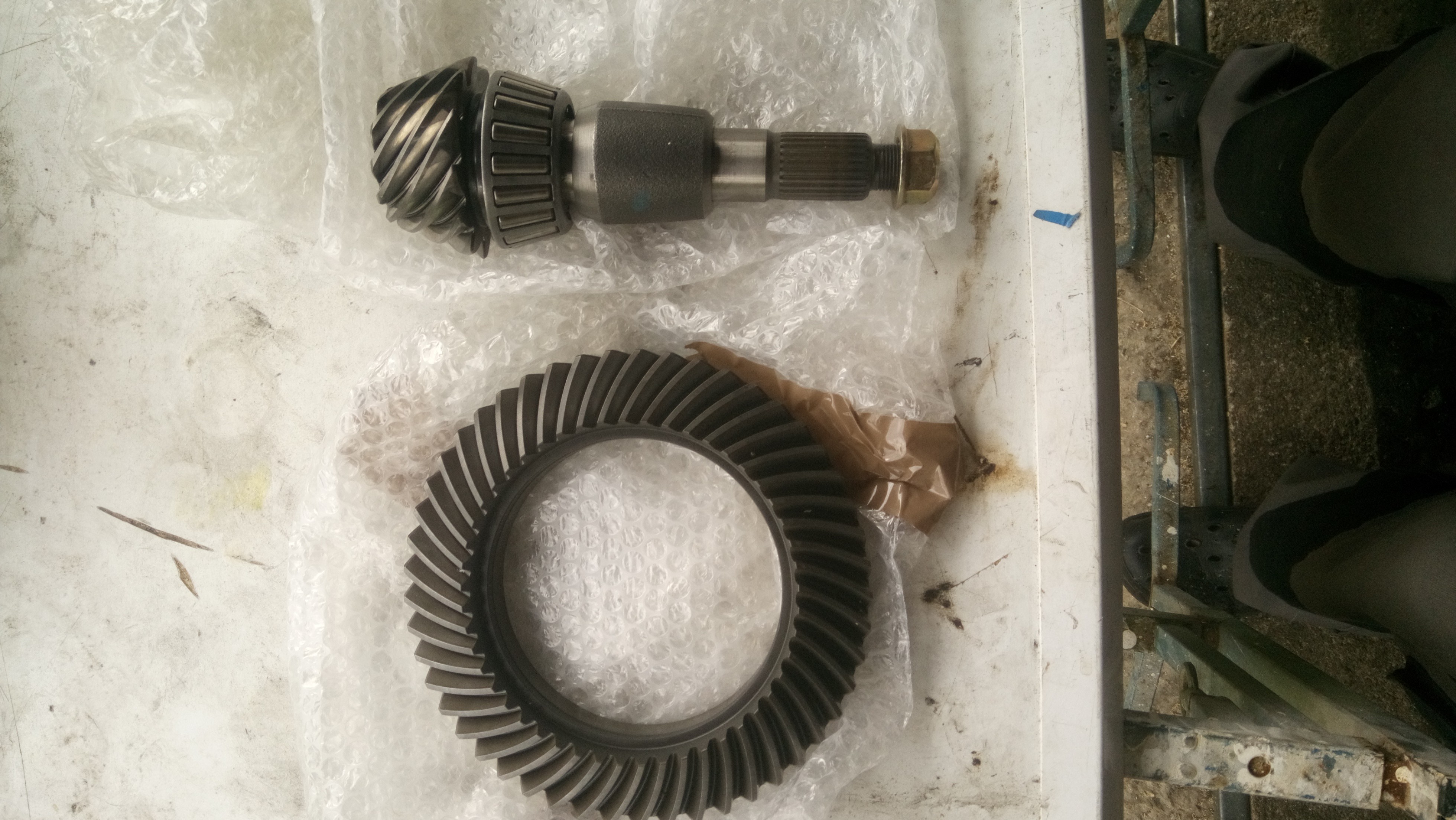

ID : 			268728 ​​​​​​Et voilà de quoi réparer mon erreur fatale de Spa Classic: direct du Japon, 8 semaines au lieu de 12 prévues YAPUKA
            merci Sylvain pour le prêt du pont et arbre
            • tu nous montres des photos des dégats sur l'ancien matos ?
              • Envoyé par lyskham Voir le message
                Je peux faire des photos mais on ne verra pas grand chose, en fait j'ignore pourquoi il sifflait autant, les dents sont en bon état, simplement ont sent une arête sur l'angle supérieur de chaque dent
                peut-être un réglage trop serré ? J'avais pourtant réglé comme sur la doc, mais le fait d'avoir roulé avec manque d'huile l'a achevé !?
                si tu as des problèmes avec le tien, j'ai le couple 3.7 long Nose à ta disposition
                • Merci pour ta proposition Didier.
                  Maintenant que le 3,9 ne claque plus, je suis plus rassuré, même si le jeu à la denture semble être beaucoup plus important que celui que j'ai sur le 3,7 d'origine de mon auto.
                  Mais ton idée de short noser ton pont est assez géniale pour se procurer les rapports qu'on veut à moindre frais.
                  A suivre dans le temps !!
                    c'est vrai que si je n'avais pas déconné avec le joint du carter , mon huile serait toujours dedans et même avec les vibrations avant équilibrage de l'arbre , j'aurais pas eu à le changer . Le genre de truc qui m'a couté 200 euros port compris du japon, encore heureux qu'ils en ont . Le premier fournisseur ne veut plus envoyer en France , j'en ai trouvé un nouveau , toujours japonais pour l'équivalent , mais délai 8 semaines mini , faut pas être pressé, les japs ne sont pas chinois .
