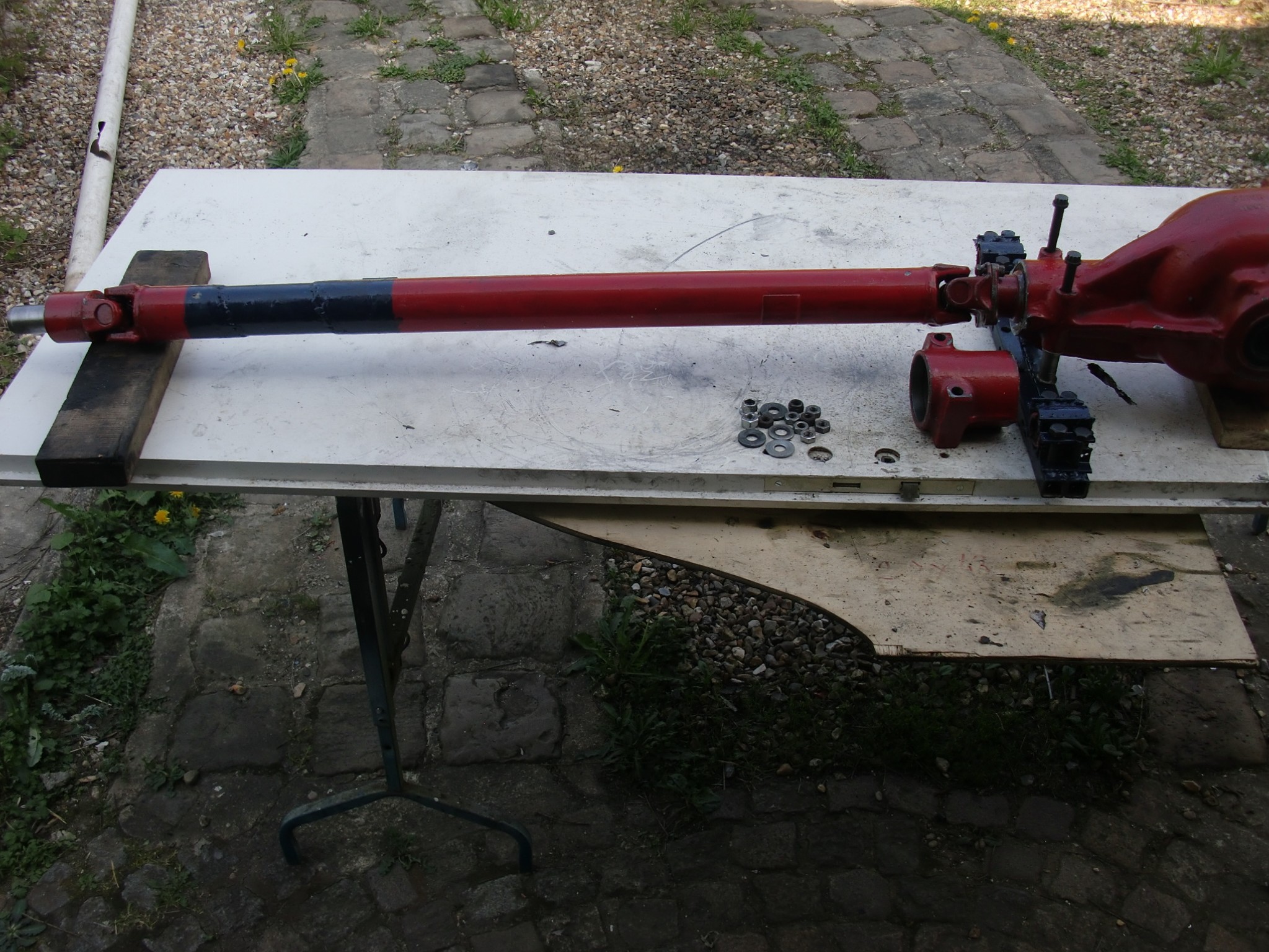

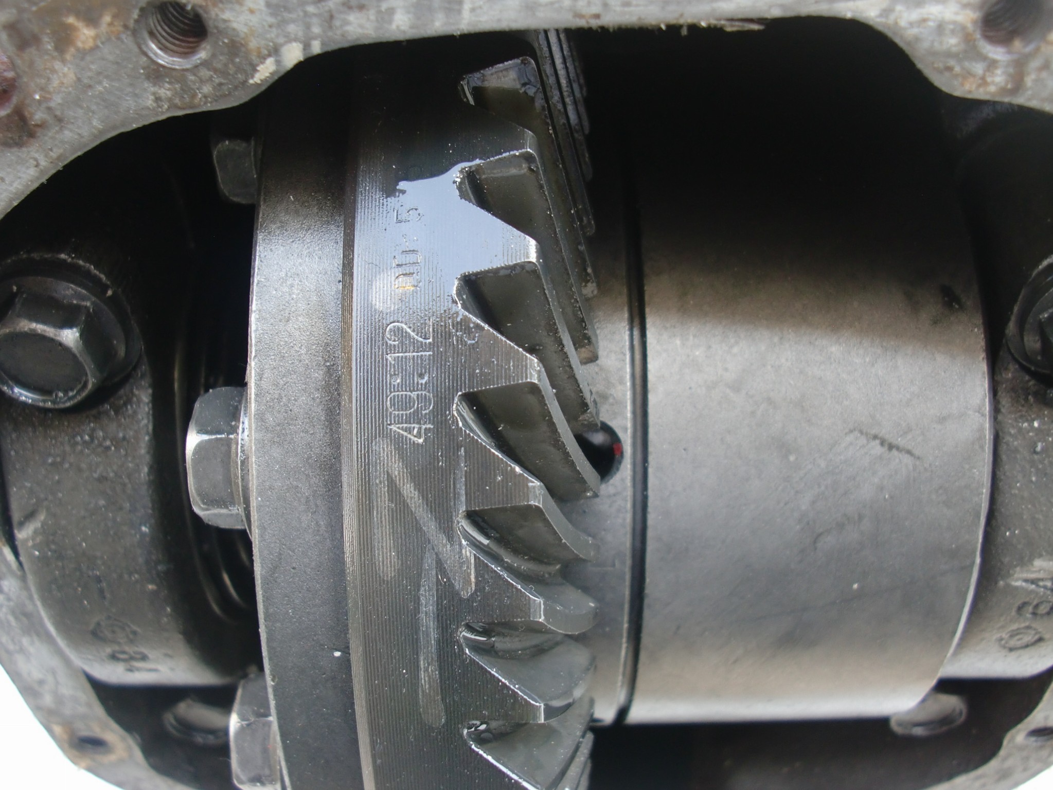

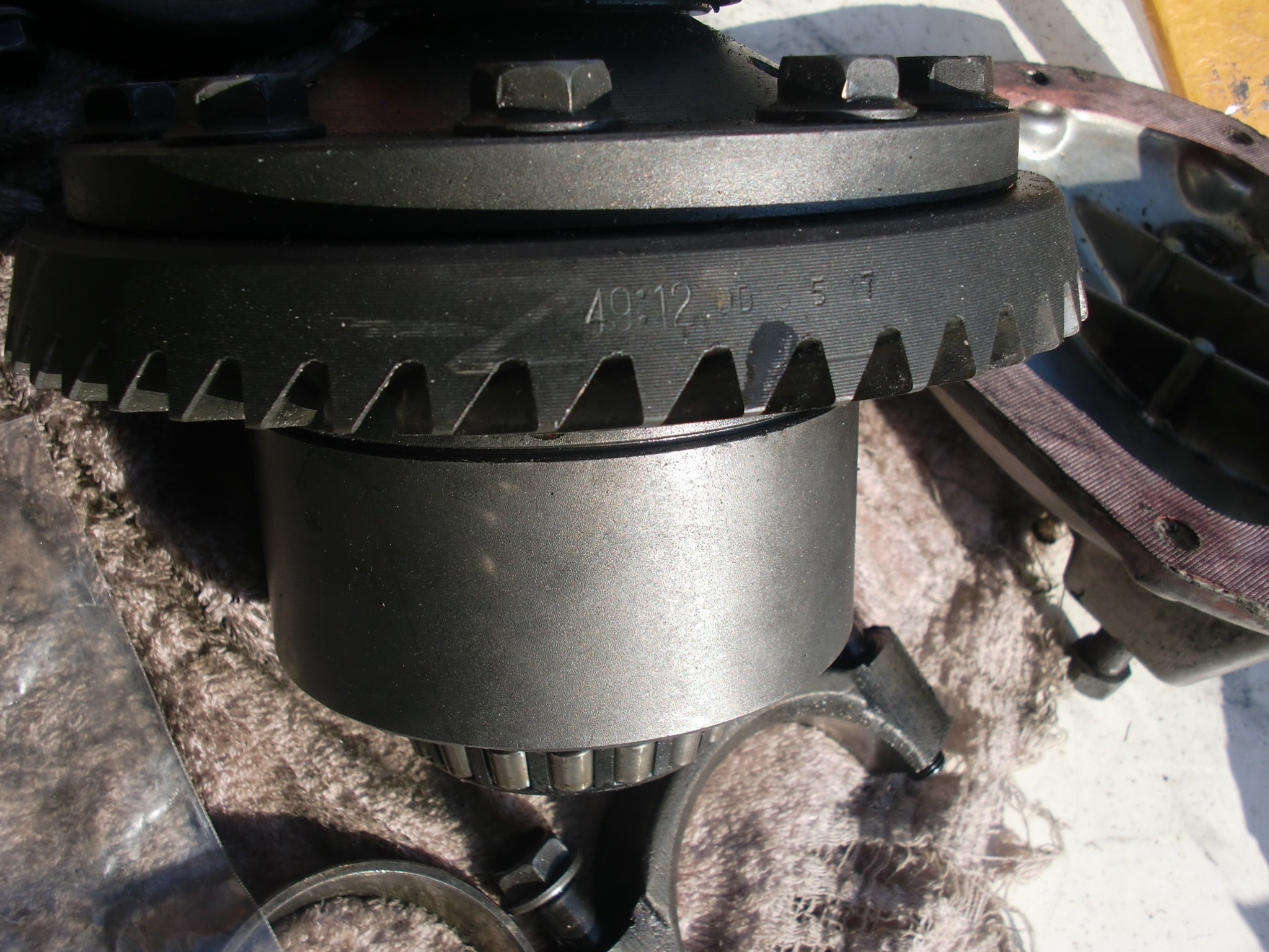

        Bah voilà : déterrage de vieux post de novembre 2017 ! J'avais reçu ce couple conique de 4.083 ( 49/12 ) et rangé dans mon fourbi , en attendant des jours plus calmes qui ne sont jamais venus !
        Le principe repose sur quelques constats :
        1) je veux tirer plus court que mon R 200 3.7
        2 les long nose R200 en 3.9 sont rares et chers, entre 600 et 1300 $ suivant l'humeur du vendeur ! et s'ils ont un LSD ou pas .
        3)encore plus rares et chers les ultra courts, genre 4.11, ou 4.4 ou +
        4) je tiens à conserver mon autobloquant OBX qui tombe pile poil dans mon diff ,( je ne veux pas de visco ou à disques )
        5) je veux aussi limiter les modifs surtout sur les demi arbres à cardans
        Résultat : adapter mon couple conique de 4.083
        Solution : transformer un long nose en short nose ! le contraire de Pinnocchio !

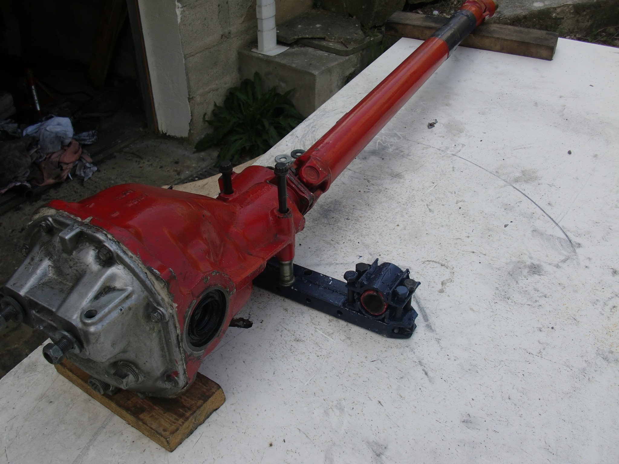

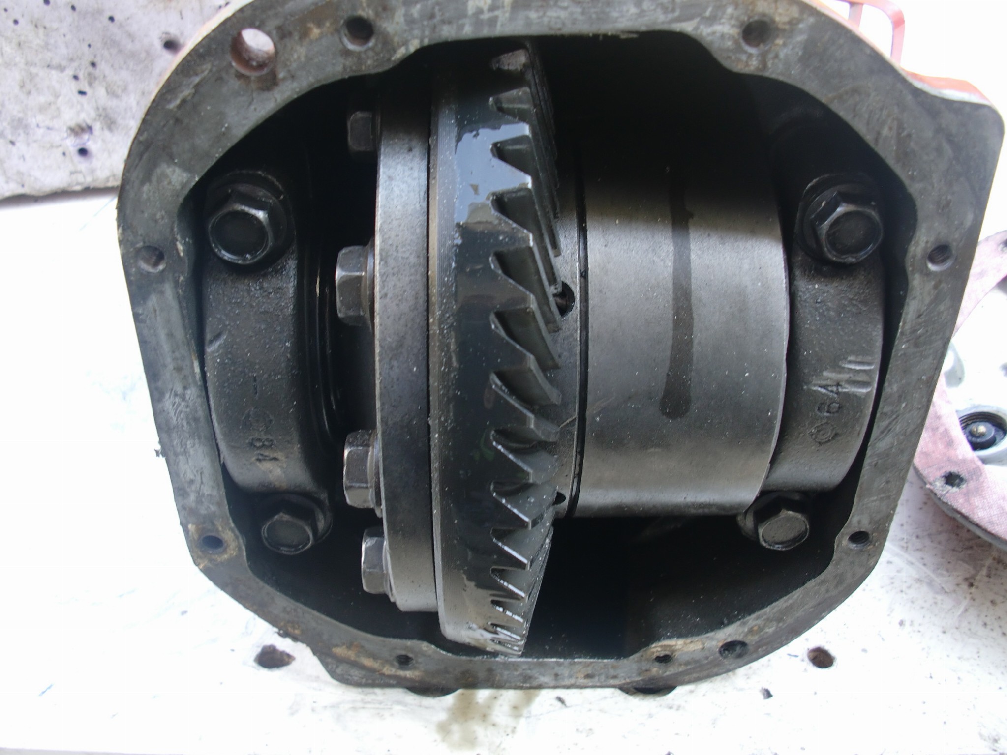

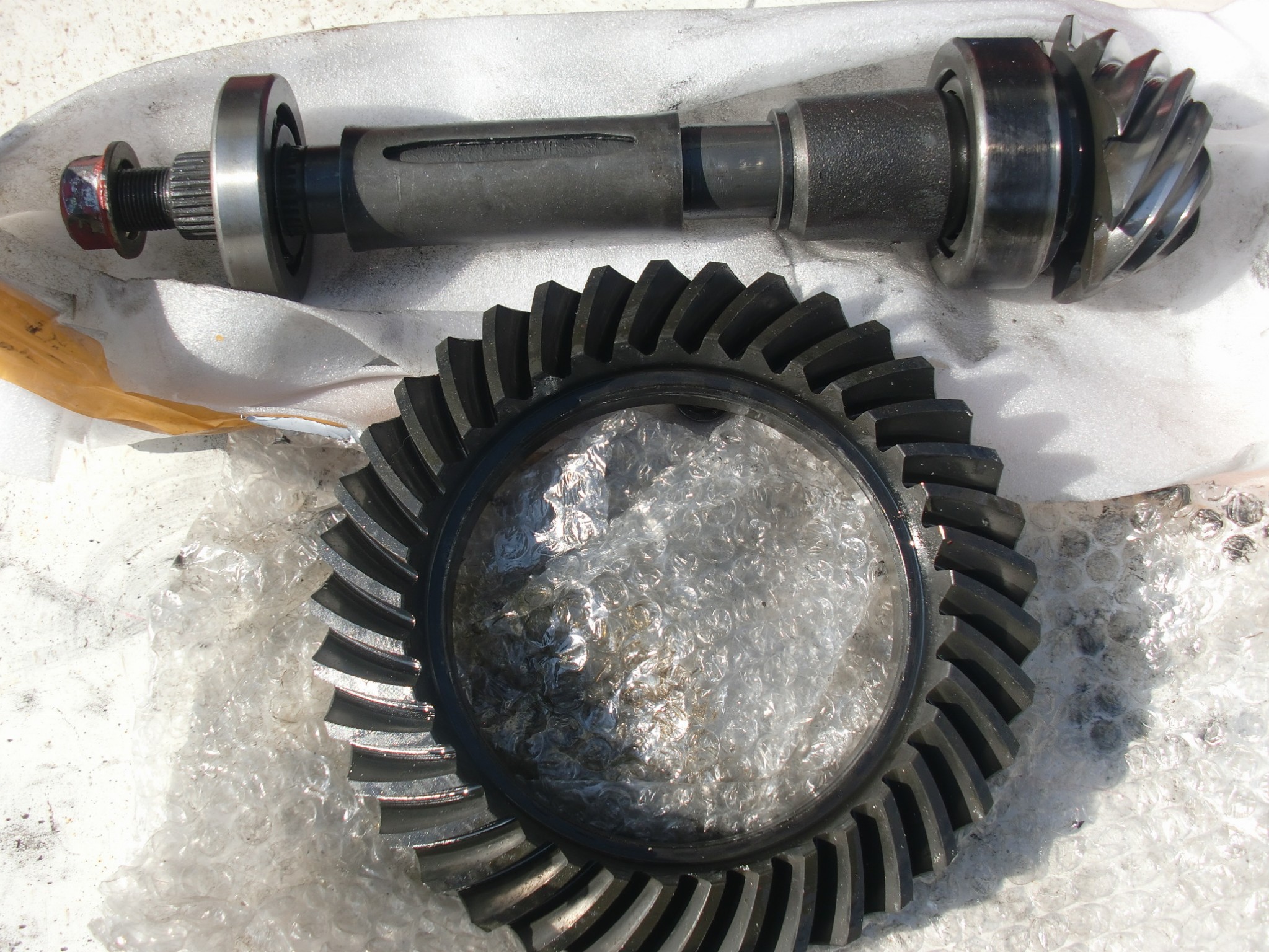

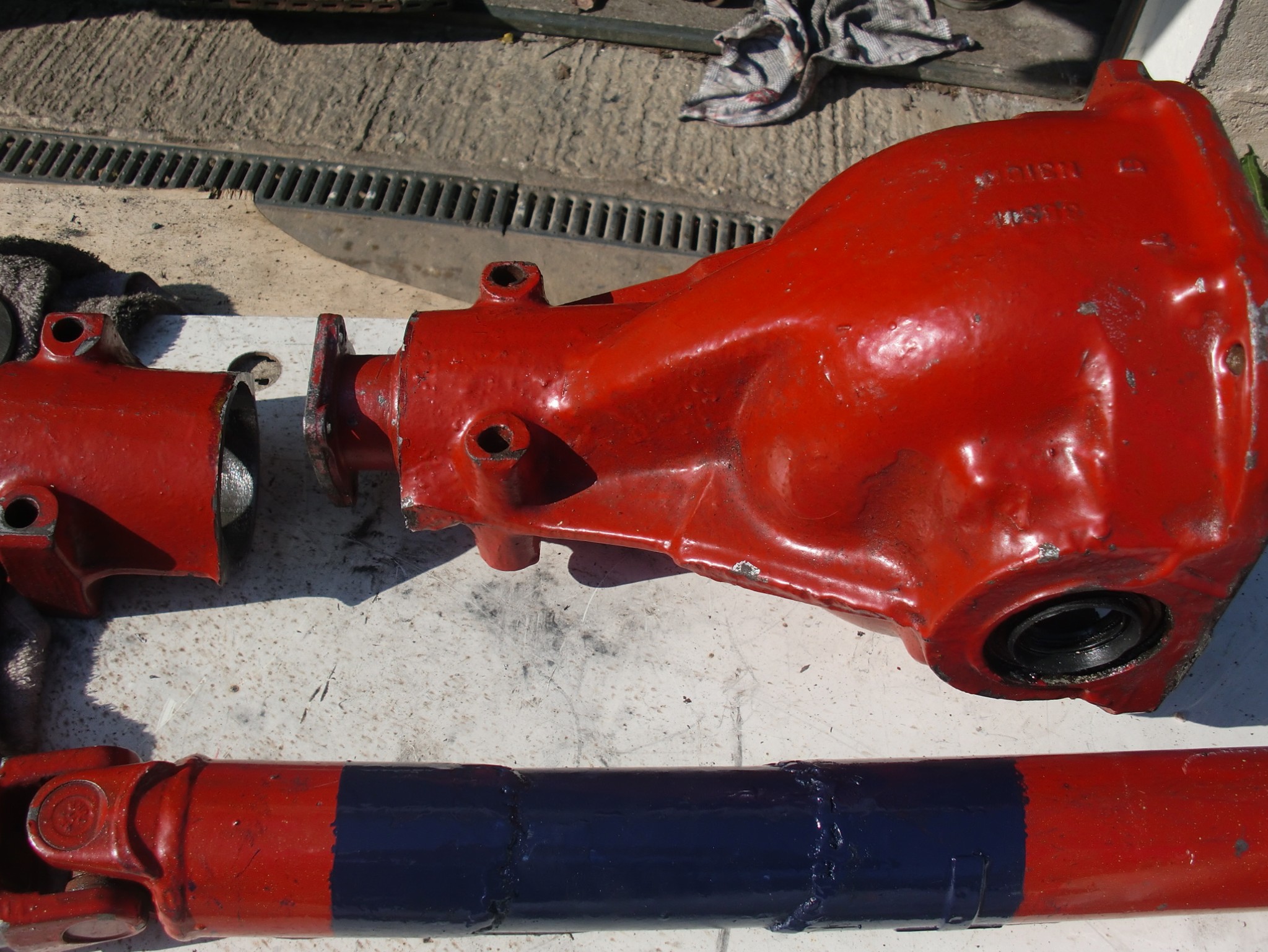

        Après examen des plans de coupe dans le Haynes , ça me paraissait évident ! le long nose a simplement un arbre plus long , en appui sur une longue entretoise et un roulement à billes en plus des deux roulements à rouleaux coniques identiques sur les deux modèles ! se sont pas fait chier les japs , j'aurais fait pareil !
        Donc j'ai coupé mon long nez !

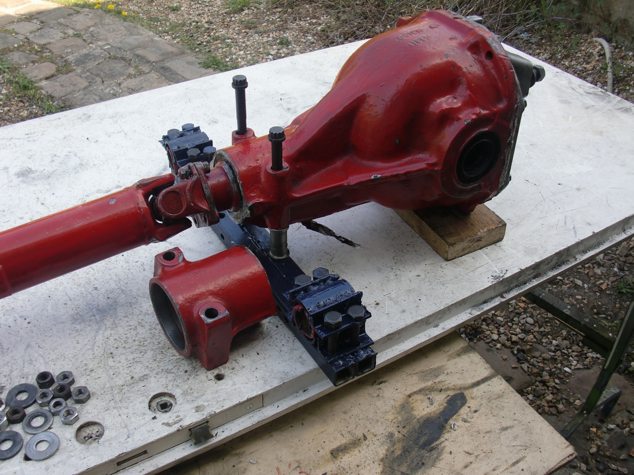

        Quatre problèmes principaux à résoudre ::
        1 ) la portée du joint spi en nez de pont est dans la fonderie , donc non rectifiée, fraisage léger et prise de cote pour adapter un joint 2 mm plus grand , un peu de pâte en sécurité , il n'y a pas de pression .
        2) nécessité de rallonger l'arbre sur 115 mm avec fourreau de 60 mm et soudure du fourreau . J'ai soudé au MIG mais au fil fourré car plus de gaz ATAL5, les soudures sont moins bien qu'avec du gaz , mais c'est aussi solide . Si l'arbre vibre, il y a peu de chances car c'est bien symétrique mais on ne sait jamais , ça tourne vite ! , je le ferai équilibrer près de chez moi chez Schenk , le leader de l'équilibrage ( groupe allemand, parce qu'en France on manque d'équilibre ! Lol ! ) )

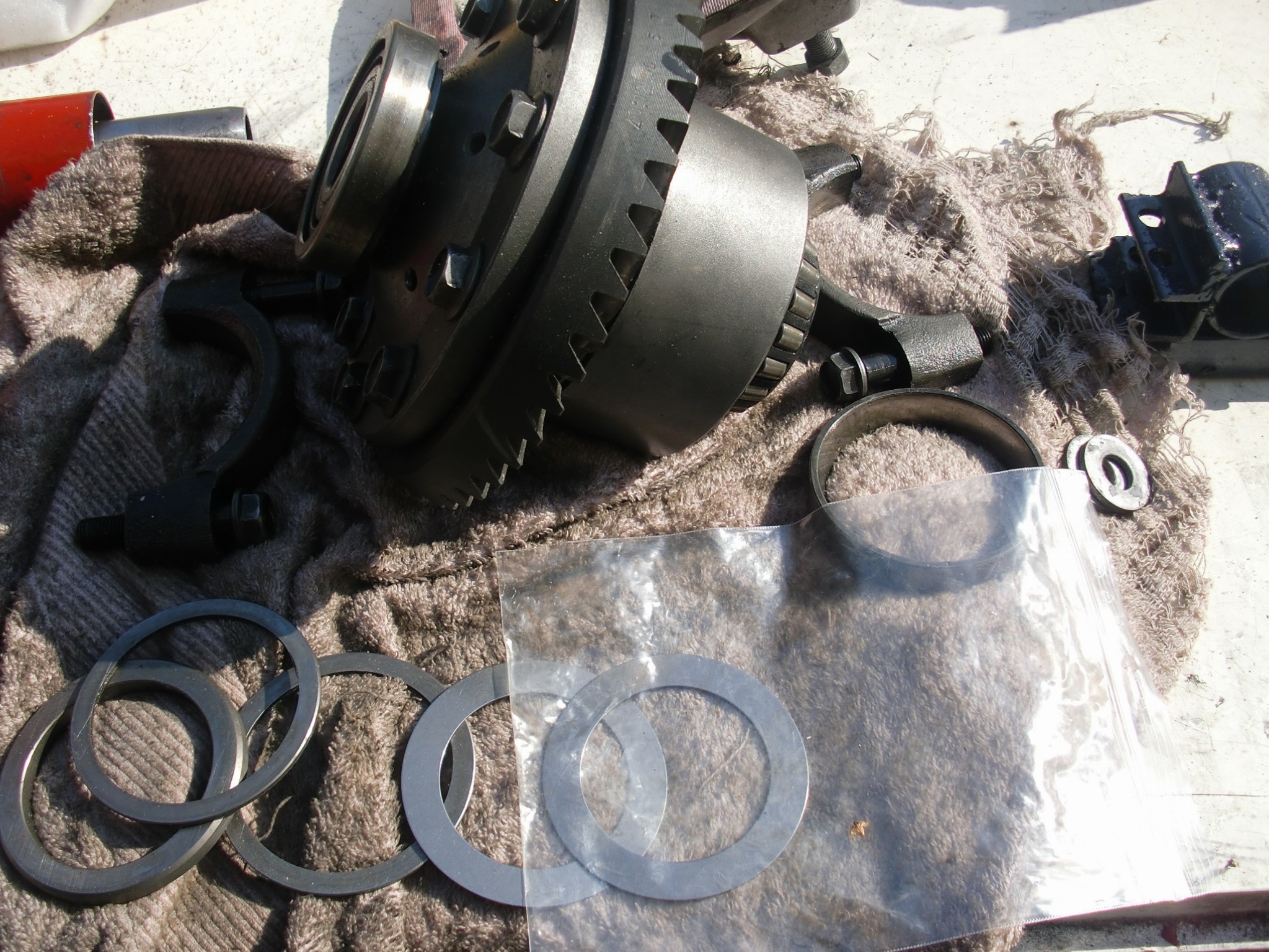

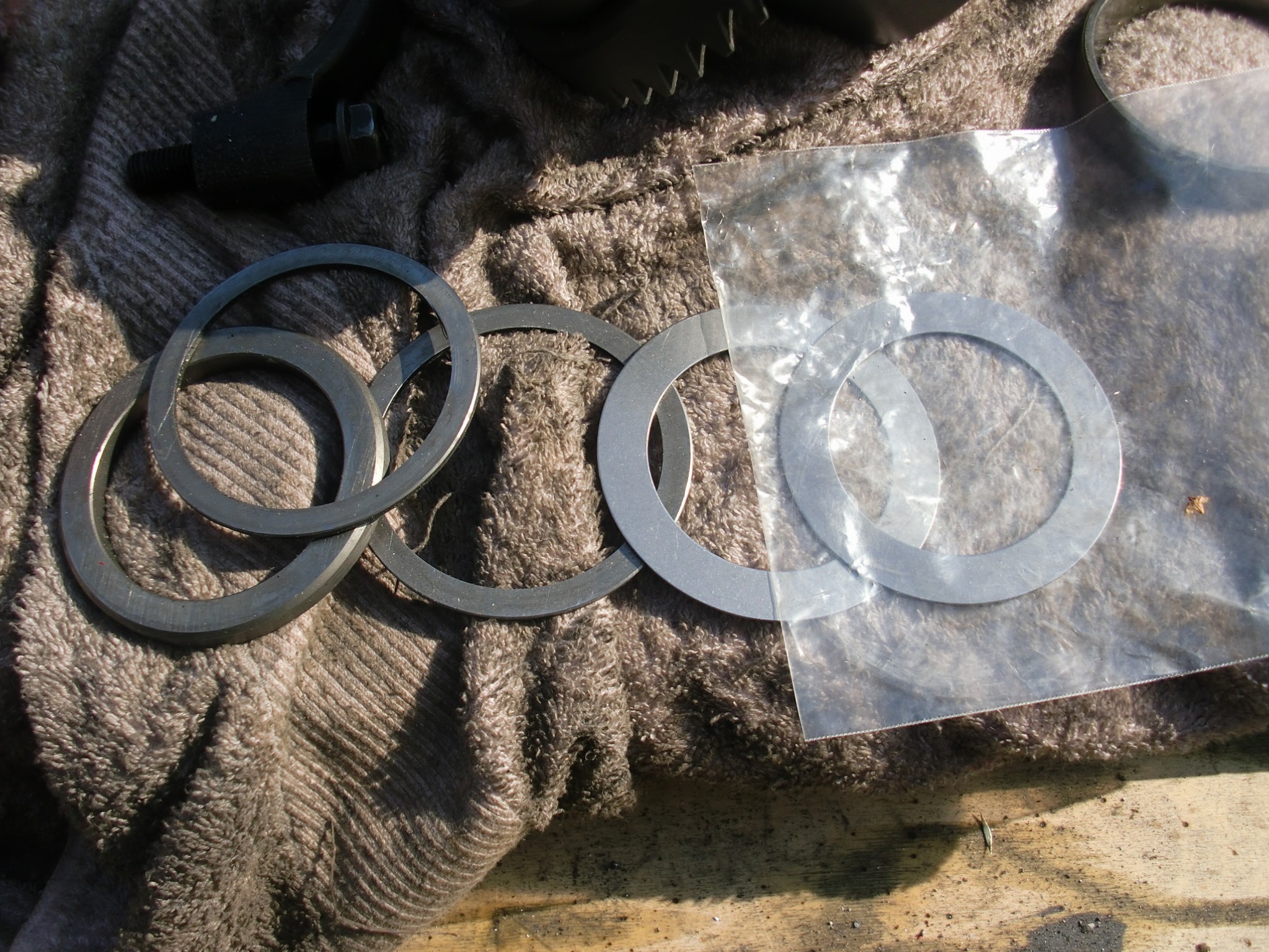

        3)Rerégler les précontraintes des rouleaux coniques , ainsi que le jeu pignon/couronne car le module plus petit des dentures ne permettait plus un bon alignement. Pour cela j'ai acheté en même temps que le joint spi, des cales d'épaisseur calibrées chez 123 roulements , reçus en 2 jours ! Je me retrouve avec un jeu nul, encore meilleur qu'avant avec le 3.7 !

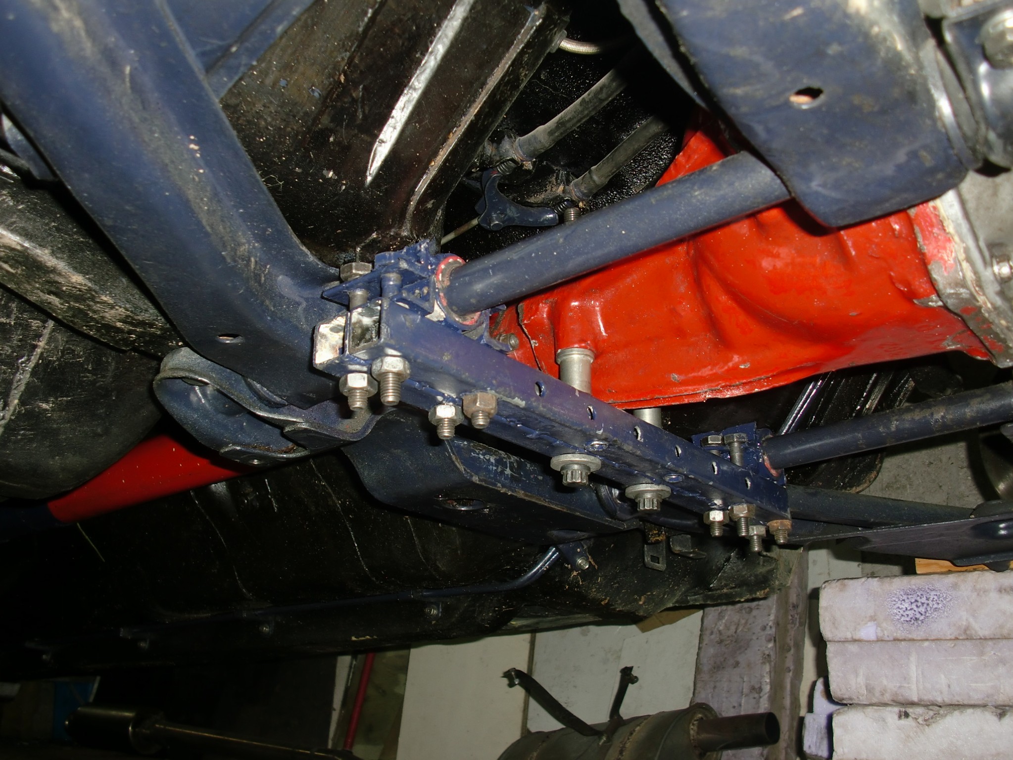

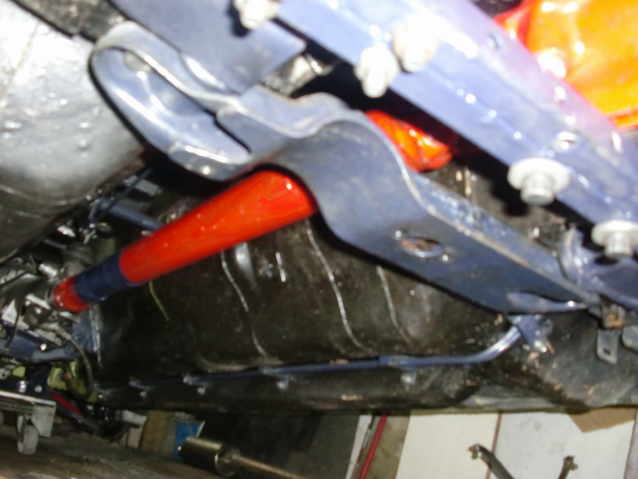

        4) Créer le support avant du pont, car l'appui d'origine sur la traverse est impossible, donc fabrication d'une traverse se reprenant sur les deux tubes des triangles , avec gaines caoutchouc anti vibratoires pincées entre les demi-colliers . une bonne photo vaut mieux qu'un long discours .
        J'attends de pouvoir conduire en étant déplâtré pour acheter des écrous nylstops pour tenir tout ça
        Voilà ! place aux photos !
        NB la photo de la couronne et de l'arbre démonté est celle de l'arbre d'origine long nose , on voit l'entretoise et le roulement supplémentaires, il manque le rouleau conique arrière sur la photo
        Si ça intéresse quelqu'un , je le vends , c'est du 3.7 ( 37/10) en parfait état . 80 €

        • une fois en place, ça donne ça :
          En attendant des écrous nylstop neufs bien évidemment
          • Apres testarossa, voici culorossa
            tout cela avec une main dans le plâtre !
            on n'arrête pas un Didier avec si peu.
            bravo pour ton pont court-court
            tu t'es pris sur les tubes de triangles qui pivotent avec la suspension donc ta traverse est en pivot glissant ?
            tu as des plots excentriques sur les pivots ? Il ne seront plus réglables ?
              Non je n'ai pas d excentriques, même pas de polyhuretane ce sont les silent blocs d'origine,il sont en parfait état !! On ne change pas une équipe qui gagne

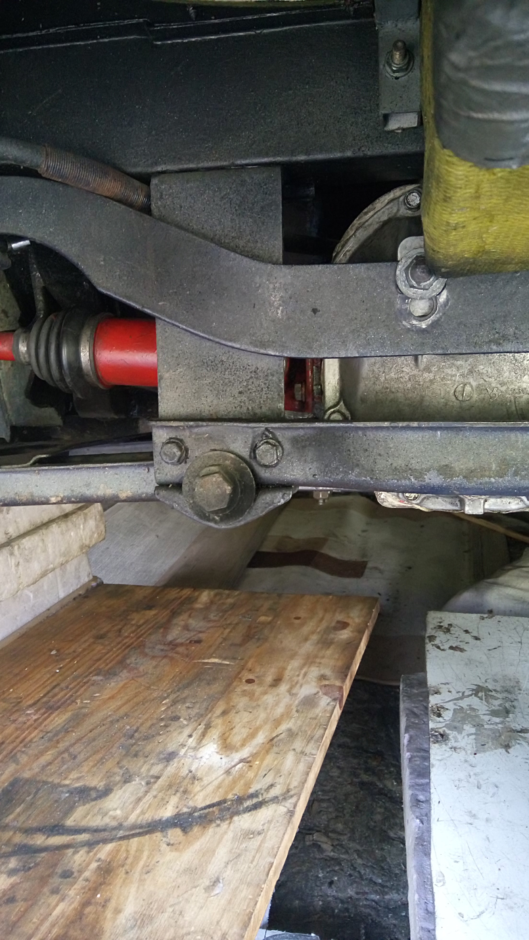

              • J'en ai profité pour remonter le différentiel afin d'avoir les demi arbres plus en ligne du fait de la suspension rabaissée, ils travaillent un peu plus à l'horizontale Cliquez sur l'image pour la voir en taille réelle   Nom : 		DSC_0858.JPG  Affichages :	1  Taille :		1,06 Mo  ID : 			264973Cliquez sur l'image pour la voir en taille réelle   Nom : 		DSC_0860.JPG  Affichages :	1  Taille :		1,52 Mo  ID : 			264974

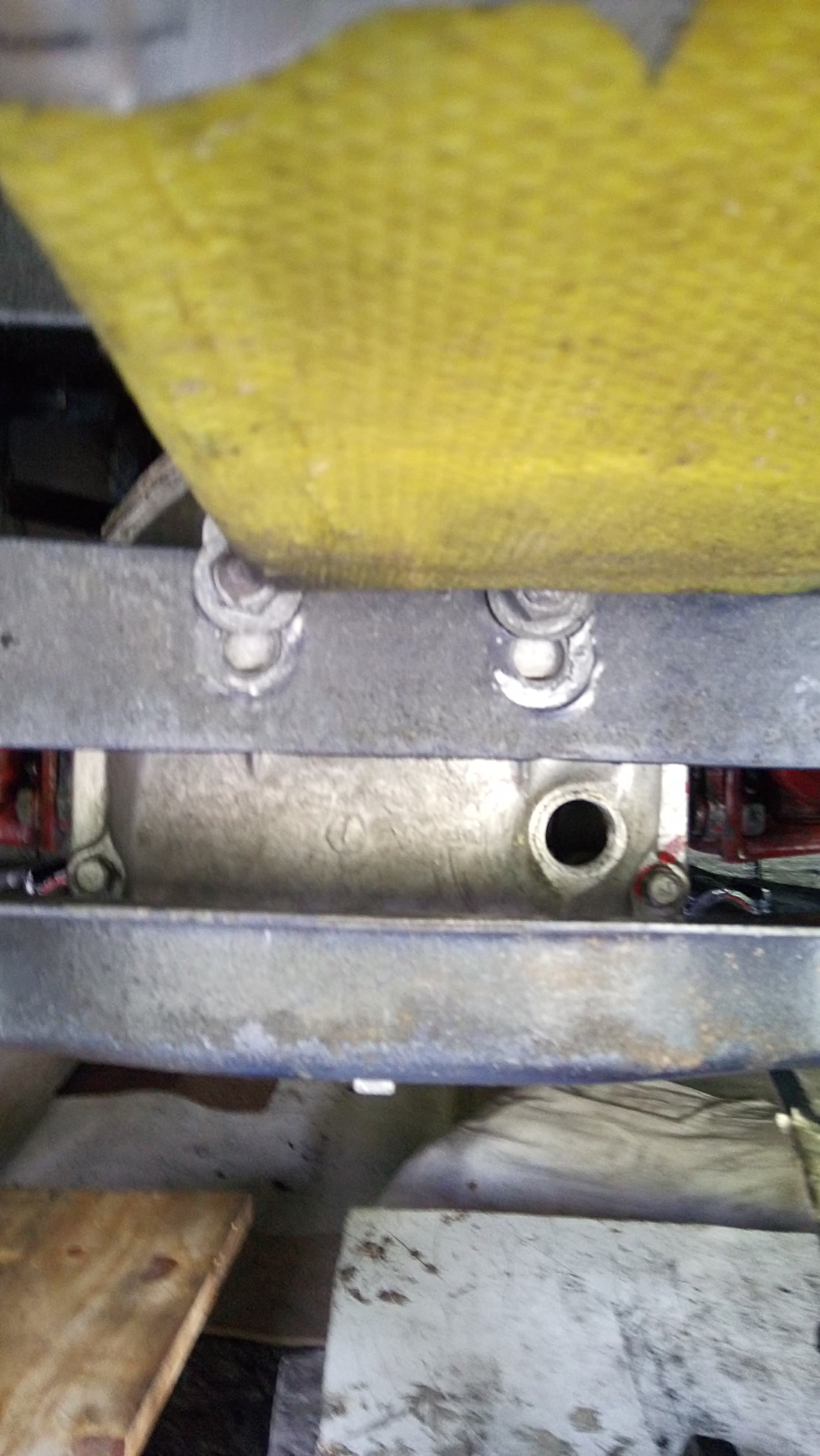

                  Quelqu'un saurait il combien d'huile je dois remettre dans mon short nose do it yourself ? Je suppose que la quantité d'huile qui va jusqu'au joint spi doit être retirée ? Je ne trouve aucune indication de la quantité à mettre , j'ai cru voir quelque part que l'on doit remplir jusqu'au ras bord du trou de remplissage ? impossible de retrouver le texte !
                  Mieux vaut il pas assez d'huile ou trop d'huile ? ça émulsionne grave je pense à haute vitesse !
                  Je pense que le chiffre est dans le Haynes , mais impossible de mettre la main sur le bouquin dans mon désordre ! sinon la quantité à mettre dans un Subaru sn doit être quelque part ?
                  • Didier, c'est à remplir jusqu'à affleurement du bouchon de remplissage en maintenant le pont horizontal comme installé sur la voiture.
                    Pas de quantité spécifiée, et en remplissant à la grosse seringue, tu ne restes pas en dessous quand ça dégueule!!
                    C'et très sale comme opération, mais je n'ai jamais trouvé une solution "propre"!!
