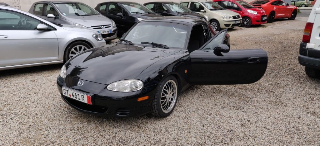

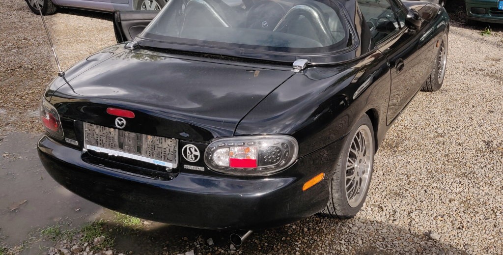

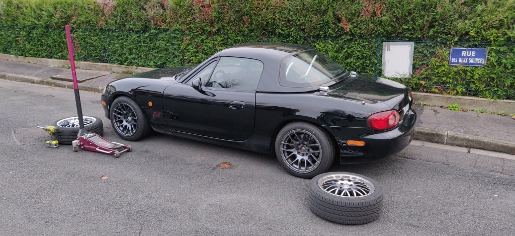

    J'ai récemment craqué pour une petite MX-5. ça sera ma voiture plaisir qui "démarre-tout-le-temps".
    C'est donc une MX-5 type NB FL de 2002 avec un 1.8i vvt de 145cv. Elle est juste équipée des freins "sport" Mazda et de l'auto bloquant d'origine. C'est une BV5.
    Elle a 104,000km au compteur.
    Je l'ai achetée en Allemagne avec son hard top pour un prix imbattable (3300€ + 400€ de hard top) auquel il faut ajouter les frais d'importation: frais d'immat et assurance allemande, frais de transport, l'essence, etc. On arrive à 4900€ de budget total.
    Il faut ensuite récupérer un quitus fiscal aux impôts et le certificat de conformité européen (Mazda FR fait payer 130€, Mazda GER l'envoie gratuitement )
    La caisse est saine, les passages de roues sont sains mais les trains roulants sont moches. Elle a reçu des ressorts courts, des jantes en 16p pas terribles et des feux arrières tuning.
    La voici à sa réception:

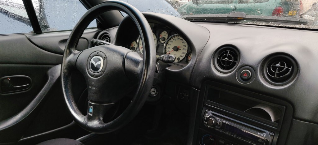

    L'intérieur de l'auto est aussi tout noir avec son grand volant (37cm!) Nardi.

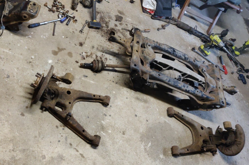

    Les MX-5 rouillent plus vite que nos Datsun, c'est dire!!! Bref, ce sera une voiture plaisir/projet. Elle se positionne exactement comme la Z à l'époque où je l'ai achetée: voiture pas chère bien aimée et largement diffusée, les pièces détachées ne valent pas grand chose, beaucoup de pièces à mélangées d'une version à l'autre, etc.

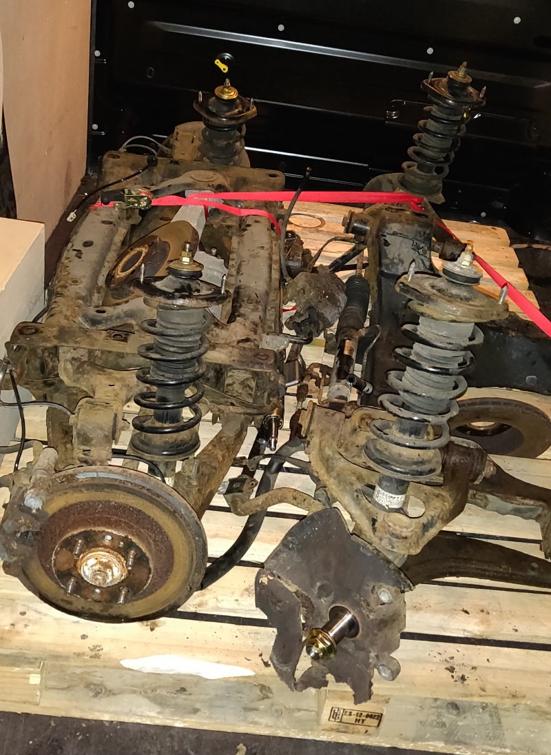

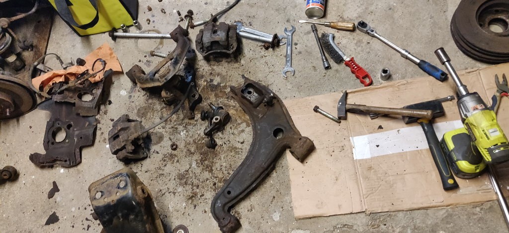

    J'ai déjà acheté des feux arrière d'origine (40€/pce), un train avant complet avec crémaillère, colonne de direction, neiman, amortisseurs, les freins pour 150€. J'ai aussi repris un train arrière complet avec un différentiel, les cardan, les freins, les amortisseurs pour encore 150€ + un rétroviseur gratuit.
    Comme les essieux sont moches sur mon auto, je compte restaurer ceux récupérés (encore plus moche mais uniquement de la rouille de surface!!!), poser des SB renforcés, des combinés filetés et de nouveaux roulements pour mettre le châssis à jour.
    Je vais m'amuser, il y a du travail avant de rendre tout ça beau. J'ai déjà commencé à démonter. Les petits vis pètent toutes, les autres restent coincées à chaque fois dans les douilles.
    Je vais tout sabler et tout passer à l'epoxy à chaud.
    Cliquez sur l'image pour la voir en taille réelle   Nom : 		IMG_20191113_200048.jpg  Affichages :	16  Taille :		230,2 Ko  ID : 			272225
    Cliquez sur l'image pour la voir en taille réelle   Nom : 		IMG_20191116_224426.jpg  Affichages :	16  Taille :		156,6 Ko  ID : 			272226Cliquez sur l'image pour la voir en taille réelle   Nom : 		IMG-20191117-WA0007.jpg  Affichages :	16  Taille :		171,4 Ko  ID : 			272227

    Je suis aussi en train de modifier l'habitacle. Ceux qui me connaissent savent que je suis grand (1.92m) et je ne rentre pas facilement dans l'auto: talon-pointe impossible!

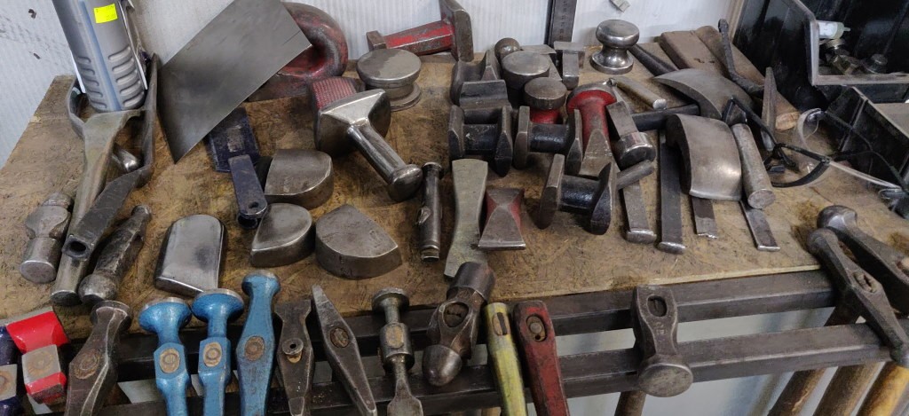

      Sache que j'essaie d'en faire pour mes propres jantes et ce n'est pas si facile que ça. Chaque essai fini cassé à cause du manque d'élasticité du matériau, de la taille des dents de l'insert, etc. J'en suis à l'itération 3 pour le moment sans résultat.
      Du coup, mes essais de centre roue finissent tous en sous bock pour le moment
    A essayer pour voir....

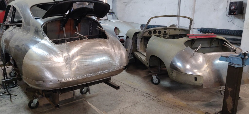

      Ma Z n'est pas encore en travaux mais j'ai visité des ateliers récemment, juste pour les yeux, c'était beau
      Elle devrait subir le même traitement bientôt, avant 2020 si tout va bien
Nom : 		Outil_Carrosserie.jpg

Nom : 		Carrosserie.jpg

        c'est beau l'art allié au savoir faire ! ou le savoir faire transformé en art ! on dirait des pinceaux de peintre !
      • Triangulé
        Triangulé a commenté
        pour être dedans en ce moment, j'en juste une petite idée du temps de dingue que ça prend un boulot comme ça !!
        c'est de l'art, qui se perd

        Le volant est du mauvais coté sur la voiture que tu montres C'est une NB en 140cv et pas une NBFL en 145cv - ce qui ne change pas grand chose mais tout de même hormis les freins si ce n'est pas une version Sport. A voir aussi le châssis. C'est comme les Z, il faut voir la rouille.

              L'auto n'est vraiment pas faite pour les petits gabarits. Je pensais qu'une "foamectomie" serait suffisante mais non. Cela consiste à démonter les sièges et à retirer une grosse couche de mousse pour y abaisser l'assise et creuser le dossier.
              La prochaine étape est l'ajustement de la colonne de direction: je vais découper les supports, ajouter un insert à souder pour réhausser la colonne.
              Restera ensuite l'option de couper les pédales pour les reculer et enfin l'installation d'un volant plus petit (mais il faudra conserver l'airbag d'origine que je ne veux pas retirer)

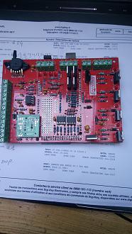

              Pour le moteur - pas le choix sur MX-5. Gestion programmable obligatoire. Le flexfuel est alors juste un capteur de plus avec lequel tu ajoutes un input sur tes cartos.
              Tu peux trouver donc des solutions PnP (Megasquirt, Motorsport Electronics, etc..) qui se branchent sur le faisceau d'origine et qui t'offrent plein de solutions: bi cartographie, gestion du boost, clapet d'échappement, Flexfuel, shift light, traction control, 2-step, launch control, no lift, ITB, etc.

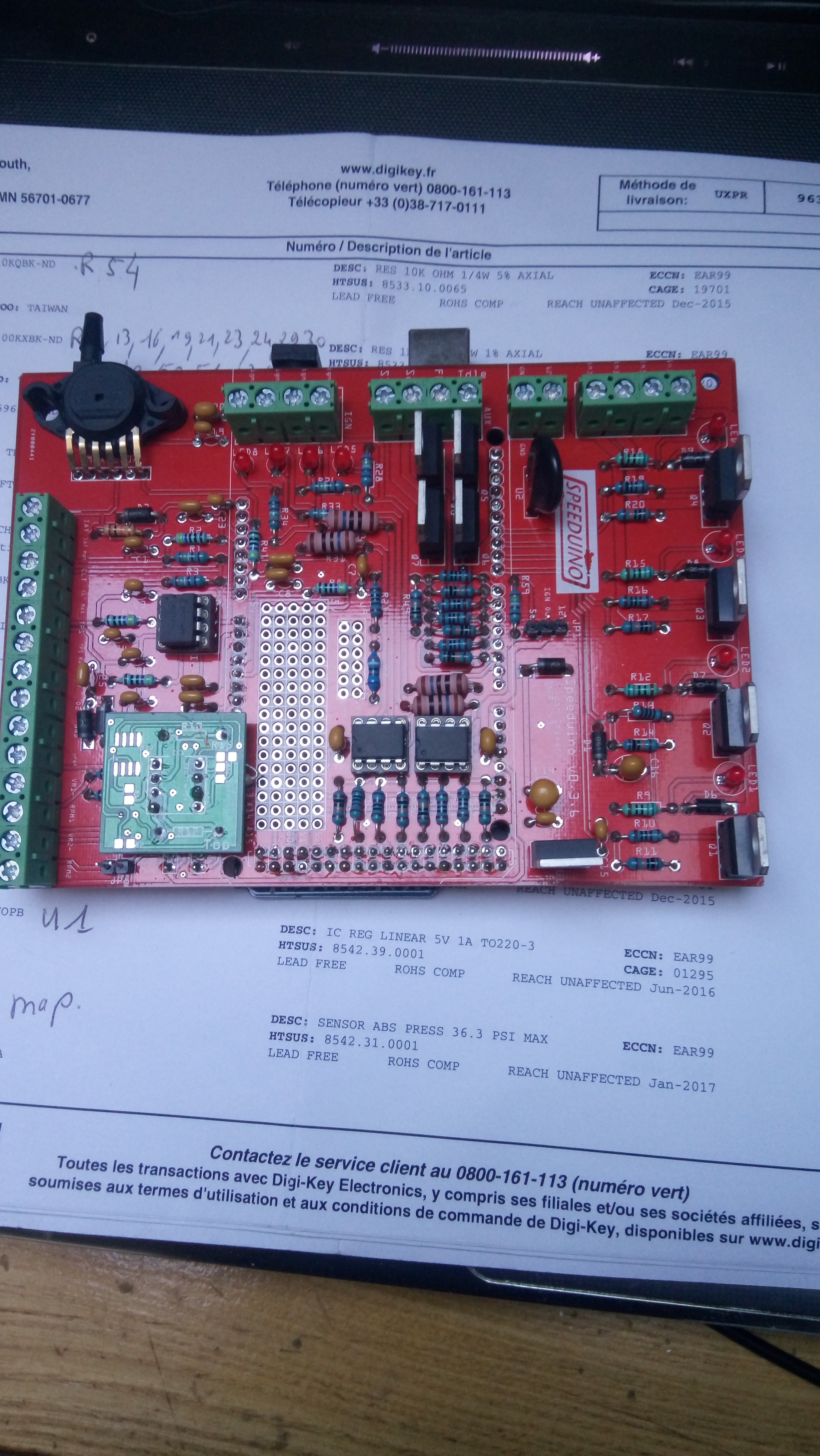

                le capteur Flexfuel Continental , je l'ai depuis un moment, reste plus qu'à le monter ! Comme boitier programmable,il y a le speeduino sur base arduino qui utilise tunerstudio comme le mégaquirt . J'en ai soudé un pour m'amuser , je le réserve à d'autres choses . je n'ai le temps de rien , c'est trop dur la retraite !
