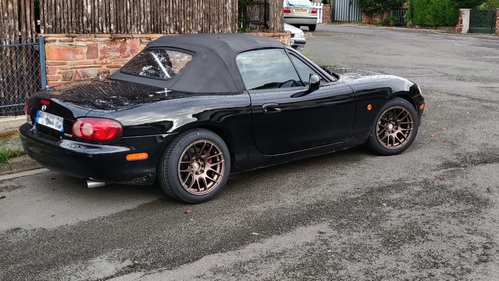

            Je vous mets une petite photo pour le plaisir, je l'aime de plus en plus mais elle a besoin d'amour
            Elle a déjà récupéré des feux arrières d'origine (en réalité un UK à gauche, un Euro à droite). J'ai aussi changé les jantes par des jantes en 15x8.
            Sur cette photo, j'ai déjà aussi changé les amortisseurs d'origine (qui étaient morts) par des combinés filetés. La mx a un look terrible, c'est une machine à faire le con sur la route. Le moteur n'a pas beaucoup de chevaux alors on met plein gaz tout le temps, le moteur en prend plein la gueule et c'est toujours aussi rigolo. On roule alors à 100/110 km/h sur les petits routes (whaou!!!)

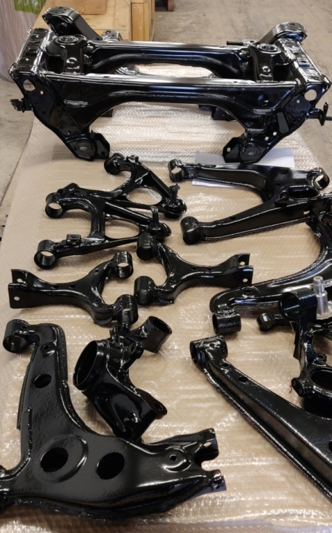

            Pour le châssis, j'ai fait sabler les pièces pourries issues de la donneuse.
            Cliquez sur l'image pour la voir en taille rÃÃÃÃéelleÃÃÃÃà  Nom : 		201115-193427-img20201027103513.jpgÃÃÃÃà Affichages :	0ÃÃÃÃà Taille :		291,0 KoÃÃÃÃà ID : 			293803

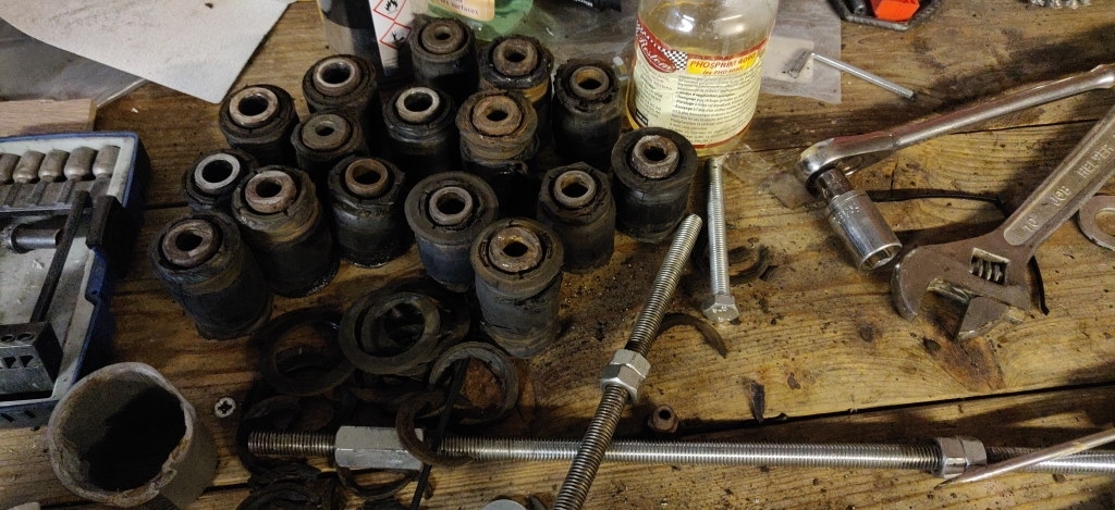

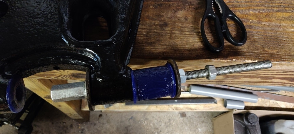

            Il a aussi fallu déposer tous les SB de l'auto, une tache longue mais pas si compliquée que ça. Néanmoins, une auto avec double triangulation à l'avant mais aussi à l'arrière, ça fait beaucoup de SB à virer.
            Cliquez sur l'image pour la voir en taille réelle   Nom : 		191211-233051-img20191128203238.jpg  Affichages :	0  Taille :		295,1 Ko  ID : 			293817
            Et j'ai enfilé tous les silent blocs en poly avec la méthode de la tige filetée, ça se fait tranquillement et plutôt facilement.
            Cliquez sur l'image pour la voir en taille rÃÃÃÃéelleÃÃÃÃà  Nom : 		201201-111218-img20201128222916.jpgÃÃÃÃà Affichages :	0ÃÃÃÃà Taille :		259,9 KoÃÃÃÃà ID : 			293804

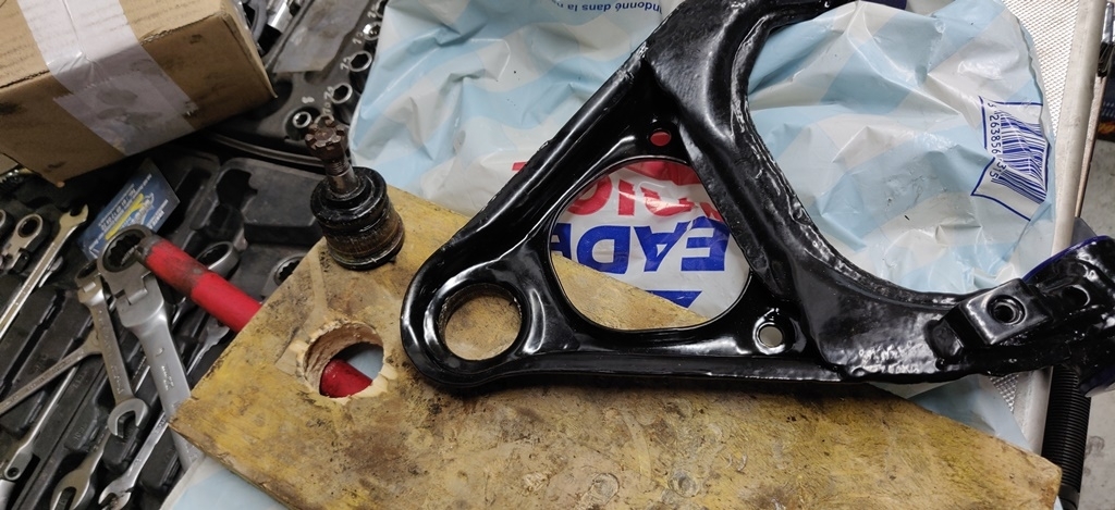

            J'ai aussi changé toutes les rotules et les 4 roulements de l'auto.

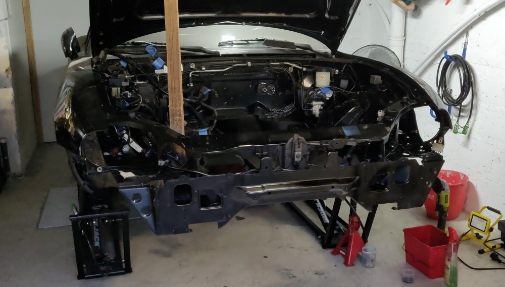

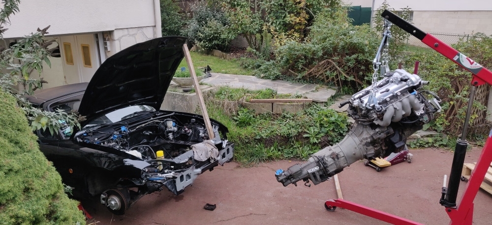

            Puis pour tout changer, rien de plus simple: on dépose le moteur, la BV, l'échappement, les structures de l'auto, les berceaux, etc.
            La vérité est que tout est bloqué sur l'auto, c'est une catastrophe de bosser dessus. Je vois ça comme un projet / Challenge donc tout baigne mais j'ai passé plusieurs fois plusieurs heures sur une seule p&@!*# de vis!!!

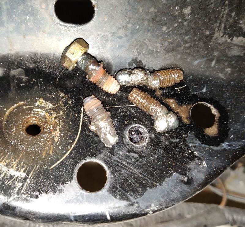

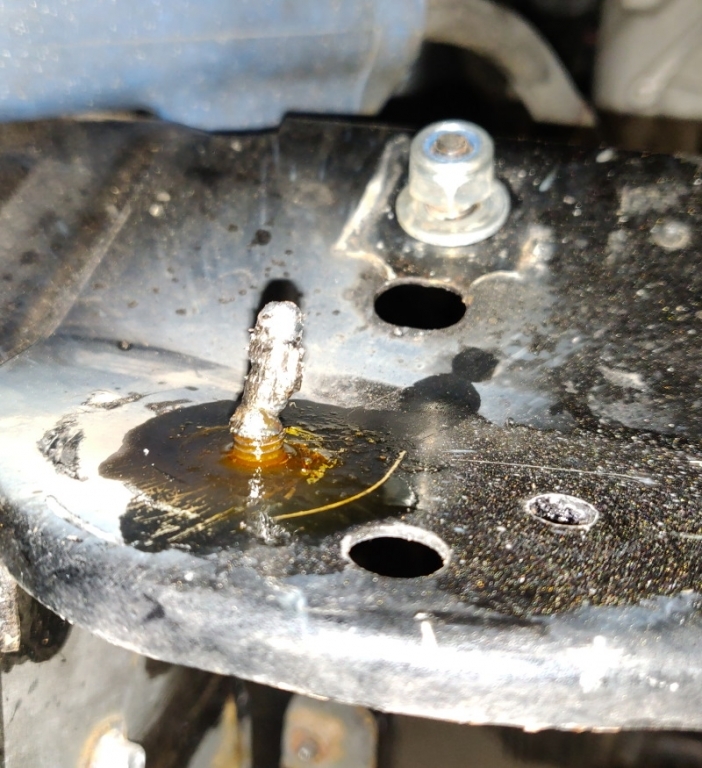

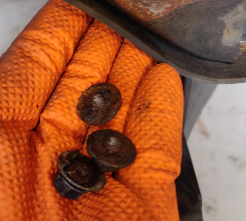

            Pour extraire une vis, j'ai ma méthode:
            Je fais un paté avec mon MIG sur le reste de vis, ça chauffe la vis et j'enchaine avec une pince étau. Si la place manque pour la pince étau, je soude un écrou. J'ai du casser au moins 10 vis!

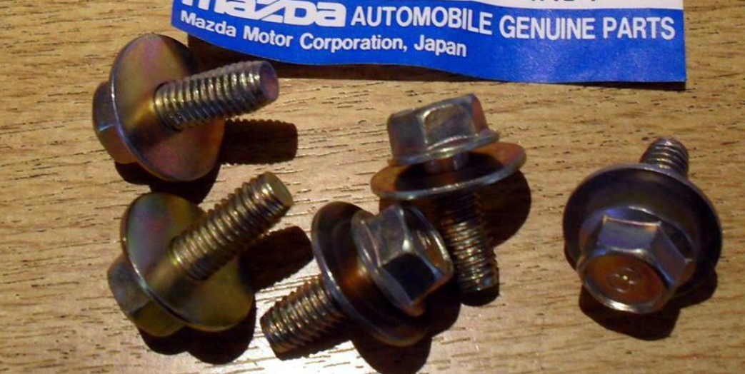

            La visserie Mazda, c'est de la m#&9@ !!! Elles ne sont pas de forme cylindrique simple mais légèrement en forme d'hélice. Elles se grippent donc super facilement. Une pauvre petite M6 (pour tenir un phare, un support de vase d'expansion, etc.) prend 15N.m avant de casser comme du verre.
            Cliquez sur l'image pour la voir en taille rÃÃéelleÃÃà  Nom : 		201120-143644-img-20201119-wa0000.jpgÃÃà Affichages :	0Ãà Taille :		369,3 KoÃÃà ID : 			293814
            Cliquez sur l'image pour la voir en taille rÃÃéelleÃÃà  Nom : 		201120-143648-img-20201119-wa0004.jpgÃÃà Affichages :	0ÃÃà Taille :		442,8 KoÃÃà ID : 			293815
            Les vis du démon, neuves avec la forme de leur filetage
            J'ai acheté des vis neuves pour toute l'auto, ça vaut 0.04€ la vis, je n'ai pas hésité!
            Cliquez sur l'image pour la voir en taille réelleà  Nom : 		VisMazda.jpgà Affichages :	0à Taille :		54,5 Koà ID : 			293816

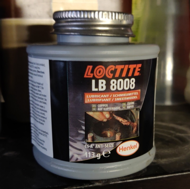

            J'ai aussi un produit miracle pour nos autos, de l'anti-seize. J'en mets (presque) partout. ça évitera le grippage des vis dans le futur et empêchera la rouille de pénétrer les filets.
            Cliquez sur l'image pour la voir en taille réelle   Nom : 		201120-143645-img-20201119-wa0002.jpg  Affichages :	0  Taille :		277,7 Ko  ID : 			293818

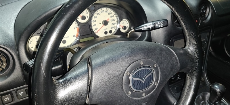

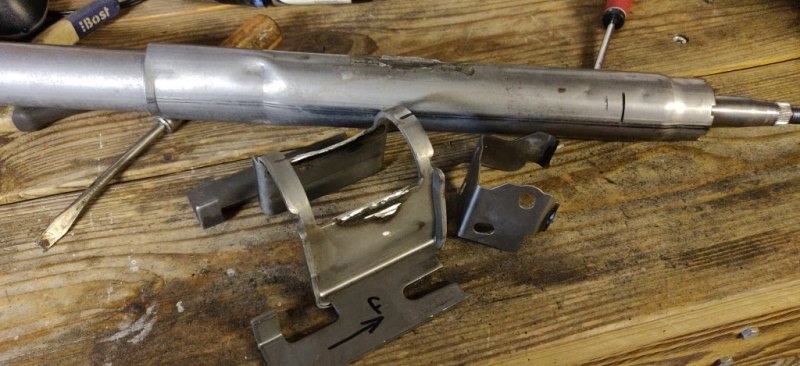

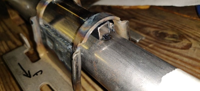

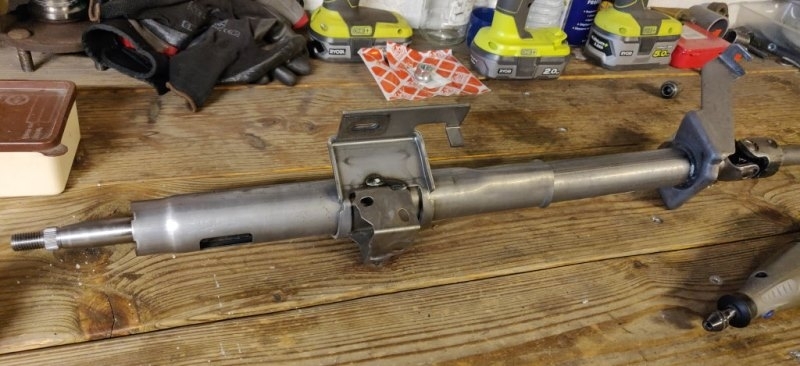

              Donc 2e modif: modification de la colonne de direction. Celle-ci n'est pas réglable, alors j'ai réhaussée.
              J'ai pu faire ça sur une 2e colonne de direction achetée avec les trains roulant - j'ai donc gardé celle d'origine intacte, on se sait jamais...
              Donc, je découpe la colonne:
              Cliquez sur l'image pour la voir en taille réelle   Nom : 		200304-205354-img20191231203749.jpg  Affichages :	0  Taille :		148,0 Ko  ID : 			293808
              Cliquez sur l'image pour la voir en taille réelle   Nom : 		200304-205359-img20191231205159.jpg  Affichages :	0  Taille :		159,2 Ko  ID : 			293809
              On continue la découpe - j'ai pris des marques partout pour tout remonter de manière alignée
              Cliquez sur l'image pour la voir en taille réelle   Nom : 		200304-205443-img20200101000915.jpg  Affichages :	0  Taille :		150,1 Ko  ID : 			293810

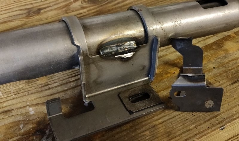

              On ajoute ensuite un petit insert entre la colonne et le support avant de tout ressouder. Il ne faut pas trop chauffer car il y a du plastique à l'intérieur de la colonne. J'ai aussi ajouter une petite baguette que l'on ne voit pas sur les photos pour renforcer tout ça. Le point de rotation de la colonne en cas de choc et déporter. J'ai donc créé un bras de levier qu'il a fallu compenser.
              Cliquez sur l'image pour la voir en taille réelle   Nom : 		200304-205455-img20200101171503.jpg  Affichages :	0  Taille :		117,7 Ko  ID : 			293811
              On procède ensuite au remontage. Il faut couper les plastiques autour du volant qui sont désormais inadaptés. Voilà ensuite le résultat: un volant 2cm plus haut.
              Je peux désormais faire des talon/pointe, je vois le compteur, je suis content. J'ai une mx5 pour les grands.
              Il me reste encore des solutions pour gagner de la place: recul des pédales, il faut en couper certaines et en reculer d'autres. Pas nécessaire pour le moment.

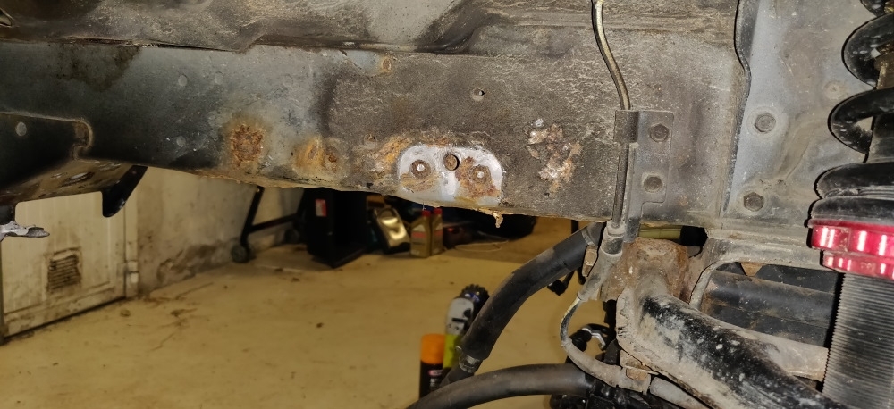

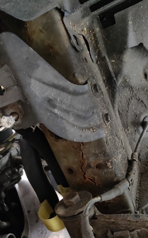

                LES défauts des MX-5 NB: Rouille sur les longerons, rouille des bas de caisse devant les roues arrières.
                J'ai donc commencé par les longerons, voici le carnage vue de l'extérieur du bas du morceau.
                Cliquez sur l'image pour la voir en taille réelleà  Nom : 		201115-195815-img20201031162833.jpgà Affichages :	0à Taille :		217,6 Koà ID : 			293842

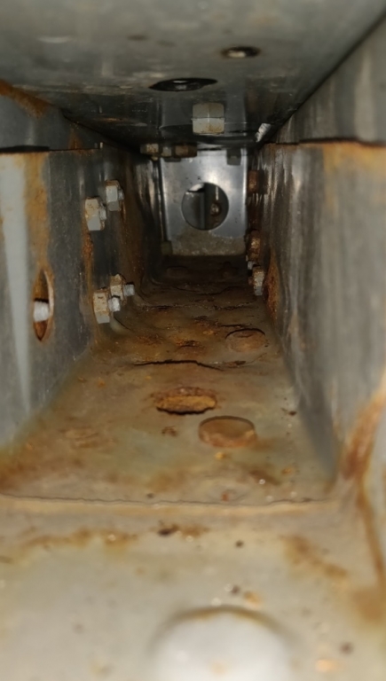

                Une autre photo vue de l'intérieur. L'eau qui ruisselle le long du capot passe par les longerons et se retrouve coincée entre les tôles à l'intérieur du longeron. Rouille assurée!!!
                Cliquez sur l'image pour la voir en taille réelleà  Nom : 		201115-195827-img20201107144458.jpgà Affichages :	0à Taille :		153,3 Koà ID : 			293843
                une dernière vu de coté avec le ménage autour.

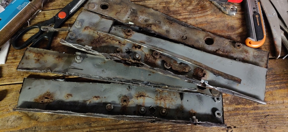

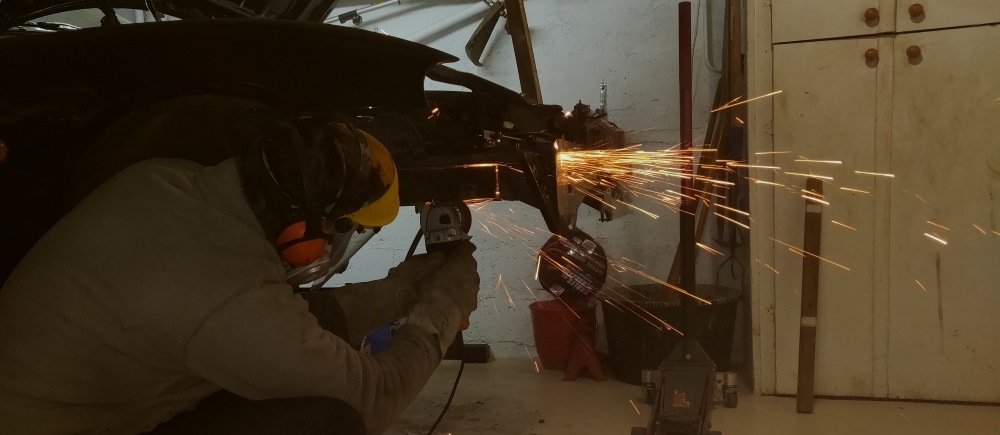

                Bref, c'est moche donc on découpe
                Cliquez sur l'image pour la voir en taille réelleà  Nom : 		201221-123404-img2020121720432401.jpgà Affichages :	0à Taille :		164,7 Koà ID : 			293845
                Voilà les tôles découpées. Vous voyez aussi l'épaisseur de rouille entre les tôles. J'ai une croute d'un bon centimètre.

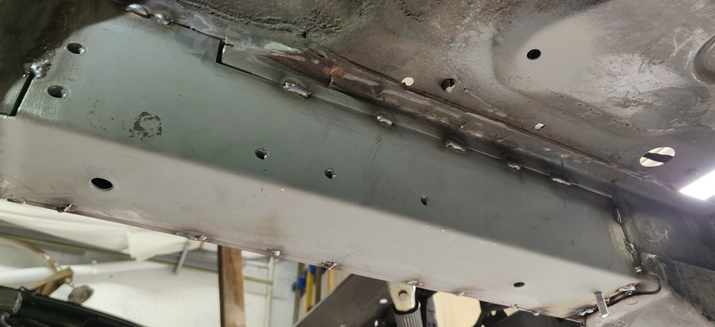

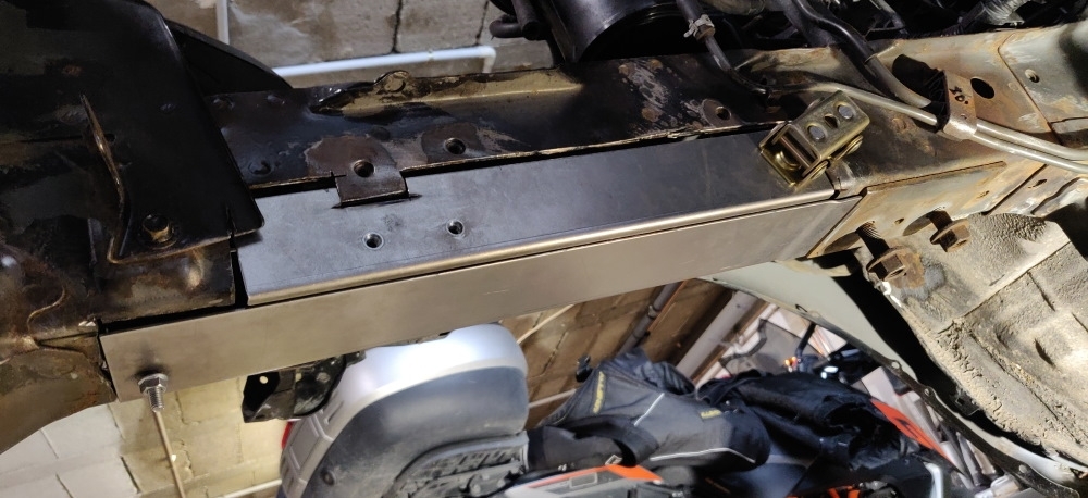

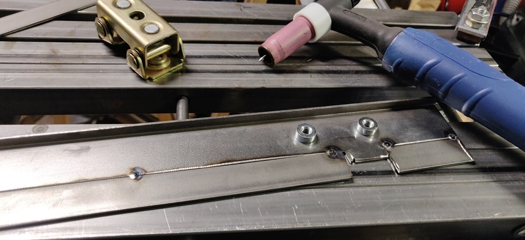

                On prépare ensuite les nouveaux longerons.
                Cliquez sur l'image pour la voir en taille réelleà  Nom : 		201221-123407-img20201220181842.jpgà Affichages :	0à Taille :		261,4 Koà ID : 			293848
                Comme j'ai découpé mes pièces n'importe comment, j'ai du reprendre les morceaux au TIG. J'ai évidemment fait un cordon continu sur la fin.
                Cliquez sur l'image pour la voir en taille réelleà  Nom : 		210103-232302-img20201221213323.jpgà Affichages :	0à Taille :		252,1 Koà ID : 			293849
                Je n'ai pas de photos pour l'étape suivante mais j'ai évidemment tout nettoyé, dérouillé et tout reprotégé avec un apprêt alu-zinc + cire corps creux après soudage.
                Après 2-3 heures d'ajustements, le nouveau longeron est prêt et je commence la soudure, cette fois-ci, avec un MIG. C'est un vieux coucou de marque allemande qu'un ami m'a vendu pour 125€
                Cliquez sur l'image pour la voir en taille réelleà  Nom : 		210103-232302-img20210103124908.jpgà Affichages :	0à Taille :		202,1 Koà ID : 			293850
                J'ai soudé toute la longueur du longerons en points de chainette, tout poncé pour que cela soit beau. J'ai fini par appliquer 2 couche d'apprêt alu-zinc (puis un apprêt classique + peinture noire)
                J'ai aussi fait des trous dans les longerons pour évacuer l'eau. Ils sont d'ailleurs incurvés pour faciliter l'écoulement.
                Cliquez sur l'image pour la voir en taille réelleà  Nom : 		210103-234718-img20210103200752.jpgà Affichages :	0à Taille :		218,8 Koà ID : 			293851
                et le deuxième qui a subit la même opération
                Cliquez sur l'image pour la voir en taille réelleà  Nom : 		210109-105601-img20210109093345.jpgà Affichages :	0à Taille :		322,3 Koà ID : 			293852

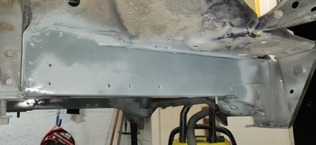

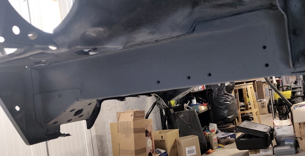

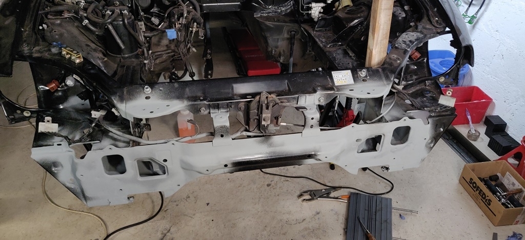

                  L'avant de l'auto est aussi rouillé mais uniquement en surface. J'ai donc poncé tous les éléments sous le capot. J'ai ensuite tout reprotégé et tout repeint en noir carrosserie.
                  En arrière plan, cela parait rouillé et sale, il s'agit en réalité de poussière de rouille et de métal suite à la refabrication des longerons - ça en a mis partout dans le garage!.
                  Cliquez sur l'image pour la voir en taille réelle   Nom : 		210115-101118-img20210101151644.jpg  Affichages :	0  Taille :		284,8 Ko  ID : 			293854
                  Tout propre, tout repeint
                  Cliquez sur l'image pour la voir en taille réelle   Nom : 		210115-101123-img20210115090409.jpg  Affichages :	0  Taille :		269,1 Ko  ID : 			293855

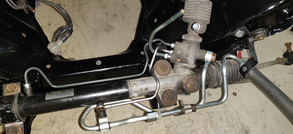

                  J'en ai aussi profiter pour faire une grosse révision de la crémaillère. Les durites sont dispos chez Mazda (souvent cher mais ils ont quasi toutes les pièces disponibles! ), j'ai donc investis. ça m'a couté 120€.
                  Cliquez sur l'image pour la voir en taille réelle   Nom : 		210316-133028-img20210218204048.jpg  Affichages :	0  Taille :		268,2 Ko  ID : 			293856

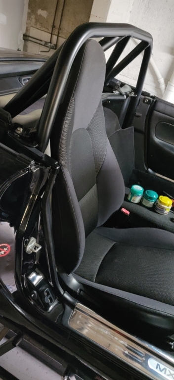

                  Au niveau châssis, j'ai aussi posé un arceau. Il rigidifie sérieusement l'auto, il permet aussi de (peut-être!) survivre en cas de tonneau.
                  On le voit poser, ça a l'air facile sans toit mais j'ai bien du mettre 10h à bien le poser car il faut:
                  - démonter tout l'intérieur (sièges, moquettes, tôles de protection, joints de portières, etc.
                  - découper des tôles dans l'auto
                  - repercer des trous pour déplacer les capteurs ABS qui passent dans le coin
                  - tout percer (14 vis M12)
                  - tout reprotéger, etc.
                  - Installer l'arceau qui passe au millimètre.
                  Et comme rien ne se passe comme prévu sur cette auto, j'ai foiré des vis, notamment celles qui maintiennent les ceintures de sécurité
                  Pour la petite histoire, ce sont des vis au format UNF 7/16 - un format bidon US réglementaire. ça se rapproche d'un format M11 x1.5. J'ai donc du investir dans un set d'Helicoils pour réparer ça.

                            Sur les autos avec moteur central, il vaut mieux déposer le moteur et tout faire un bon coup.
                            Sur la mx, c'est ce que j'ai décidé de faire, je dépose tout, c'est bien plus simple même si mon moteur est accessible.
