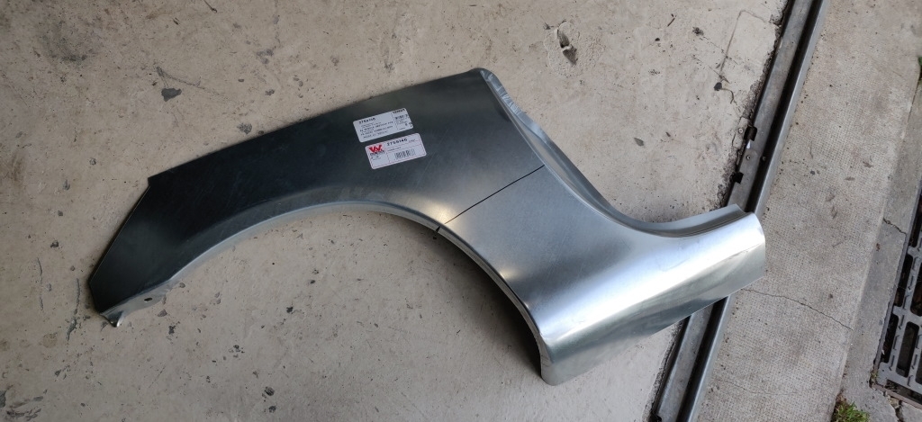

      Donc j'ai du investir dans de nouvelles ailes arrières. ça ne vaut pas un rein (80€ environ par coté), donc j'ai pris les 2 cotés...
      Cliquez sur l'image pour la voir en taille réelle   Nom : 		210422-134018-img20210421194507.jpg  Affichages :	0  Taille :		251,6 Ko  ID : 			293923
      ...que j'ai donc commencés à ajuster
      ça prend beaucoup de temps à faire. J'essaie d'y aller très doucement pour avoir le moins de jeu possible entre les tôles. Cela permet d'avoir un meilleur finish et d'avoir des soudures le plus faciles à faire, sans trou à boucher. J'ai du aussi "masser" les tôles qui avaient besoin d'être un poil ajustées.

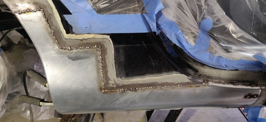

      Après avoir percé tous les trous permettant de refaire les points de soudures sur la partie inférieure, le long de l'aile et sur le bas de caisse, j'ai pointé.
      Cliquez sur l'image pour la voir en taille réelle   Nom : 		210426-131314-img20210425125342.jpg  Affichages :	0  Taille :		254,1 Ko  ID : 			293925
      J'ai ensuite commencé à souder par points de chainette les tôles en faisant hyper attention à ne pas trop chauffer.
      J'ai pu ensuite marteler un peu les tôles pour les petits ajustements (rayon de courbures au niveau du bas de caisse, ajustement autour de l'arche de roue.)
      et j'ai fini les soudures.
      Cliquez sur l'image pour la voir en taille réelle   Nom : 		210426-131316-img20210425143300.jpg  Affichages :	0  Taille :		258,1 Ko  ID : 			293926

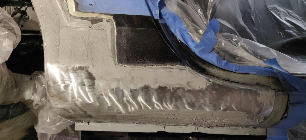

      Il reste ensuite à poncer
      Cliquez sur l'image pour la voir en taille réelle   Nom : 		210426-131317-img20210425202000.jpg  Affichages :	0  Taille :		256,1 Ko  ID : 			293927
      L'étape suivante fût le mastic alu au niveau des soudures (après avoir poncé l'intégralité des tôles - pas que là où les tôles furent soudées.
      Cliquez sur l'image pour la voir en taille réelle   Nom : 		IMG_20210426_195038.jpg  Affichages :	0  Taille :		43,1 Ko  ID : 			293928
      et on ponce, et on ponce....
      Cliquez sur l'image pour la voir en taille réelle   Nom : 		IMG_20210426_211322.jpg  Affichages :	0  Taille :		47,2 Ko  ID : 			293929

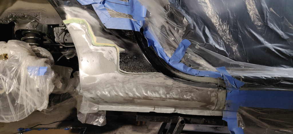

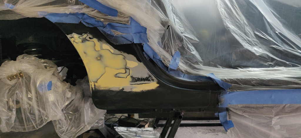

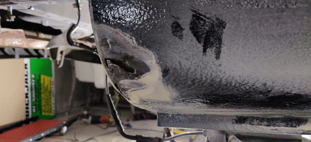

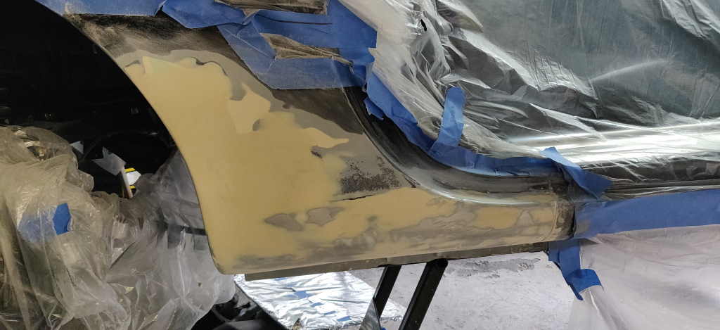

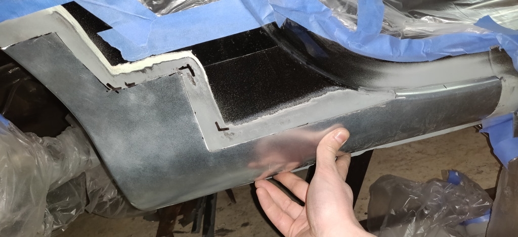

      On passe ensuite au mastic universel traditionnel. J'y suis allé avec des couches plus fines, plusieurs fois.
      Cliquez sur l'image pour la voir en taille réelle   Nom : 		IMG_20210508_185352.jpg  Affichages :	0  Taille :		43,1 Ko  ID : 			293930
      Puis une couche d'apprêt noir pour me servir de guide de ponçage, puis encore du mastic en couche fine puis pour finir 2 couche d'apprêt noir. L'aile est désormais réparée et elle attend désormais ses couches de peintures finales.
      J'ai aussi utilisé un chiffon microfibres pour dépoussiérer + du dégraissant entre chaque couche pour obtenir des surfaces le plus saines possibles.
      Cliquez sur l'image pour la voir en taille réelle   Nom : 		IMG_20210510_191236.jpg  Affichages :	0  Taille :		42,2 Ko  ID : 			293931
      Cliquez sur l'image pour la voir en taille réelle   Nom : 		IMG_20210508_205838.jpg  Affichages :	0  Taille :		41,2 Ko  ID : 			293932
      et voila la réparation de l'aile pour aujourd'hui
      Je suis en train de revoir l'autre coté qui est un carnage suite à une mauvaise réparation da sle passé. ça sera le prochain épisode de ce sujet complétement hors sujet sur le forum

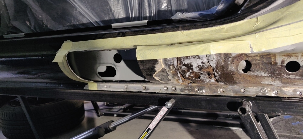

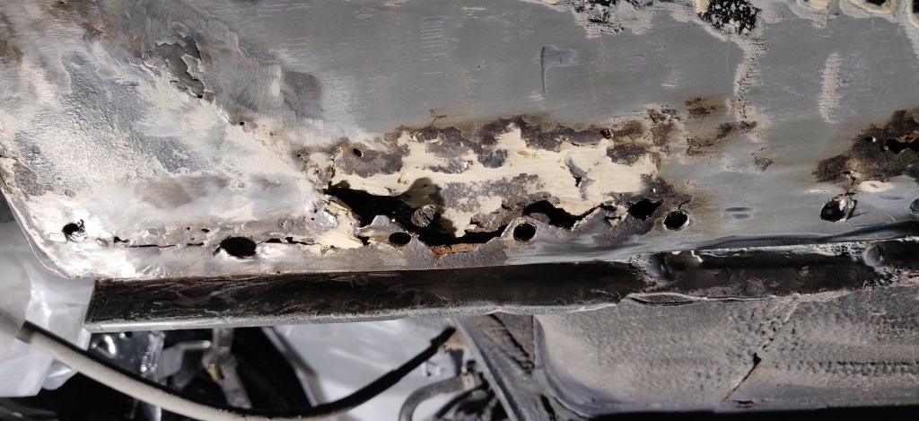

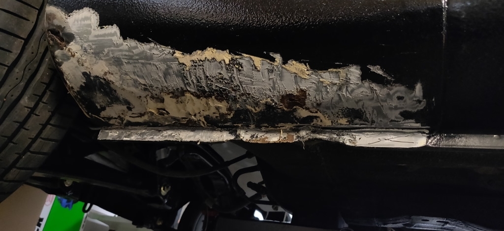

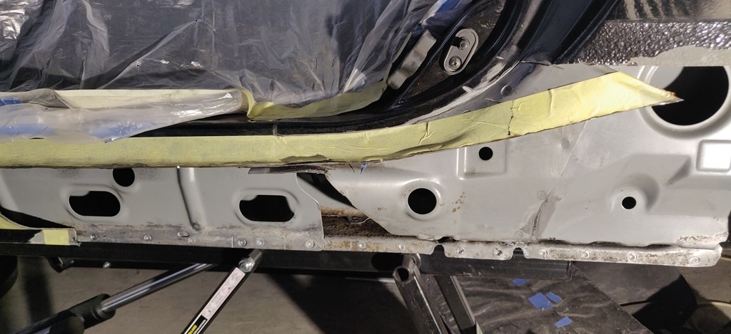

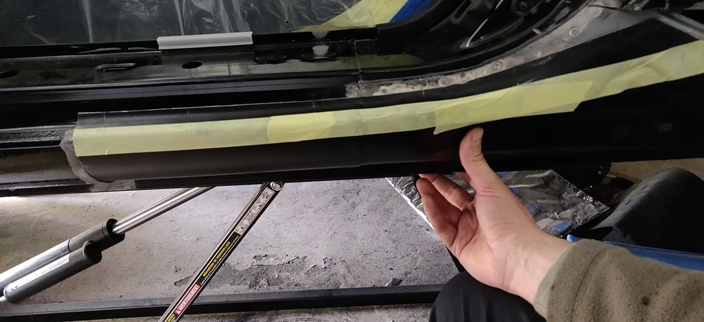

              • #40

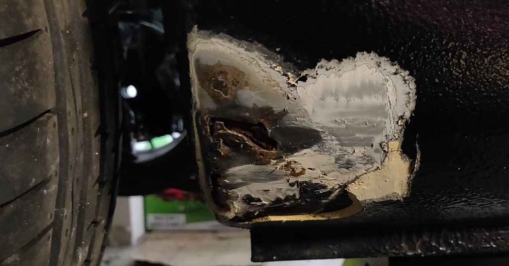

                Le coté droit va aller vite, juste une petite pétouille
                La rouille est sur la bas de caisse et pas uniquement sur l'aile. Je dois donc aussi découper le bas de caisse en plus de l'aile arrière. Tout ça, à cause d'une réparation de ***** fait pour couvrir un point de rouille similaire au coté droit.
                De l'extérieur avant les travaux, l'aile était belle. J'ai même hésité à la découper, puis j'ai fait un petit trou, j'y ai glissé une caméra endoscopique et j'ai vu le "drame"...
Nom : 		IMG_20210509_180358.jpg
Affichages :	188
Taille :		186,3 Ko
                • #41
                  Alors comment tu as recollé les feuilles de tôle?
                  • nissag250
                    nissag250 a commenté
                    Mathieu, c'est un américain , il les colle à la super glue !
                  • Lazeum
                    Lazeum a commenté
                    Calliope - Je ne comprends pas ton commentaire.
                  • Calliope
                    Calliope a commenté
                    Ce que tu m'avais parlé. La ou les tôles ce rejoignent. Tu savais pas comment les remettres toutes ensembles. Au niveau du bas de caisse.
                    J'espère que c'est clair.
                • #42
                  Calliope Je n'ai pas encore la réponse
                  Je continue à découper, ça prend beaucoup de temps car je réfléchis x1000 avant de découper car il faudra ressouder ensuite
                  ça avance donc doucement mais surement. L'intérêt d'une MX est que toutes les pièces et les tôles sont dispos facilement. J'ai donc commandé un bas de caisse tout neuf qui ne demande qu'à être découpé avant d'être ressoudé.

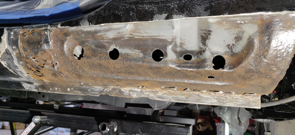

                  Voilà où j'en suis. J'en prends plein les narines malgré mon masque, mon garage n'est que poussière en ce moment.
                  J'ai aussi découpé toute la partie rouillée sur les photos, il ne reste presque plus rien mais il va falloir refaire des tôles pour refermer tout ça.
                  Cliquez sur l'image pour la voir en taille réelle   Nom : 		210519-132750-img20210516195337.jpg  Affichages :	0  Taille :		246,8 Ko  ID : 			294011

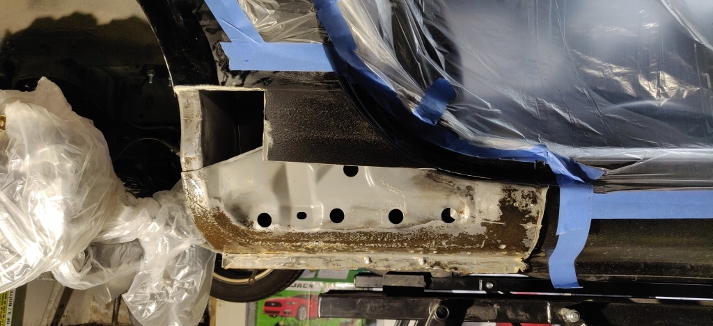

                    Pendant que je soustraite les travaux sur la Z, je bosse sur la MX.
                    Les travaux avancent.

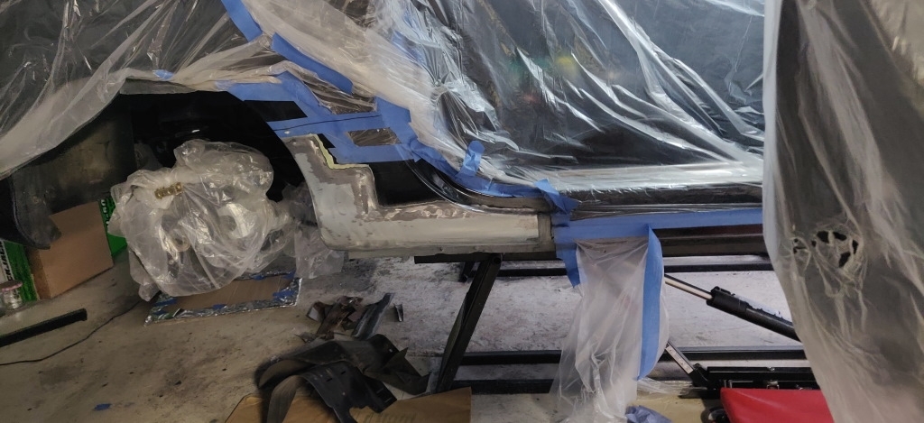

                    J'ai fait place nette en dépointant toutes les tôles rouillées. J'ai aussi tout arrosé à l'acide, j'ai ensuite enchainé avec du convertisseur de rouille, j'ai pu mettre mon bras entier dans les corps creux pour aller aussi traiter tout ce que je pouvais.
Nom : 		210528-000442-img20210520204814.jpg

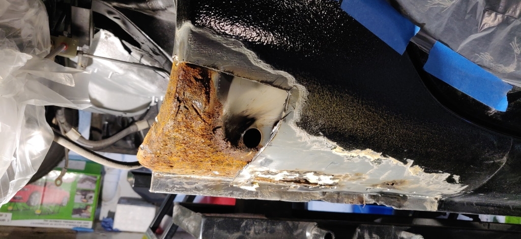

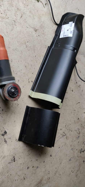

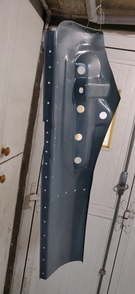

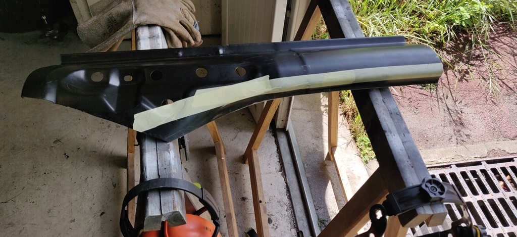

                    J'ai récupéré pour les travaux un nouveau de bas de caisse qu'il a fallu couper.
Nom : 		210528-000442-img20210524131743.jpg
Affichages :	129
Taille :		313,5 Ko

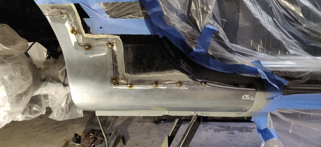

                    Avec le bas de caisse prêt, j'ai pu commencer à revoir les tôles/feuillures internes pour qu'elles s'adaptent au bas de caisse qui sera pointé dessus.
Nom : 		210528-000442-img20210522175850.jpg
Affichages :	131
Taille :		170,4 Ko

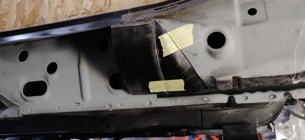

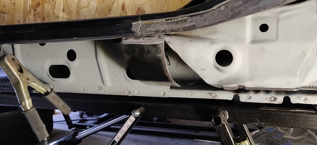

                    J'ai donc placé la première partie afin de réaliser la deuxième en forme de triangle.
Nom : 		210528-000442-img20210527205757.jpg
Affichages :	130
Taille :		234,3 Ko

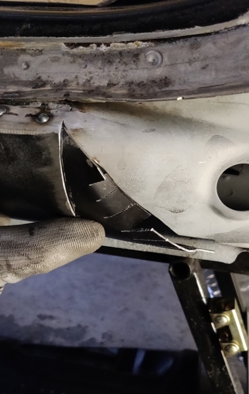

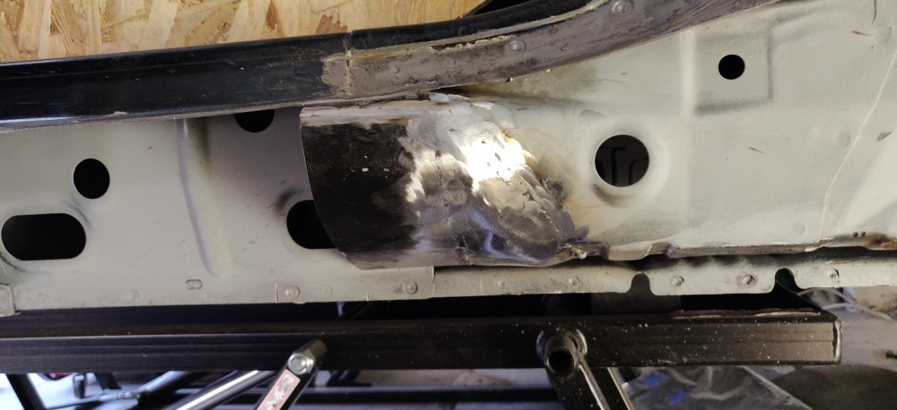

                    A l'aide d'un patron en carton, je découpé la forme nécessaire dans le bout de bas de caisse qui reste. La courbure de la pièce est donc dés le début correcte, j'aurais juste à ajuster l'autre coté. La méthode choisie est bourrine et pas très académique mais elle a le mérite de fonctionner.
                    J'ai donc découpé à la scie à métaux (plus fine que la roue de ma meuleuse) des lamelles dans la pièces pour ensuite pouvoir les tordre facilement.
Nom : 		210609-175159-img20210528210247.jpg
Affichages :	127
Taille :		207,5 Ko
                    Et voilà le travail!
Nom : 		210609-175244-img202105282132121.jpg
Affichages :	130
Taille :		278,4 Ko

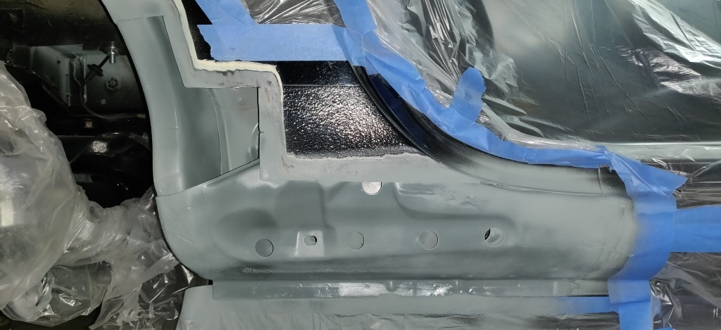

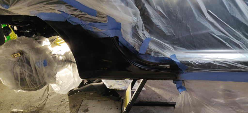

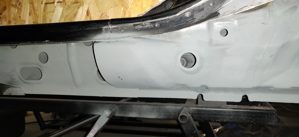

                    Et puis j'ai tout soudé, tout protégé avec de l'acide phosphorique puis apprêt zinc/alu
Nom : 		210609-175253-img20210608202007.jpg
Affichages :	128
Taille :		215,6 Ko
                    et une fois finie - ce n'est pas parfait mais on s'en fout, personne ne le verra.

                    La prochaine étape est la préparation du bas de caisse, le perçage des divers trous pour le pointage et la soudure.
Nom : 		IMG_20210609_201127.jpg
Affichages :	131
Taille :		102,6 Ko
                      bravo ! C'est de la haute couture... euh pardon haute soudure !
