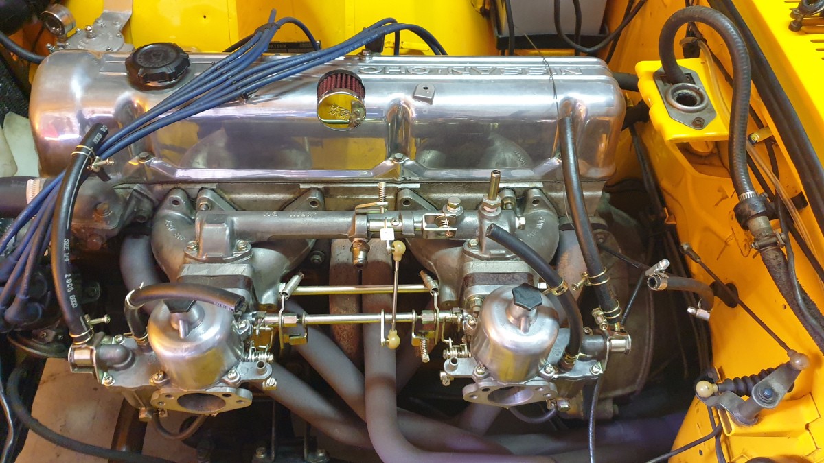

                  Et puis un jour j'ai reçu un grand colis, les SU sont arrivés. Excepté la boite à air, tout est conforme 1970. La boite à air est un modèle 1972 "climats chauds". Mais comme la 240Z ne sera ni 100% stock, ni 100% concours d'élégance, c'est pas trop grave.
                  Cliquez sur l'image pour la voir en taille réelle   Nom : 		wp-1594797855289.jpg?w=1200.jpg  Affichages :	0  Taille :		236,7 Ko  ID : 			283456
                  Alors je me mets au boulot, les DCOE40 sont assez rapidement démontés
                  Cliquez sur l'image pour la voir en taille réelle   Nom : 		wp-1594798073761.jpg?w=1200.jpg  Affichages :	0  Taille :		349,6 Ko  ID : 			283457
                  Et peu après on trouve les SU à leur place. Le montage sera fini (pare chaleur, boite à air,…) une fois que les carbus seront réglés. A l’instant ils sont bien synchronisés, mais j’attends encore mes bougies Colortune pour bien régler le mélange.
                  Cliquez sur l'image pour la voir en taille réelle   Nom : 		wp-1594798073822.jpg?w=1200.jpg  Affichages :	0  Taille :		230,1 Ko  ID : 			283458
