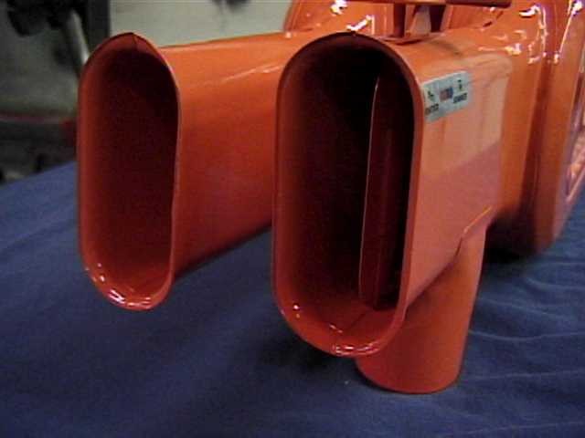

      "Et puis un jour j'ai reçu un grand colis, les SU sont arrivés. Excepté la boite à air, tout est conforme 1970. La boite à air est un modèle 1972 "climats chauds". Mais comme la 240Z ne sera ni 100% stock, ni 100% concours d'élégance, c'est pas trop grave."
      Tiens, ça m'intéresse. Quelle différence il y a entre une boite 1970, 1972 et 1972 "climats chauds"?
        Voici tu peux voir la différence entre une boite "climats chauds" et une normale:
Nom : 		mouthsflapnonflap.jpg
Affichages :	376
Taille :		31,9 Ko
          Je pense que ta description des boîtes n'est pas la bonne.
          Les boîtes sans clapet sont appelées "standard" pour l'Europe et montées entre autres sur les 240Z vendues en France
          Les boîtes avec position " été " ou " hiver " étaient une option "cold weather" (climat froid) pour l' Europe avec le collecteur d'air chaud monté sur le collecteur d'échappement.
          On les trouve notamment sur les 240Z vendues en Suisse
            Bein aux US la version avec clapet est standard et une obligation après 10/70. Pour la version sans clapet il existe 2 variantes, une avant 1971 et une après. Mais les différences ne sont que très petites
              Envoyé par nomuken Voir le message
Affichages :	376
Taille :		31,9 Ko
              Ah ok! Pour moi c'était "climats froids" puisqu'il y a le "hot air intake" en dessous (que plus personne ne branche j'ai l'impression) qui se fait chauffer par le collecteur d'échappement.
              Mais peu importe, je vois

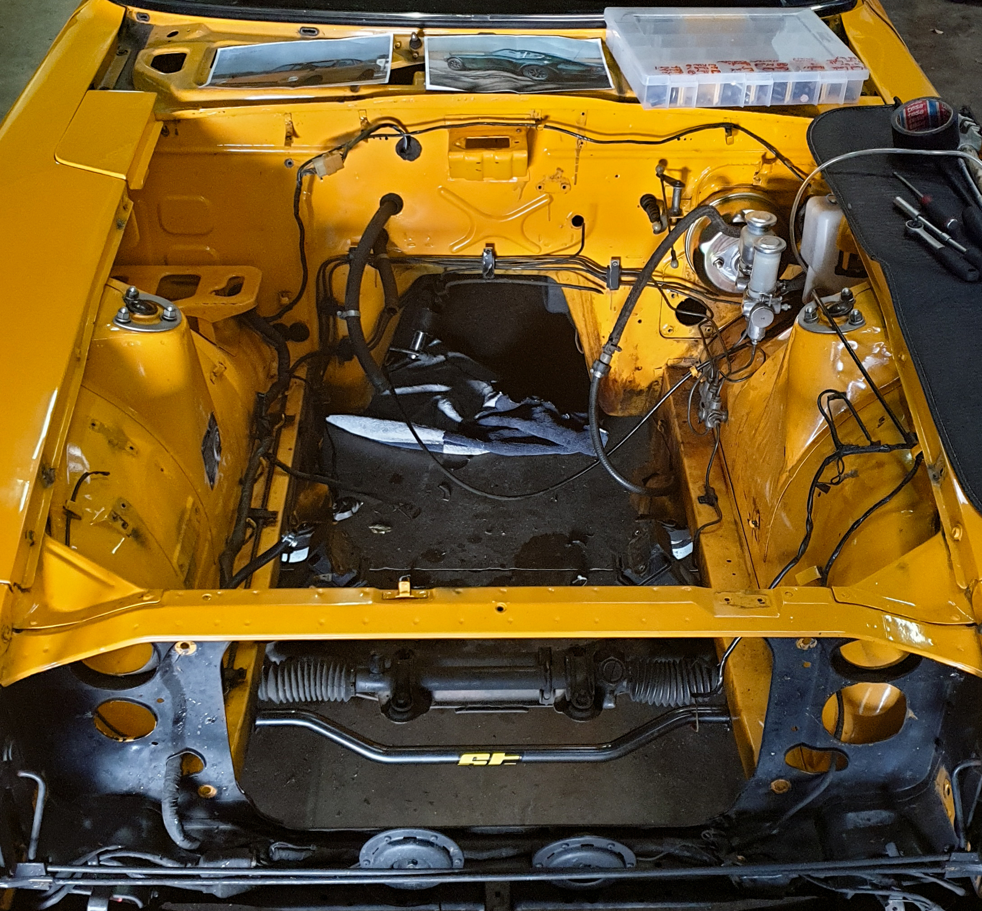

                  Bon on continue un peut. Quescequon fai avec une voiture qui se présente bien et après pas mal de taf roule super bien?

                  Exactement, on commence à la démonter pièce par pièce

                    ça sent la grosse prépa ... Bob tu vas nous faire du Rebello-like?
                • #26
                  Scorpion93 Non, pas du tout. Moteur restera stock pour le moment. Ce sera d'abord une restauration de carosserie complète. Même qu'elle est bonne, mais je vais me réaliser LA 240Z DE MES REVES. Et ça commencera avec une carosserie proche du neuf et une teinte "1970 only". C.à.d. soit du 907 racing green soit du 920 safari gold. Je ne me suis toujours pas décidé.
                  Puis j'essaye à améliorer/restaurer toutes les pièces avant de les remonter.
                  En ce qui concerne temps et budget, le moteur devra attendre jusqu'à fin 2022. Et ce ne sera pas une grosse prépa, mais quelque chose de solide avec quoi je saurais continuer mes roadtrips,... Le L28 de base pour le réaliser se trouve déjà dans mon garage. Et j'ai déjà le projet en tête, mais ça devra attendre encore un petit peu.

                    Voilà, hier j'ai démonté les derniers éléments. Maintenant la caisse est 100% vide. Le parebrise et la lunette arrière seront démonté par le carrossier, j'ai trop peur de les casser soit au démontage, soit au stockage.
                    Elles seront remontés par le carrossier quant la carosserie est finie
                    La carosserie est montée sur un support en barres. Reste à y souder des roulettes pour pouvoir manoeuvrer.
                    Et peu à peu je continuer le sablage de diverses pièces
                    • #30
                      on dirait qu'elle est plutôt saine.
                      pas de tolerie ?
