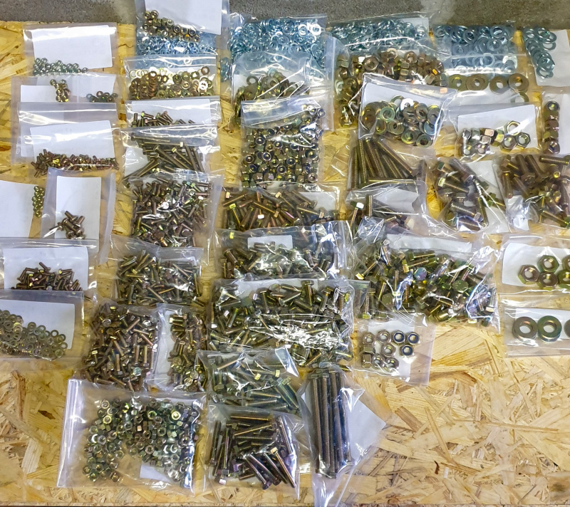

            Réception de la première livraison de visserie :-D Que c'est beau

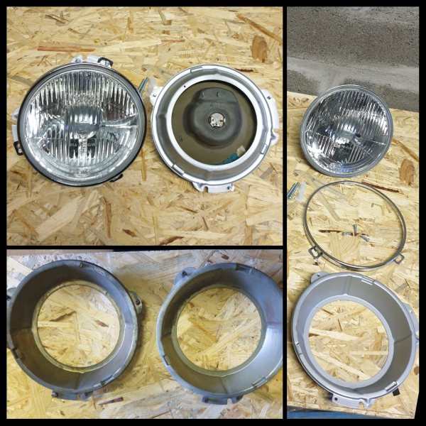

            Remise à neuf des phares avec des Hella H4

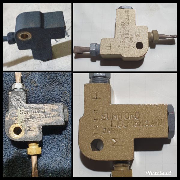

            Et encore mon travail actuel. Réfection totales des conduites de freis, embrayage et essence. Bcp plus de travail que planifié!

                Pour la visserie tu as commandé chez qui ?
                Si tu as les refus avec les affectations je prends pour la mienne
                Envoyé de mon iPad en utilisant Tapatalk
                • nomuken
                  nomuken a commenté
                  Ce qui est sur la photo n'est que du standard, a pas normal. Différentes longueurs de M5/M6/M8/M10, des écrous et rondelles. Malheureusement les vis à pas fin n'existent pas en bichromaté.
