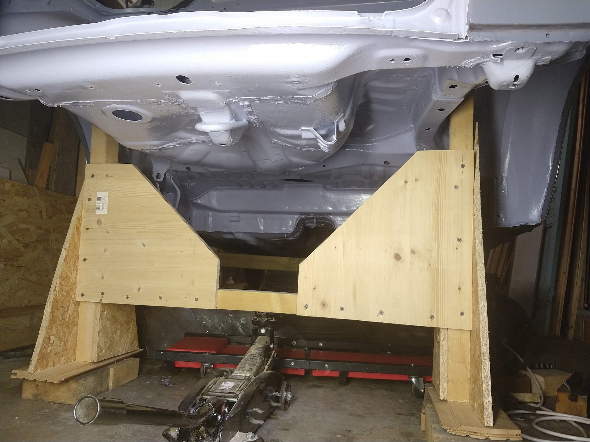

      Fabrication d'un support, pris sur les encrages d'amortisseurs, pour pouvoir soulever la casse assez haut et rester stable (les chandelles deviennent scabreuses)

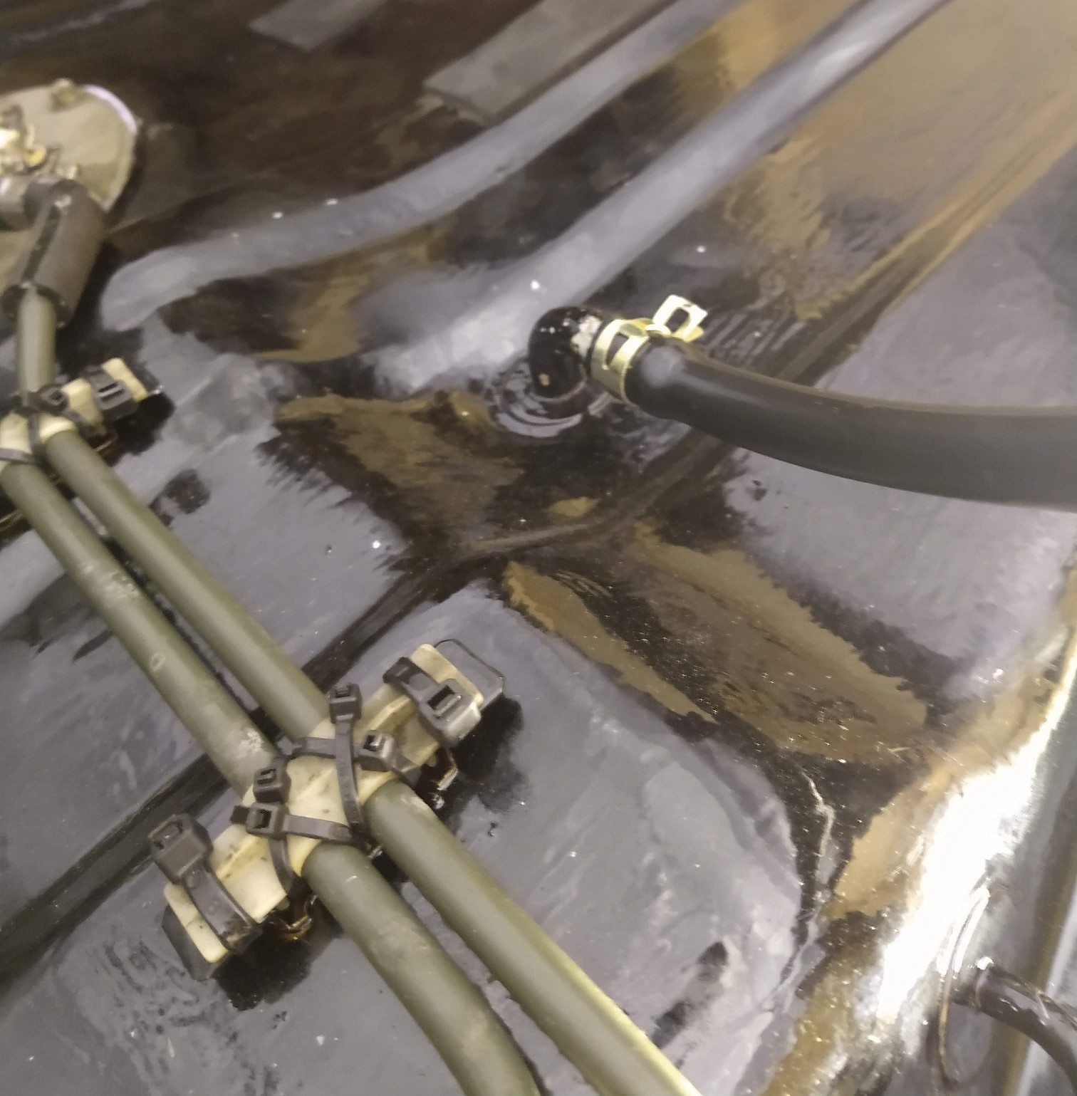

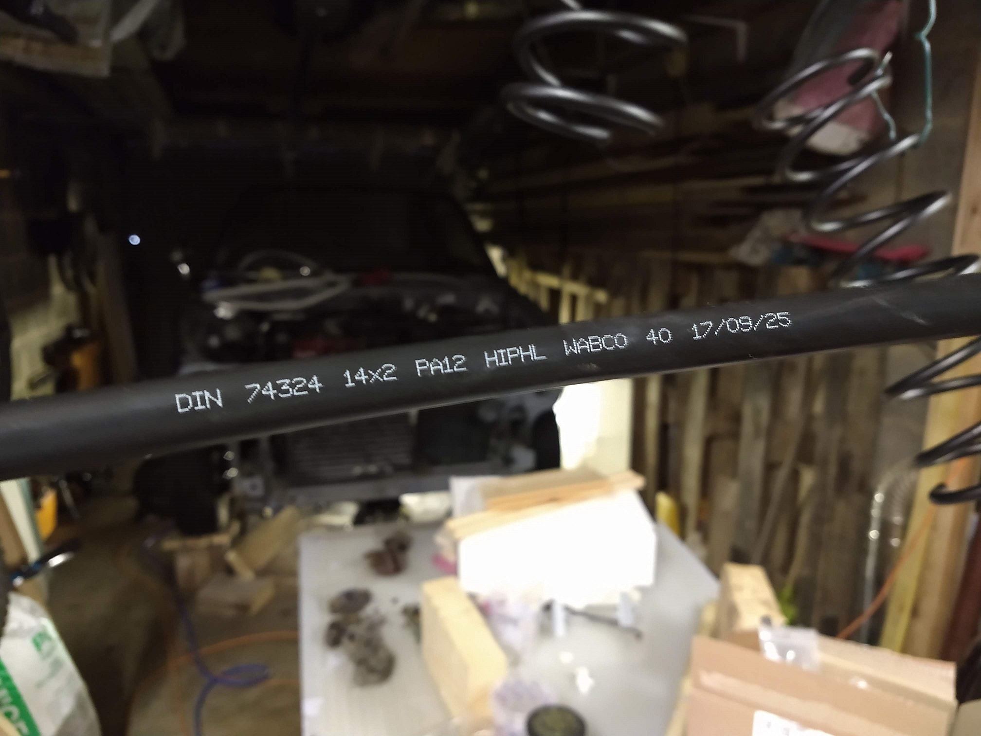

          petite info, si vous voulez sortir le reservoir, et que la durite d'event qui va du reservoir à la goulotte de remplissage ne veut pas sortir facilement
          ne la coupez pas.....
          pour la figaro, cette banale durite Polyamide coute 77€ chez nissan, 49 chez Amayama
          la durite caoutchouc de 12x18 mm, ne passe pas dans le trou du chassis
          je cherche donc 50cm de durite industrielle semie rigide Polyamide diametre interieur 11 mm, 14mm ext

            Regarde du côté des tuyaux d'air de freins de camions, il y a peut être ce diamètre ou très proche.

              Merci c'est une piste interessante :
              https://www.kramp.com/shop-pl/en/p/p...ck--PA1411BK50
              ca irait bien, j'ai un revendeur KRAMPà coté de chez moi. pouvu qu'il ai une bobine en stock.

                Cet après midi, je suis passé chez le grand centre poids lourd, station Bosch du coin (Arques Electro Diesel) pour ne pas le nommer.
                je vais au guichet poids lourd, explique mon problème. Le gentil technicien part dans la reserve, et revient 40s plus tard avec 1 m de durite 10x14 noire.
                cadeau.....
                Après un coup de chauffe dans l'huile à 120°C, le polyamide est assez souple pour se monter sur la goulotte du réservoir.

                  Quand je vous dit que les routiers sont sympas... bien joué !

                  Et voilà une réparation économique et fiable, au diable la sacro-sainte pièce d'origine hors de prix, vive le système D bravo

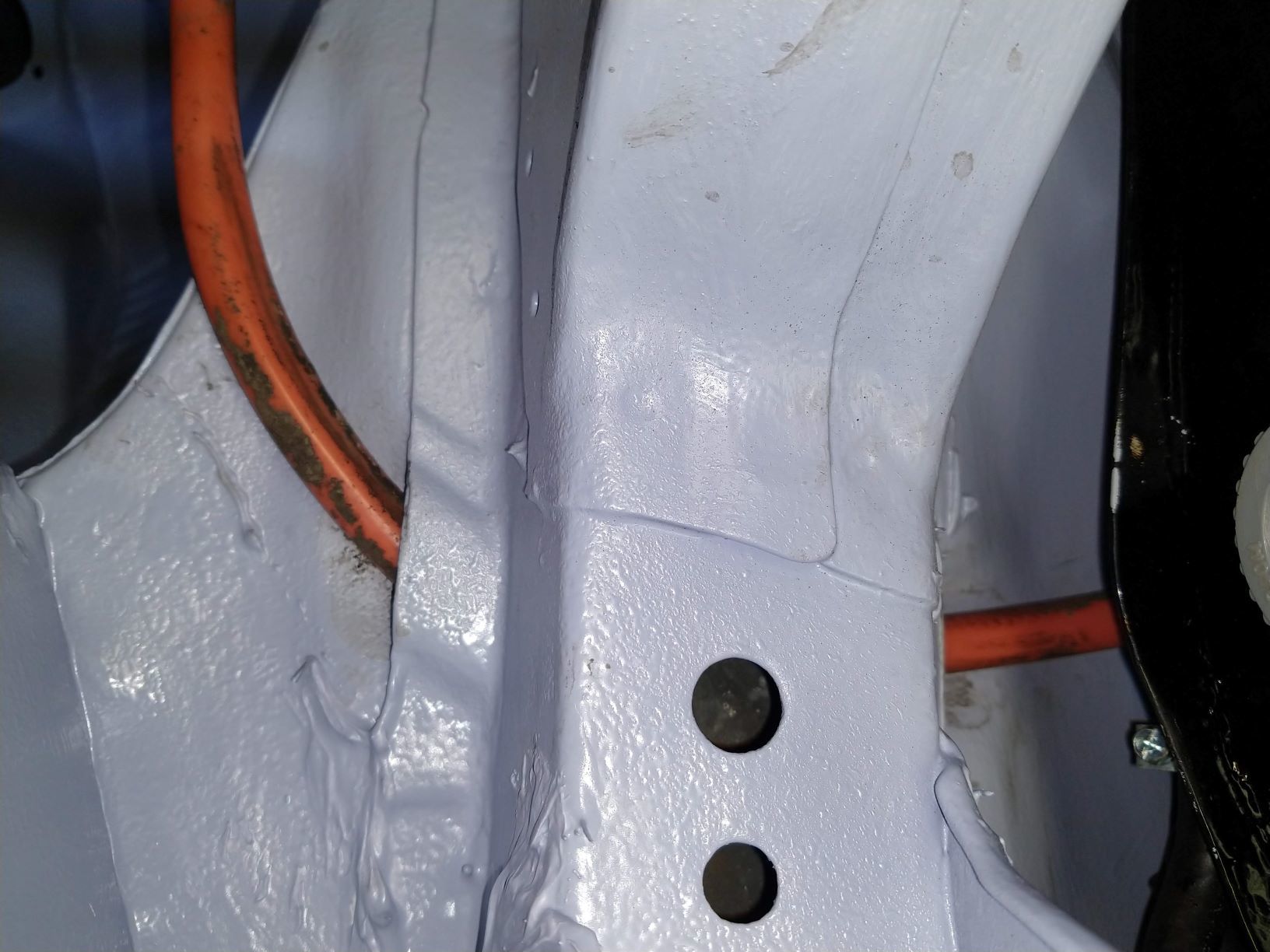

                  Avant
Nom : 		IMG_20210504_204659.jpg
Affichages :	167
Taille :		433,4 Ko
                  après
Nom : 		IMG_20210504_002726520.jpg
Affichages :	167
Taille :		410,0 Ko

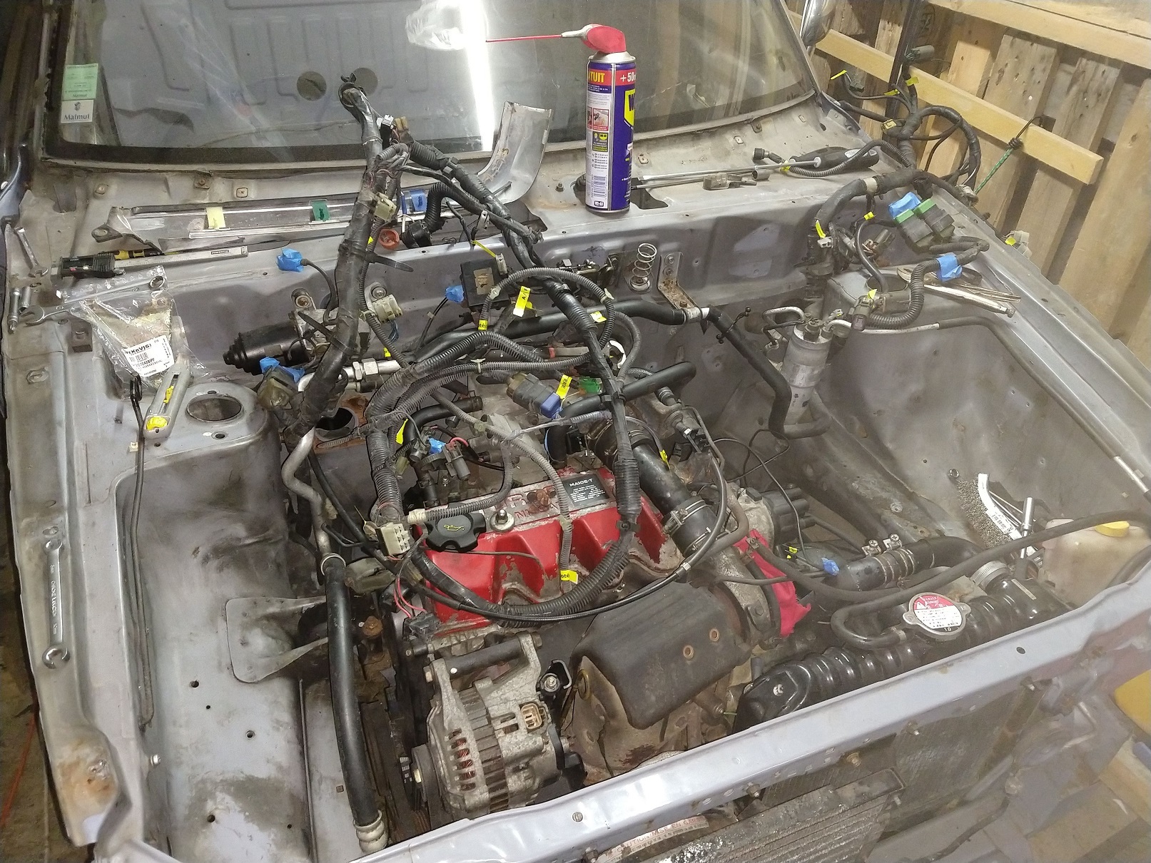

                      je vais sortir le moteur, ca fera de la place
                      https://popov1100.freeboxos.fr/
                      • #30
                        Jolie soupe de fils .
