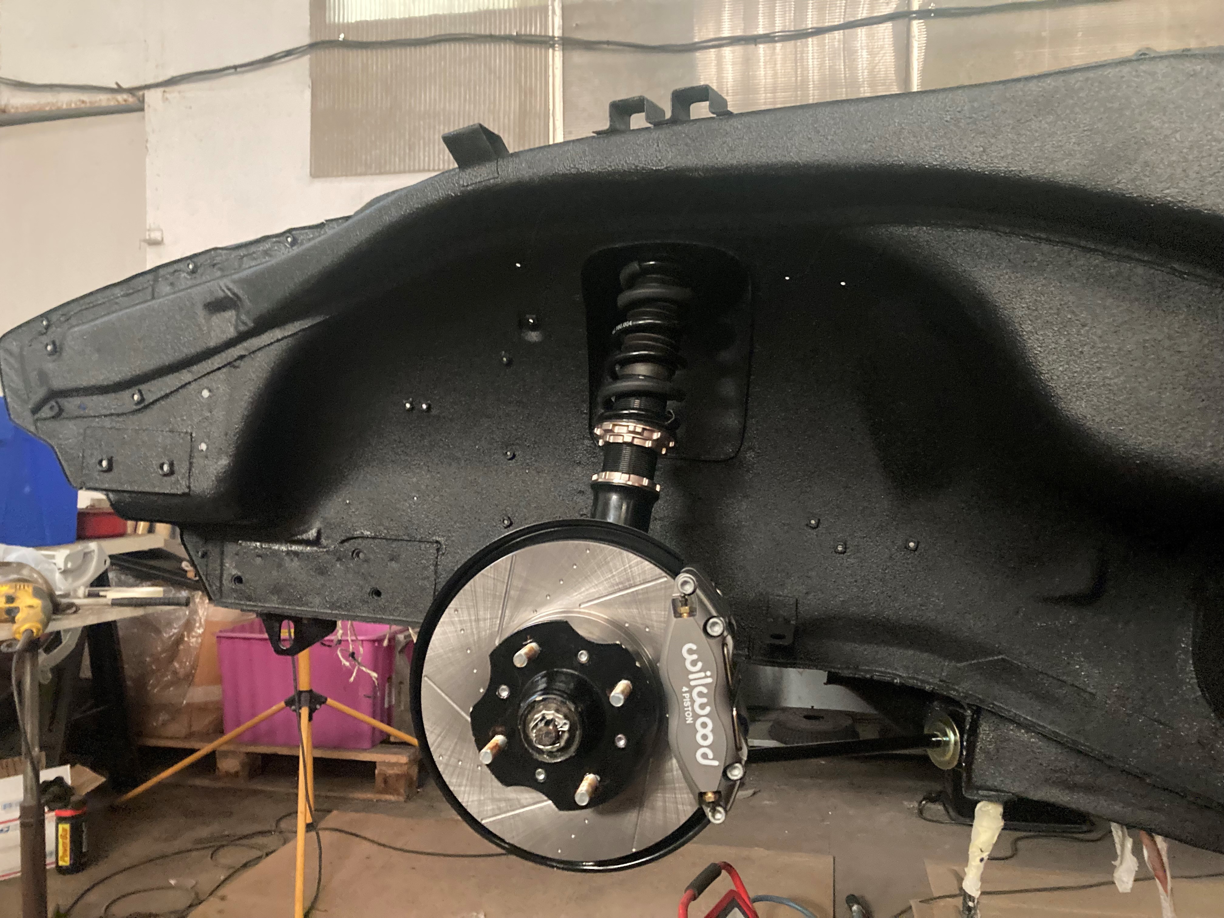

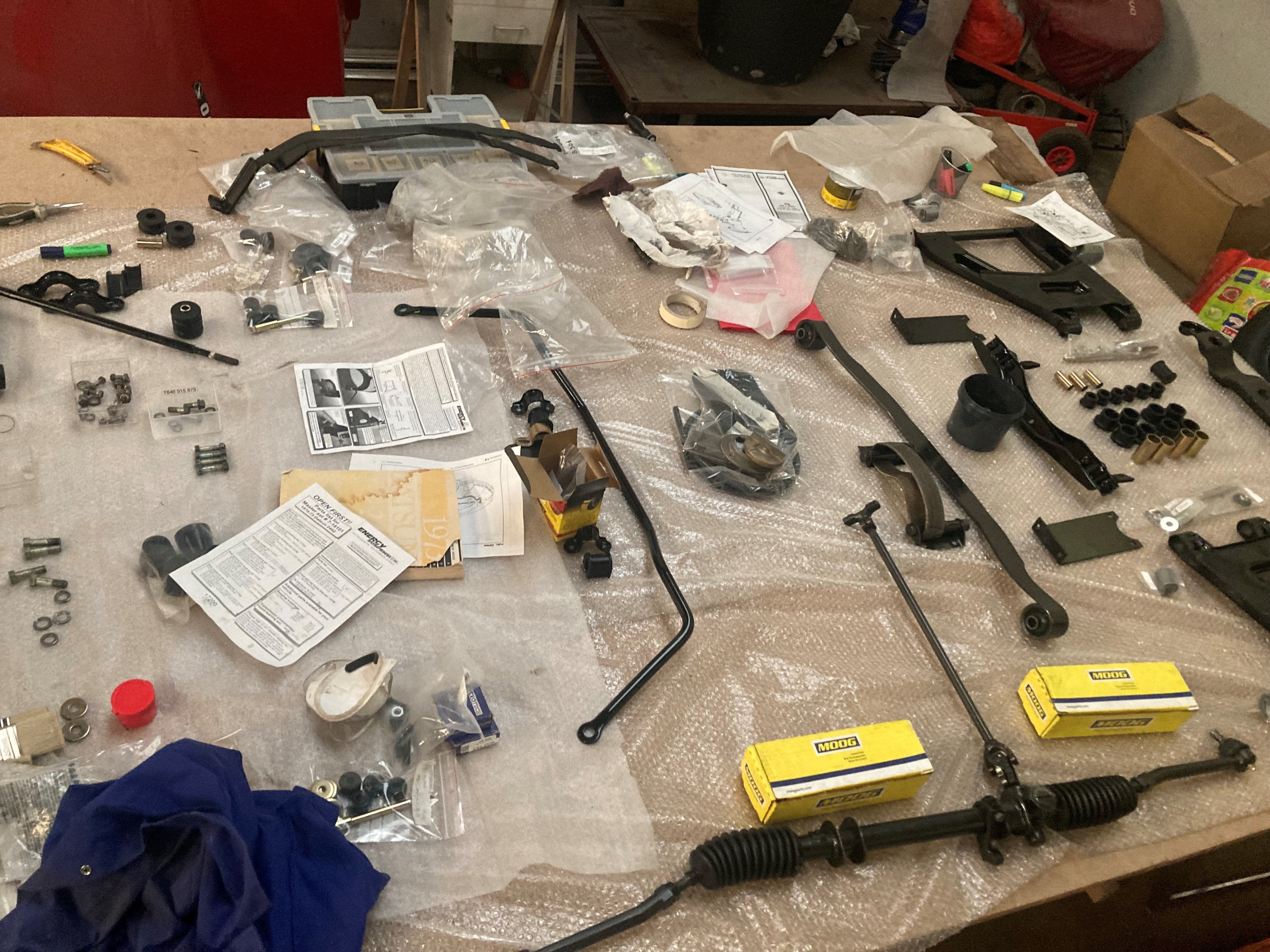

      Le remontage des trains a commencé ! L'idée est de pouvoir faire rouler la voiture jusqu'à une cabine et de peindre le compartiment moteur.
      Toute les pièces des trains ont été sablées, et repeints en époxy, roulements, silentblocs, étriers, ... , tout est neuf.

Nom : 		Pièces.jpg
Affichages :	297
Taille :		3,03 Mo

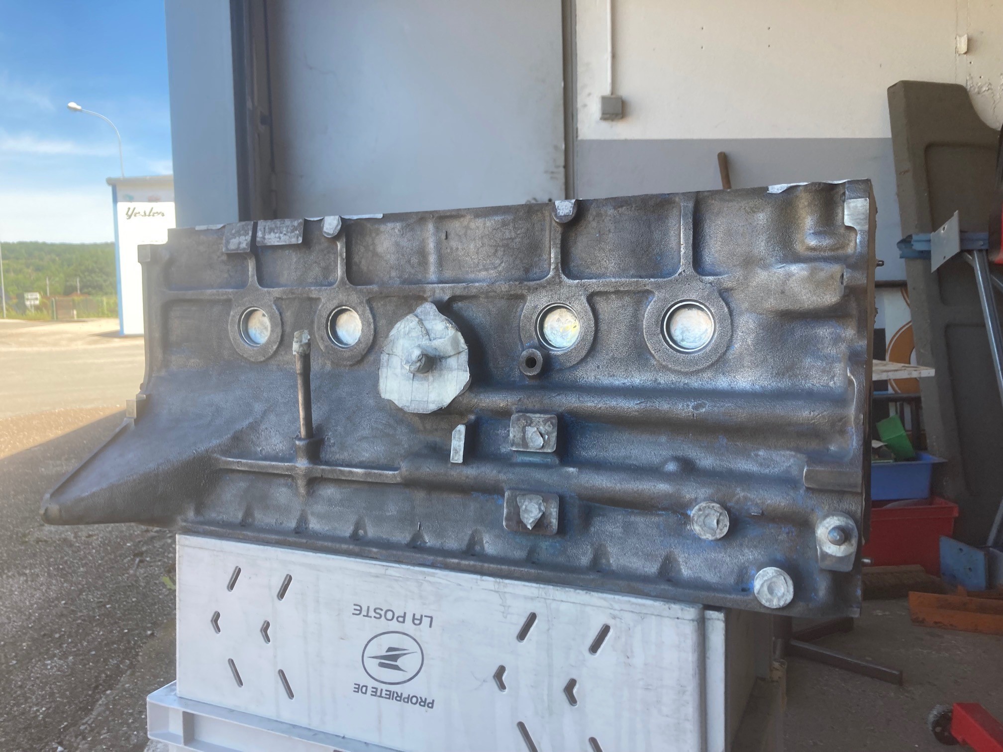

      Sinon, côté moteur, la culasse a été rectifiée, les guides de soupapes neufs pour du sans-plonb, alésage du loc et pistons neufs, soupapes révisées, nouvel embrayage... et le tout équilibré.
      Du coup, le remontage se prépare,...
      Et est-ce que qq'1 a la référence de la peinture bleu du bloc moteur ? Ou puis l'acheter?

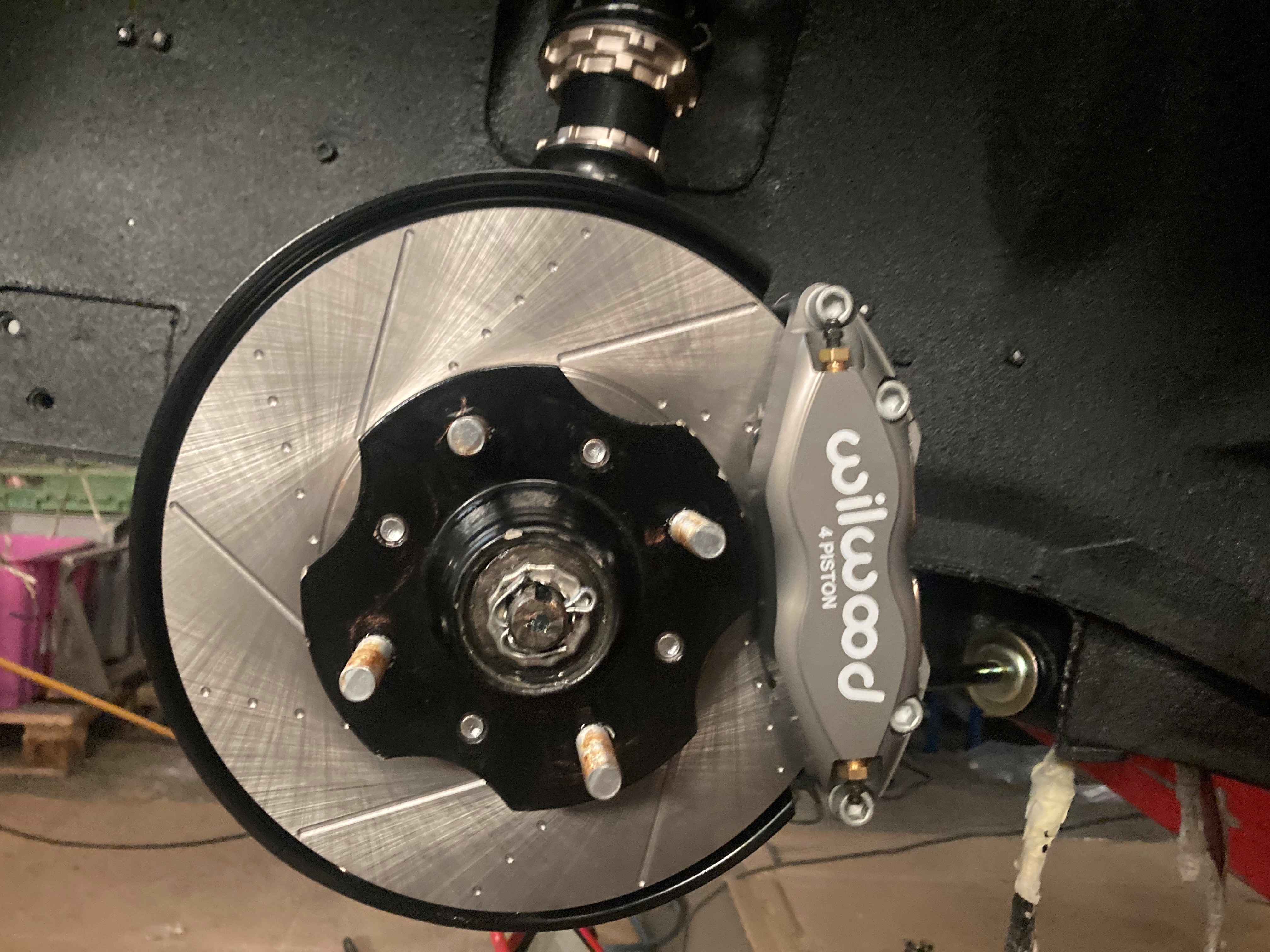

        ils sont magnifique ces étriers !

        Alors je peux savoir ou tu as acheter les Will Wood et pour combien Tu les à fait avant arrière?
        C'est beau j'adore sinon .
        • Rv25
          Rv25 a commenté
          Salut
          c'est un kit prêt à monter,..., il y a quand à reprendre les flasques anti poussières, Techno Toy Tunning, "240z Micro Big Brake Kit for 4-lug hubs with Dimpled/Slotted Rotors"

        Salut à tous,
        qq news de l'avancée des travaux.

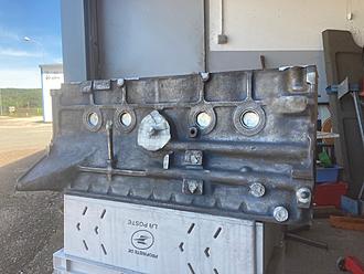

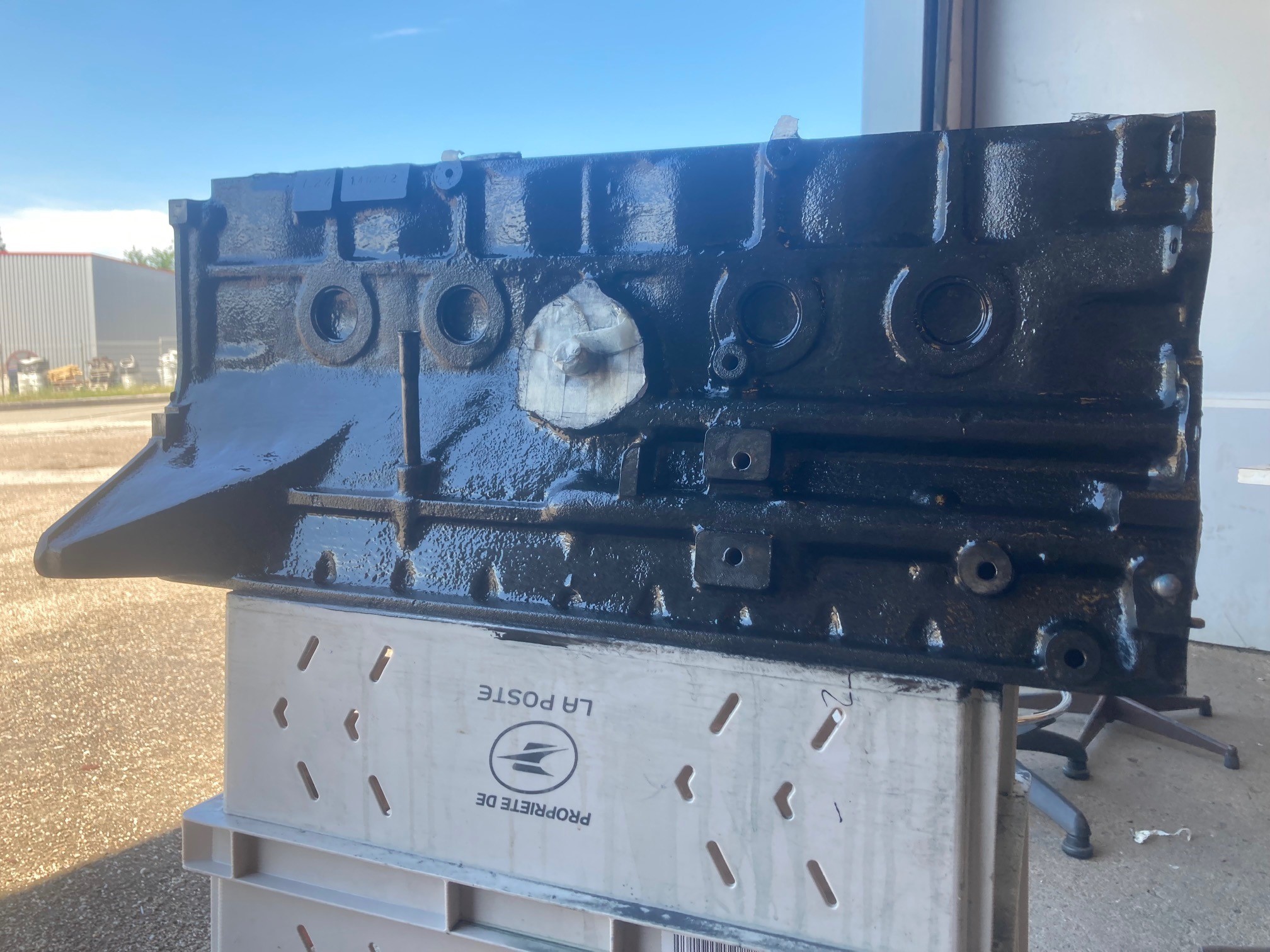

        Finalement, j'ai peint le bloc moteur en noire… par soucis d’esthétique, puisque le compartiment moteur sera en ton caisse bleu…
Nom : 		Bloc moteur.jpg
Affichages :	277
Taille :		537,0 Ko
ID : 			304931Cliquez sur l'image pour la voir en taille réelle

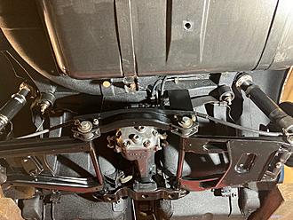

        Le montage du réservoir et des durites est terminé. Mais je ne suis pas sûr de la position ni de l’intérêt d’une des durites. C’est celle qui est visible en noire accolée à la plus large durite grise.
        Cliquez sur l'image pour la voir en taille réelle   Nom : 		Trans AR 7.jpg  Affichages :	0  Taille :		819,0 Ko  ID : 			304928
        A quoi sert cette durite, pour lutter contre l’effet de vapor-lock au niveau des carbus ?
        Par ou passe cette durite ? est-elle bien positionnée ?

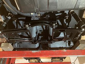

        Sinon, l’assemblage du train arrière est en bonne voie, et j’espère pouvoir remettre la voiture sur ses roues dès le week-end prochain.
        Cliquez sur l'image pour la voir en taille réelle   Nom : 		Trans AR 1.jpg  Affichages :	0  Taille :		778,6 Ko  ID : 			304929Cliquez sur l'image pour la voir en taille réelle   Nom : 		Trans AR 4.jpg  Affichages :	0  Taille :		729,5 Ko  ID : 			304930 ​​​​​​​

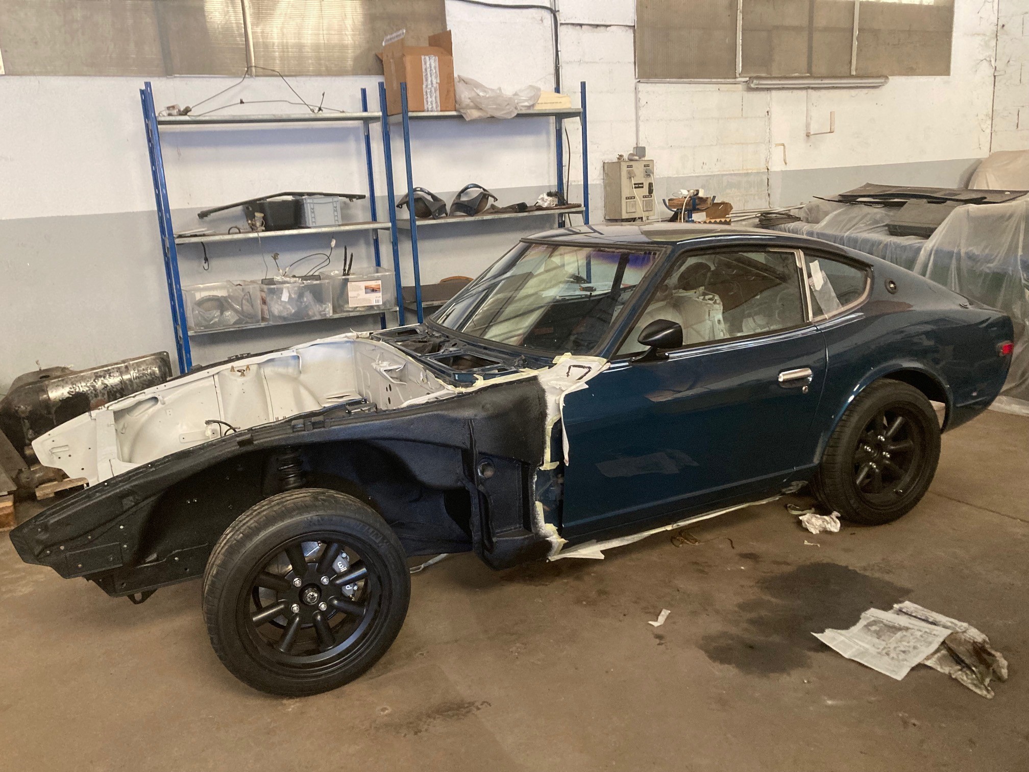

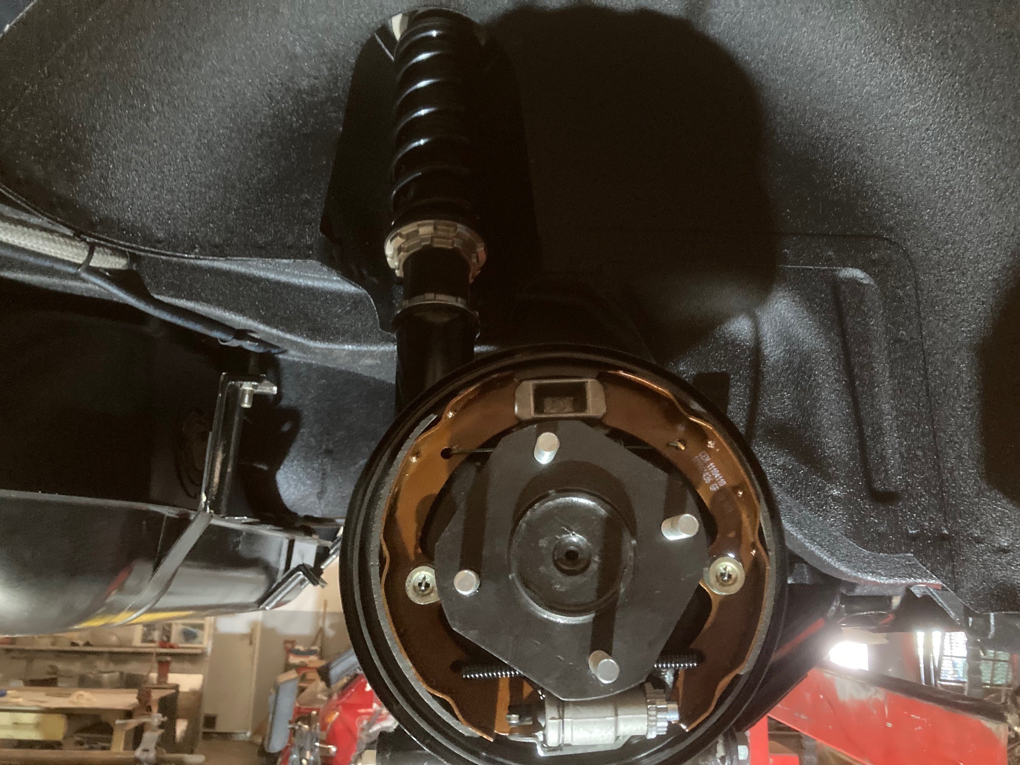

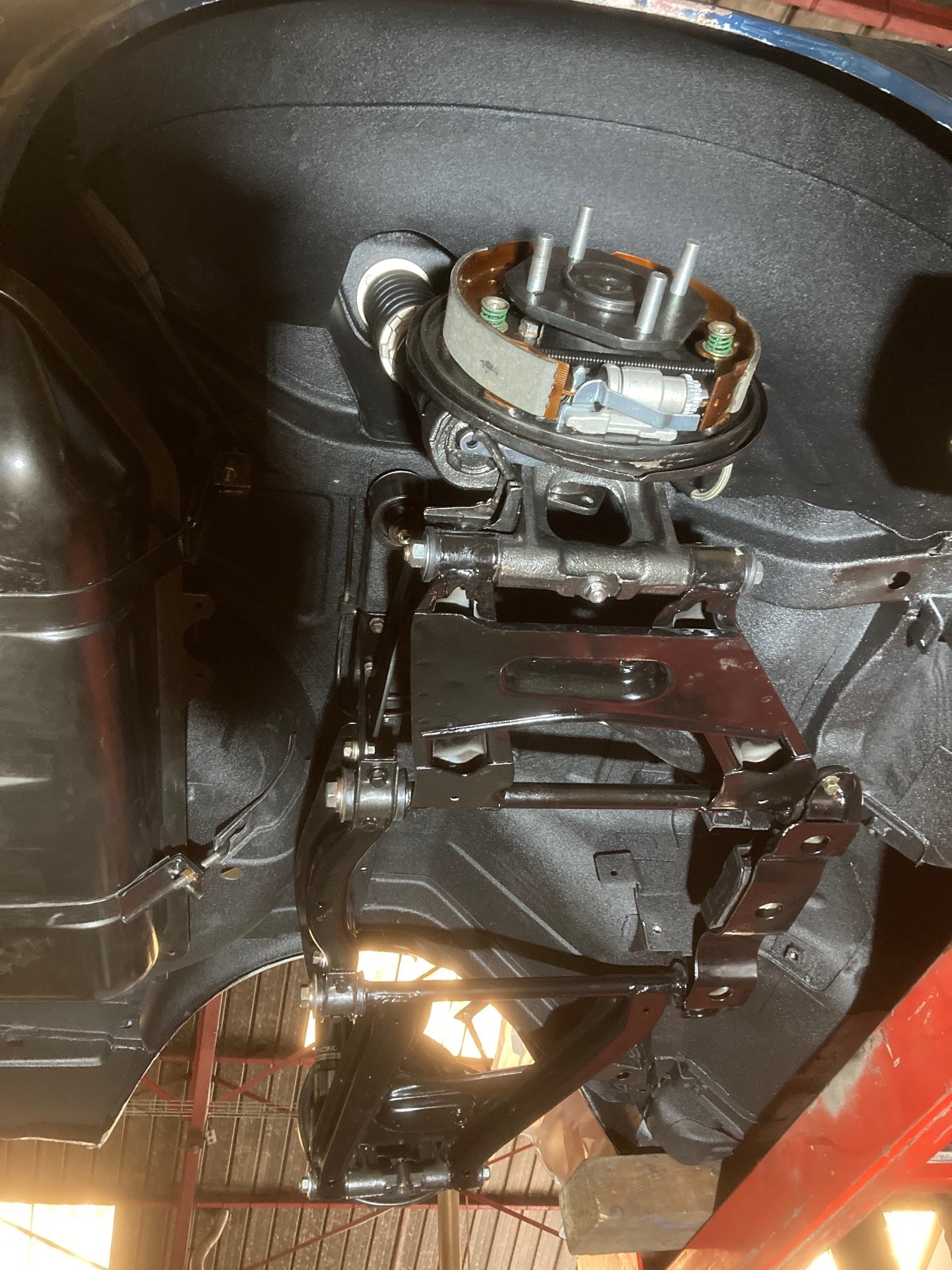

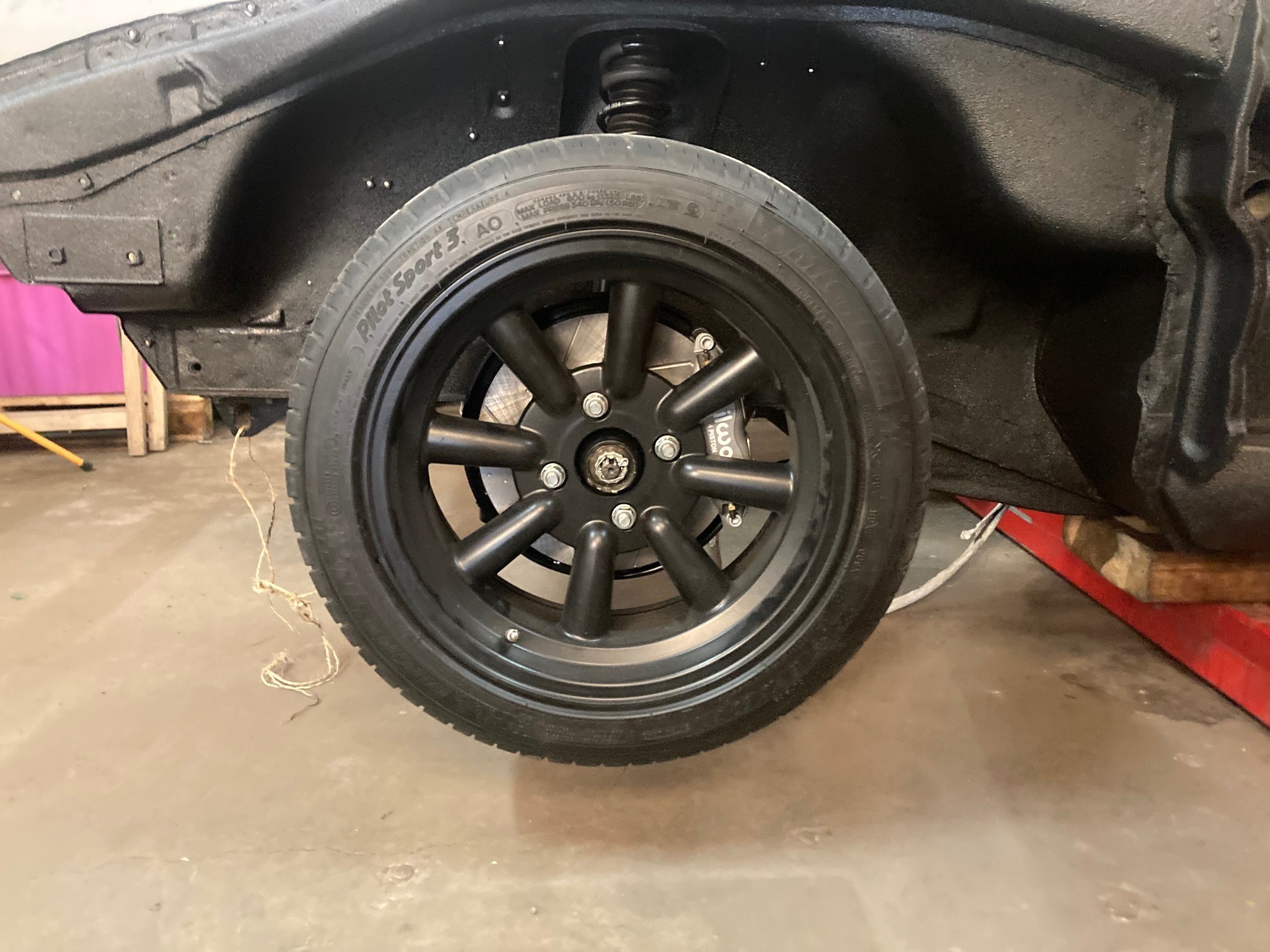

          Salut à tous,

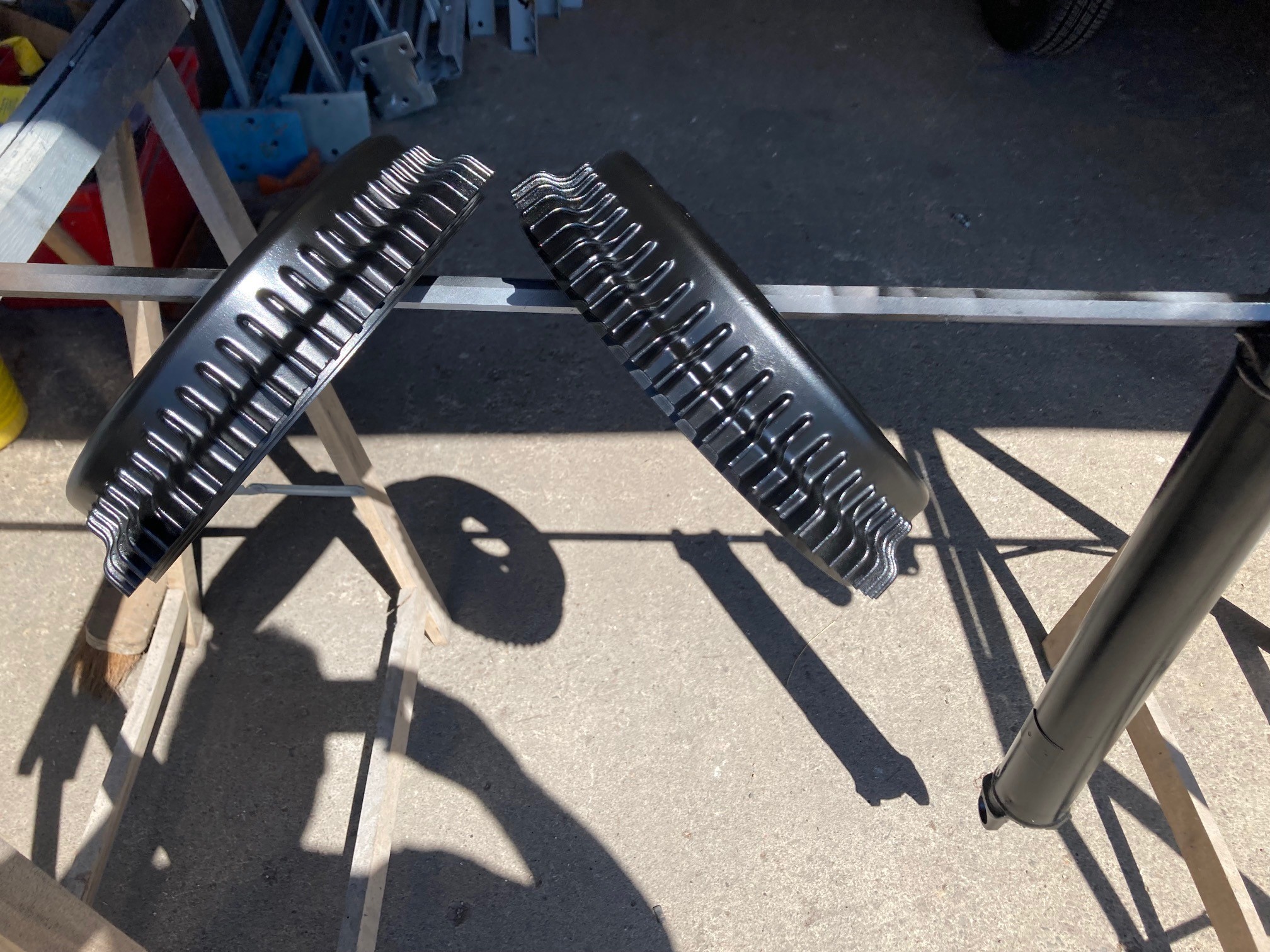

          Le travail du week-end, avec la monte du pont avec le diff (il manque encore les demi-arbres) et des roues. Je vais maintenant attaquer l'intérieur avec la dépose du tableau de bord.
          Cliquez sur l'image pour la voir en taille réelle   Nom : 		Train AR 3.jpg  Affichages :	0  Taille :		867,4 Ko  ID : 			305049Cliquez sur l'image pour la voir en taille réelle   Nom : 		Tambour AR.jpg  Affichages :	0  Taille :		693,2 Ko  ID : 			305050Cliquez sur l'image pour la voir en taille réelle   Nom : 		Train AR 5.jpg  Affichages :	0  Taille :		649,8 Ko  ID : 			305051Cliquez sur l'image pour la voir en taille réelle   Nom : 		Train AR 6.jpg  Affichages :	0  Taille :		641,3 Ko  ID : 			305052

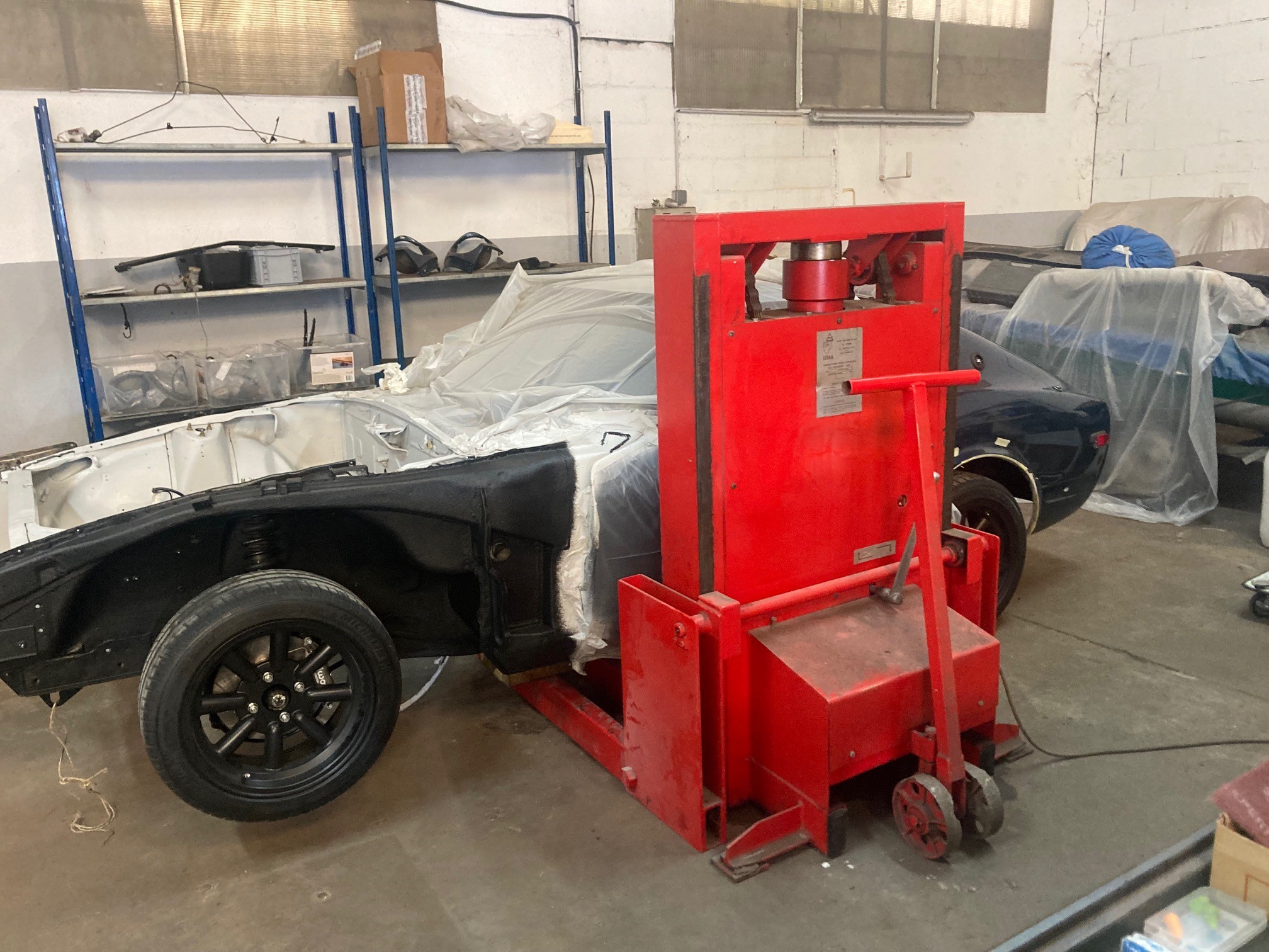

            Saut à tous,
            Merci de vos messages positifs, cela aide et motive toujours.

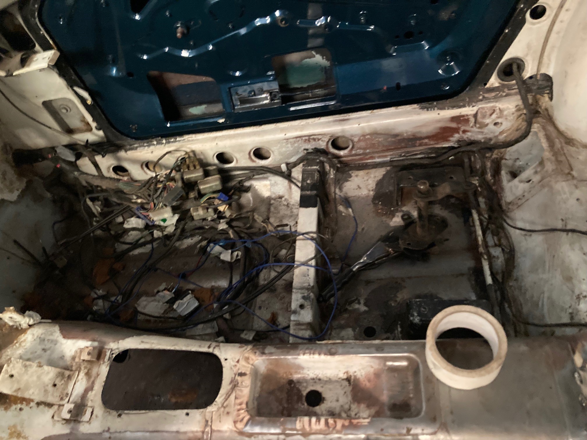

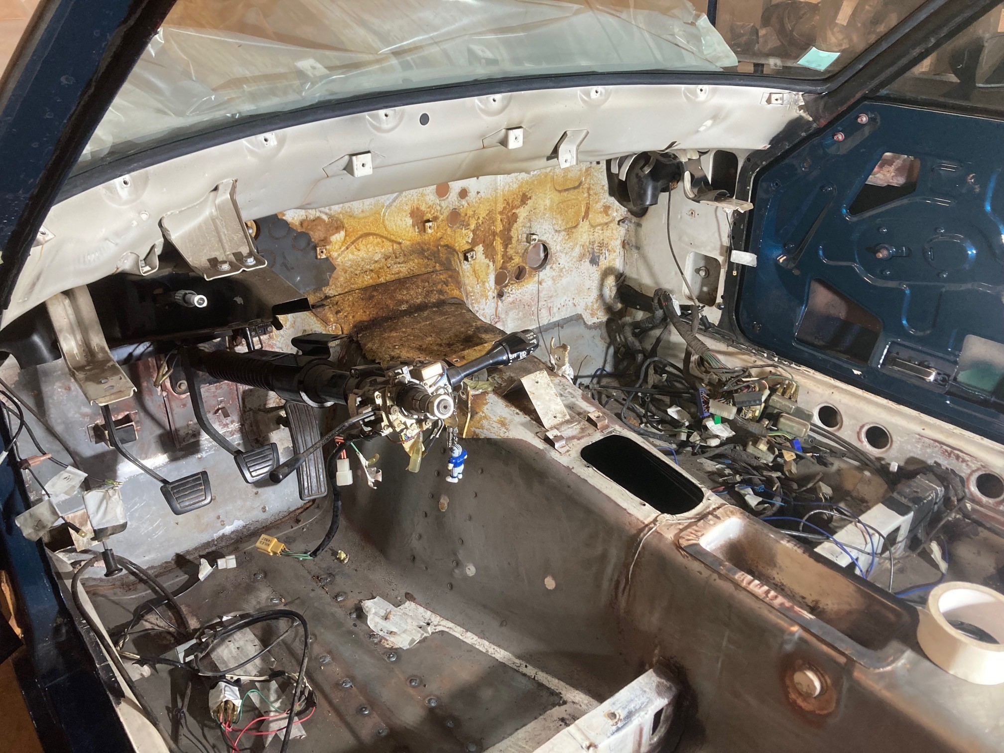

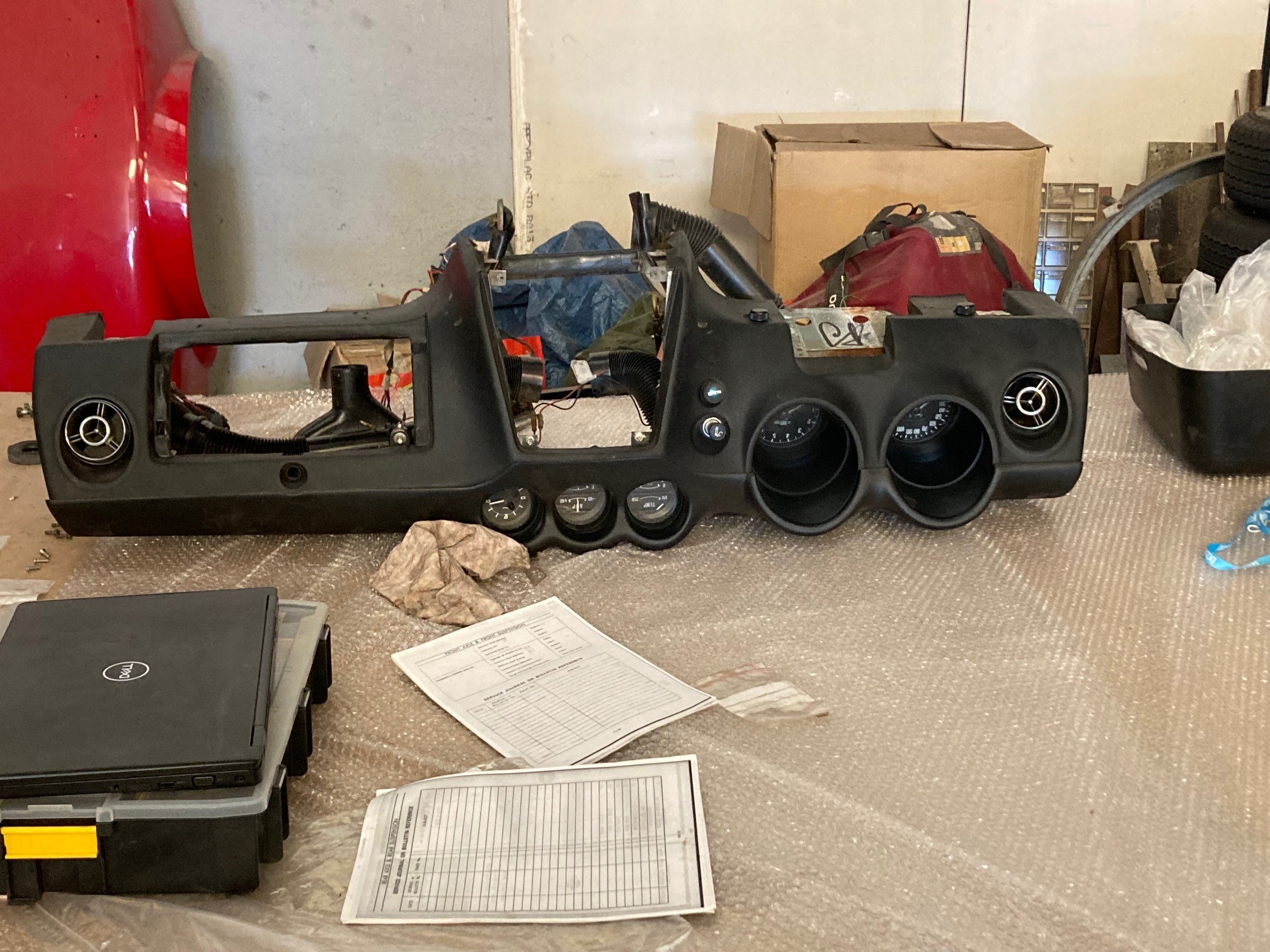

            La voiture est maintenant revenu sur ses roues. Les cardans ont été sablés, repeints et montés. Du coup, je commence un nouveau gros dossier, que je redoutais... celui du tableau de bord et de l'électricité...
            J'ai débuté par le plus facile !! et enlevé le tableau de bord.
            Je débute donc un nouveau chantier :
            - nouveau nettoyage de la tôlerie intérieur. J'ai prévu de tout décaper, de repeindre la carrosserie avec de l'Hammerite l' avant de tout recouvrir d'insonorisant acoustique et phonique de chez "Dynamat Xtreme".
            - Démontage du tableau de bord pour une rénovation complète par un sellier.
            - Restauration de la soufflante.
            - Electricité,..., je pense garder le faisceau d'origine, y faire le minimum de modification.
            Pour l'électricité, je suis preneur de toute vos idées, plans..., et propositions d'améliorations.
            J'ai vu que certains déposer la boite à fusibles dans le compartiment moteur. Cela me semble séduisant, mais j'imagine qu'il y a de grosses modifications...
