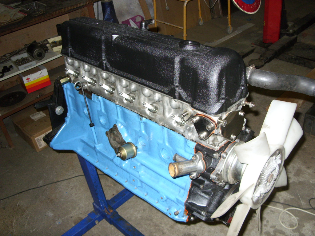

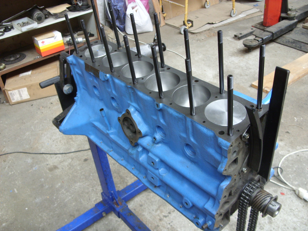

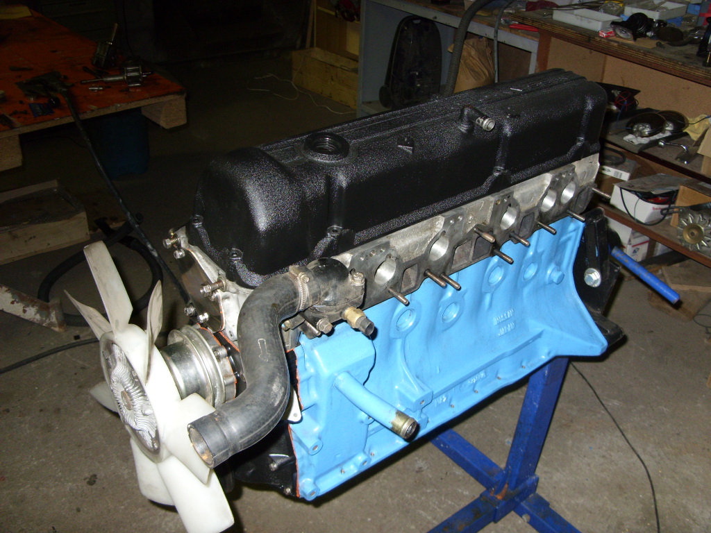

            ca avance doucement , mais j'ai un peu galerer sur un truc et du coup j'ai balancer la culasse dessus comme ca viens , on verra bien ce que ca donnera.
            311 RACING TEAM
            • #36
              Beau bloc bleu ! le mien est rouge, le prochain, il faut qu'il le fasse en blanc
              beaux goujons ARP !
              Ps : c'est quelle culasse ?
              • #37
                c'est une p90 qui a une aac retaillé , et la culasse est aussi descendu de 2mm au moins vu les cales sous les support d'aac
                du coup il n'y a pas beaucoup de volume de chambre ca va compresser dur je pense , et j'ai pas pris le temps de recalculer ce qu'avais fais frad quand j'ai acheter la voiture , on verra bien...
                j'ai pas pris la peine de mesurer ledegagement que j'ai en residuel entre les pistons et les soupapes
                j(avais reussi aussi a me planter sur le calage de distribution quel ane...
                311 RACING TEAM
                • #38
                  Le bloc semble avoir été meulé, t'as vérifié le jeu entre le haut des pistons au PMH et le plan de joint du culasse? C'est ça qui est aussi hyper important.
                  Quelle peinture as-tu pris pour le couvre culasse? ils font ça chez Restom?
                  Tu mets 3 photos, on a l'impression que c'est facile, qu'en une après midi c'est fini si seulement....
                  • #39
                    c'est parec que je l'ai monté dans l'apres midi oui
                    le bloc a été surfacé oui , mais juste pour le blanchir propre 2 ou 3/100 pas plus
                    les pistons sont au pmh a raz le bloc voir meme un poil au dessus mais avec un joint de culasse de 1.3 mm ca passe
                    enfin je pense
                    pour la peinture oui c'est chez restom (vermiculé) c'est du plus belle effet surtout si tu sable les pieces avant
                    311 RACING TEAM
                    • #40
                      ça devrait passer normalement
                      D'origine, les pistons dépassent de 0.2mm environ.
                      As-tu aussi mesuré ton joint de culasse? Je dis ça car tout ce qui m'avait été annoncé lors du remontage de mon moteur c'est averré inexact après vérification.
