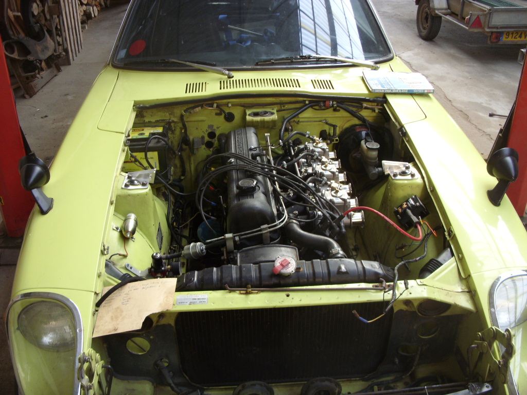

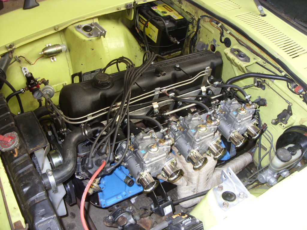

 c'est la rennaissance ... avec mon pere nous avons travaillé tres dur pendant plusieurs jours pour pouvoir demarrer cette z avant la fin de mes vacances,
 nous avons du faire face a de nombreux probleme , qu'ils nous aura fallu resoudre , a final cela nous a premis de fiabiliser pas mal de choses niveau electrique , durite essence de reservoir , capteur , etc etc
 le moteur a demmarré du premier coup , ont en rigole encore tellement le demarrage d'une voiture n'aura jamais été aussi facile pour nous , nous n'avons pas pu resiter au plaisir d'aller faire un tour , petit arret chez mon pote mecano qui jete un coup d'oeil aux reglage d'allumeur et de carbu .
 "tout est nickel me dit t'il , sauf peut etre un poil d'avance a l'allumage" tu m'etonne j'ai encore rien reglé.. j'ai tout posé a l'oeil sans avoir encore touché a une seul vis de reglage  (le coup de bol quoi)  (ou l'experience qui rentre j'ai tout posé a l'oeil sans avoir encore touché a une seul vis de reglage  (le coup de bol quoi)  (ou l'experience qui rentre ) )
 tout fonctionne a merveille et meme si je n'ai pas encore pousser le moteur tout neuf , a priori il y en a vraiment sous la pedale
 je suis ce soir un homme heureux , comme quoi c'est petit moment de bonheur simple sont toujours les meilleurs.
 maintenant reste plus qu'a aller au controle et a profiter cet été

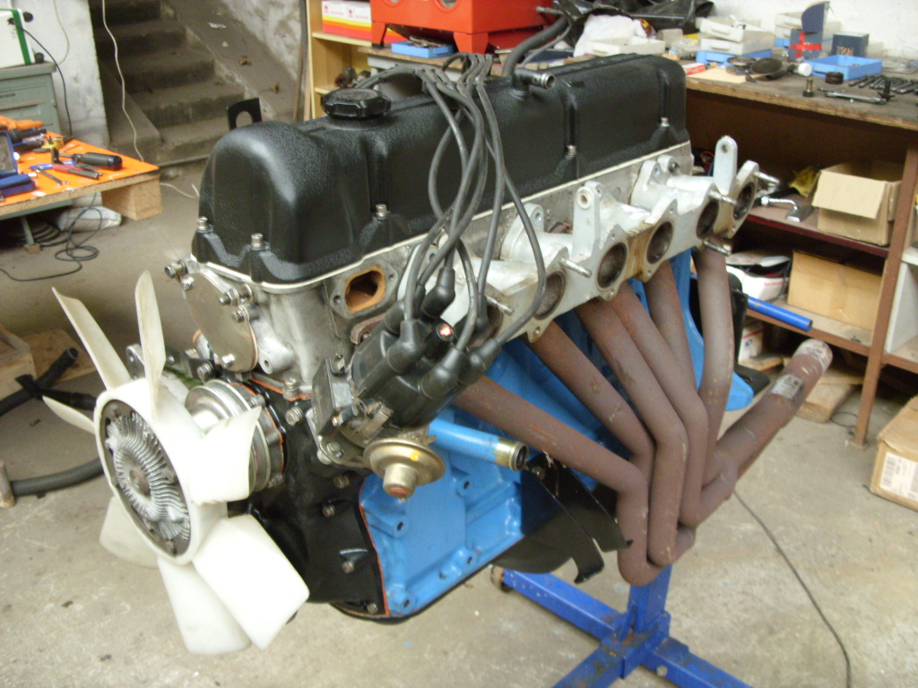

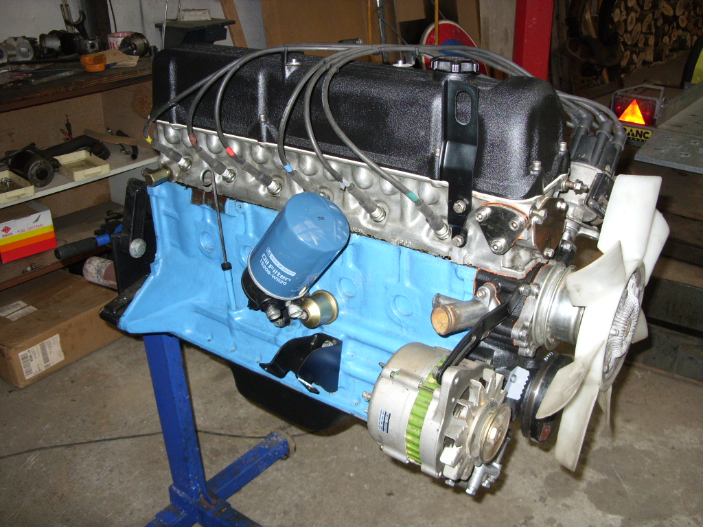

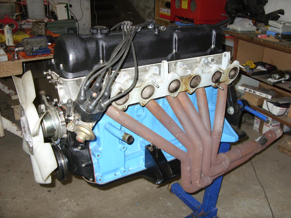

 une ou deux photos du moulin avant le demarrage311 RACING TEAM
